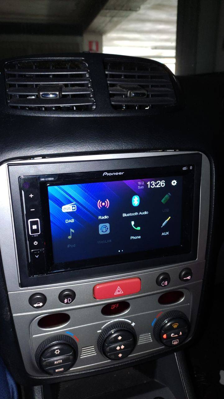

Ah..già che c'ero ho messo uno stereo più carino,abbinato a un set di woofer e tweeter anteriori sempre Pioneer..mese prossimo monto lo stesso kit anche al posteriore e se ci sto faccio anche lo scarico
