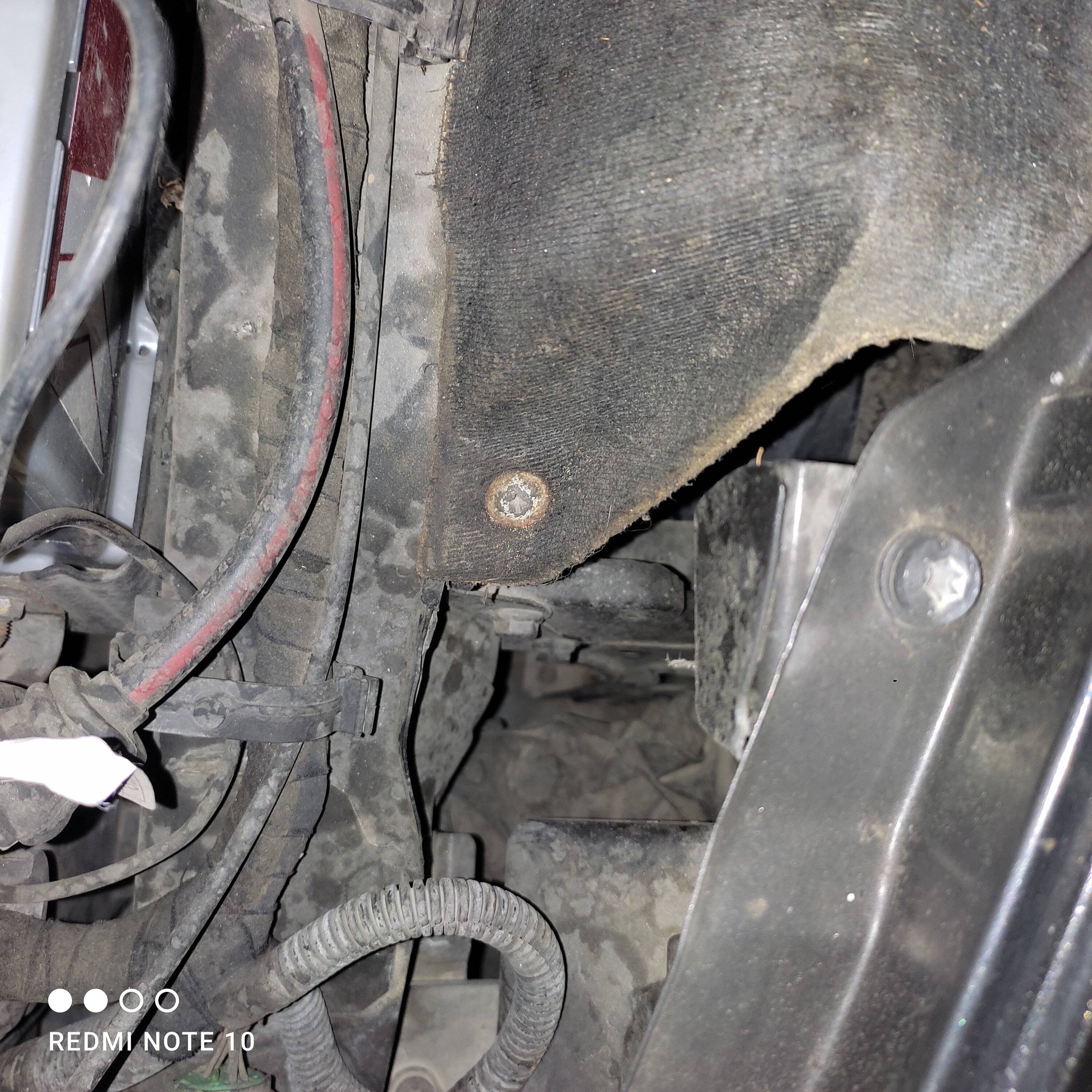

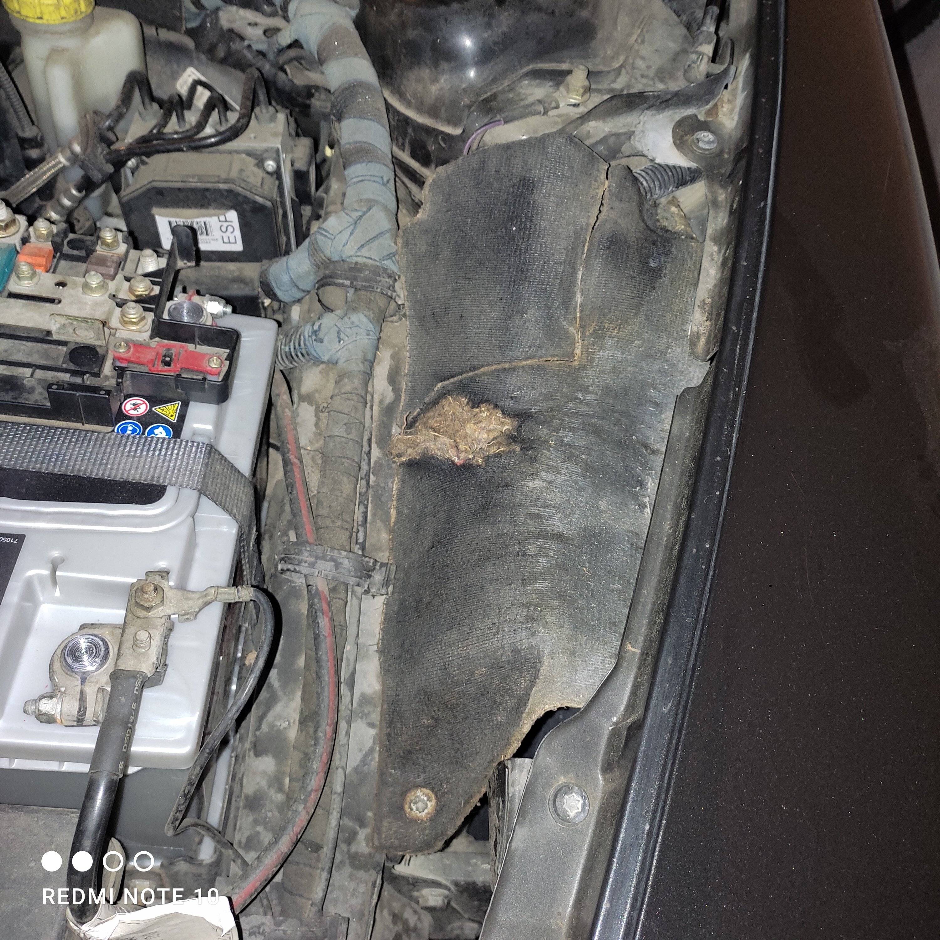

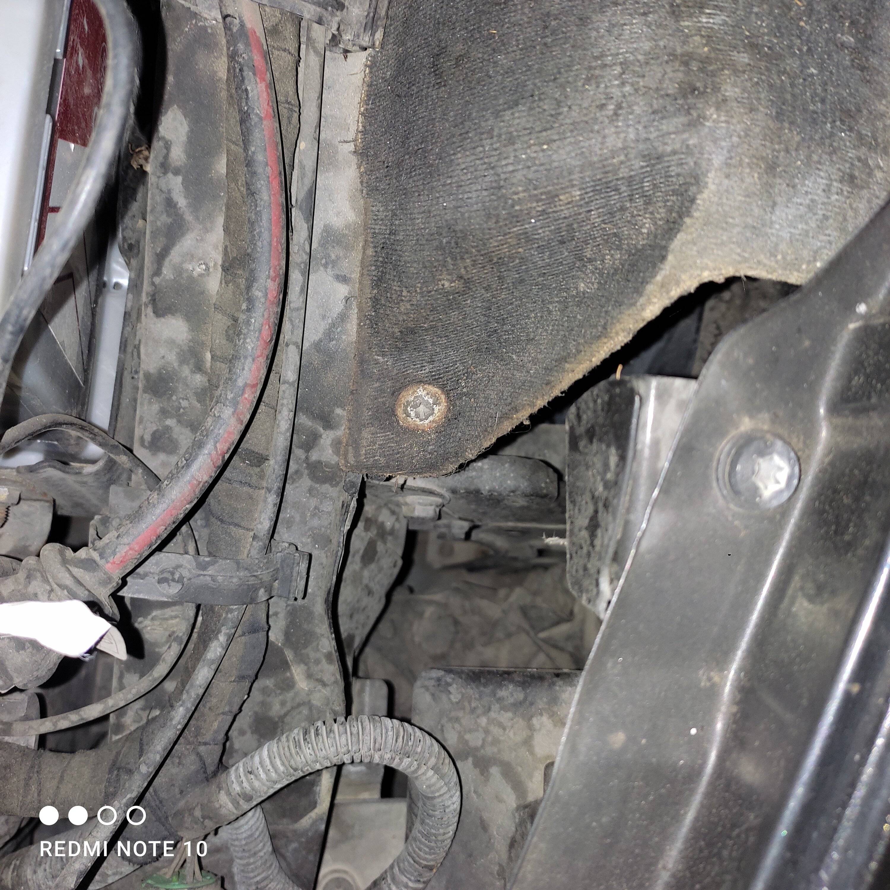

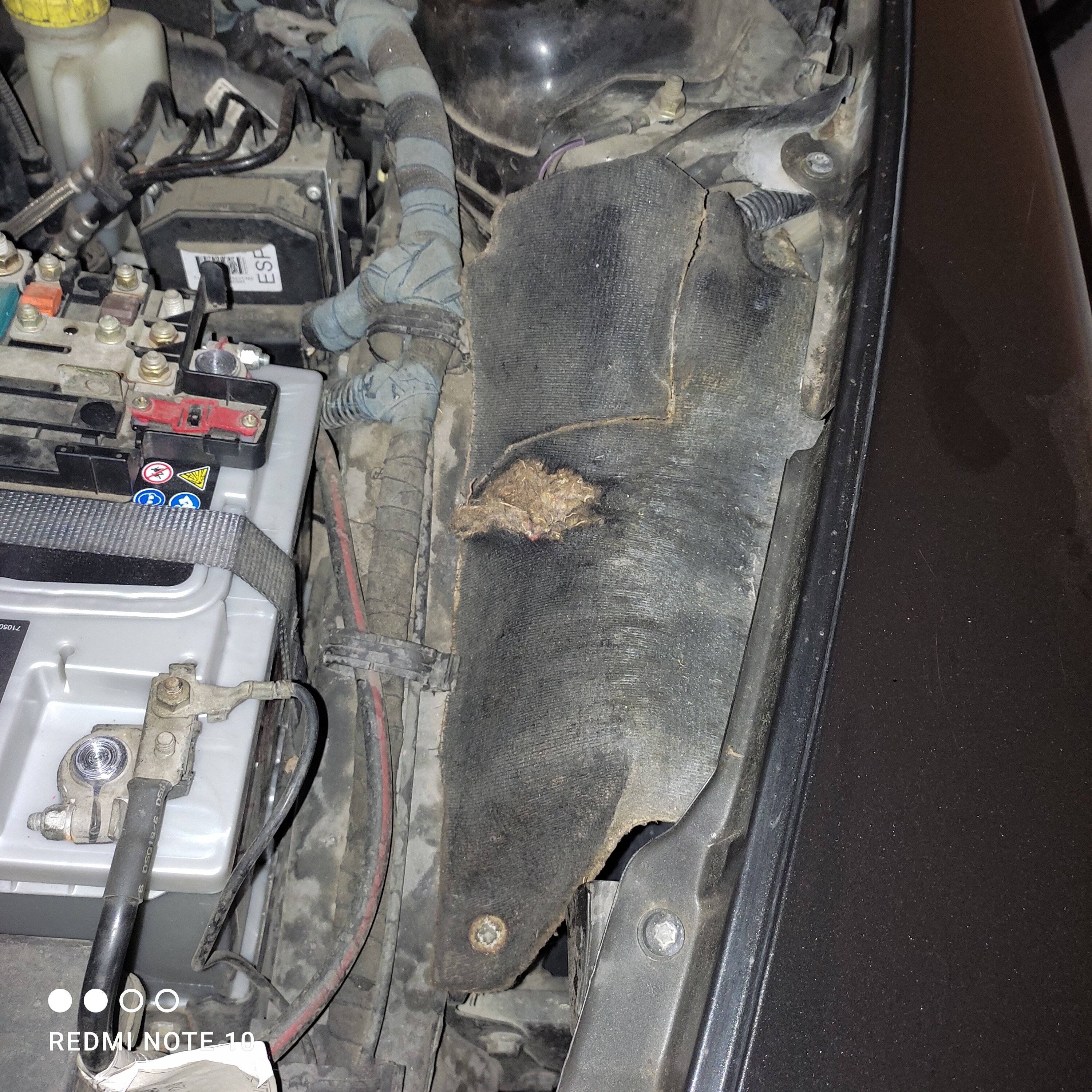

Intendete questa?
    875.4 KB · Visualizzazioni: 97
Reazioni: vladaleee e broken
Sì, intendo proprio questa. A cofano aperto controlla che accelerando non si muova e vada a tappare il condotto di aspirazione.
Io me ne resi conto perchè la sentivo murare a 5000 giri ed aveva iniziato a consumare olio. Avevo fatto diventare matto pure il meccanico: sostituito il debimetro, fatto la procedura di reset, nessun errore ma non tirava come prima...e poi mi misi a trafficare fintanto che non riuscii a trovare la causa.
Tra l'altro la tua è lacerata in un punto, chissà come mai.
A vederla così comunque pare sia sistemata a modo. Per scrupolo comunque fai una prova e vedi subito. Ci vanno 10 secondi.
Perfetto grazie mille
