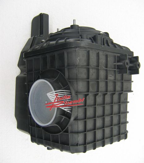

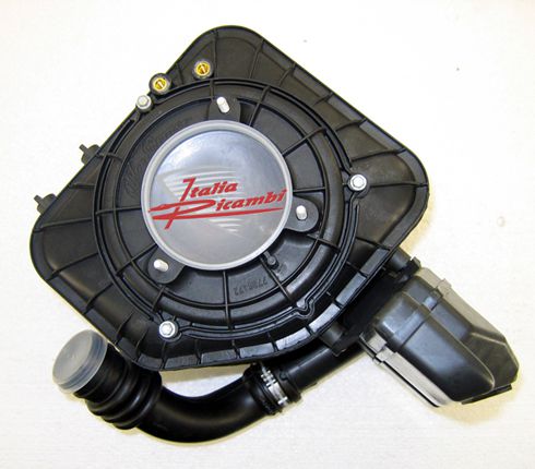

Per scrupolo, in che punto è che si rompe la scatola del filtro aria? cosi ne approfitto e controllo la mia in che condizioni è

concordo è la scatola dei filtro aria rotta che resta aperta.. io l'ho chiusa con 3 viti da legno. una volta riparata riprende a tirare fino a 7200 giri fidati. (l'altro ieri ho fatto i 170 in salita e ho dovuto alzare il piede dal gas).

Praticamente a seguito di un urto del paraurti.. La scatola filtro si è spaccata sul supporto.. Sull'asola che la tiene fissa sotto la piastra della batteria...
Di conseguenza
si è anche staccata dall'imboccatura del risuonatore...
Ora.. Su Alfisti.net si trova la scatola filtro originale... 275 euro.. Ma secondo voi è anche compresa di risuonatore? Che secondo me è proprio il pezzo che permette l'afflusso daria migliore..
domanda a cui non so rispondere. soldi per soldi, se lo devi sostituire tanto vale che prendi il CDA. però poi la devi rimappare (cosa che farò anch'io non appena avrò qualche soldino da spendere).

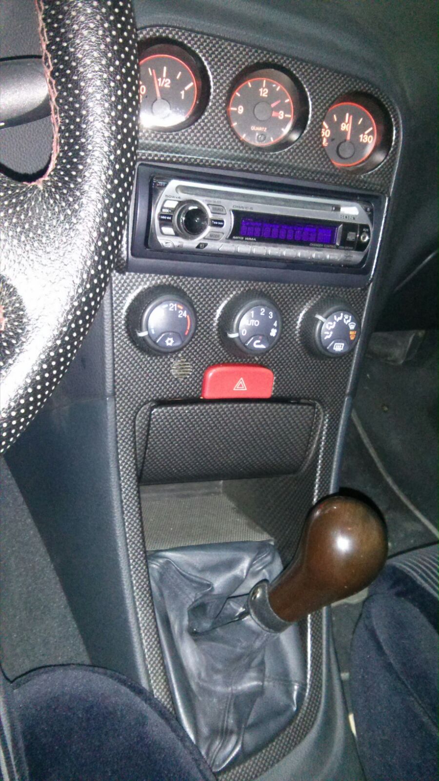

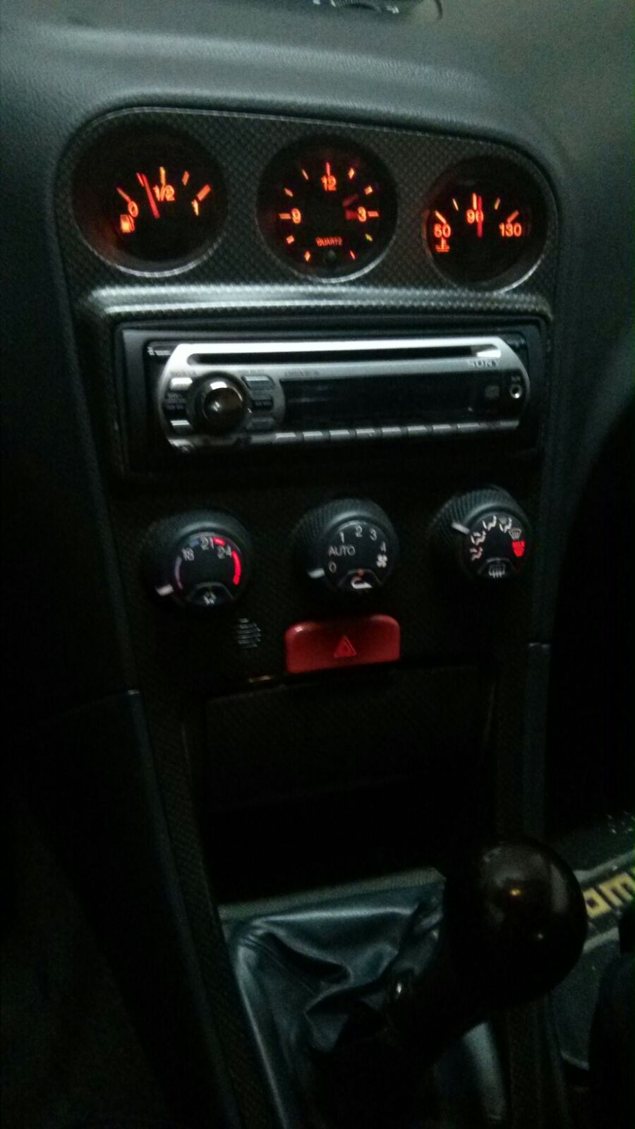

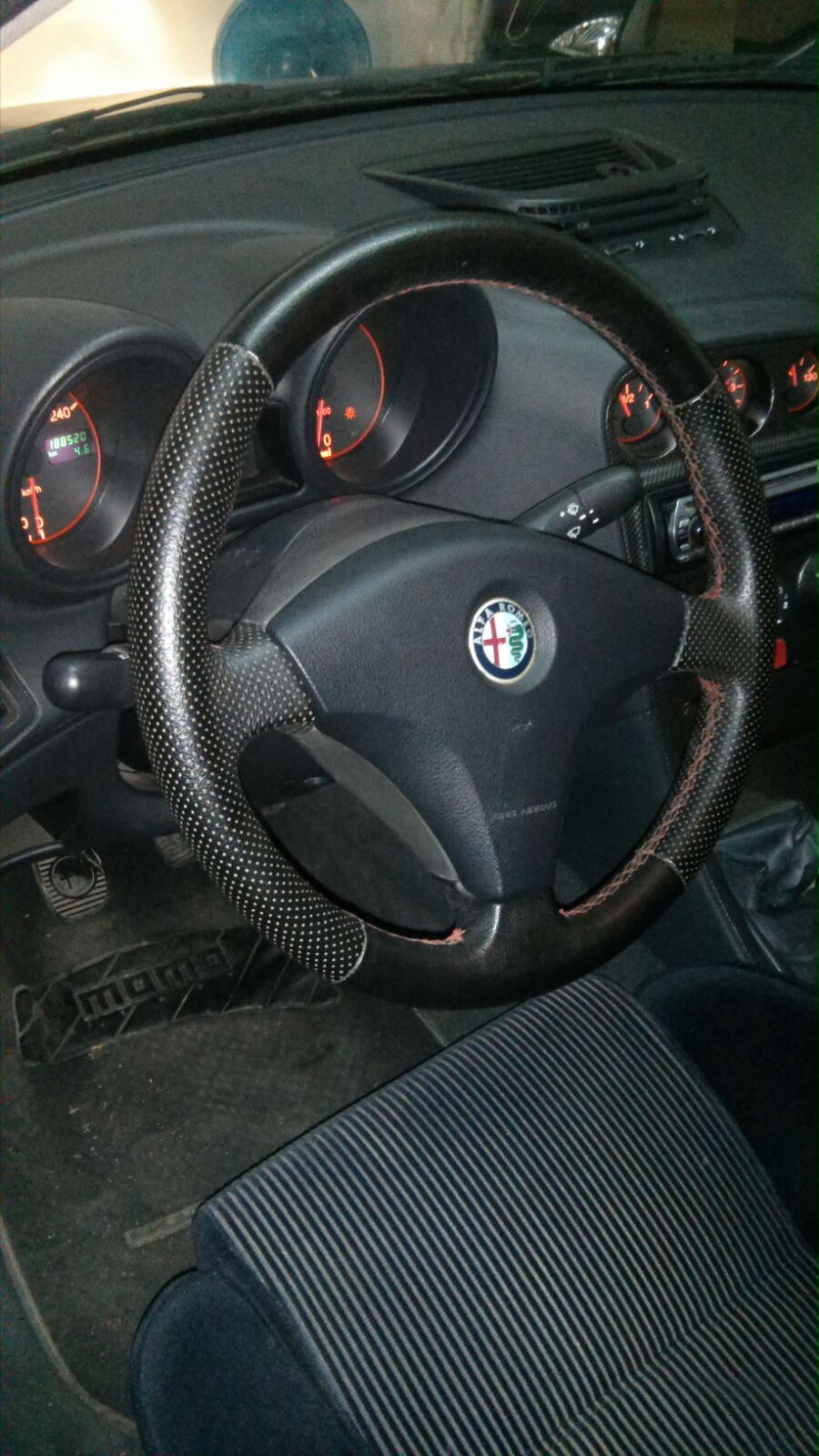

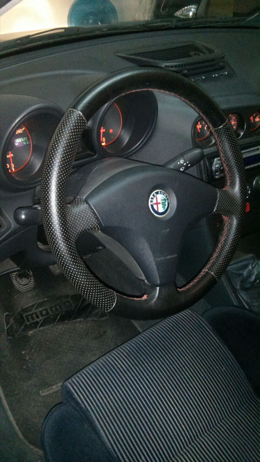

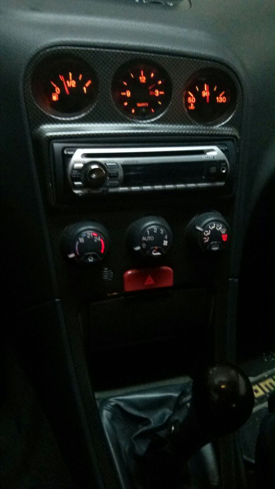

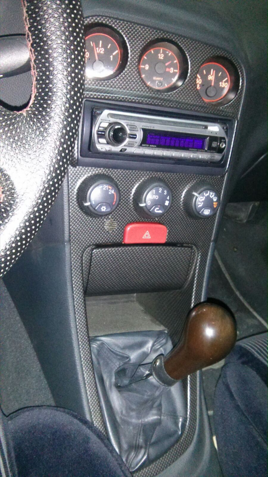

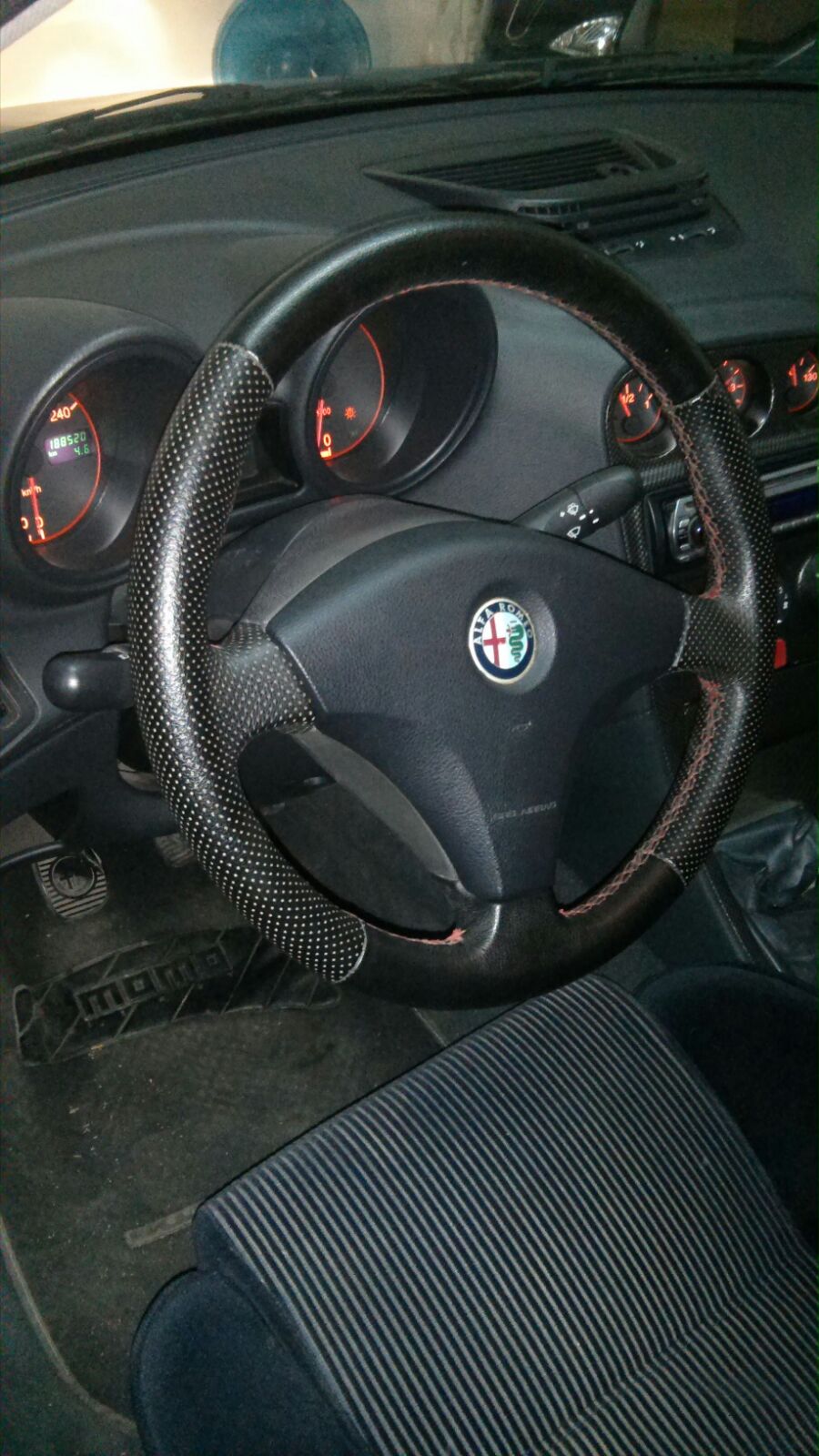

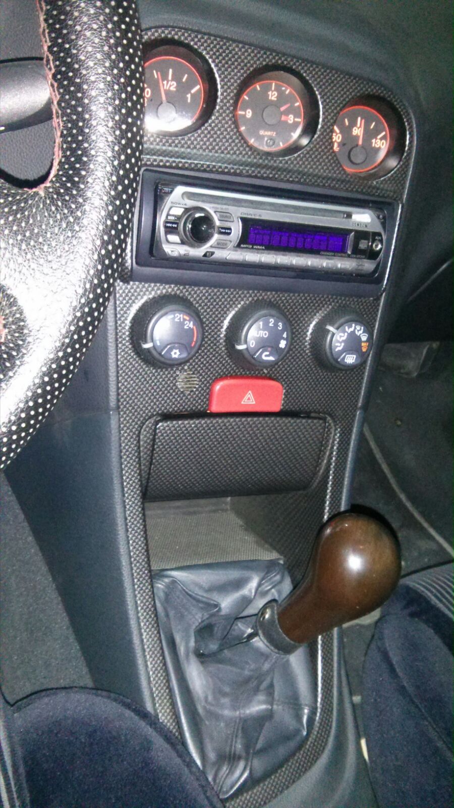

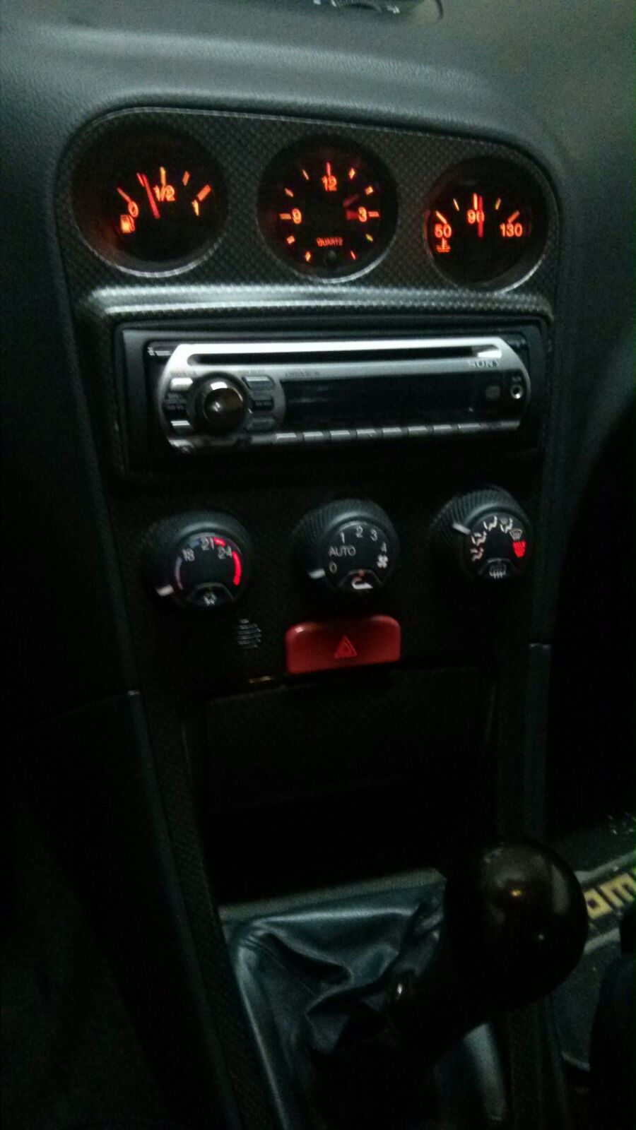

oggi mi è arrivata la console centrale in carbonio, cosi ne ho approfittato ed ho montato anche il volante in pelle
78b896b0-5cb7-4bd8-897a-fcd413f70286.jpg 210a5be8-6fdd-42f8-a967-091288a83877.jpg 98194e26-1eae-45ac-9294-1c0c80e0f5b0.jpg
OVVIAMENTE il volante non è venuto via facilmente visto che era incastrato e mi ci è voluto un bel po' per tirarlo fuori. Tanto per cambiare. Devo dire che ci doveva essere qualcosa che non va, una volta montato e provato il volante in pelle è molto più leggero del vecchio in legno. Vabbe, resterà un mistero.

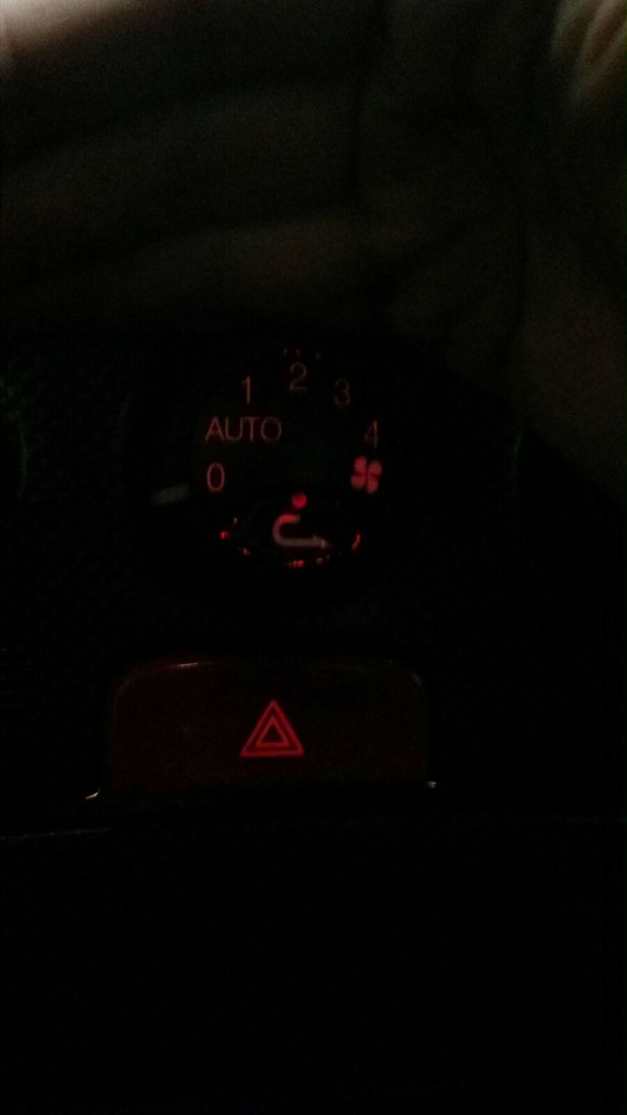

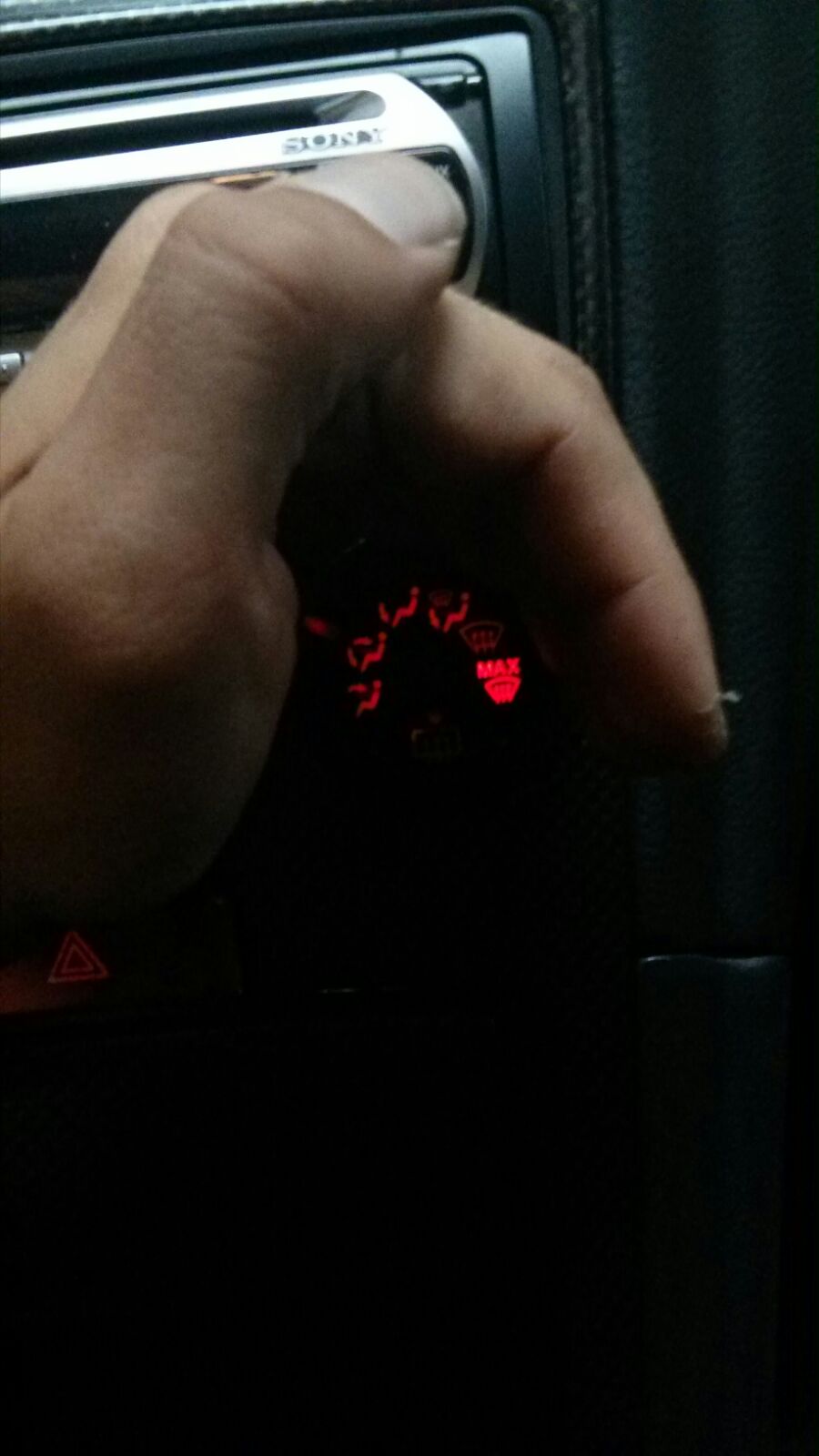

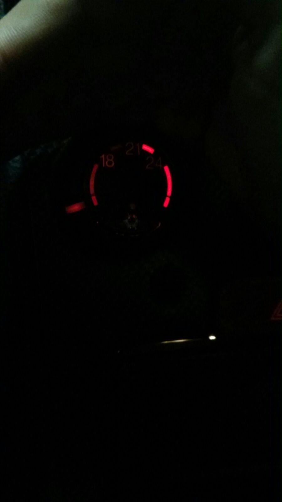

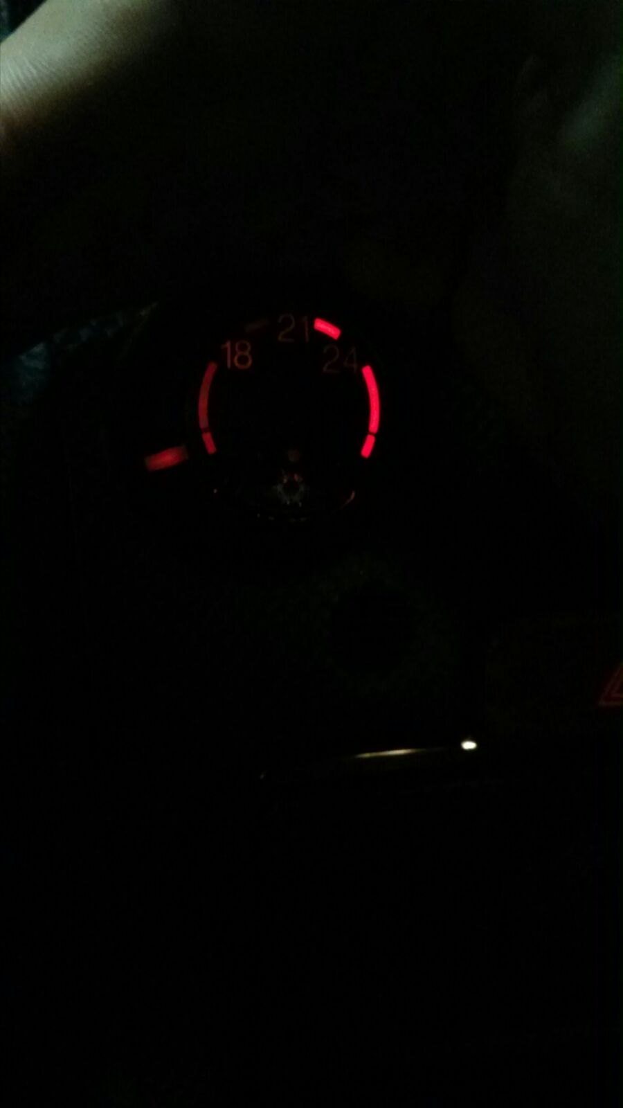

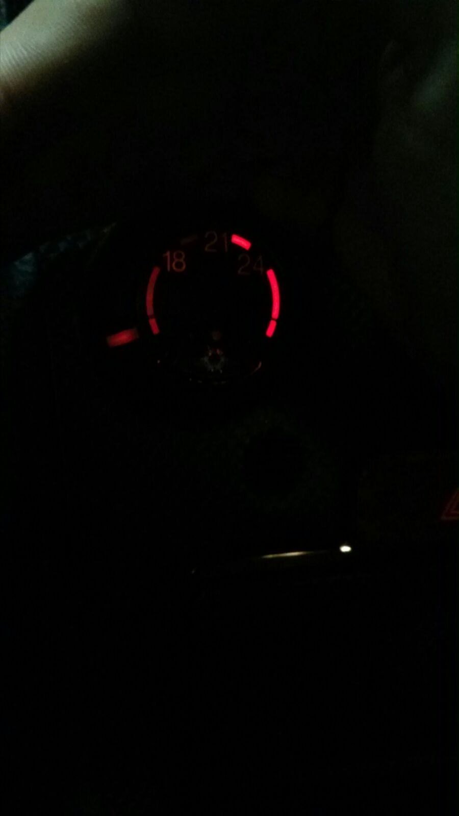

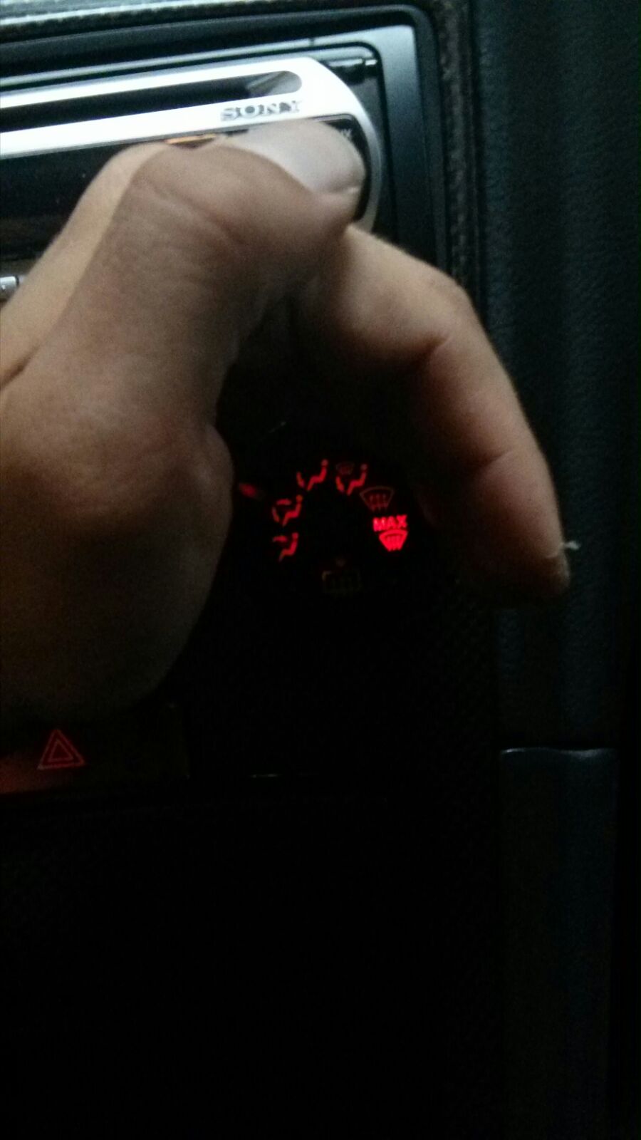

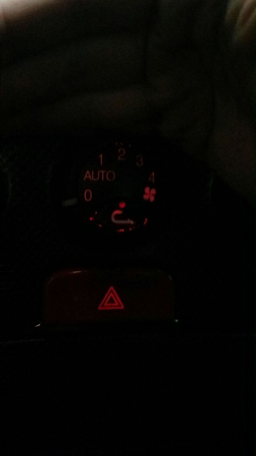

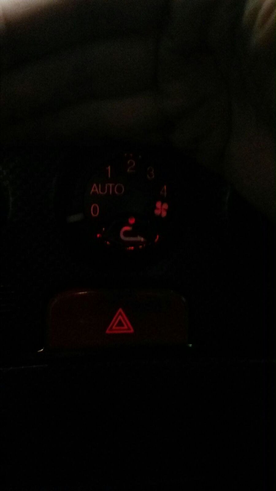

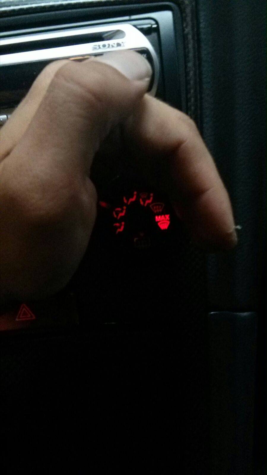

Inoltre sono riuscito a cambiare colore alla centralina del clima, dal verde al rosso (purtroppo non essendo completamente al buio si riesce a vedere poco)
Visualizza allegato 146901 Visualizza allegato 146902 Visualizza allegato 146904

che spettacolo!!! Bravo!
Quel volante dove lo hai trovato??
