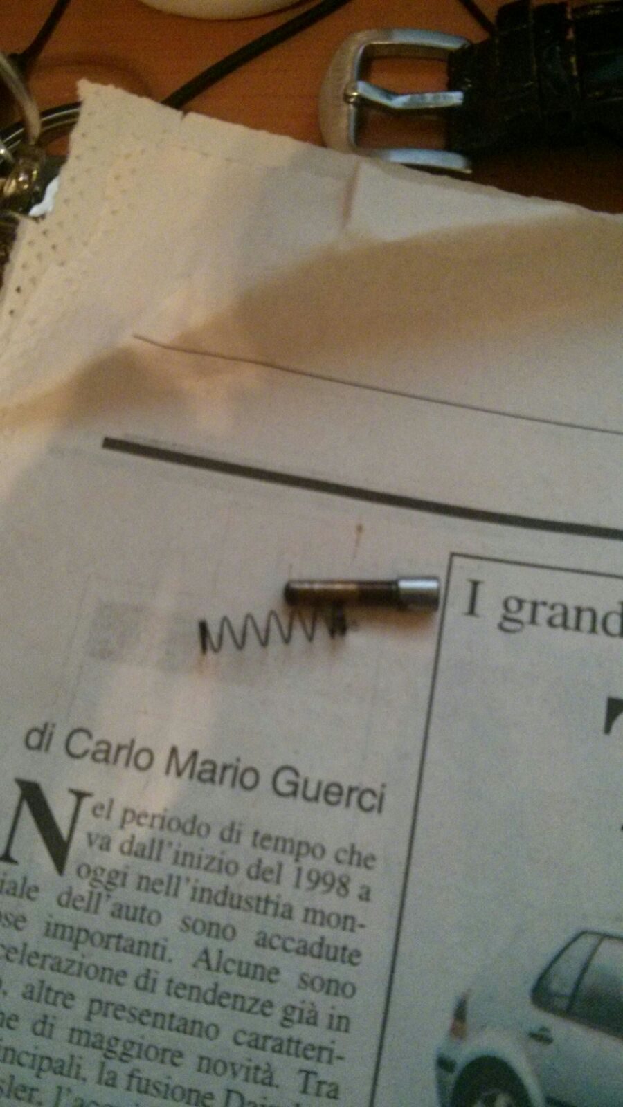

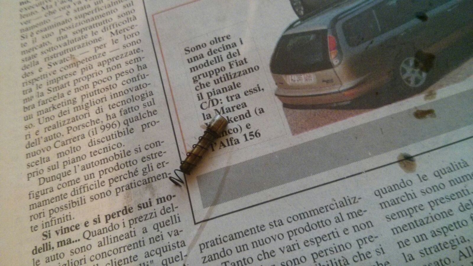

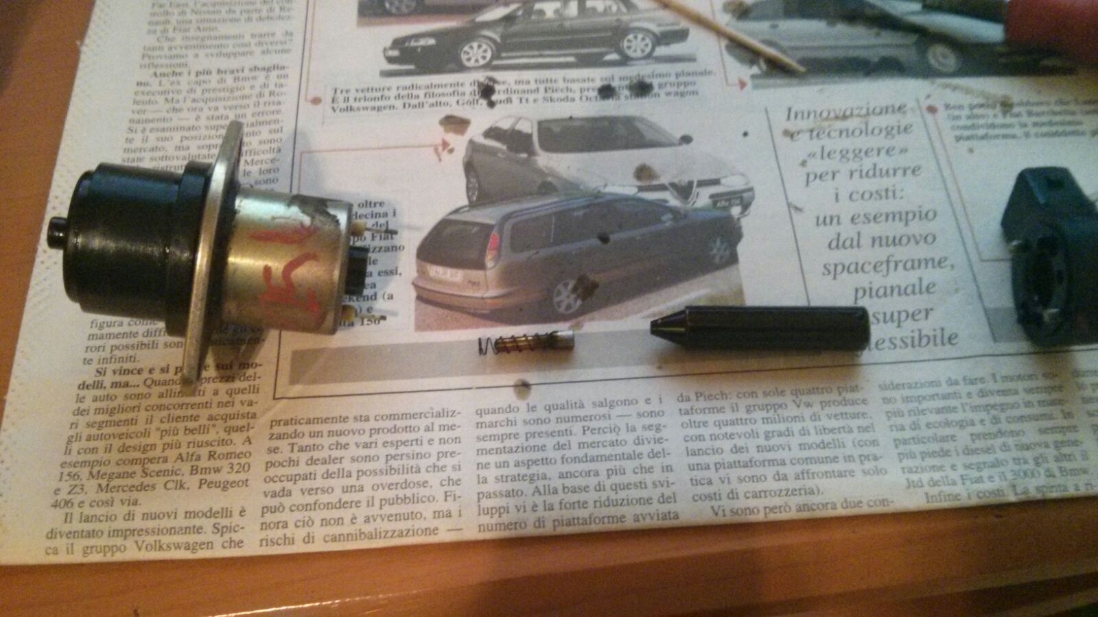

Aggiornamento della situazione. oggi sono stato allo sfascio e FINALMENTE dopo quasi un mese di pellegrinaggi ho trovato un attuatore allo sfascio in condizioni decenti. Preso per 10 euro, lo porto a casa e lo testo da subito sull'alfa (collegandolo solo all'alimentazione) e mi accorgo subito che, se messo in posizione orizzontale, il pistoncino esce ma non rientra. Quindi mi accingo ad aprirlo e controllarne le condizioni.
una volta svitate le viti del coperchio, sfilato il cilindro grande e fatto uscire fuori la punta piccola con la molla (per tirarla fuori ho usato uno stuzzicadenti)
ho ripulito tutto quanto, sia la molla che i pistoncini che il buco sul fondo dell'attuatore, ho rimontato tutto e adesso funziona correttamente
Ora aspetto che Ll'Alfa si raffreddi un po', poi lo monto e vi do le mie impressioni, se a qualcuno può servire si può fare una mini guida al riguardo.

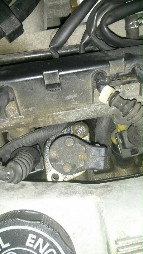

Quindi, leggendo delle discussioni nel forum mi è venuta un'idea, il variatore lavora ma non fa bene il suo lavoro. Insomma, finisco di lavorare, salgo in macchina, stacco il connettore dell'attuatore di fase e metto in moto. il risultato?
Mai visto la mia auto andare cosi bene!!! sono rimasto sbalordito, non mi sembra neanche di sentire una perdita ai bassi ( li dove dovrebbe lavorare il variatore di fase) se non tra i 1500 ed i 2200 giri. ho tirato la terza a limitatore e son quasi arrivato a 140, insomma libidine coi fiocchi, con il motore che anziché iniziare ad affogare dai 4000 giri in su tira ancora di più.
Adesso, so che devo controllare l'attuatore, cioè smontarlo aprirlo e controllare sia se funzioni collegandolo alla 12v sia la guarnizione (visto che perde parecchio olio), nel caso neanche questo risolvesse è proprio il variatore che non fa il suo dovere.
Quello che vorrei sapere, magari dai più esperti, se giro con l'attuatore staccato rischio di danneggiare qualcosa? io l'ho provata per pochi km, e visto che prima di sabato sera non avrò tempo materiale per metterci mano, voglio sapere se è il caso di collegare l'attuatore ed avere l'auto zoppa o se è meglio tenerlo staccato

Controllerò anche l'attuatore del variatore di fase.

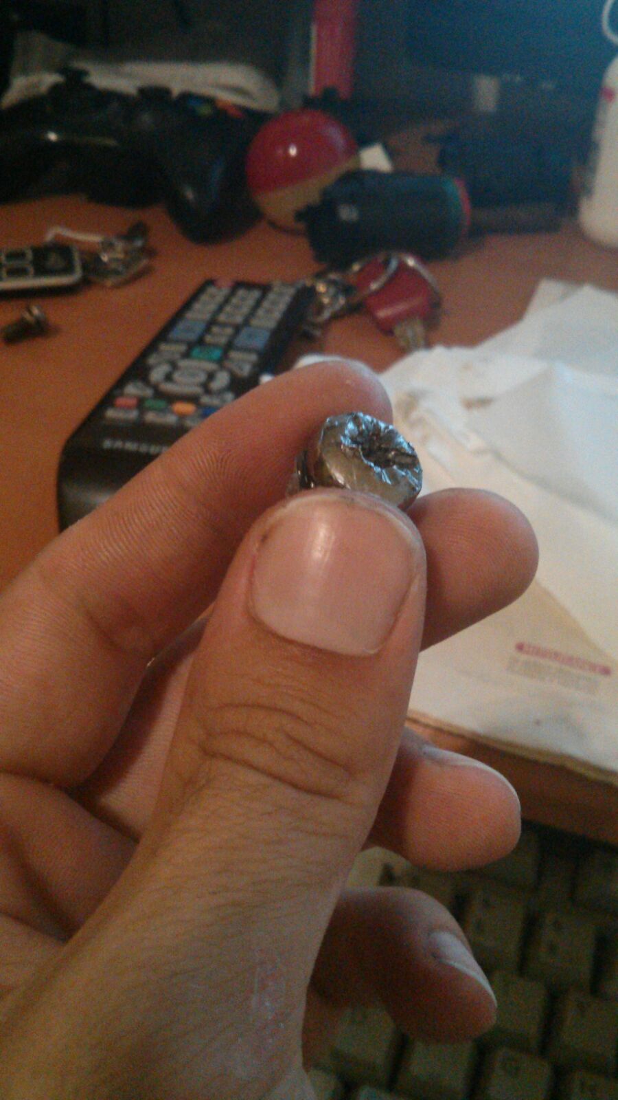

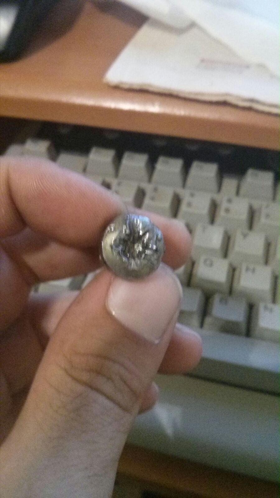

C'E' L'HO FATTA! VITTORIA! ci è voluta una giornata intera e due persone ma alla fine ci siamo riusciti. Non potevamo ne segarla perché non c'è spazio per infilare il seghetto, ne bucarla con il trapano perché non avevamo a disposizione un trapano. ne potevamo saldarci sopra una chiave e tirarla visto che non avevamo il saldatore, ne andare dal mi meccanico perché sta in ferie. Alla fine, dopo aver inutilmente tentato con un cacciavite a croce di farla girare siamo riusciti a farla smuovere usando una chiave inglese da 14, incastrandola ai lati a pressione e smuovendola di 3 - 5 gradi per volta fino a tirarne fuori una buona metà. In seguito, dopo che in questo modo ha preso abbastanza la forma ci abbiamo incastrato l'estrattore per i dadi esagonali da 14 e siamo riusciti a smontarla, dopo un intero pomeriggio di lavoro. In tutto questo mi sono anche dovuto procurare due viti uguali da mettere e sorpresa delle sorprese, hanno una filettatura da 8 che non si trova da nessuna parte manco a pagarla oro... quindi torno allo sfasciacarrozze dove sono andato ieri e riesco a reperire queste due viti che mi servono (che son fatte con una lega diversa : se quelle vecchie erano sul dorato e si segnano come niente queste qui invece sono sul grigio chiaro e sono molto molto più resistenti)
ecco una foto della vite incriminata
8bcbacf5-e827-4289-8e33-d8418815269e.jpg a44b8853-9a93-4fe9-8f77-d082b937917d.jpg
