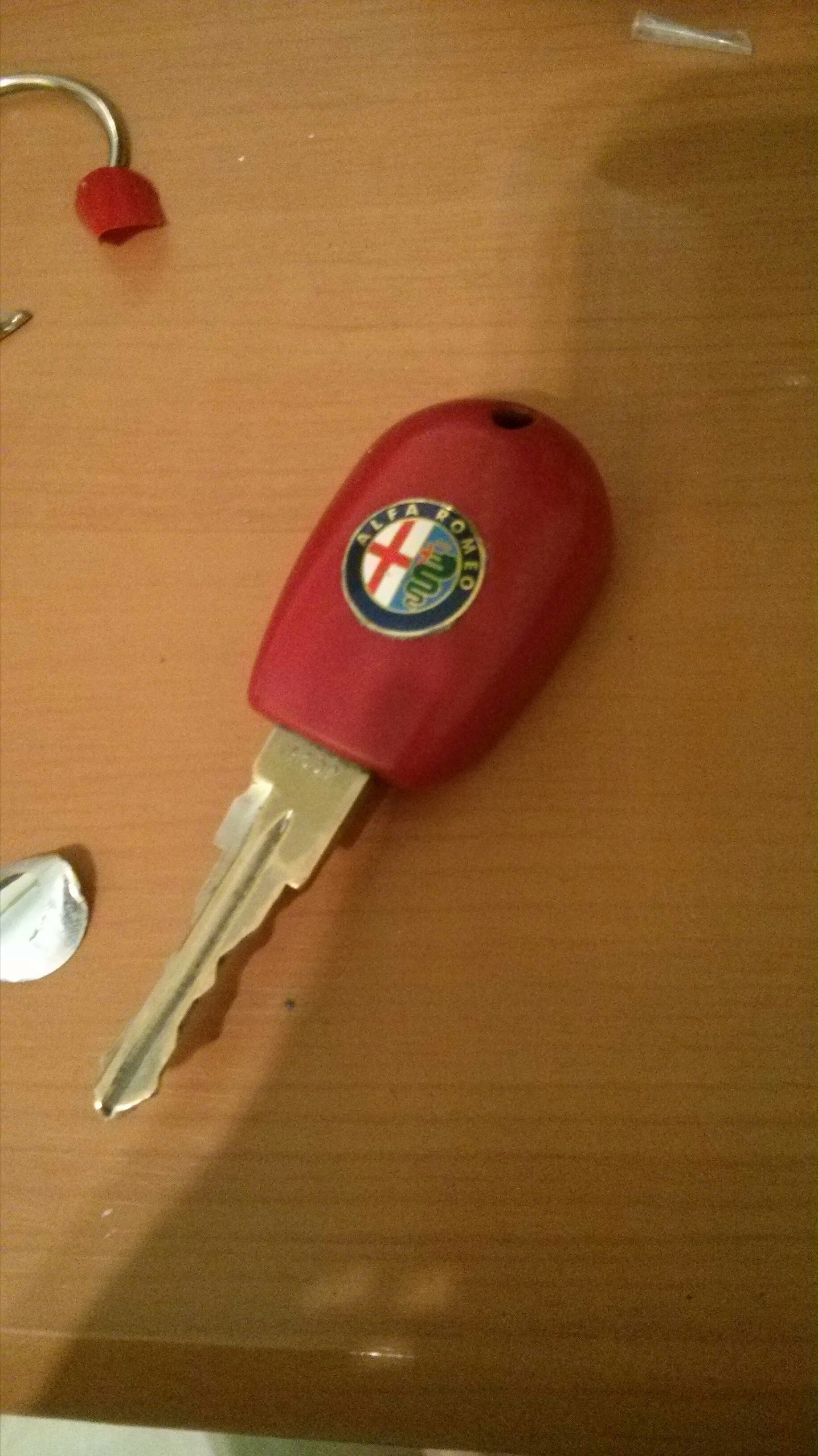

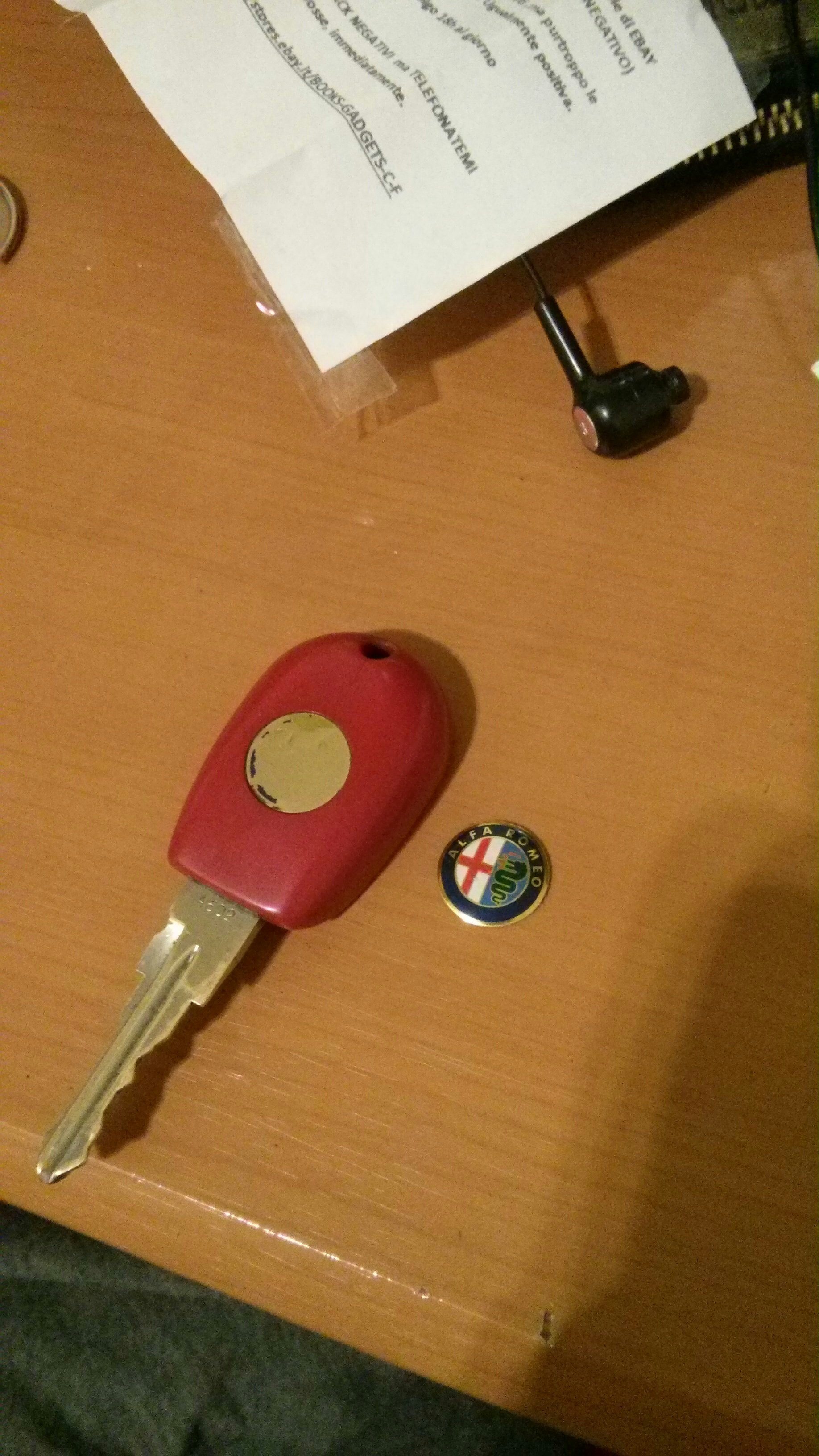

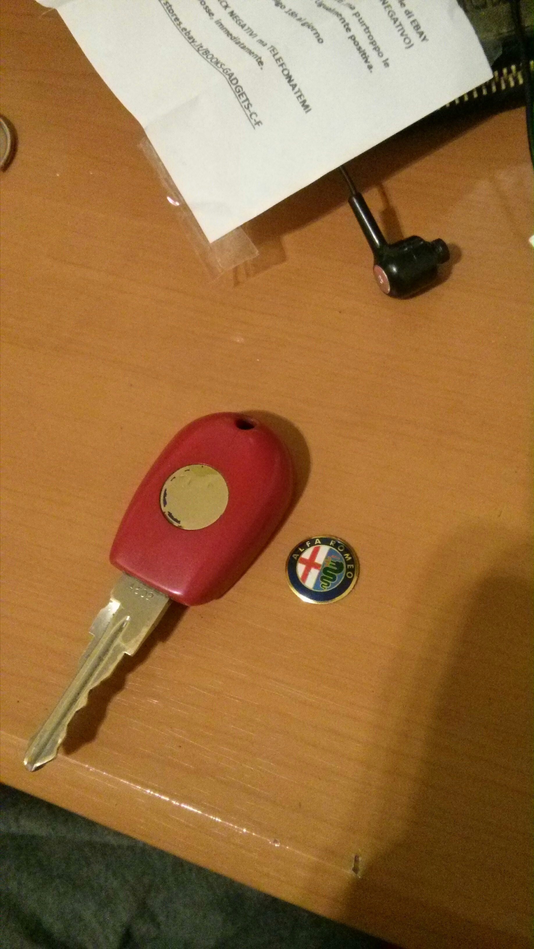

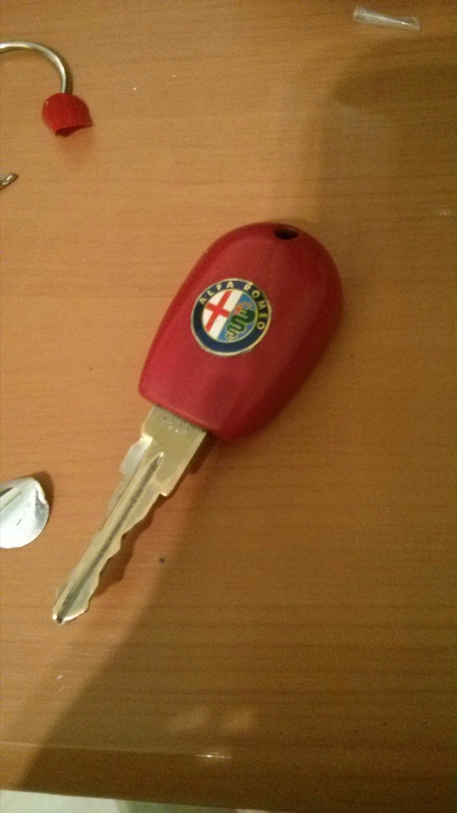

Oggi mi è arrivato lo stemmino nuovo per la chiave, e l'ho subito messo al posto suo. Rossa con lo stemma nuovo è bellissima
Visualizza allegato 148787 Visualizza allegato 148788

Una curiosità dove hai acquistato lo stemmino piccolo per la chiave?
lo stemma per la chiave l'ho acquistato su ebay, l'inserzione è questa Logo Stemma Telecomando Chiave 15mm Alfa Mito Giulietta Brera 147 156 159 ALI006 | eBay solo che adesso sta al proibitivo prezzo di 500 euro. Forse gli avrà finiti e gli devono arrivare altri, non saprei. Magari contattalo e senti che dice. Questi qui di questo venditore non sono stemmini di gomma stampati in 3d ma sono proprio metallici con lo stemma fatto sopra, compresa la spedizione l'ho pagato 3,30 euro.
