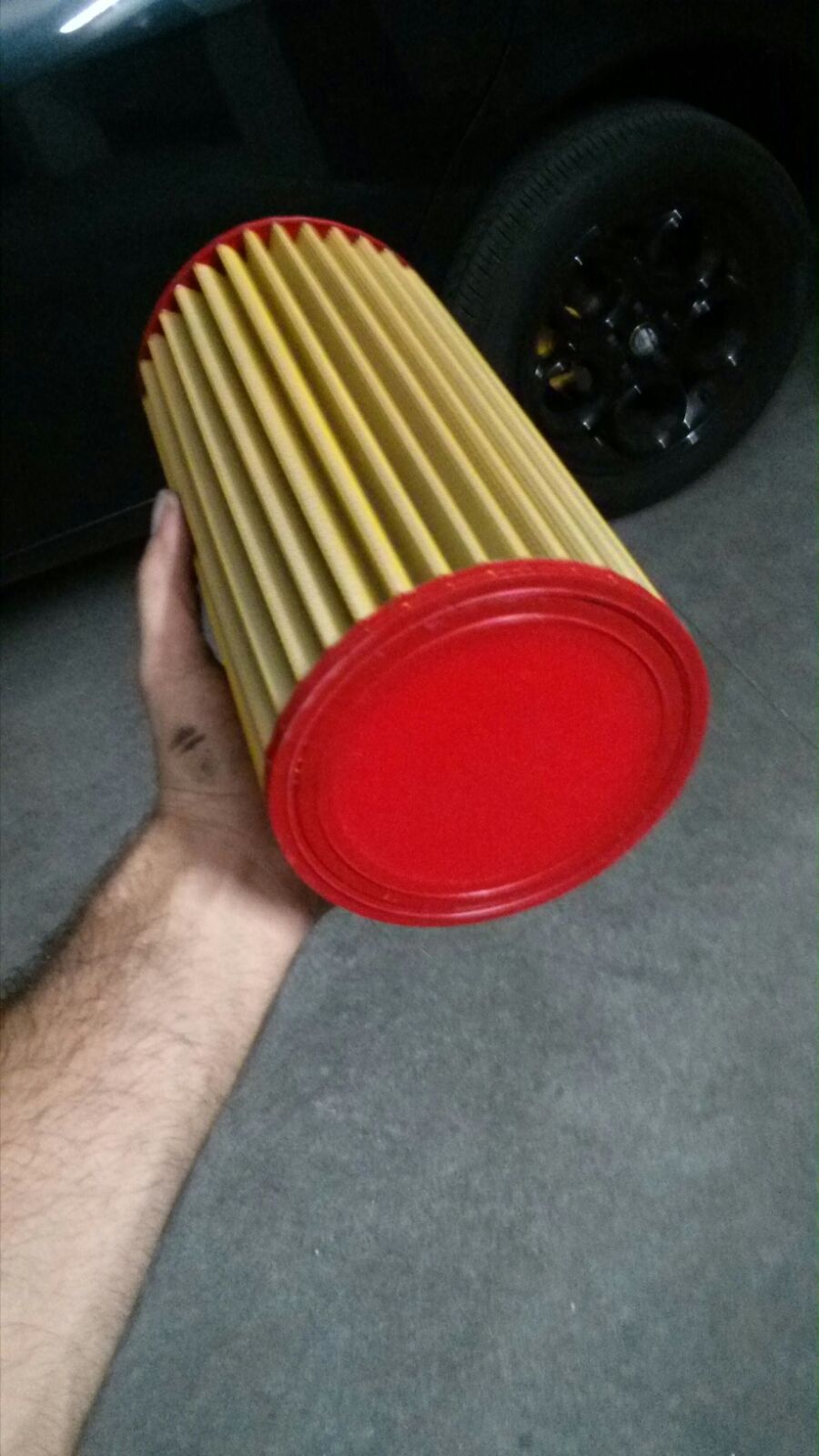

Mi è arrivato il tubo per l'aspirazione nuovo ed h preso il filtro sportivo, adesso bisogjna scoprire se riesco a montarlo hahaha

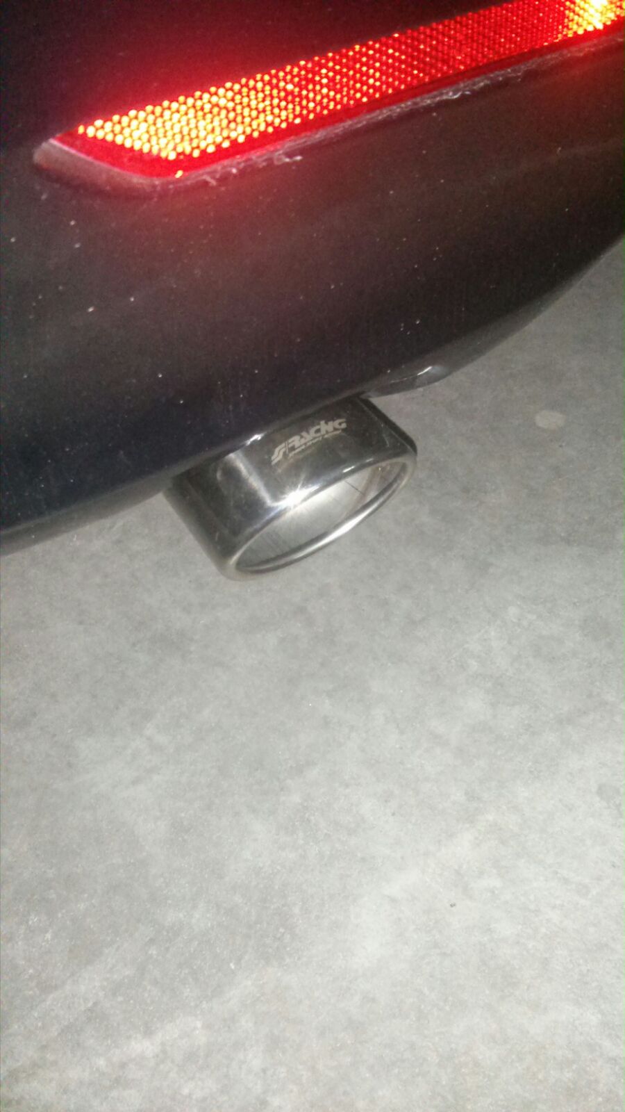

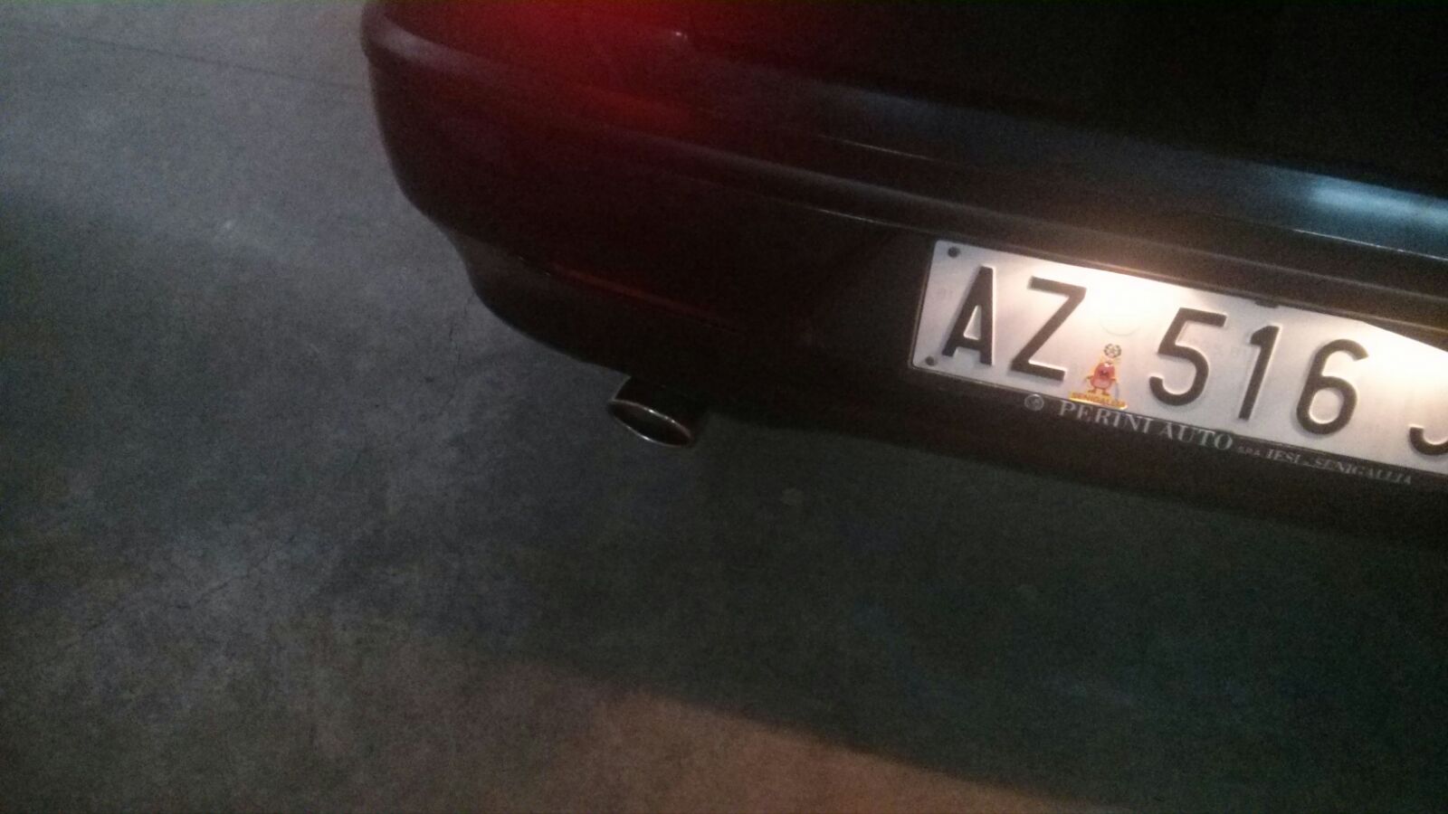

mi son anche fatto fare un piccolo lavoro allo scarico, adesso sembra molto meglio e della giusta misura

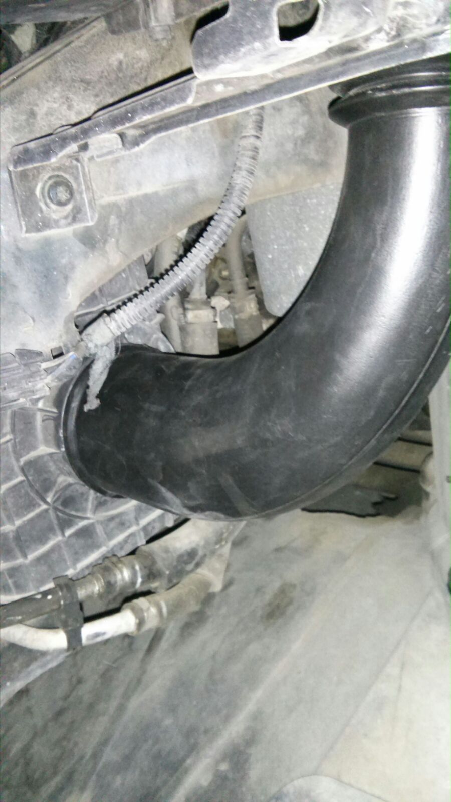

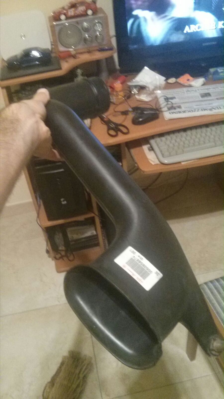

Come tubo di aspirazione non ho preso il gta ma son riuscito a trovare il tubo della 156 che prende aria dall'anteriore usato dalla polizia, quello con codice 60658874 per intenderci.

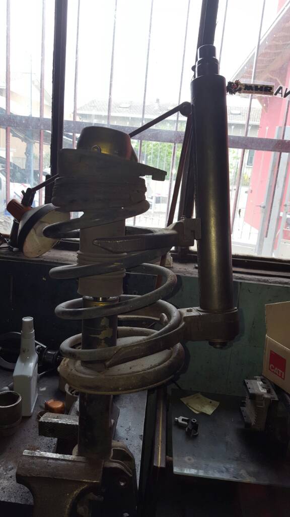

Ho anche trovato le molle per l'assetto, ribasseranno l'auto di 30 mm. dite che devo rivolgermi pr forza ad un meccanico per sostituirle oppure è una cosa fattibile in casa?
buona a sapersi.. Non conoscevo questo particolare... Se riesci a postare alcune fotografie durante l'installazione te ne sarei grato. Voglio vedere come si installa e dove rimane la presa d'aria.

Per poterle montare ti occorre il compressore adatto. Considera che per fare il lavoro avrai in mano anche tutti e 4 gli ammortizzatori senza considerare che si smonta tutta la sospensione più relativa forcella e bracci oscillanti... Quindi Già che si é lì in ballo controlla bene che non siano da cambiare... Sarebbe inutile fare il lavoro 2 volte... Occhio anche al gioco della barra stabilizzatrice e ai tiranti assiali del comando idraulico cremagliera dello sterzo.
Un'altra cosa: con la molla ribassata, sconsiglio assolutamente gli ammortammortizzatori originali o aftermarket di concorrenza. A meno Che non siano ammortizzatori sportivi appositi per il pack sport. Per autotelaio sportivo.

spero di riuscire a metterci mano domani, appena posso metto le foto. La presa d'aria dovrebbe uscire da qualche parte all'anteriore ma non ho ben capito dove, forse vicino ai fendinebbia visto il giro che fa

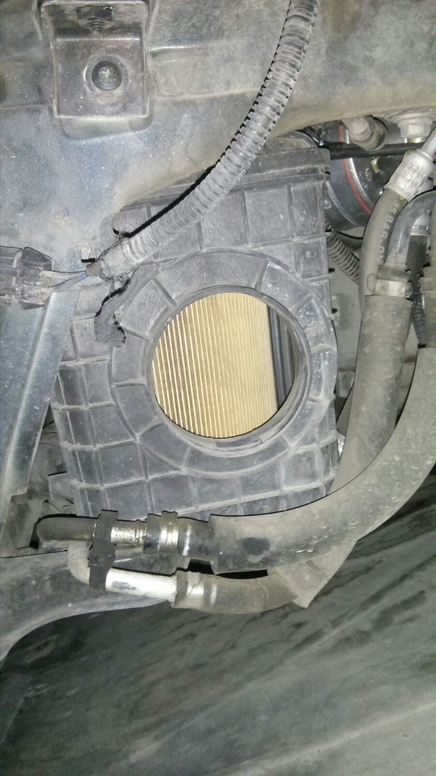

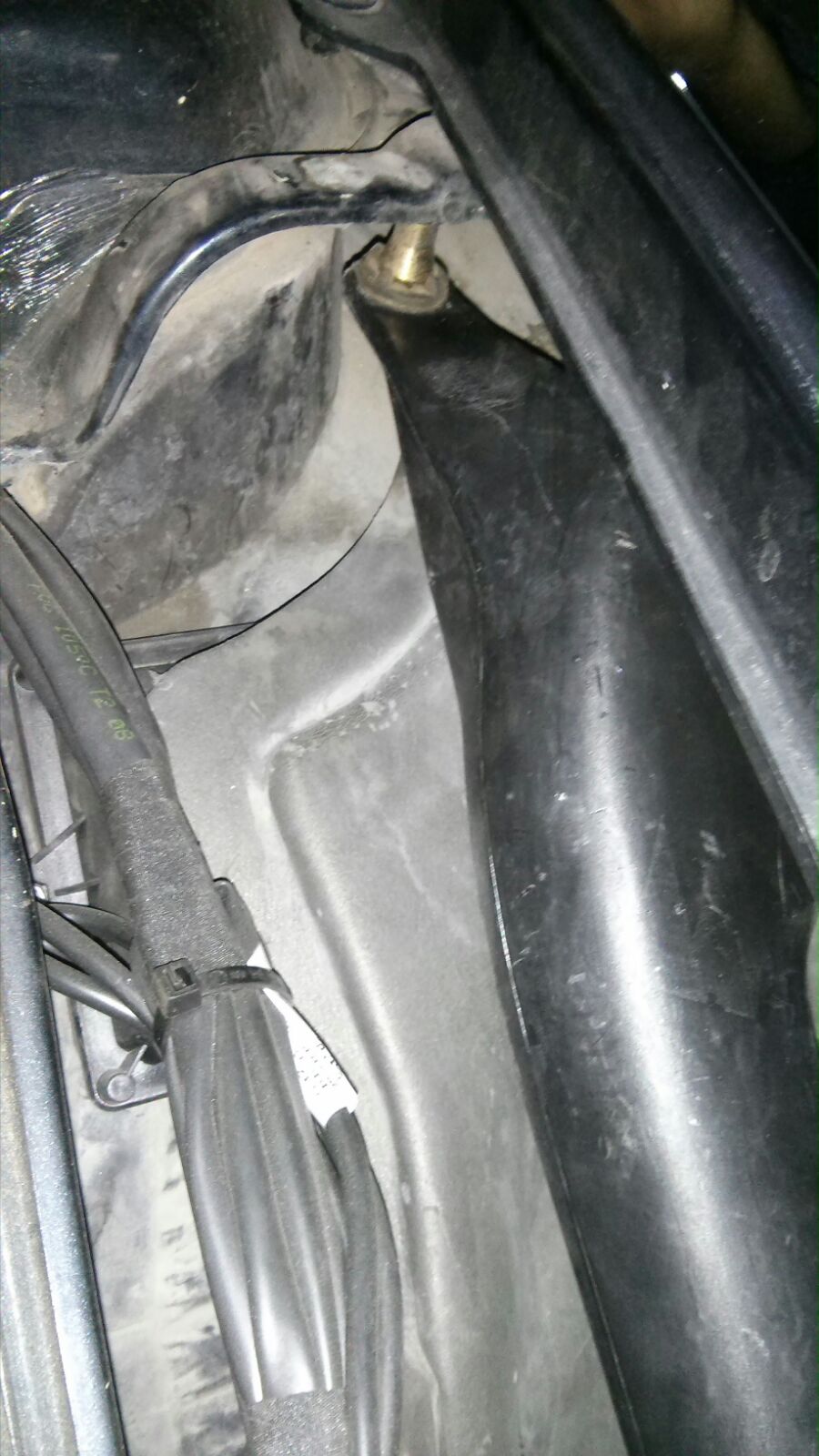

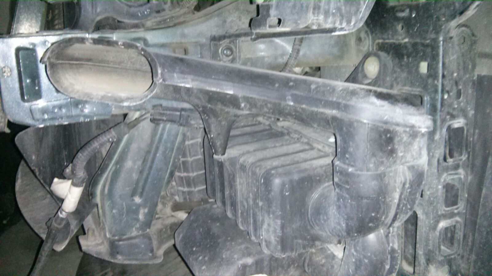

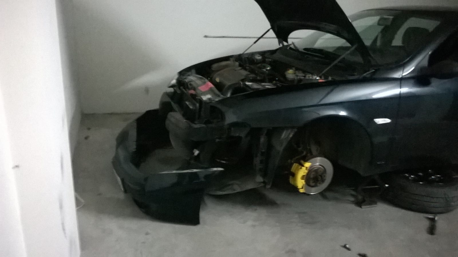

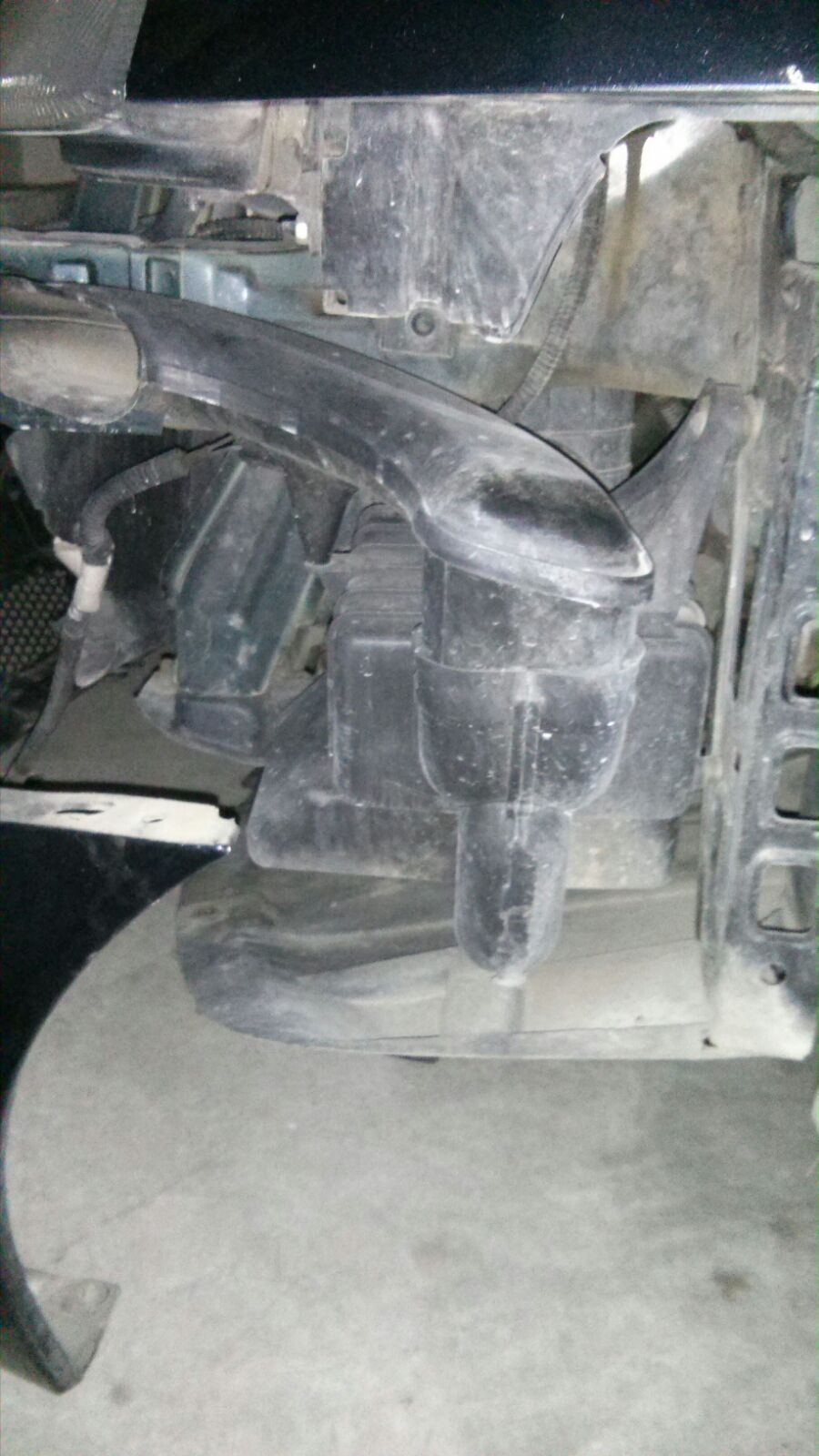

Allora, nel pomeriggio ho fatto tutto, lavoro eseguito senza intoppi se non uno (di cui vi parlerò alla fine). Smontato il paraurti (cosa che se fatta in due e togliendo le ruote non richiede più di 10 15 minuti) ci si ritrova direttamente di fronte al risuonatore
7fb4a0c9-5652-4530-8a60-6522d637a184.jpg e266ae66-8fea-4f3e-b647-5a2d65ef772d.jpg

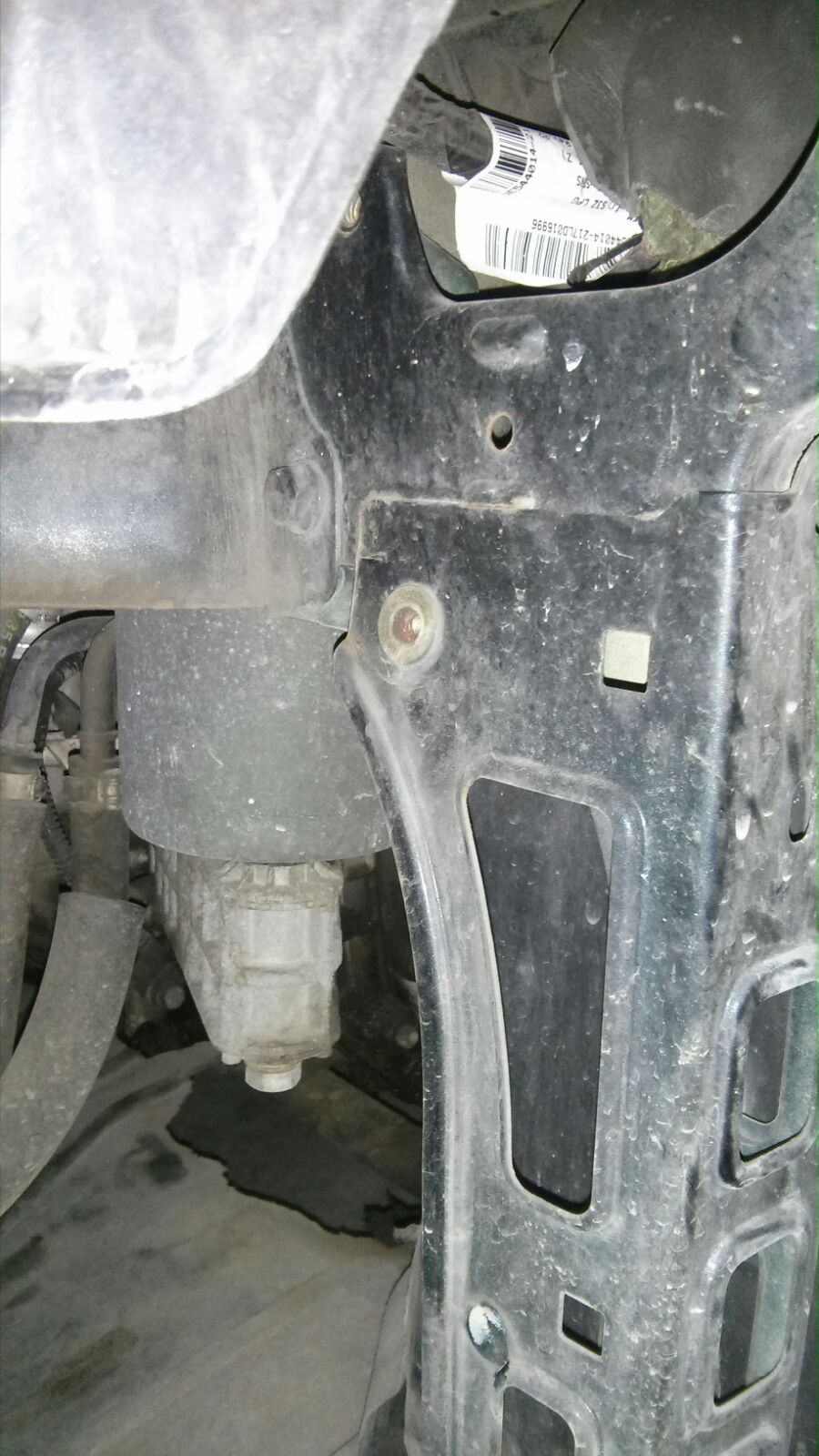

Non c'è nessuna difficoltà nel rimuoverlo, e tenuto fermo in sede solo da un bulloncino a vista fissato vicino al passaruota, una volta svitato basta tirarlo verso di se e viene via, staccandosi dalla scatola filtro senza necessità di smontarla
infilato il tubo nuovo, lo metto in posizione e praticamente aspira aria nella zona sopra il passaruota, e penso sia l'unica posizione perché è segnato cosi sull'eper e montandolo al contrario esce fuori dalla sagoma del paraurti. è una posizione alquanto anomala secondo me.

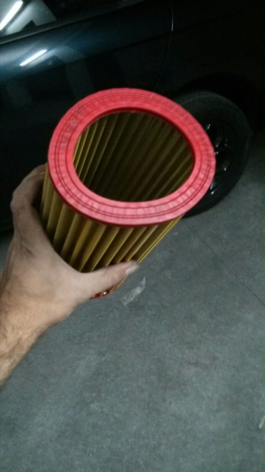

Infine, essendo già li ho messo anche un filtro sportivo della sparco, ed ho controllato che la scatola non fosse deformata o che non chiudesse bene, cosi ho risistemato il tutto dato che un paio di viti son venute fuori con filettatura e tutto, quindi le ho rimesse al loro posto per bene ed ho sigillato tutto.

Esprimendo un pensiero personale però, invito a non comprare questo tubo. Potreste acquistare un tubo pieghevole dal diametro di 70 mm, pagarlo pochi euro (questo ricambio dovrebbe stare sui 70 euro se riuscite a procurarvelo) e dirigerlo nella posizione che più preferite, ad esempio vicino ai fendinebbia visto che non ci sono impedimenti strutturali , potreste mandare quel tubo praticamente ovunque.

Anche secondo me il tubo flessibile corrugato in alluminio è il sistema migliore per l'aspirazione. Comunque l'intercapedine del passaruota viene attraversato dal flusso d'aria fresca quindi é una zona abbastanza valida per localizzare l'aspirazione.
