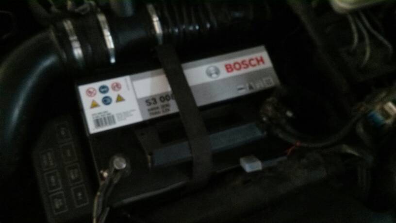

I tubi aspirazione aria metteteli piu' in alto possibile sennò alla prima pozzanghera un po' più profonda
aspirate acqua e si pianta il motore, non per niente i fuoristrada usano lo Snorkel
Quel tubo, se ho capito bene dalle foto, sale sù sopra la ruota e il motivo c'e', sembra proprio che faccia da snorkel.
Se è come penso, sarebbe bene sigillare quel tubo alla scatola filtro con un buon silicone
Batteria installata e auto provata, ha acquisito un po di coppia e di sound, la batteria fa benissimo il suo lavoro, ha uno spunto pauroso. Mezzo giro di chiave e si sente quasi esplodere con mezzo giro di chiave. Bello, bellissimo

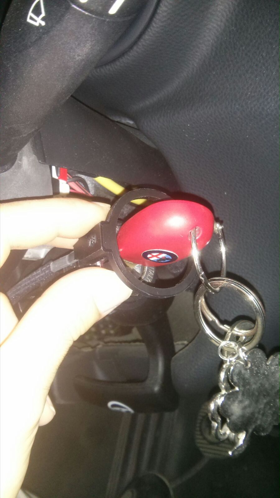

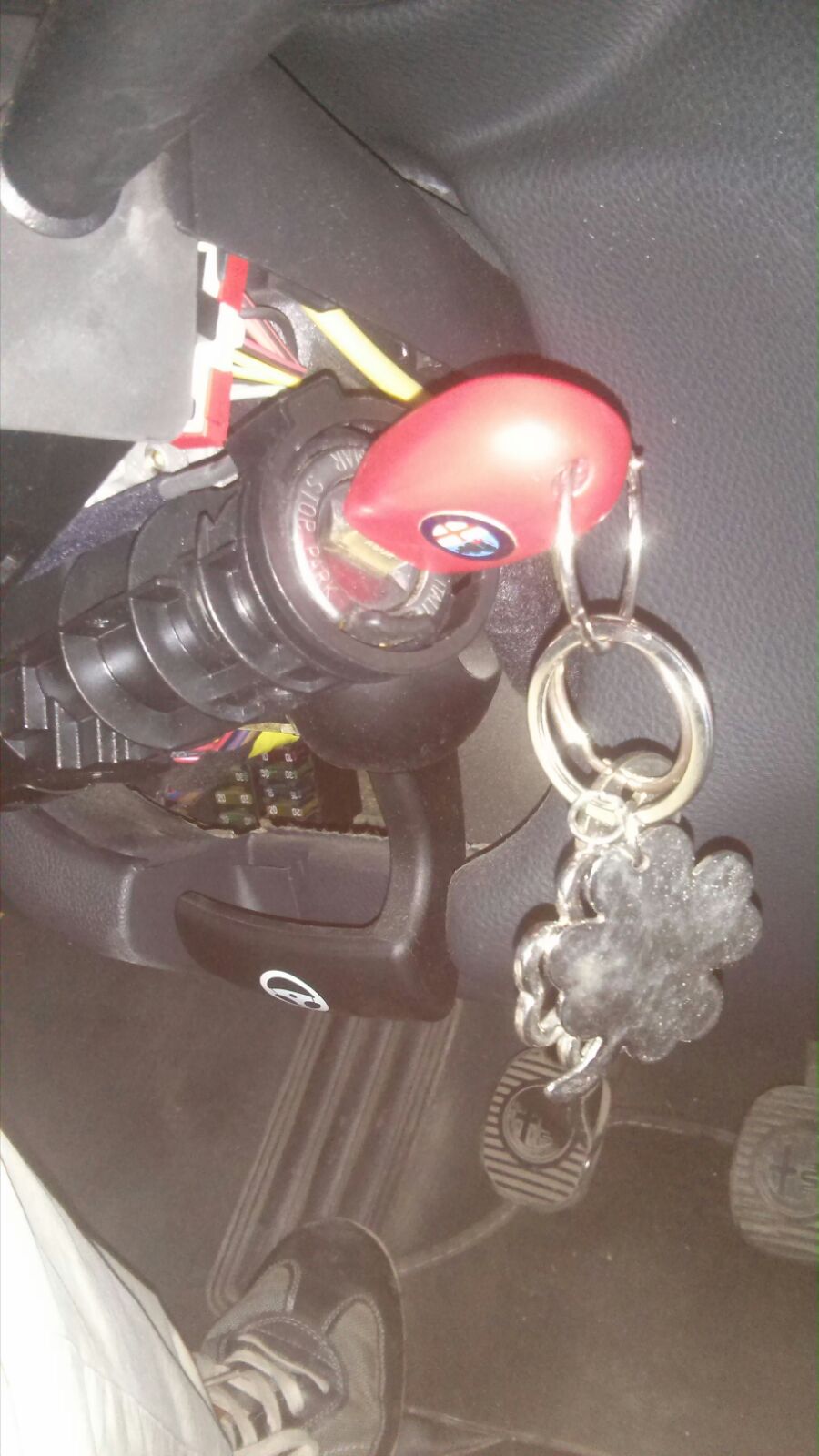

Rieccomi qui, mi si è ripresentato il problema del code l'altro ieri, e questa volta in forma parecchio più pesante. Quindi oggi mi son messo a smontare il blocchetto e a far qualche prova. ho appurato che la procedura di avviamento di emergenza funziona, certo è un gran sbattimento ma funziona. Comunque smonto la copertura, ripulisco l'antennina e la stacco dal blocchetto (anche se non ho capito come staccarla proprio, non ha innesti o cose e sembra che il cavo sia un pezzo unico con l'antenna) e scopro che, se l'antenna è in posizione normale non legge la chiave, se invece sposto l'antenna vicino alla chiave la macchina parte senza problemi. Quindi è la chiave, l'antennina oppure la batteria bassa di tensione (nelle ultime due settimane l'ho usata solo per brevissimi tragitti)?
vorrei evitare di portarla in alfa, per la diagnosi son 45 euro piu l'antenna (30) o la chiave (sempre 30 o più) visto che il mio elettrauto con 80 100 euro mi scodifica la centralina...
cosi non parte
cosi invece parte normalmente
Sabato son riuscito a sistemare il code. Ho provato a smontare la centralina ma niente, un inferno di cavi cavetti spinotti e non viene via. Allora ho pensato lateralmente ed ho smontato il pannellino che si trova sotto al cruscotto, avanti alla frizione. mi son buttato sotto e, spezzandomi un paio di vertebre e il collo, son riuscito a raggiungere il cavo dell'antennina del code. Ci ho spruzzato un rinnova contatti e da sabato ad oggi non mi ha più mancato un'accensione, spero di aver risolto per un po'.
