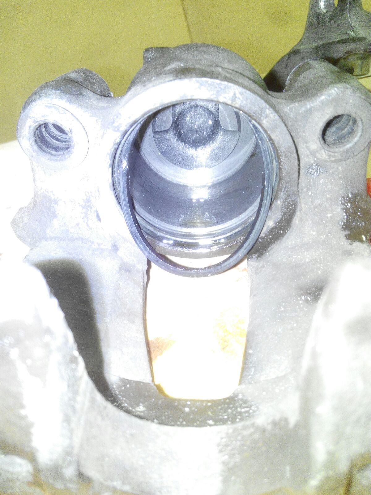

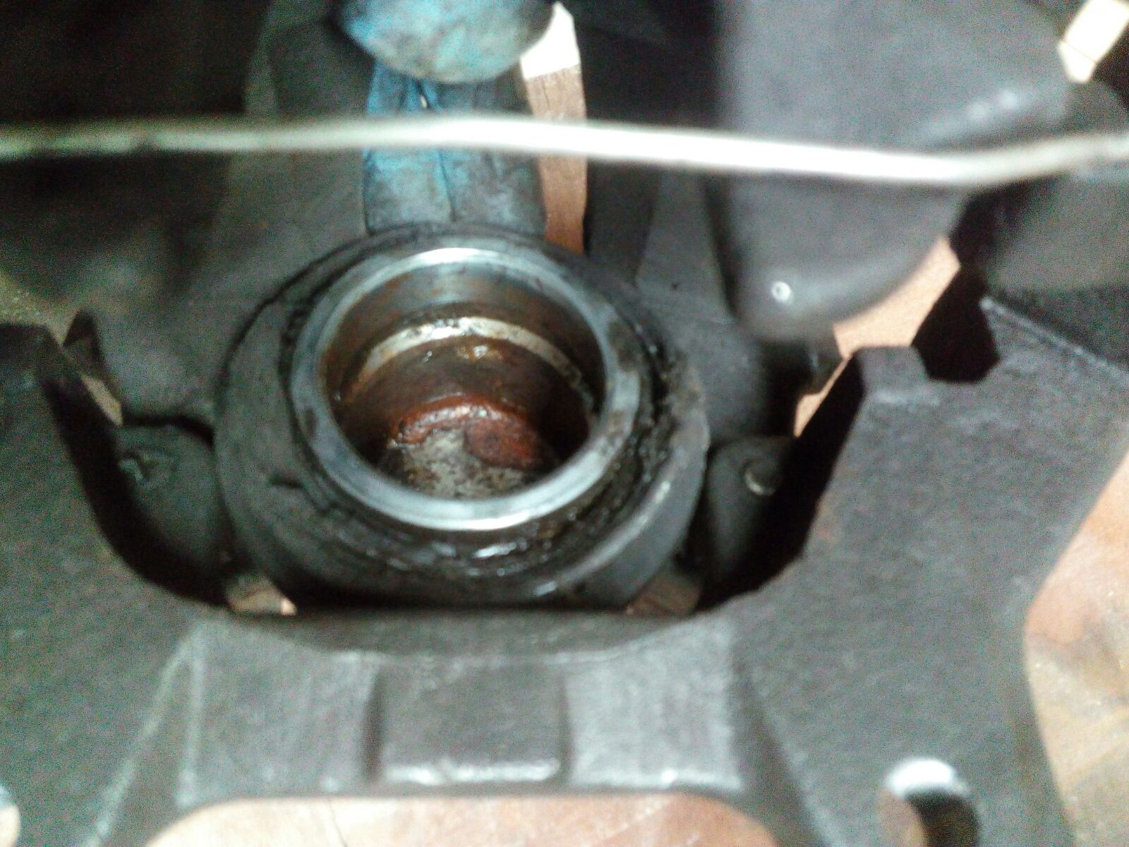

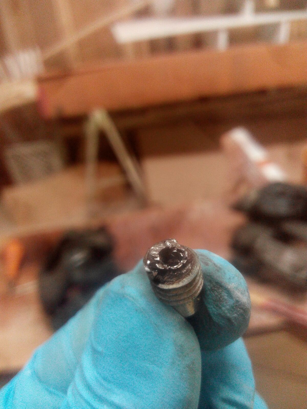

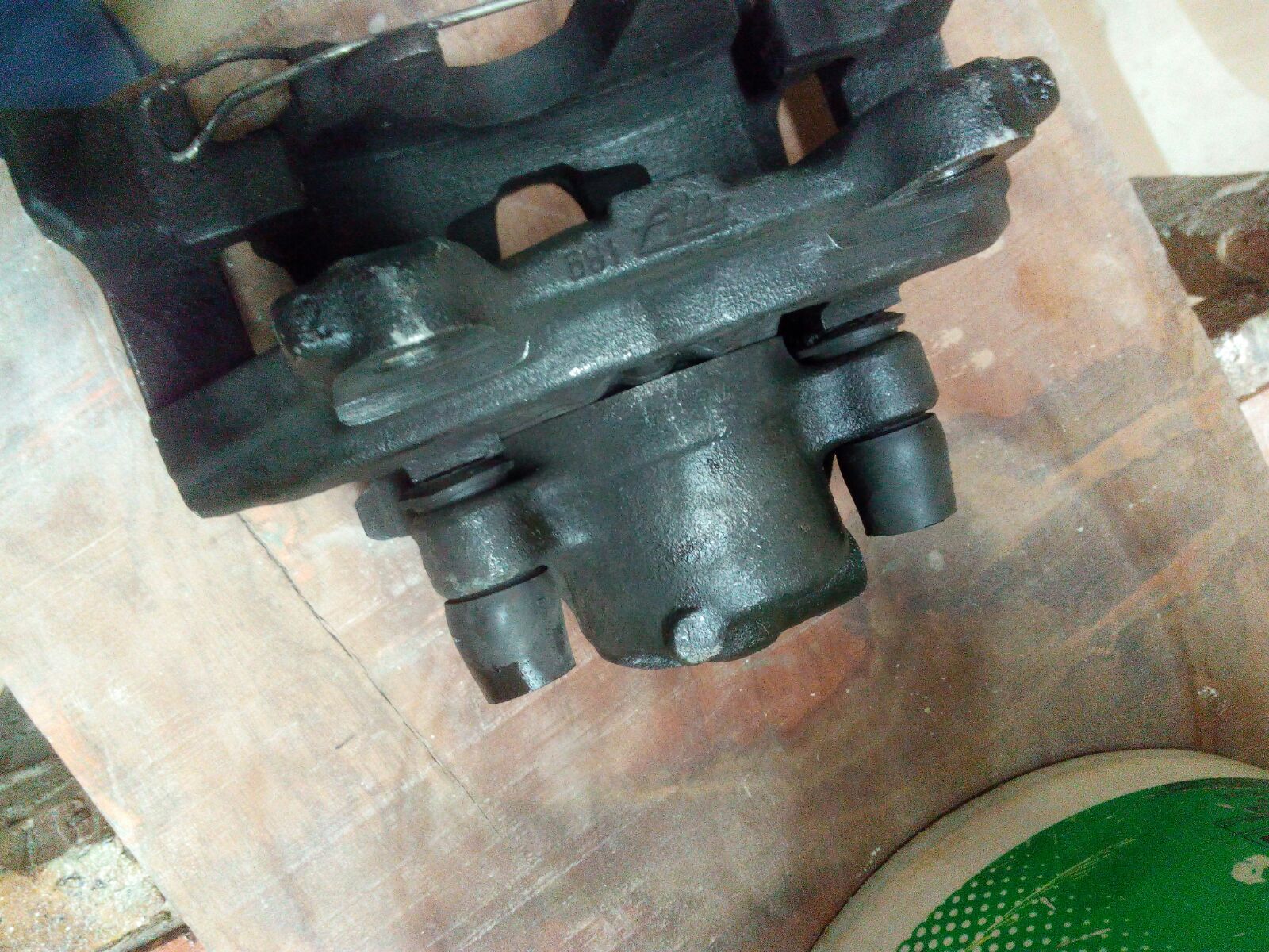

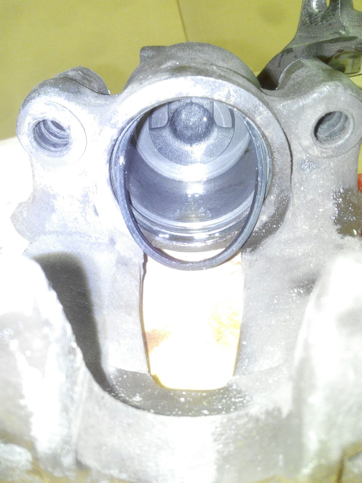

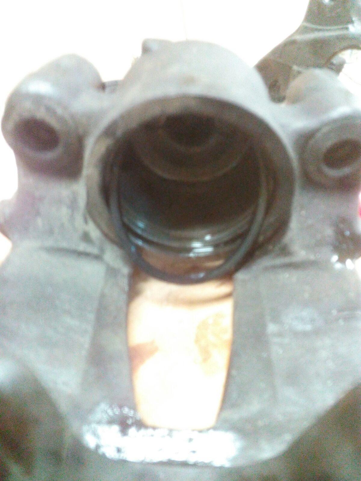

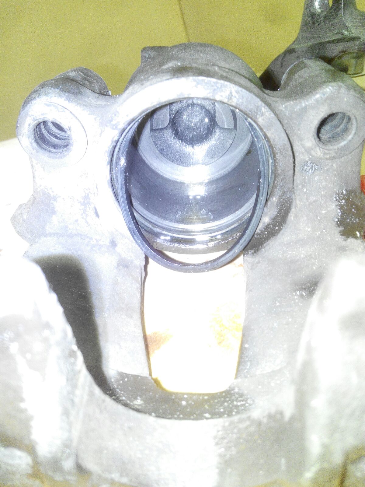

oggi ho messo mano per smotare e ripulire una pinza, erano davvero davvero lercie... polvere di pasticca ovunque... ed è uscita fuori una cosa proprio bella bella. allego qualche foto
d39c092a-fa96-417e-815a-1147fa76133c.jpg 5e9e771d-b879-4170-a0ff-c51eb4f1a89b.jpg6c179503-5acb-47d4-beda-2619c776b312.jpg 12f58906-4c22-4965-b7eb-6c356500d26e.jpg 75a2e9ab-6c13-4fac-995a-6d3a34ab19c5.jpg 04523f93-e7f1-4c4a-a08a-f7f8da1f8cf9.jpg 7943c667-31cc-4b5d-b2b1-de3e15a5a377.jpg 39142f71-2217-482f-98fd-f12c7e9f4e68.jpg a0dea672-162d-4900-91d5-b14e0a2edfd3.jpg b37fda2b-6ba9-4f47-975c-3ec23e4b17f8.jpg

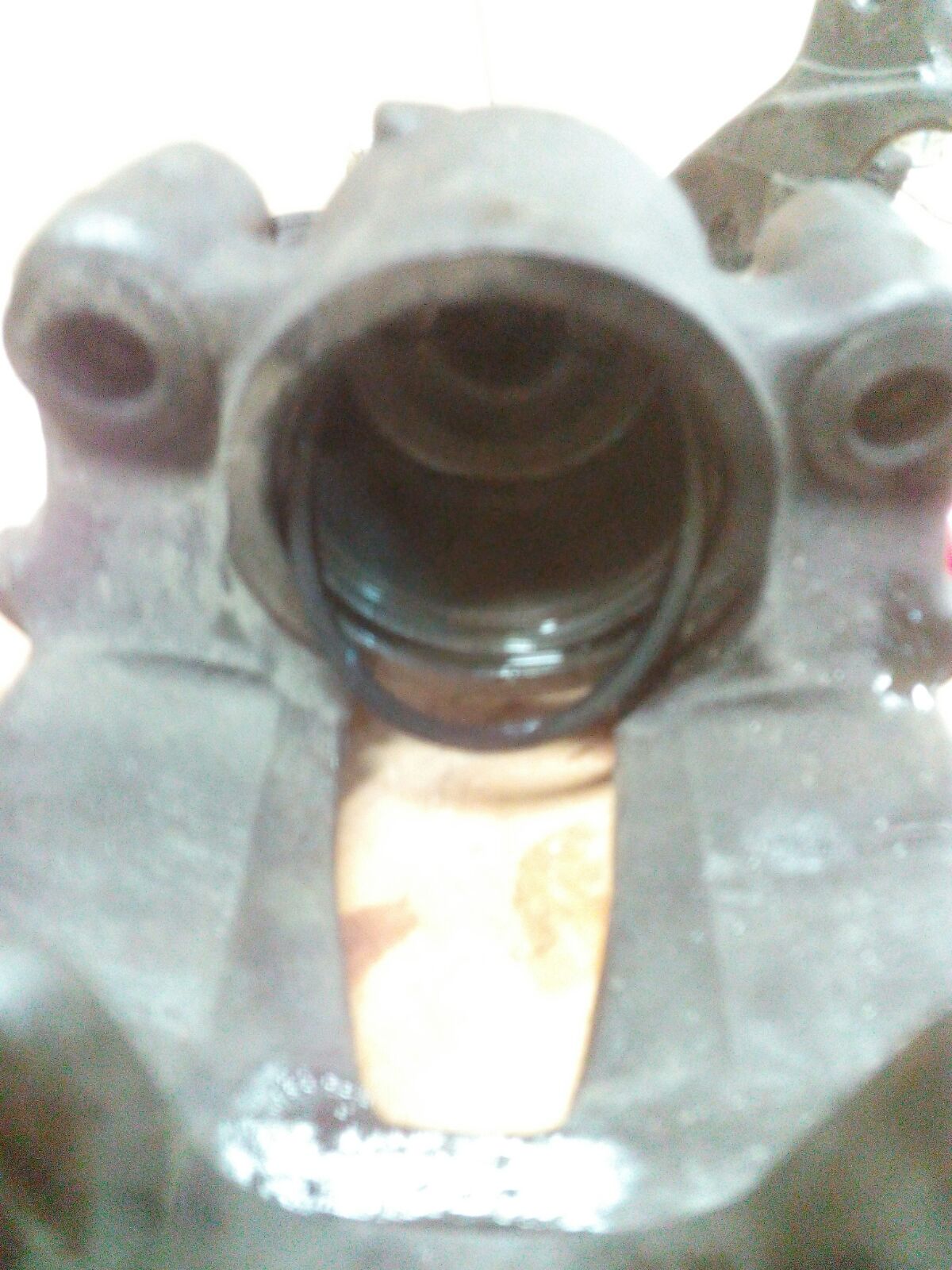

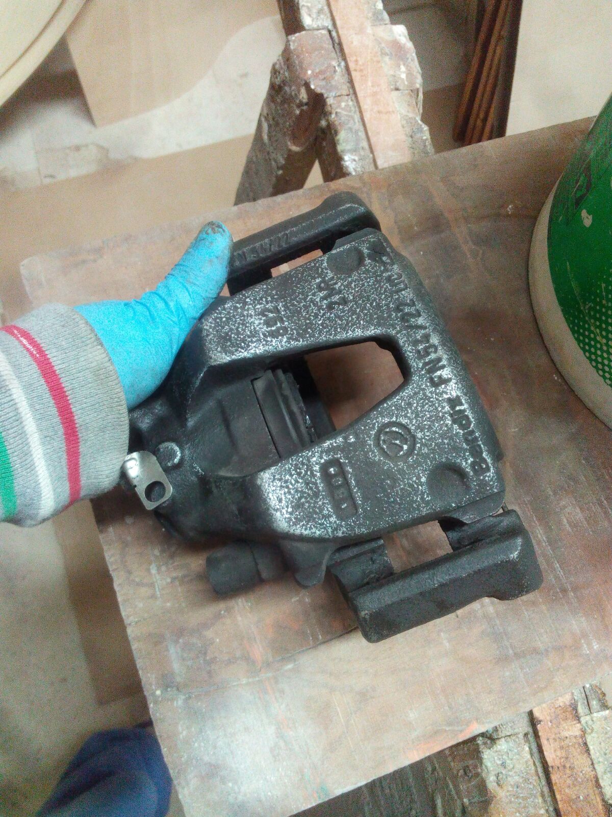

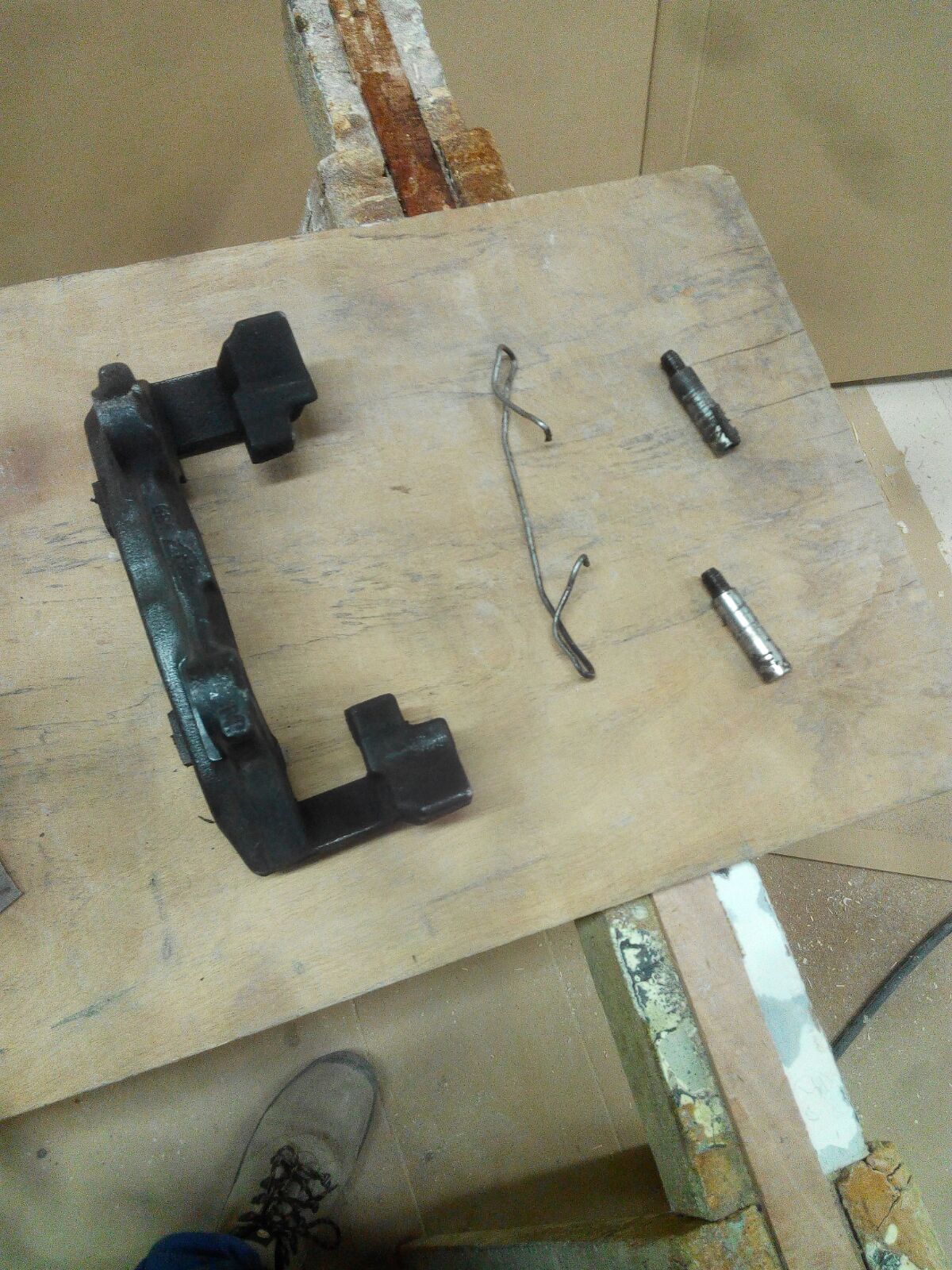

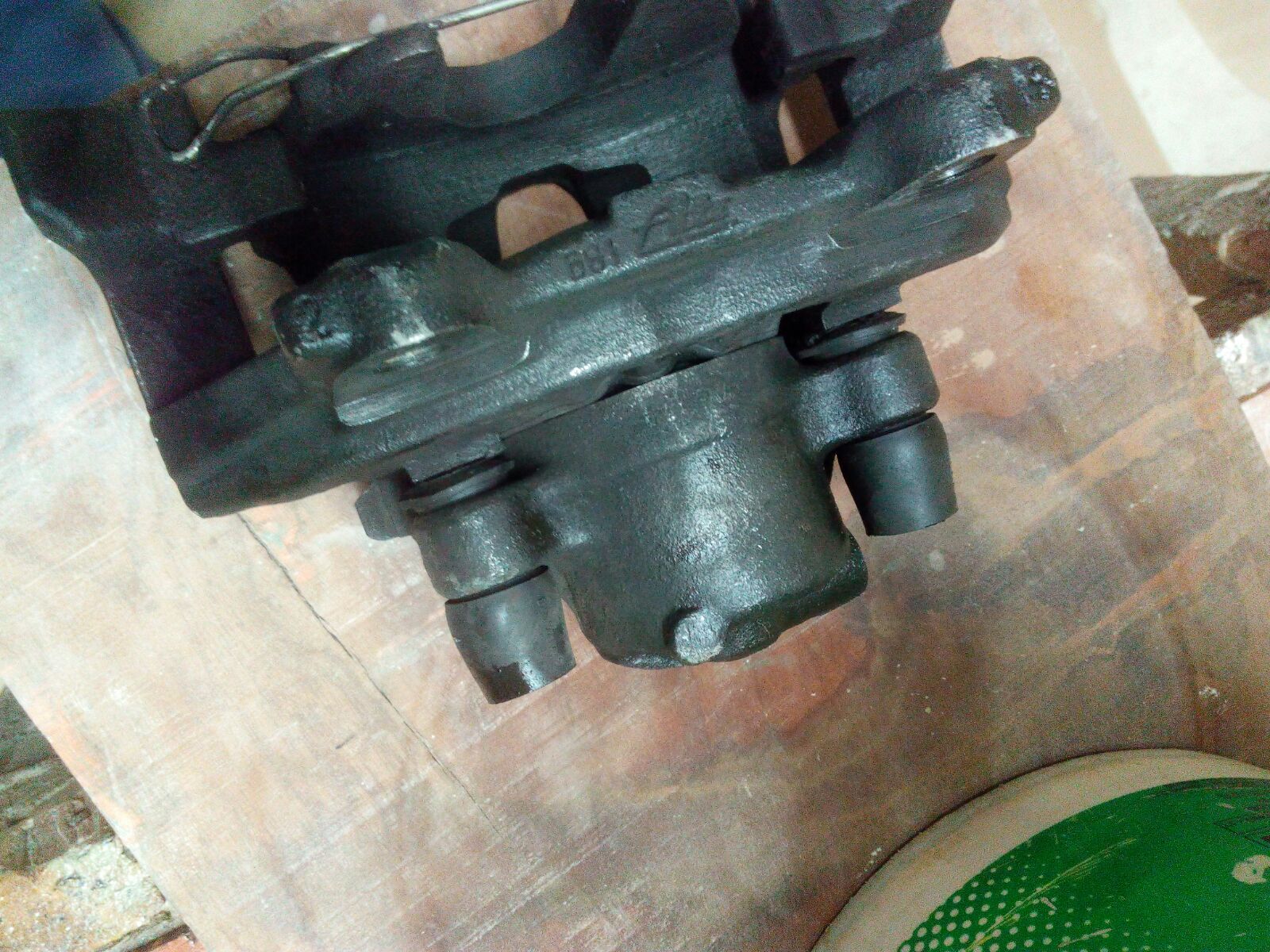

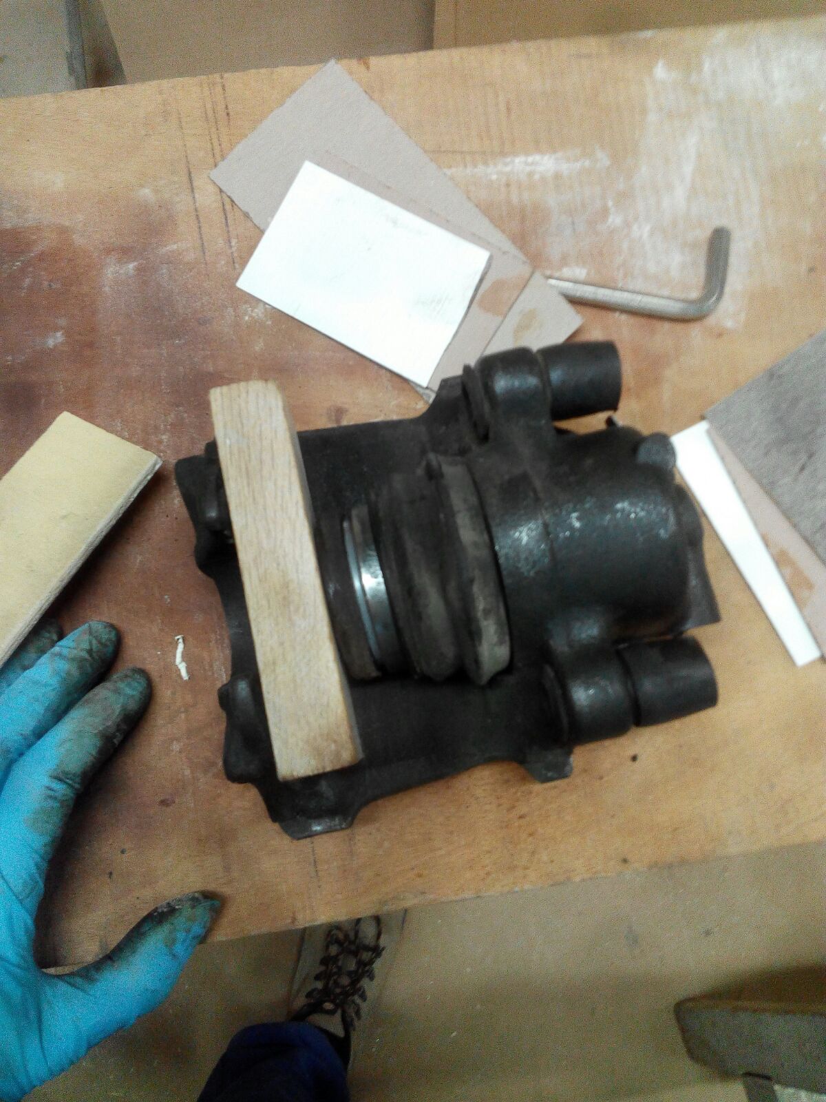

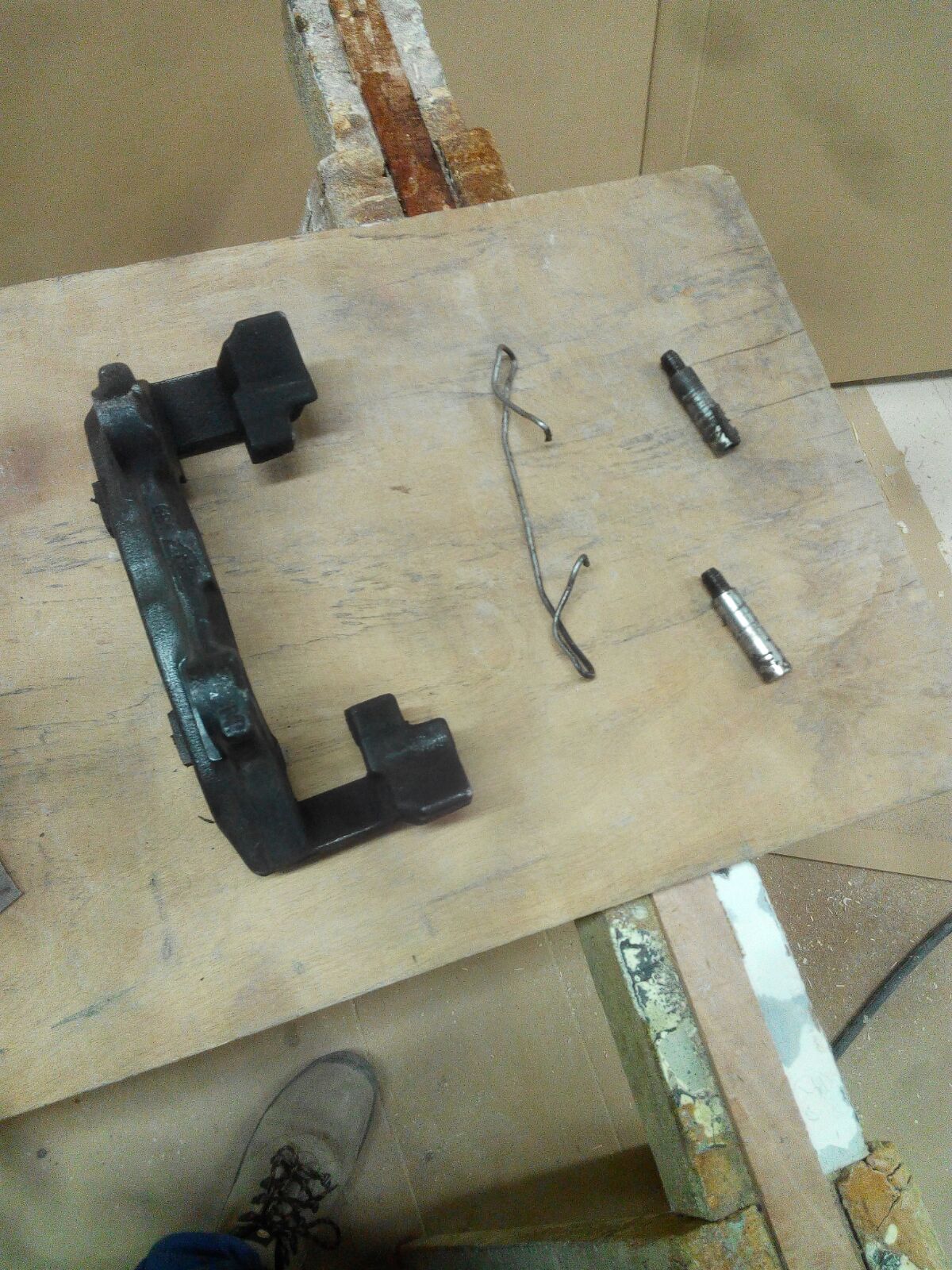

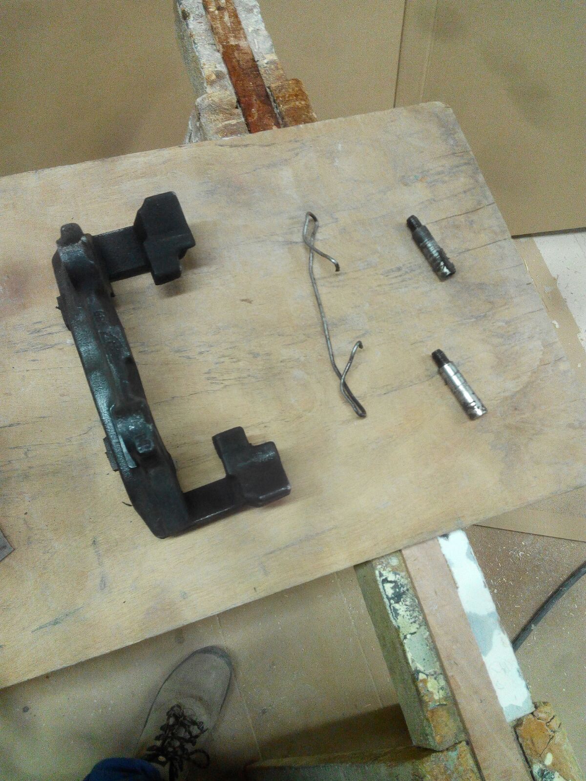

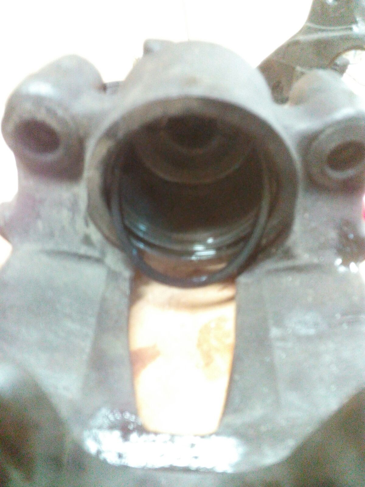

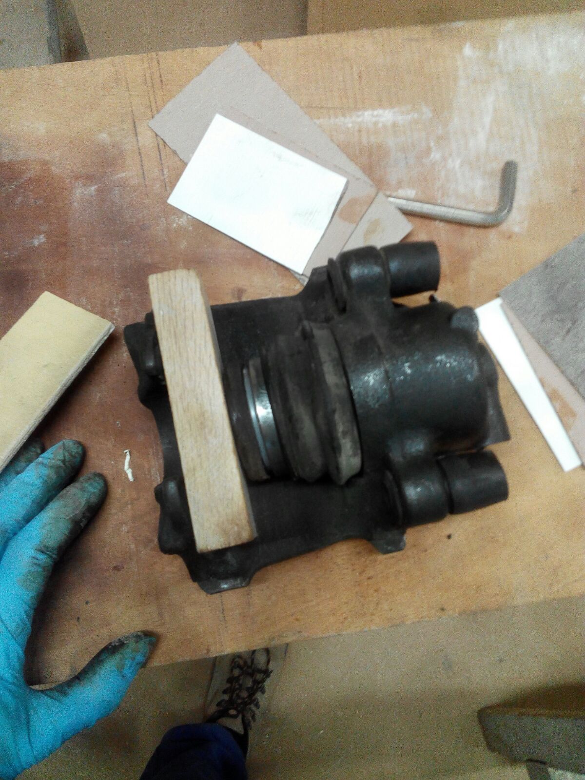

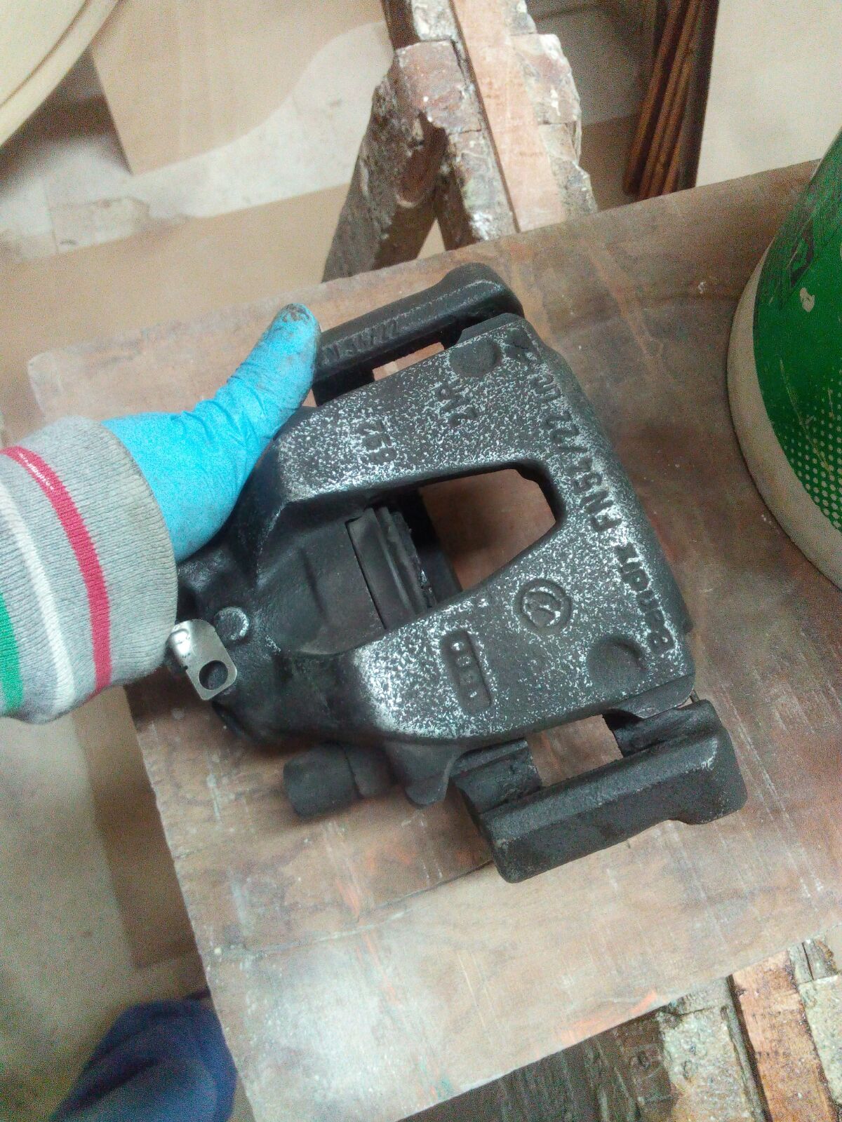

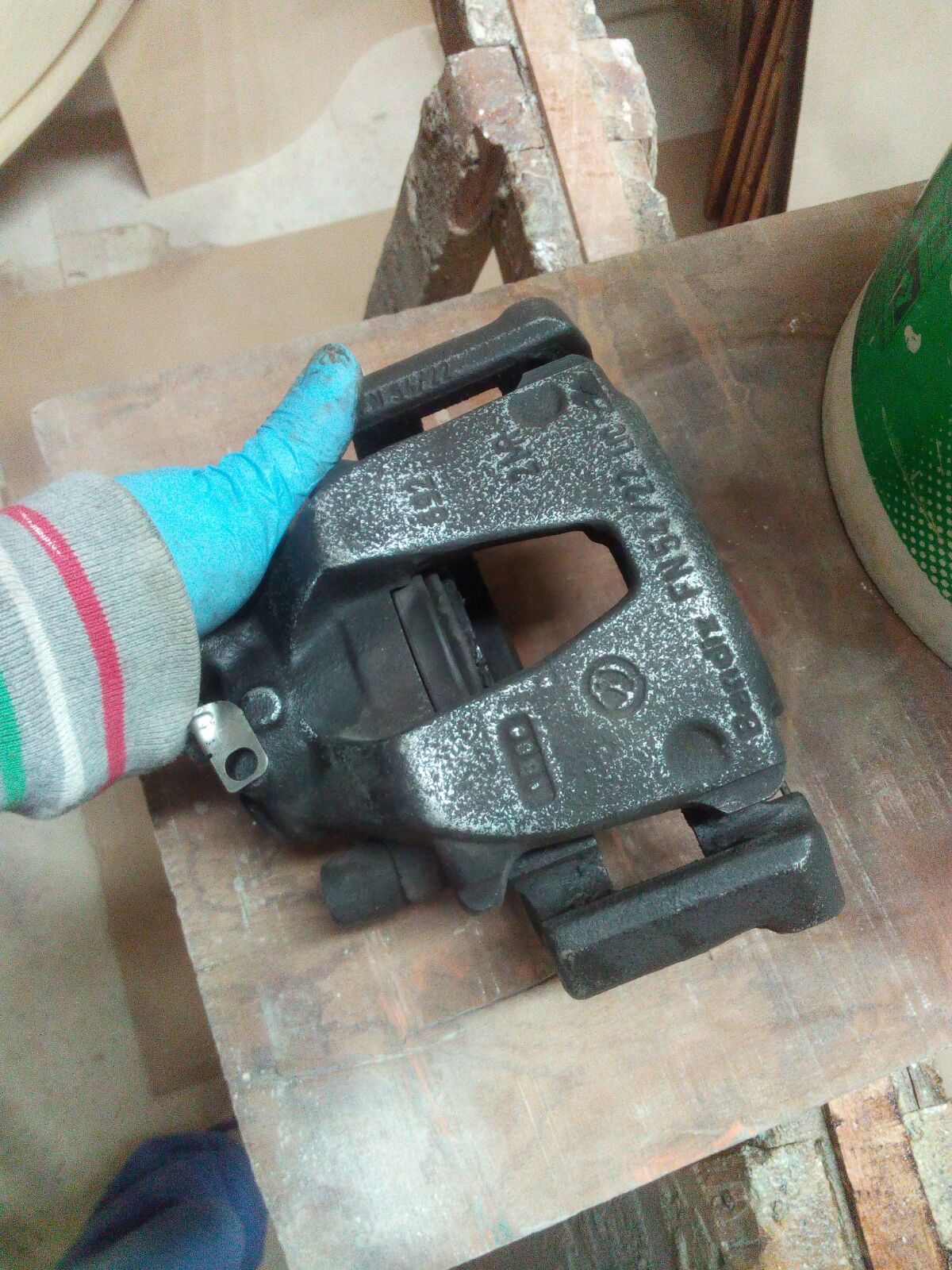

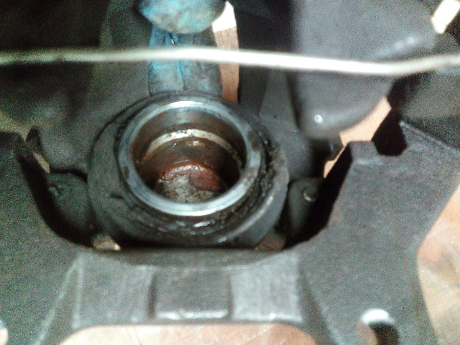

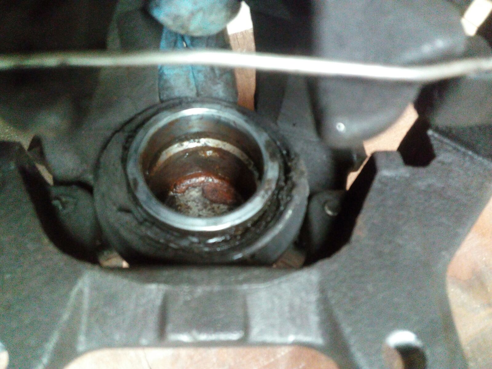

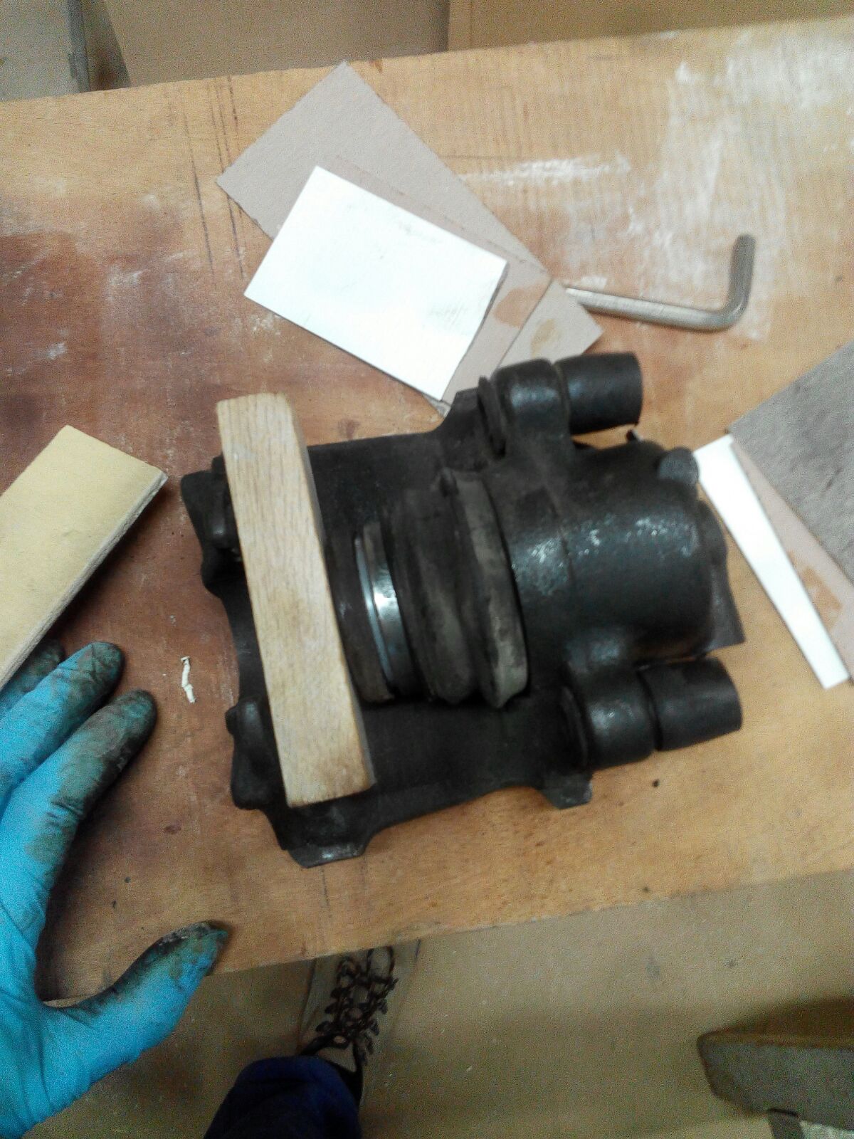

separate pinze e portapinze ho rimosso il pistone con l'aria compressa, in seguito tutte le guarnizioni e parti in gomma ed ho pulito tutto con sgrassatore e diluente nitro, ma per farle tornare lucide dovrò usare la spazzola metallica del flexino

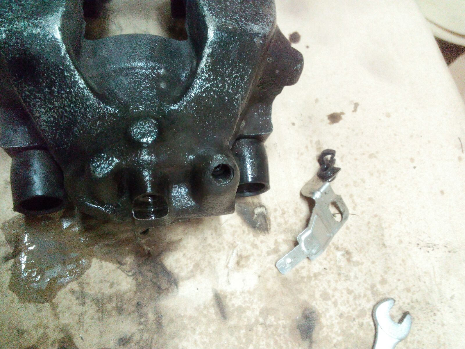

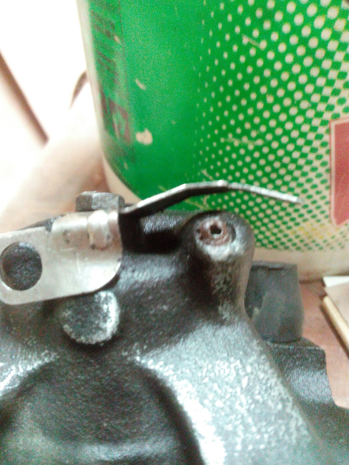

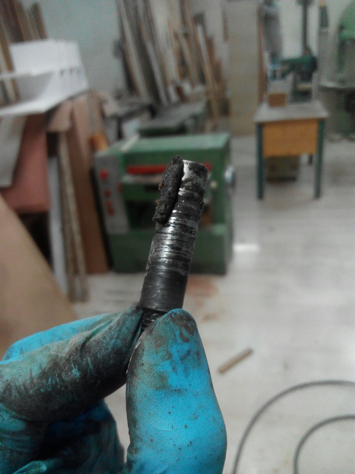

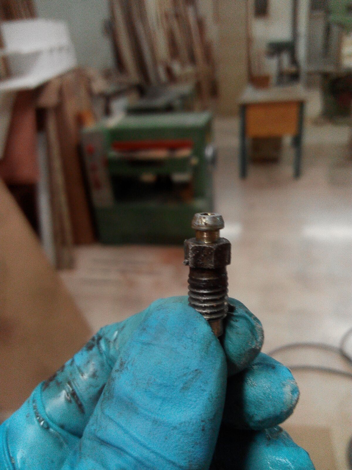

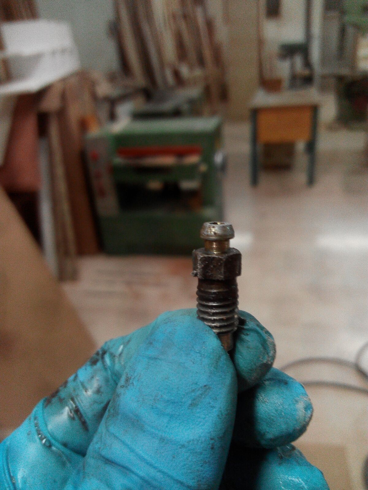

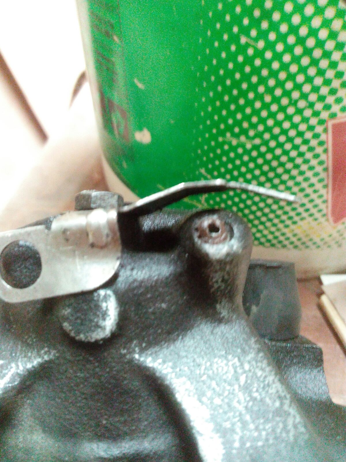

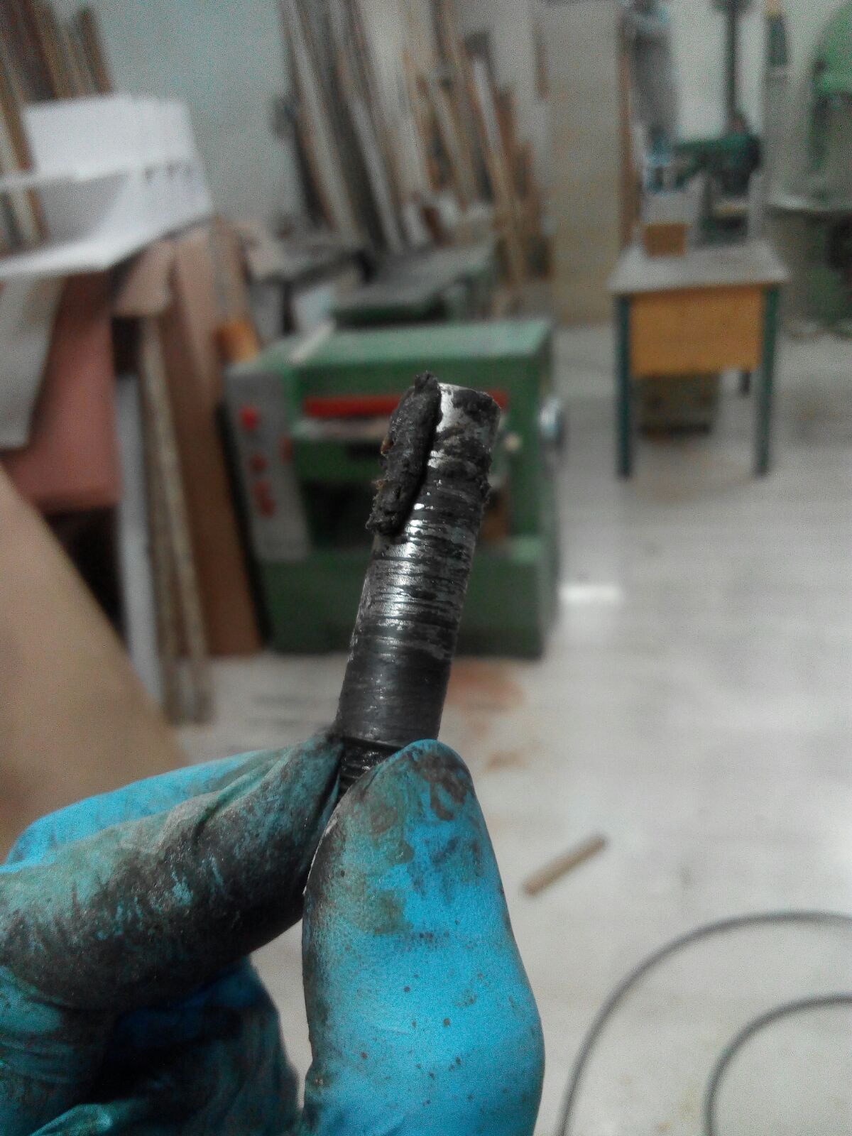

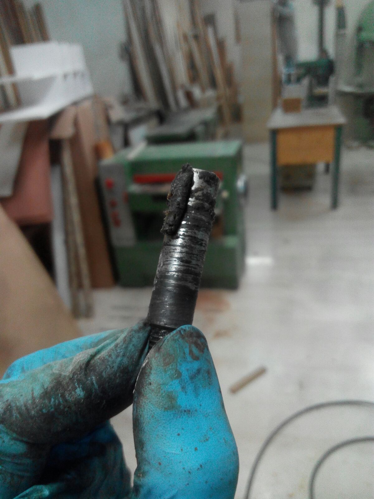

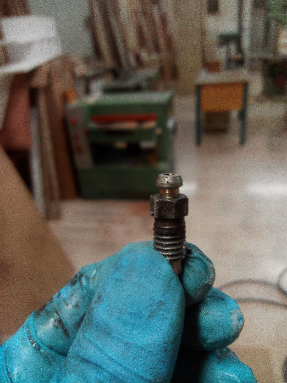

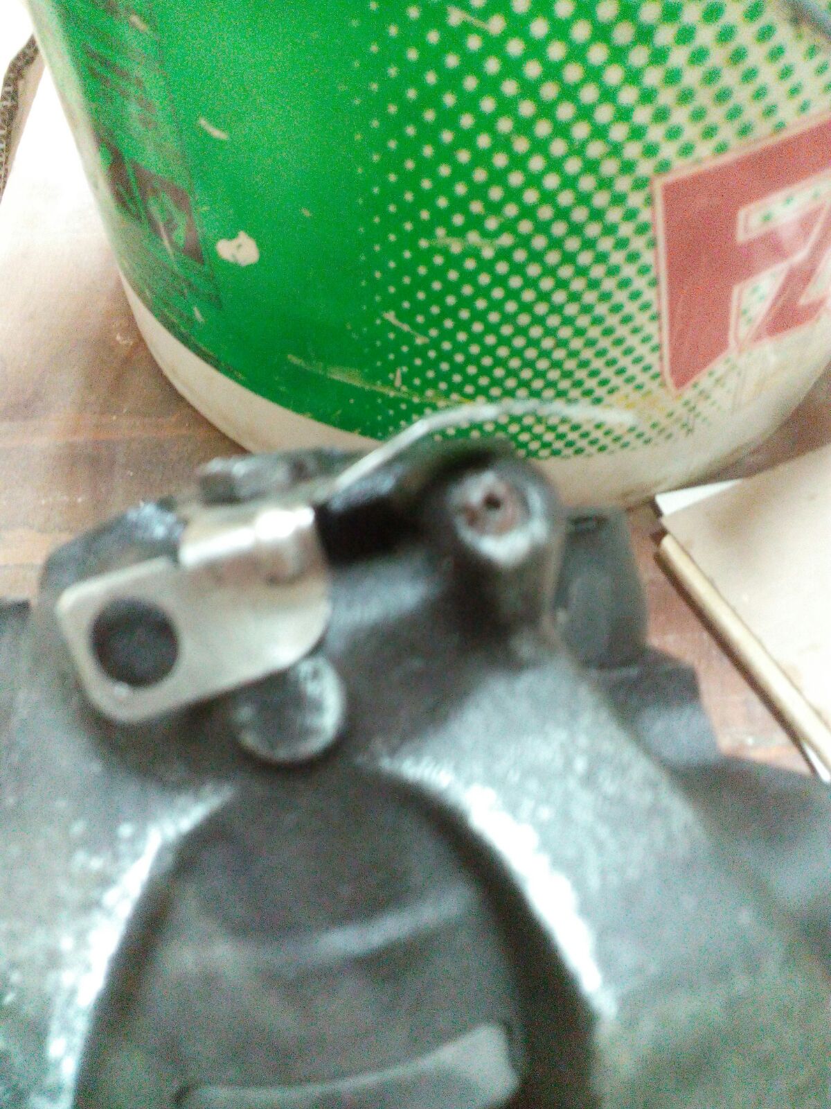

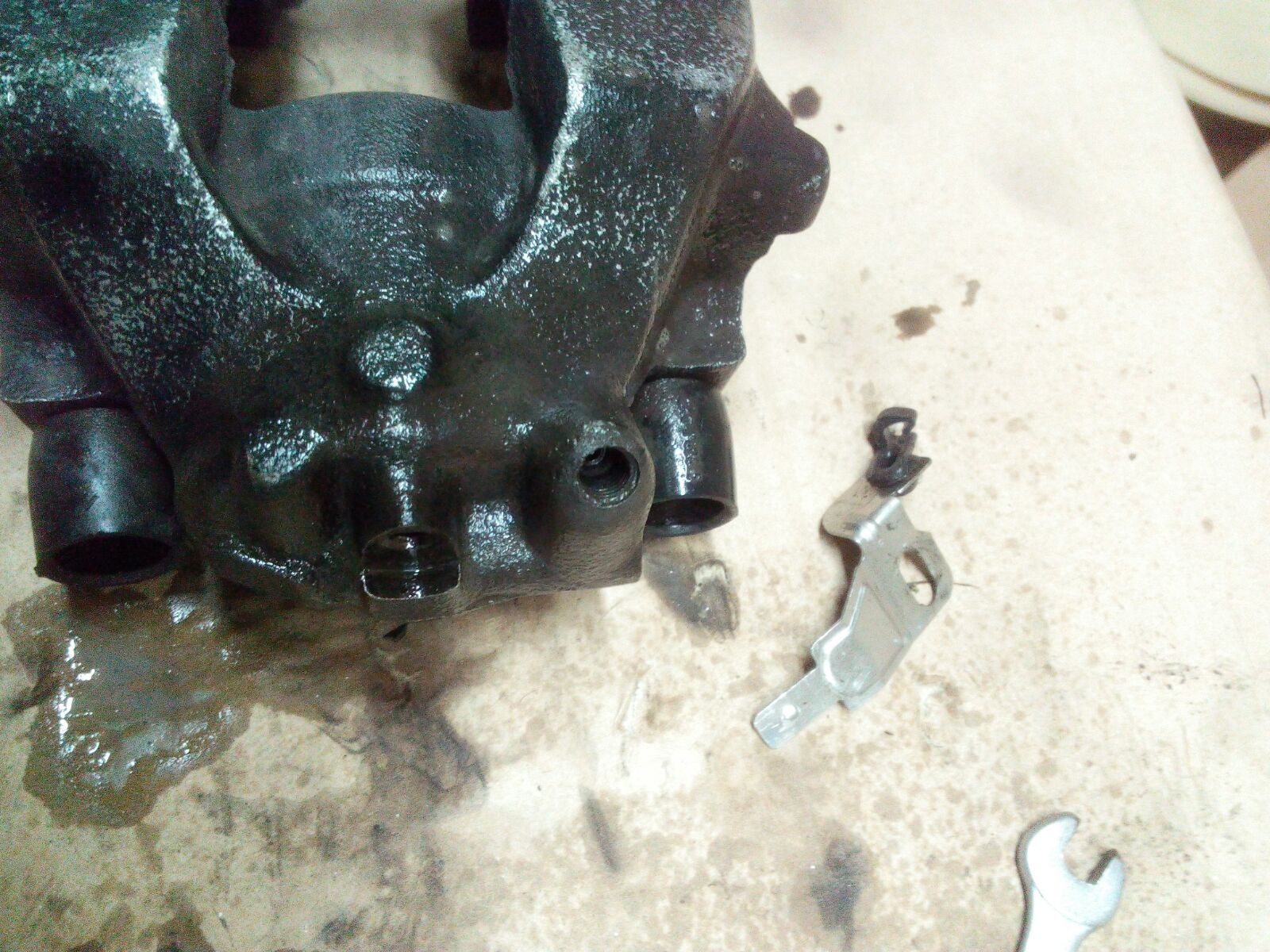

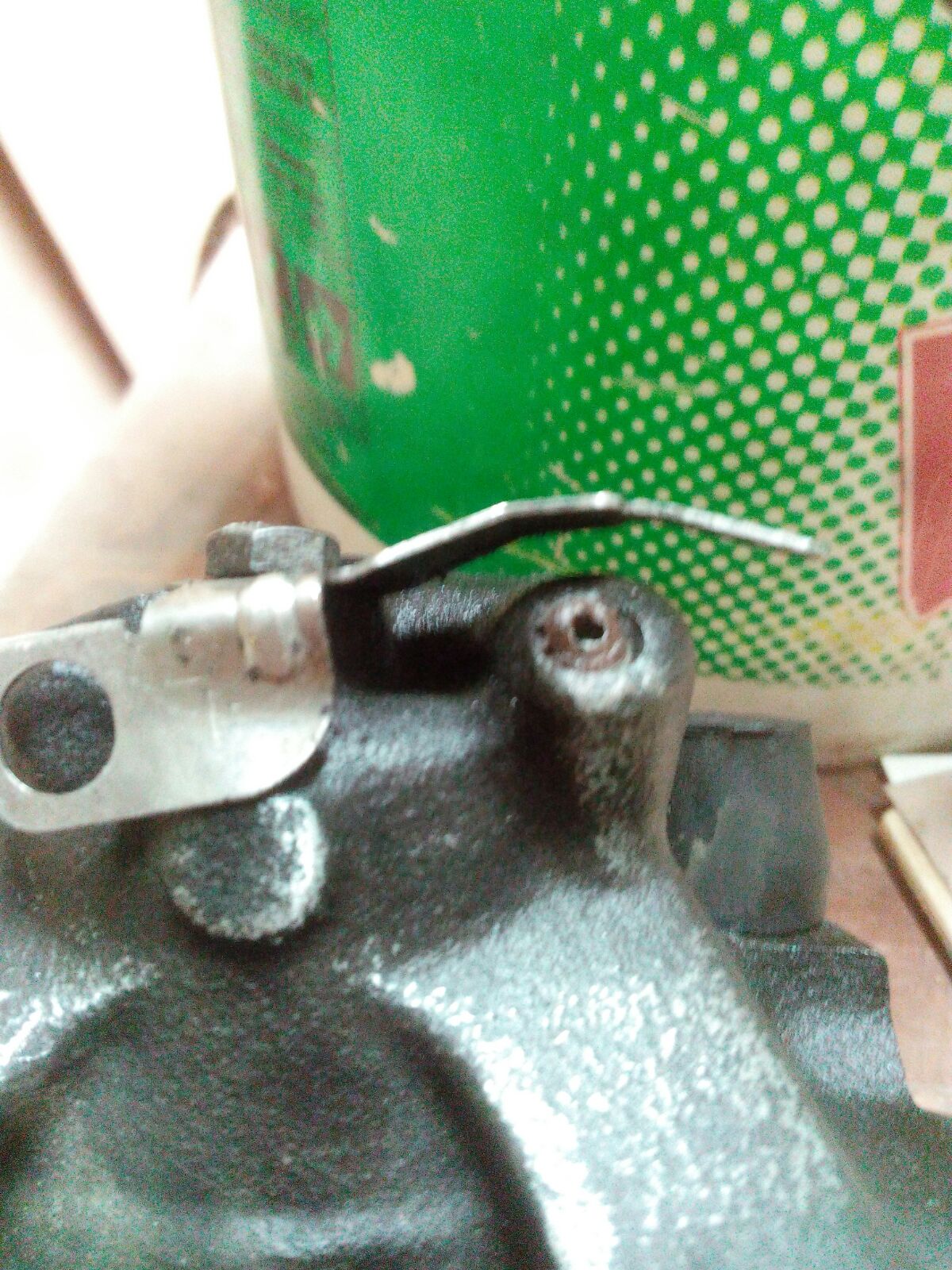

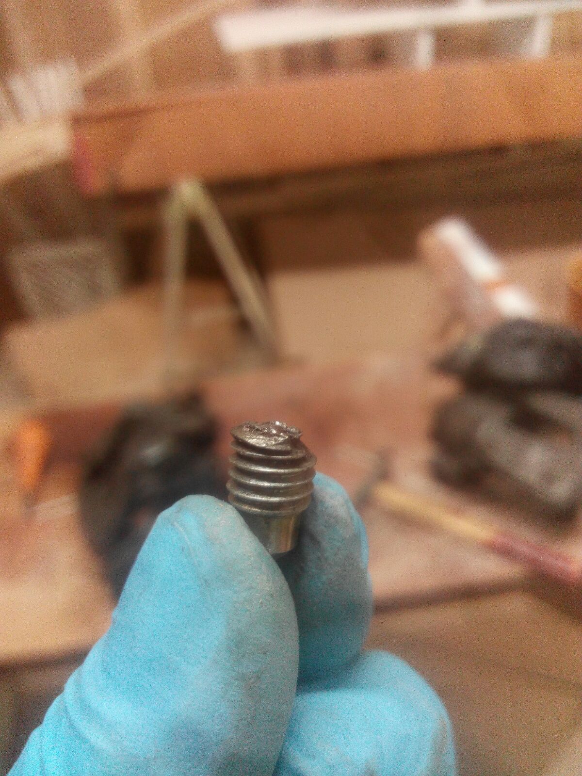

ahimè ecco l'intoppo solito... una valvola di spurgo è tranciata a metà. non per colpa mia, ho preso la pinze ed è gia cosi e me ne sono accorto ora (come si dice, l'esperienza è la somma delle volte che lo si prende al culo)

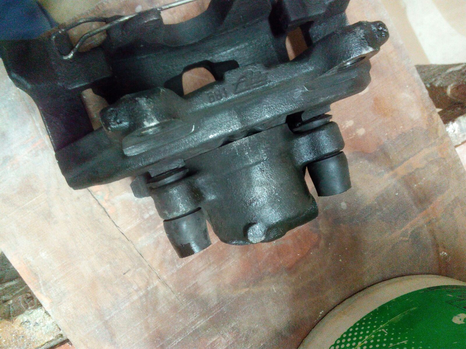

Avrà forzato per smontarla (chissà perché poi) e si è spezzata, infatti anche l'altra era letteralmente incollata. l'ho rimossa a suon di diluente e copli lefferi di martello, cosi son riuscito a svitarla senza far danni. Comunque credo che la valvola delle pinze che ho sotto la macchina vada senza problemi, adesso però il problema è rimuoverla. o devo forarla con il trapano oppure inventarmi qualcosa, comunque da li va tolta
ho lasciato tutti i bulloni e la valvola dentro il pistoncino del freno riempito di diluente (non dentro la pinza ovviamente), con tutta l'incrostazione che c'è ci vorrà del temo prima che tornino limpidi
Visualizza allegato 159934 Visualizza allegato 159923Visualizza allegato 159924 Visualizza allegato 159925 Visualizza allegato 159926 Visualizza allegato 159928 Visualizza allegato 159929 Visualizza allegato 159930 Visualizza allegato 159931 Visualizza allegato 159932

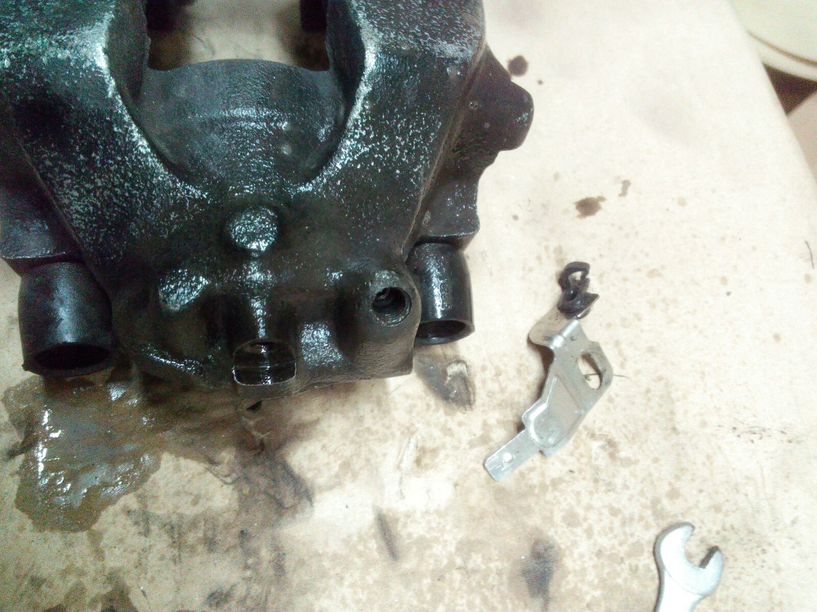

Visualizza allegato 159933Visualizza allegato 159924
Prova ad infilarci (a colpi di martello ) una chiave a brugola (ovviamente quella che ci può passare forzando un pò ) del 3 o del 4, e poi innaffiando di WD40 prova a svitare. Normalmente al lavoro facciamo così quando si rompono i tubini della termoregolazione nello stampo.
Ci sono riuscito, l'ho rimossa senza danneggiare la filettatura. oramai sto diventando esperto di viti e bulloni spezzati ahahahaha

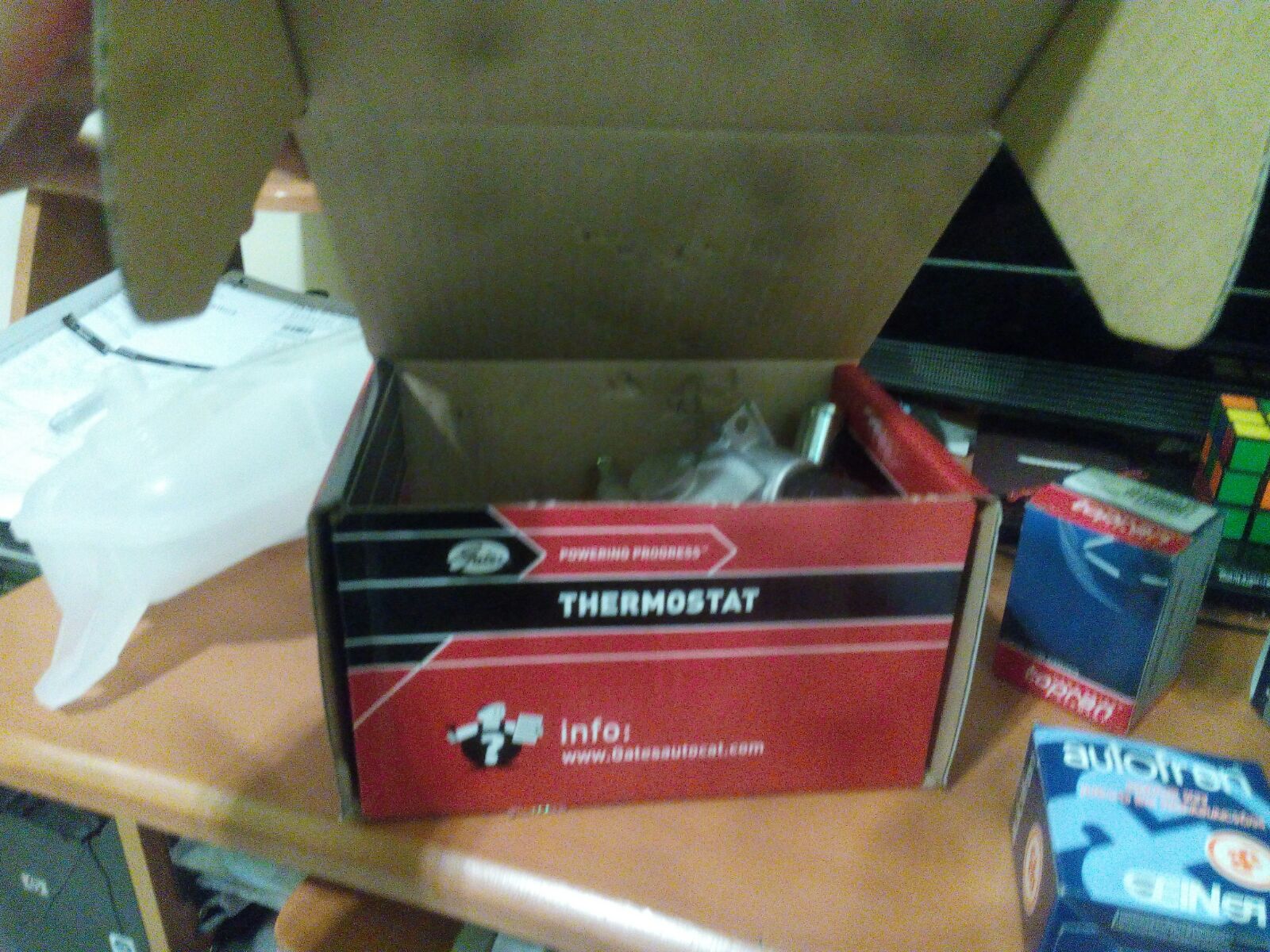

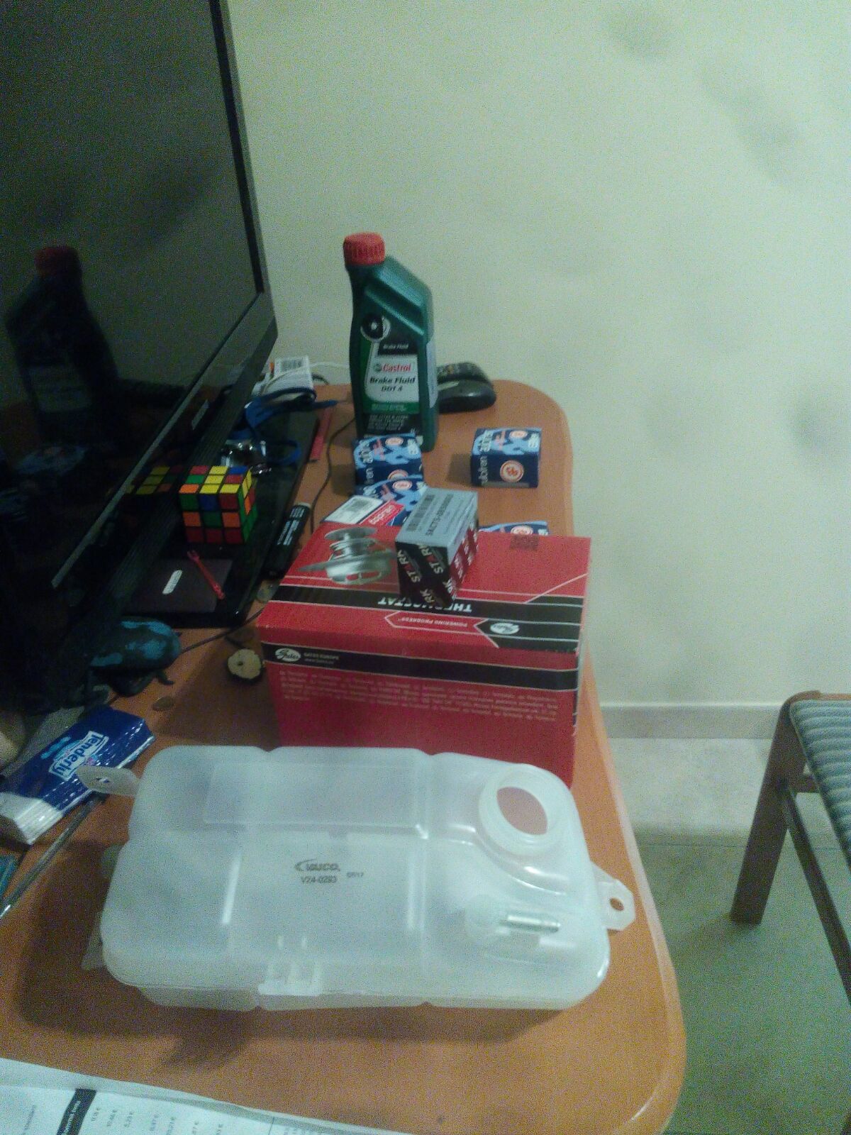

Finalmente mi è arrivato il pacco di autodoc: i kit di riparazion delle pinze, la pompa acqua del vetro, un litro di olio per i freni, la vaschetta del radiatore nuova
00623e0a-1cb5-4013-9c22-9b7ca0dcbb91.jpg b15858c6-72ee-4fa5-b43a-1935e8f013a5.jpg bda41652-6d28-488a-8460-ab25cc4cd8a7.jpg
Ma sopratutto termostato nuovo della gates completo di sensore temperatura. operazione tolleranza zero.
