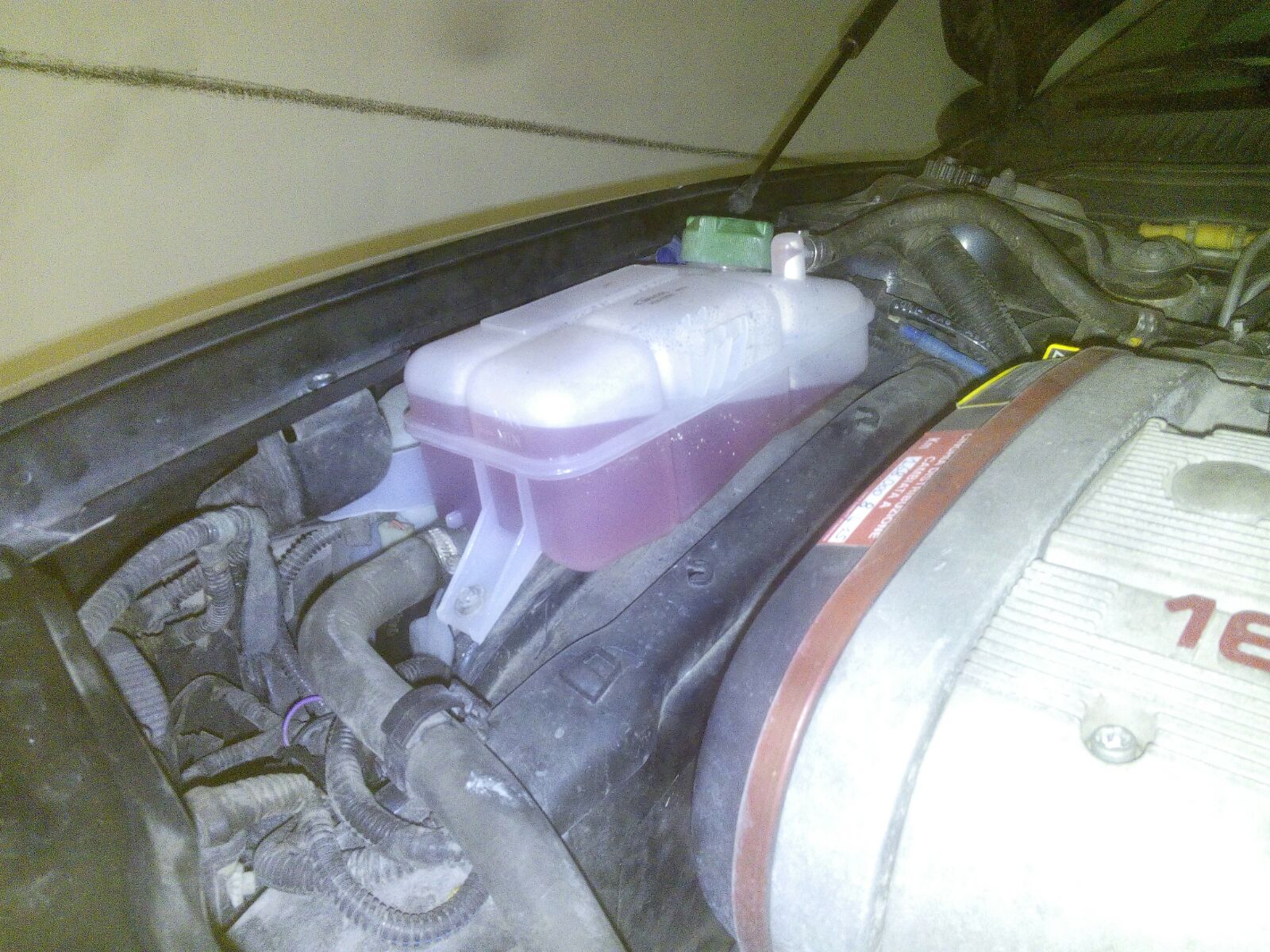

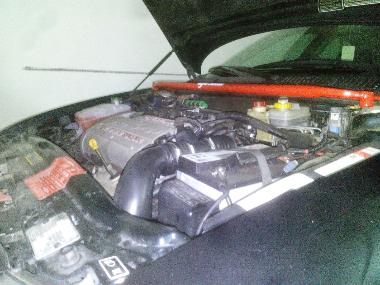

Finalmente vaschetta nuova, sensore temperatura nuovo e termostatica nuova. adesso so quanta acqua c'è nella vaschetta, ADESSO POSSO COMBATTERE e comunque a primo acchito sembra andar meglio e che mantiene meglio la temperatura, anche se l'ho guidata per pochissimo in città. Aspetto di fare un test più interessante stasera o domani. Cambiata anche la pompa del lavavetri ma niente, acqua non ne esce. il mistero si infittisce, dev'essere qualcosa legato al serbatoio del'acqua o al filtrino interno, verificherò...
9f19b1b8-6156-416d-8c25-a3bc36bf8df5.jpg 589efe2b-a88f-42e8-a676-044d50dfbf91.jpg
    448.4 KB · Visualizzazioni: 196
Quando hai sfilato la pompetta dal serbatoio del liquido lavavetri era piantata in una
gomma nera .......
Ecco , quello è il filtrino , sfilalo e vedi che esce con tutta la retina che fa da filtro e
vedrai che è piena di melma .
Basta risciacquarla sotto un rubinetto con acqua calda ;)

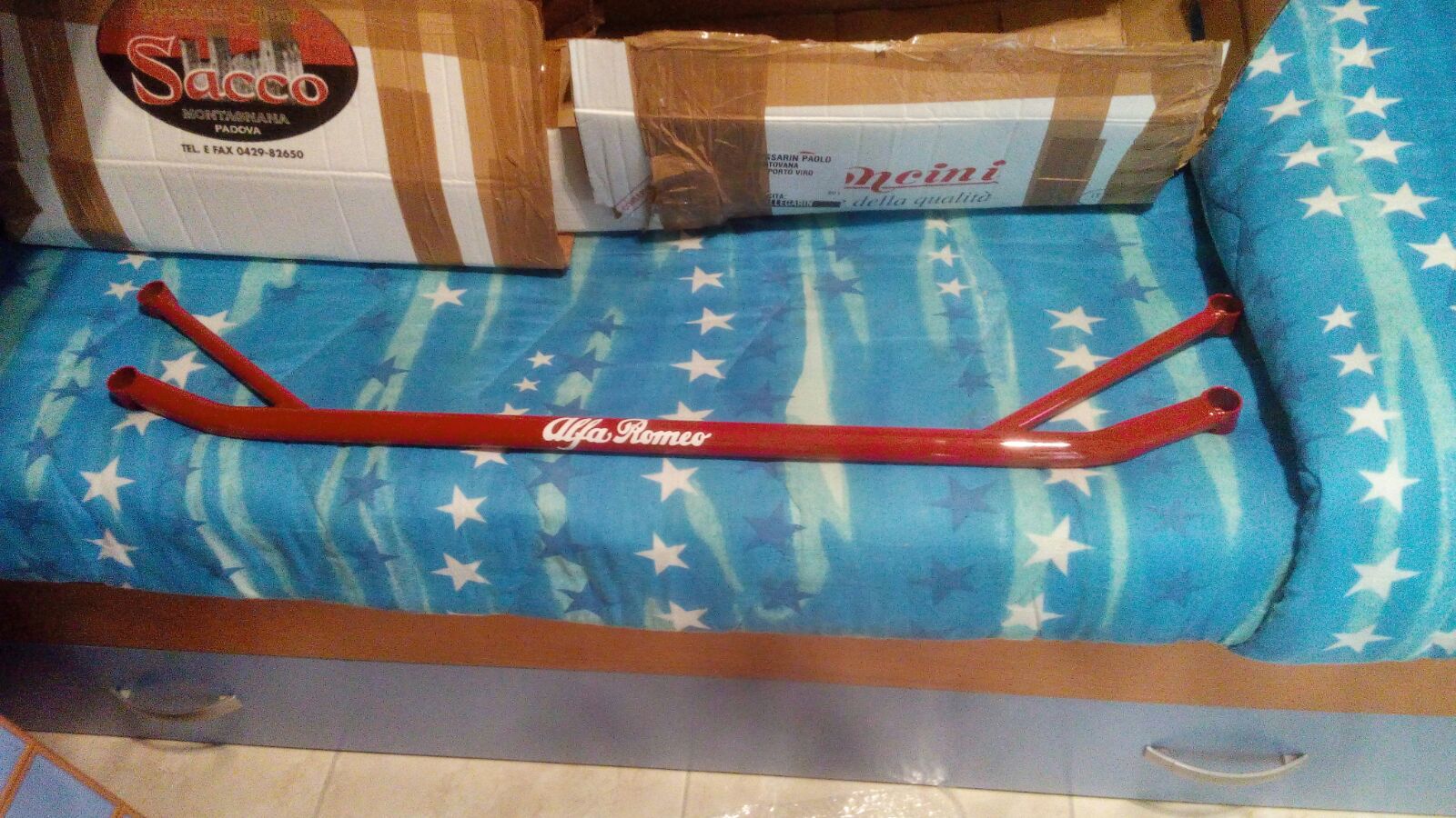

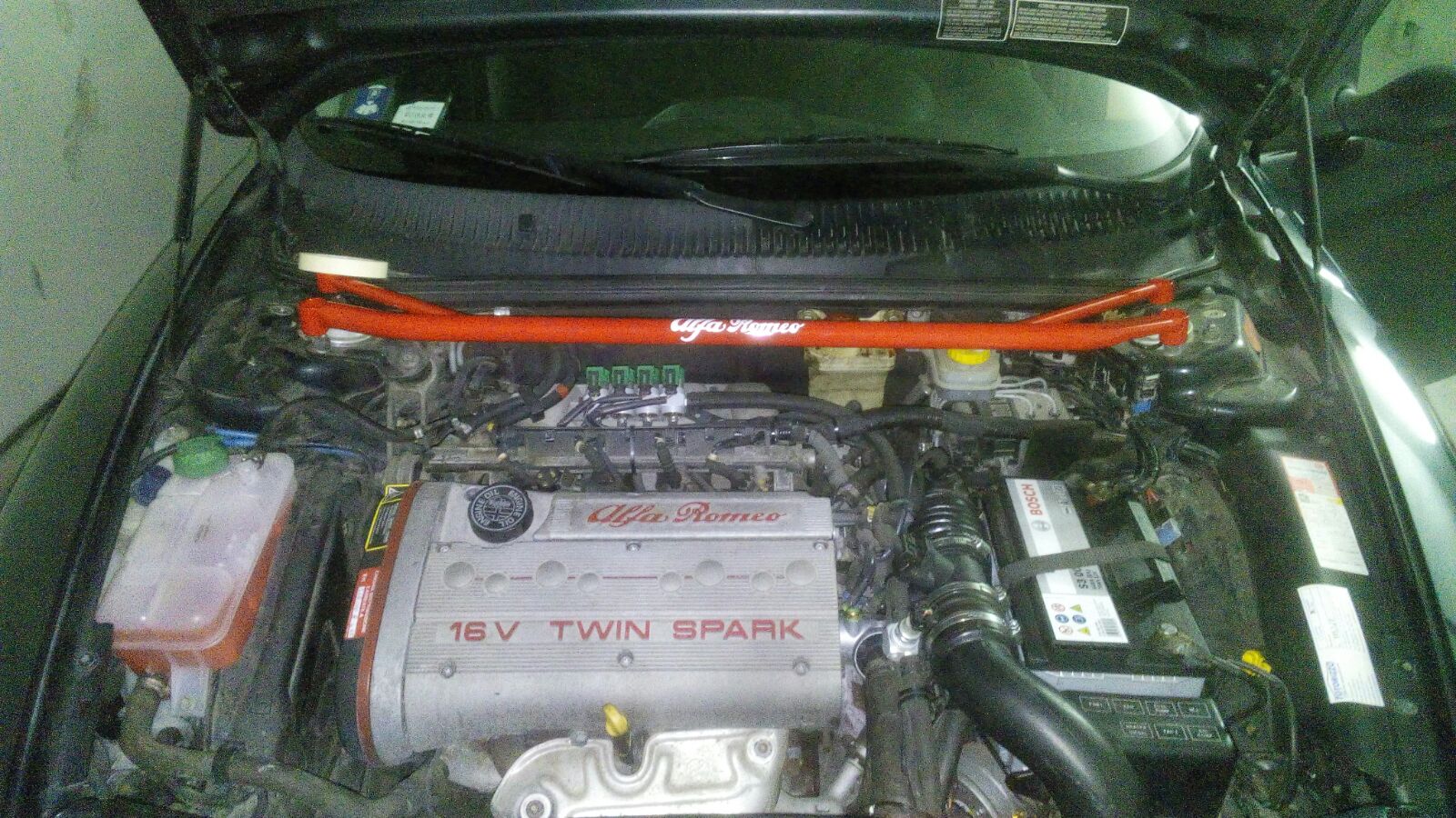

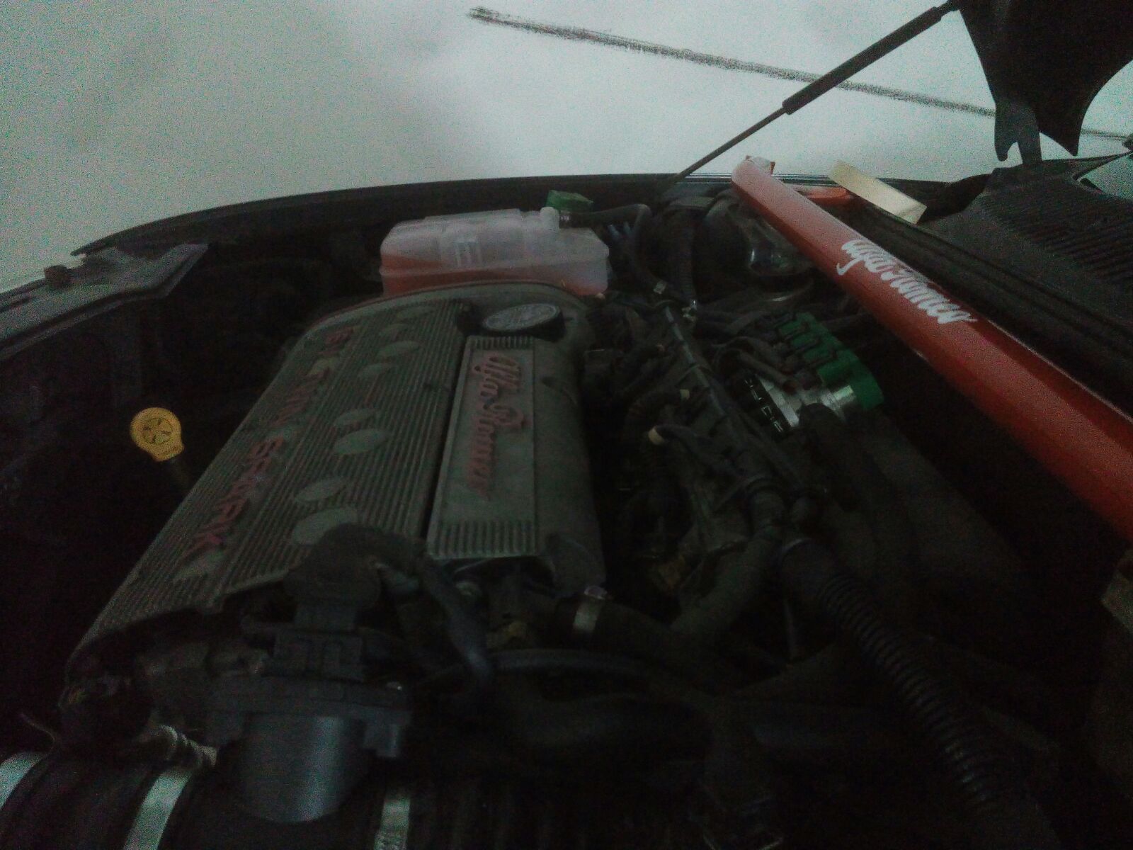

Barra fissa senza regolazione .....
si, sappiamo entrambi cosa significa... Dovendola montare il meccanico quando cambierò l'assetto, il problema non si pone, altrimenti se volete montarla in garage prendetela SOLO con la regolazione se avete un'alfa che ha 20 anni e 195000 km sulle spalle
