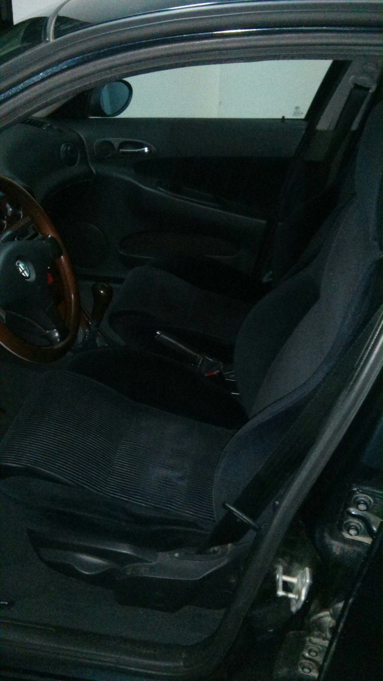

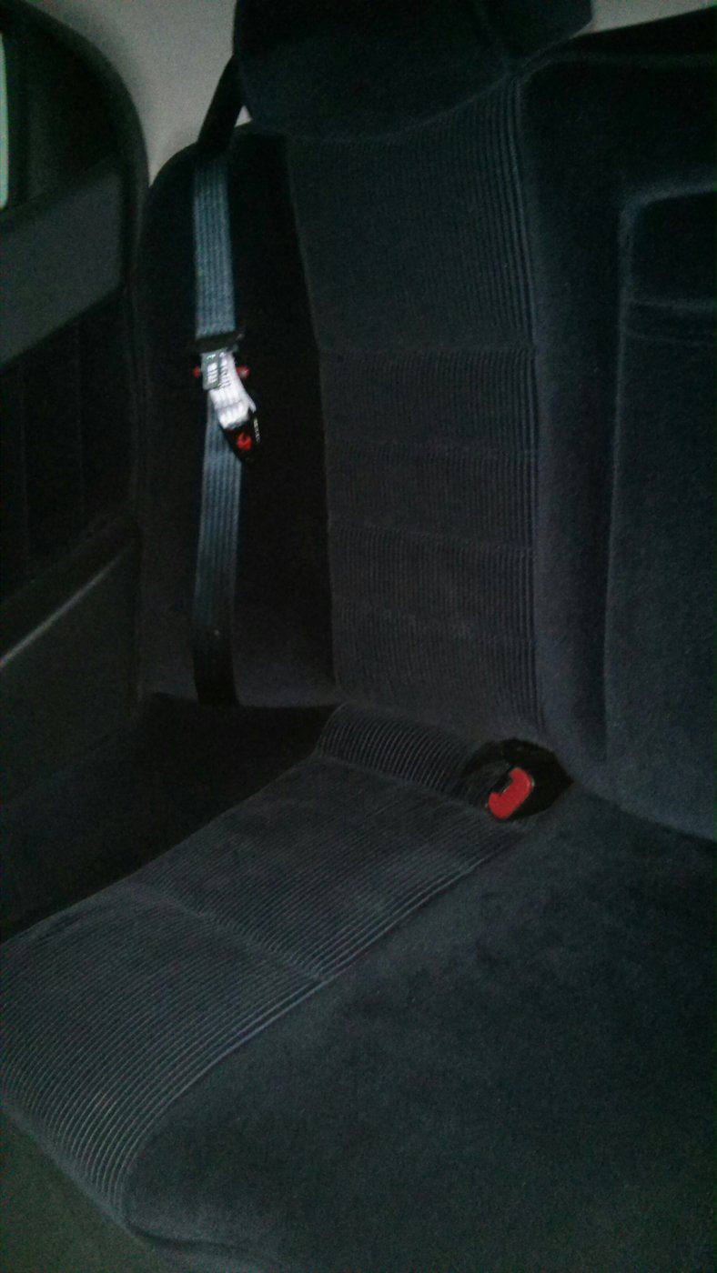

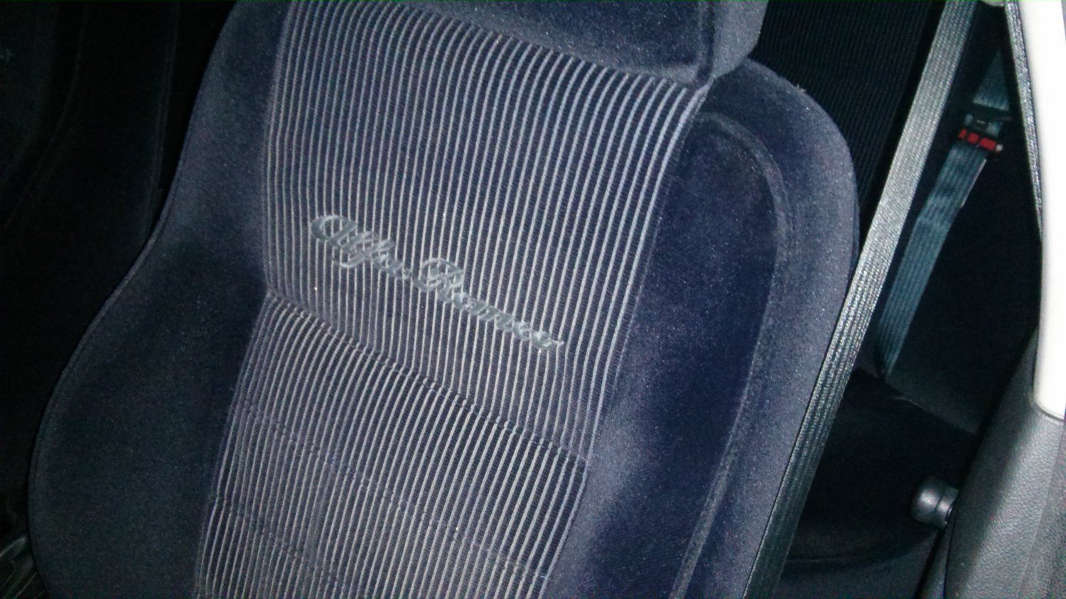

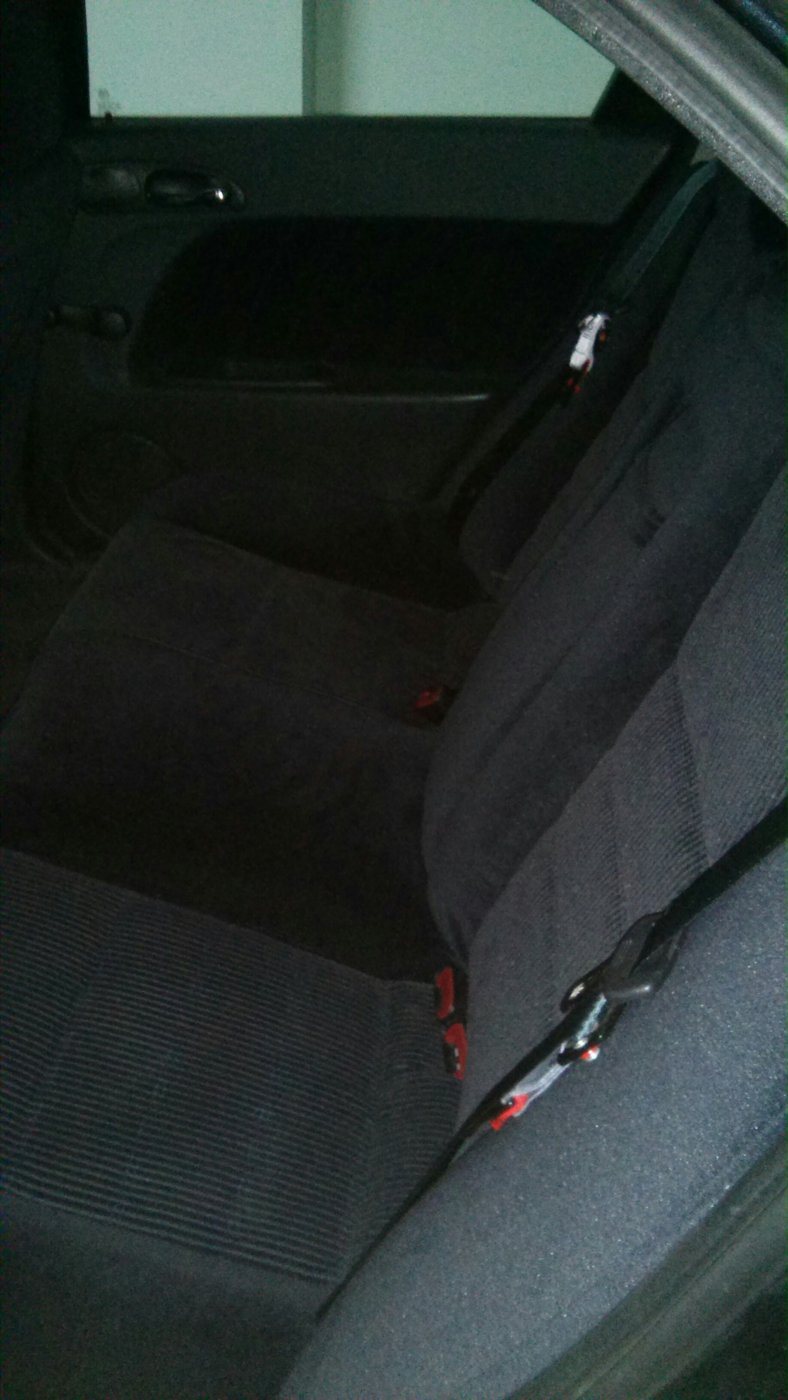

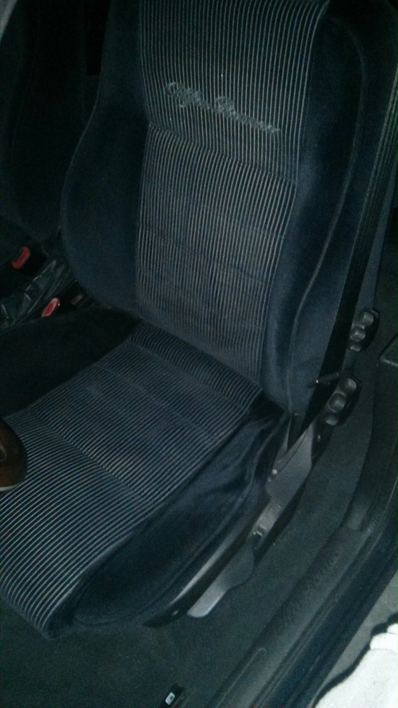

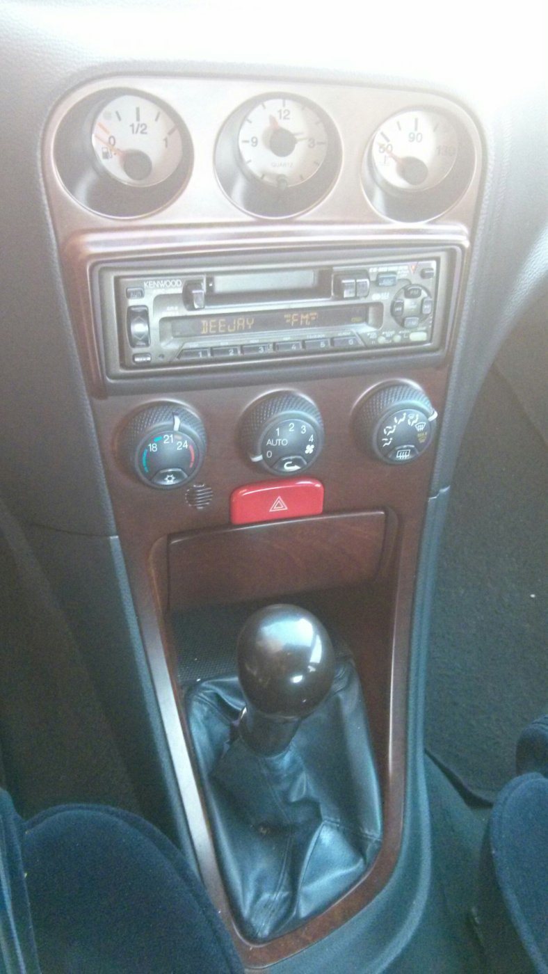

questi qui son gli interni, come avevo detto nuovi ed immacolati
