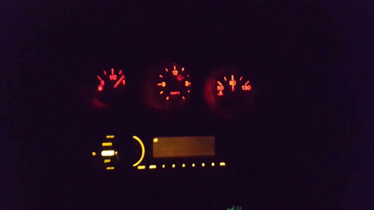

Visualizza allegato 139237

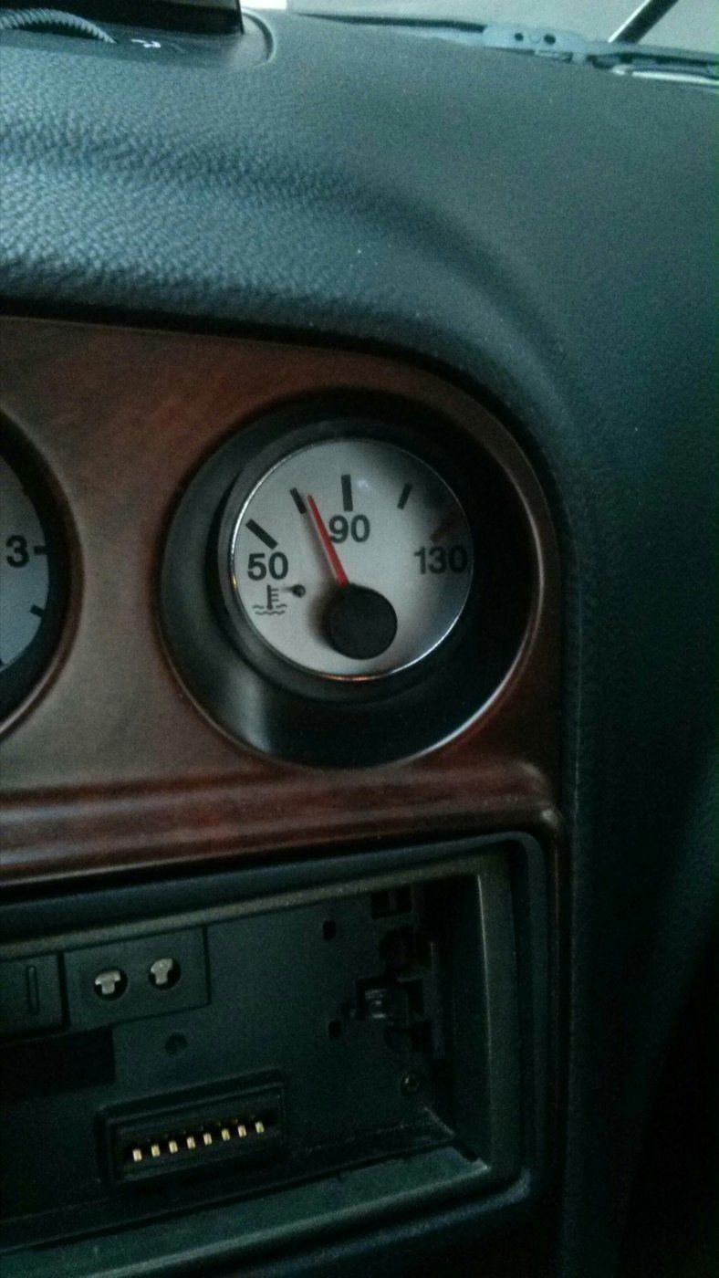

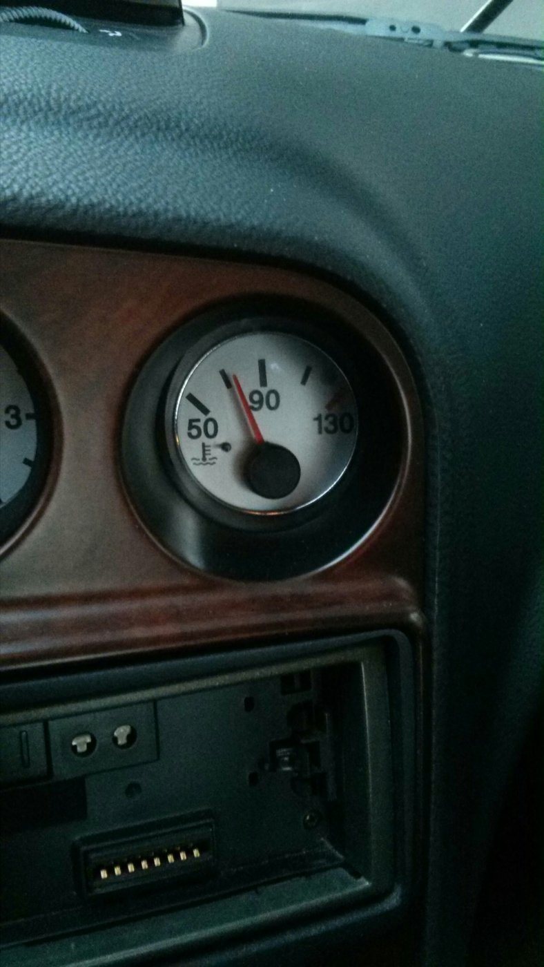

questa è la temperatura in cui si è aperta ( foto scattata pochi secondi dopo, appena aperta la temperatura è scesa fino a questo livello, diciamo che era quasi un millimetro più in alto quando si è aperta) ed è all'incirca la temperatura d'esercizio normale, se la tiro sale leggermente di più portandosi più o meno a meta tra i 70 ed i 90

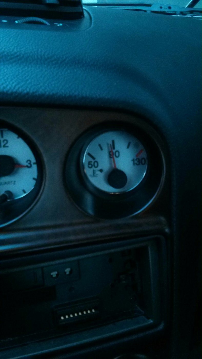

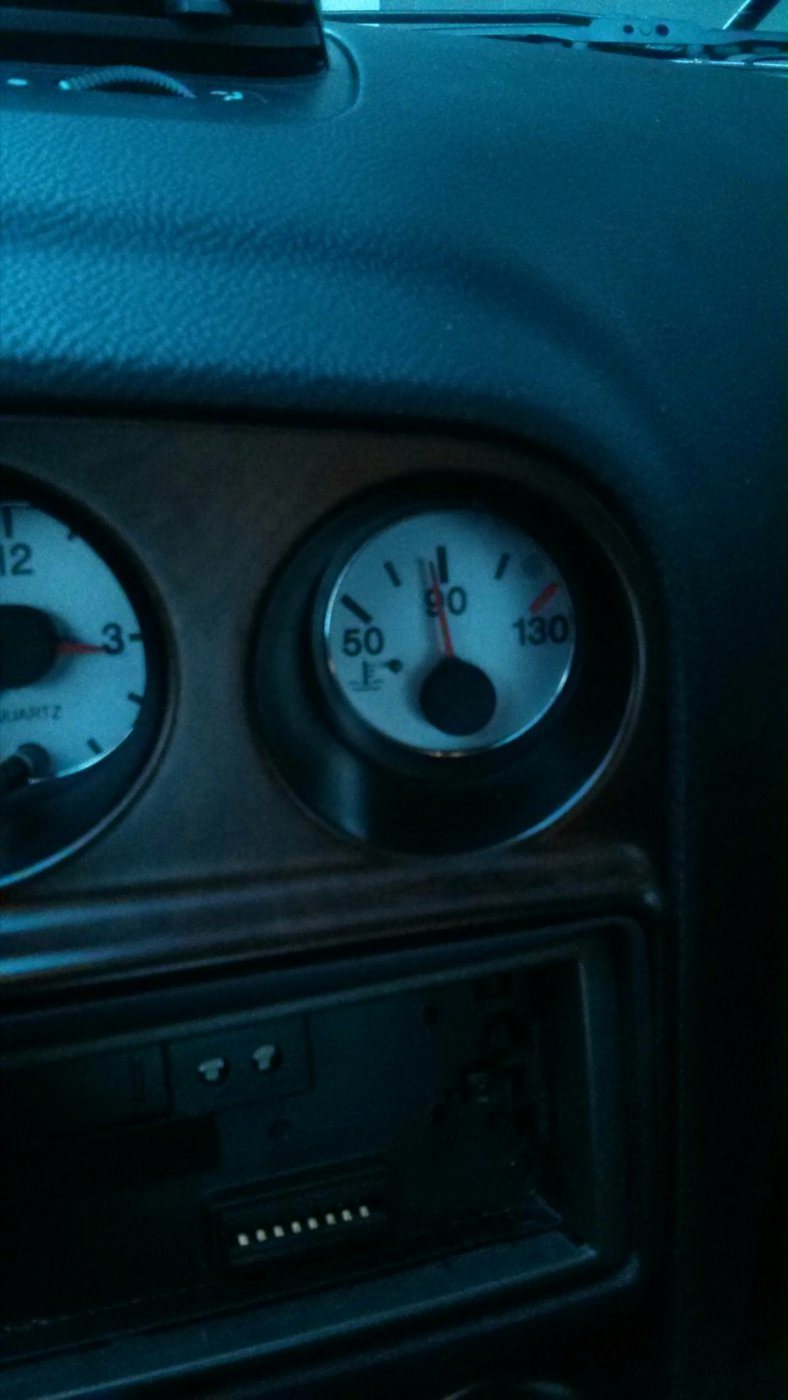

mentre questa invece è la temperatura in cui si è partita la ventola, cioè quando era a 92 gradi segnava questa temperatura
Visualizza allegato 139238
Adesso io dico che la temperatura del motore è corretta ed è lo strumentino ad aver problemi, voi che ne pensate? mi servirebbe un metodo certo ed empirico per misurare la temperatura del motore, non vorrei sottovalutare il problema, dai sintomi mi sembra questa cosa, ma non vorrei sbagliarmi e camminare con il motore perennemente a freddo.

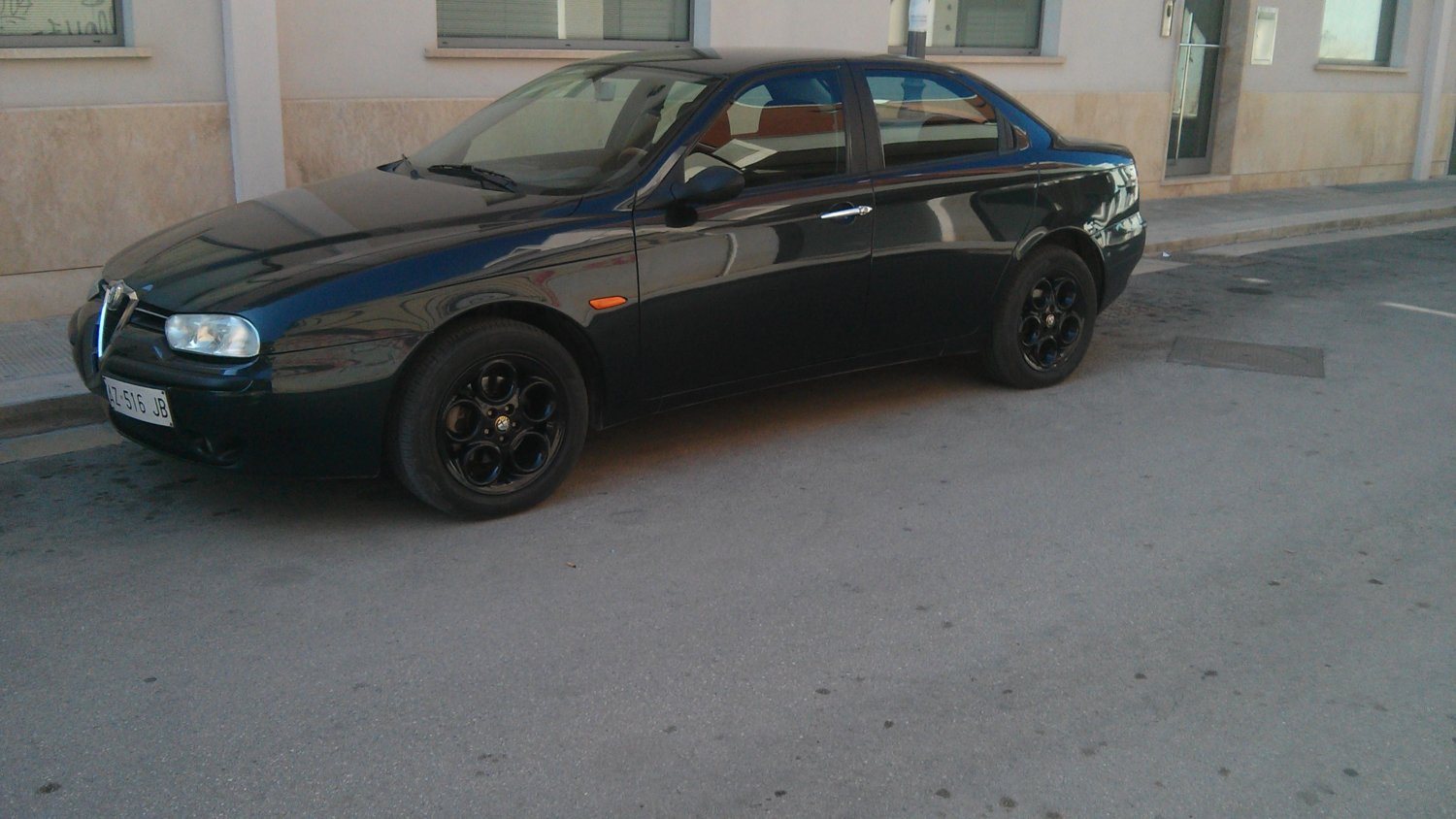

Tutto risolto, sono andato dal gommista e in 3 secondi (letteralmente, tre secondi) ha tolto quei quattro bulloni, come ho bestemmiato tra me e me guarda... ecco come si presenta adesso però
Visualizza allegato 138961
prossimamente sostituzione olio motore e cambio, e poi forse siamo a posto per un po'
raga un parere, che ne pensate del wrap? vi spiego, devo riverniciare i paraurti perchè hanno perso vernice in più punti, pero con il prezzo della verniciatura dei soli paraurti potrei wrapparla interamente di un'altro colore ( mi tenta molto il farla diventare rossa) e mi sto prendendo un po' di tempo per decidere, se qualcuno ha avuto qualche esperienza con sta tecnica mi farebbe tanto piacere sentire una sua opinione
Sarai l'unico ad Andria con la 156 con i cerchi neri complimenti e bellissima Gerry [emoji4]

Gerry prova a cambiare il bulbo sensore sulla termostatica...
Anche in marcia a temperature rigide la lancetta deve restare così:
Reazioni: Gerry96
Allora, da quanto ho capito leggendo pagine e pagine il motore delle nostre 156 ha una temperatura reale che varia tra 80 e 95 gradi, però all'indicatore, che é collegato alla centralina, restano sempre 90 e finché non si va sopra o sotto queste soglie non viene visualizzato il cambiamento di temperatura, la prova più lampante é che se fosse la temperatura effettiva appena si apre la valvola termostatica in marcia la temperatura dovrebbe calare di qualche grado e poi risalire a causa dell'acqua fredda nel radiatore che viene messa in circolo. Tutto ciò però accade dalle versioni euro 3, sulle varie 145/146 e sulle 156, prodotte fino al 2000, cioè quelle che montano ancora i motori euro 2 l'indicatore é collegato direttamente all:impianto di raffreddamento e quindi segna una temperatura reale che oscilla dagli 80 gradi in marcia tranquilla ai 90/95. Addirittura se si parte con il motore freddo e si percorre una strada a scorrimento veloce si vede anche il momento il cui la valvola si apre (con un calo di qualvhe grado). Sarebbe utile sapere agli altri utenti con i t spaek euro 2 come si comporta l:indicatore, jogiu la tua come si comporta esattamente?
Reazioni: ziopalm
Allora la mia a freddo la lancetta rimane a 50, piano piano sale fino a 70 rimanendo lì in eterno se in marcia, quando invece mi fermo per il traffico la lancetta sale a 90 e parte la ventola che gira per qualche secondo per poi spegnersi e riattaccarsi dopo un po se si rimane fermi. Bisognerebbe sapere se ha senso che funzioni così e che non causi danni
