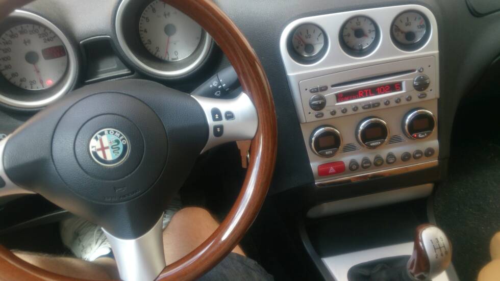

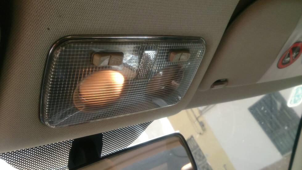

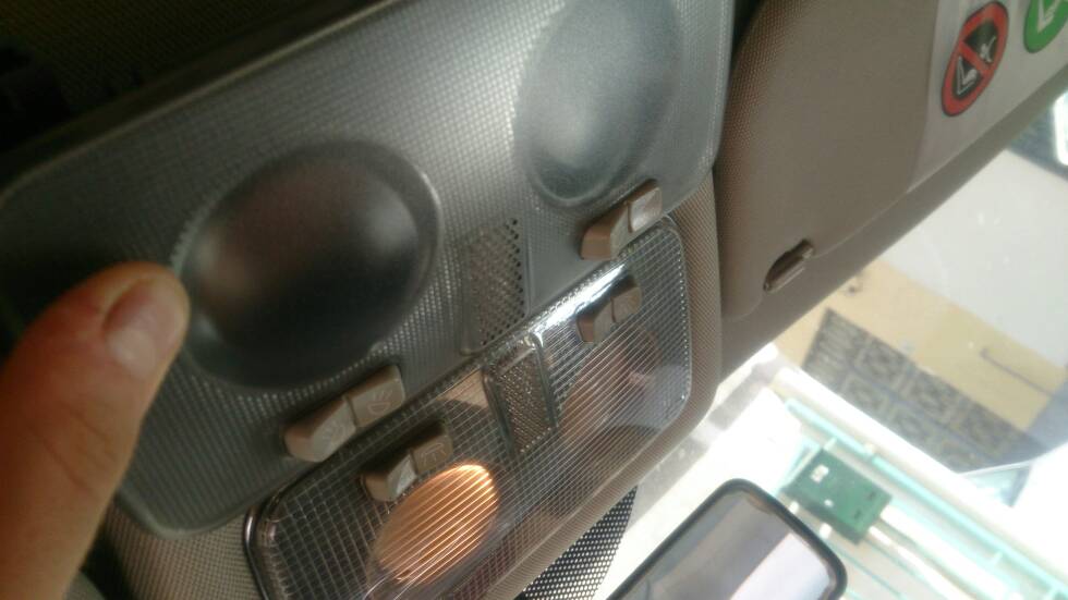

Prima di tutto vi mostro questa plafoniera trovata in demolizione qualche mese fa in uno dei miei giretti a cercare ricambi.
Elegantissima con profilo argentato. Era su un Gt del 2009. Subito presa ed oggi montata sulla 156.
Di classe e guardate la differenza rispetto a quella originale. Io non l'avevo mai vista.

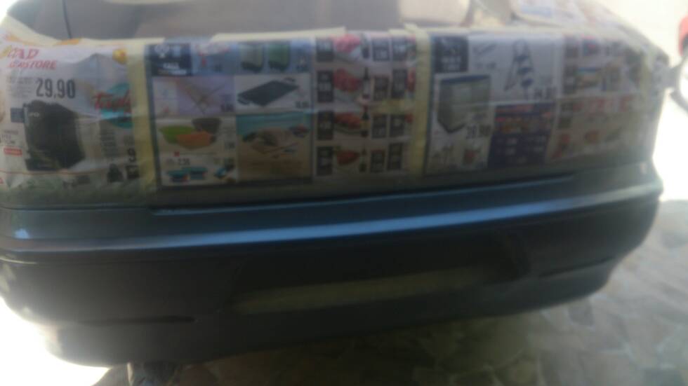

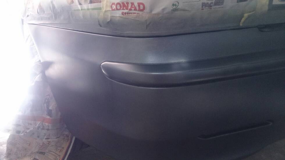

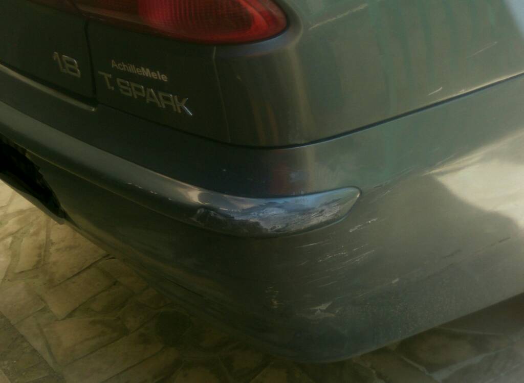

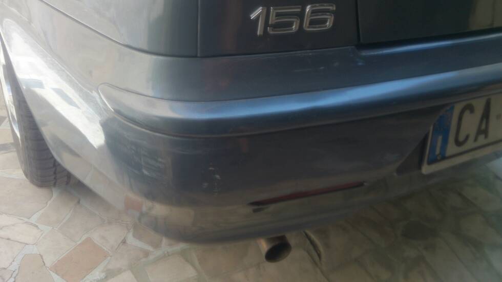

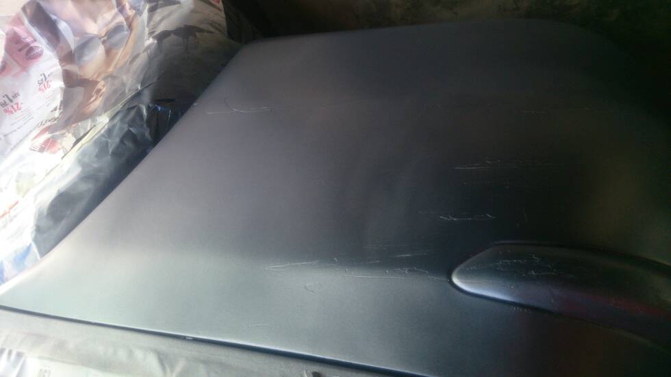

Ed ora sono alle prese con la riverniciatura del paraurti posteriore. A lavoro finito qualche foto

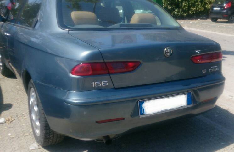

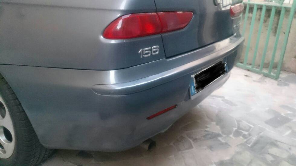

Lavoro terminato. Pensavo peggio. Bel risultato.
1 bomboletta di vernice
1 bomboletta di smalto lucido
Pasta abrasiva e polish con lucidatrice.

Fatta fare ad hoc da uno specializzato in vernici. Portato il coprigancio e da lì ha creato la tinta uguale.
La VR680 grigio alluminio
