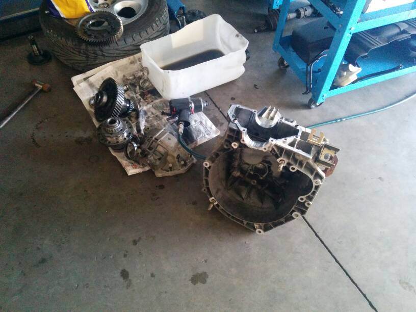

Grazie ad entrambi!! Purtroppo il cambio che ho montato è assolutamente da buttare, la seconda e la terza hanno i sincronizzatori completamente finiti, la 3a fa anche rumore a livello di ingranaggi e la sesta vibra la leva... Mi è andata proprio male questa volta... Devo smontare nuovamente tutto e cercare un altro 6marce...

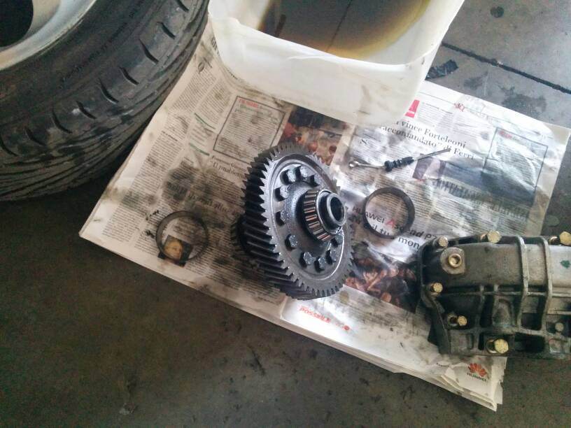

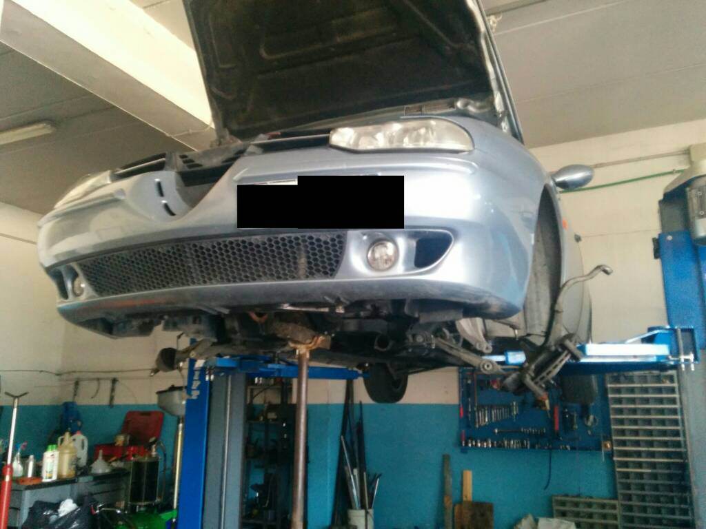

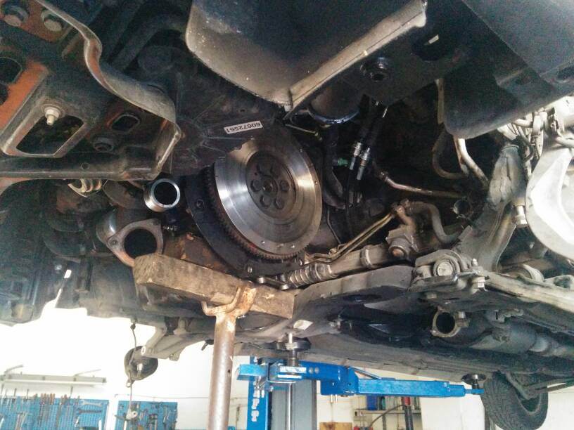

Nuovo cambio 6 marce di derivazione Alfa 147 140cv, molto più lungo del cambio della q2 [emoji41][emoji41][emoji41].
Differenziale torsen.
SKAT.
img.tapatalk.com_d_14_07_19_8yje8e5e.jpgimg.tapatalk.com_d_14_07_19_a4a5y2uz.jpgimg.tapatalk.com_d_14_07_19_uhysegup.jpgimg.tapatalk.com_d_14_07_19_e9ysy8ar.jpgimg.tapatalk.com_d_14_07_19_azade8ej.jpgimg.tapatalk.com_d_14_07_19_yna3ynub.jpg
Questo cambio è veramente perfetto, neanche da nuova gli innesti erano così fluidi e precisi!

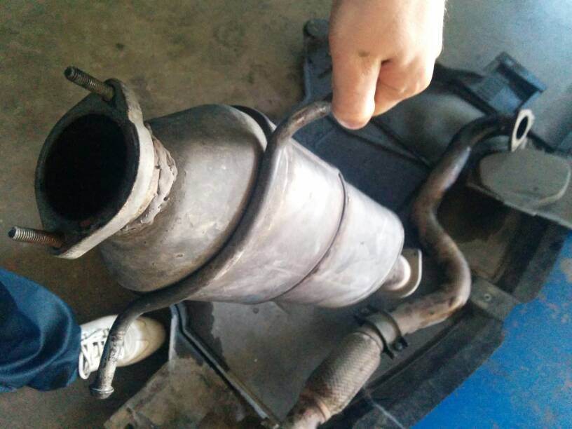

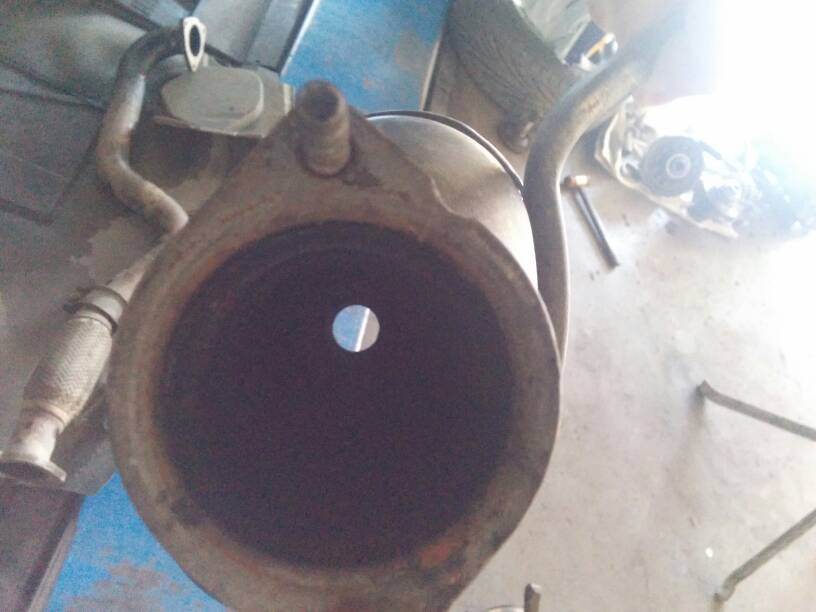

In più sembra che il tubo dritto faccia egregiamente il suo lavoro, pressione turbo molto più costante e tiro ai medi e agli alti molto superiore!!

solo una curiosità: ma al controllo delle emissioni i valori restano nella norma avendo svuotato il catalizzatore?
