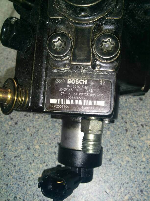

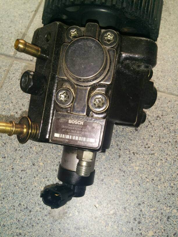

Nuova pompa pronta per essere maggiorata, questa proviene da una 147 120mjet, gentilmente regalata da un amico.
A breve verrà equipaggiata con albero r85 e i pompanti più grossi a catalogo.
