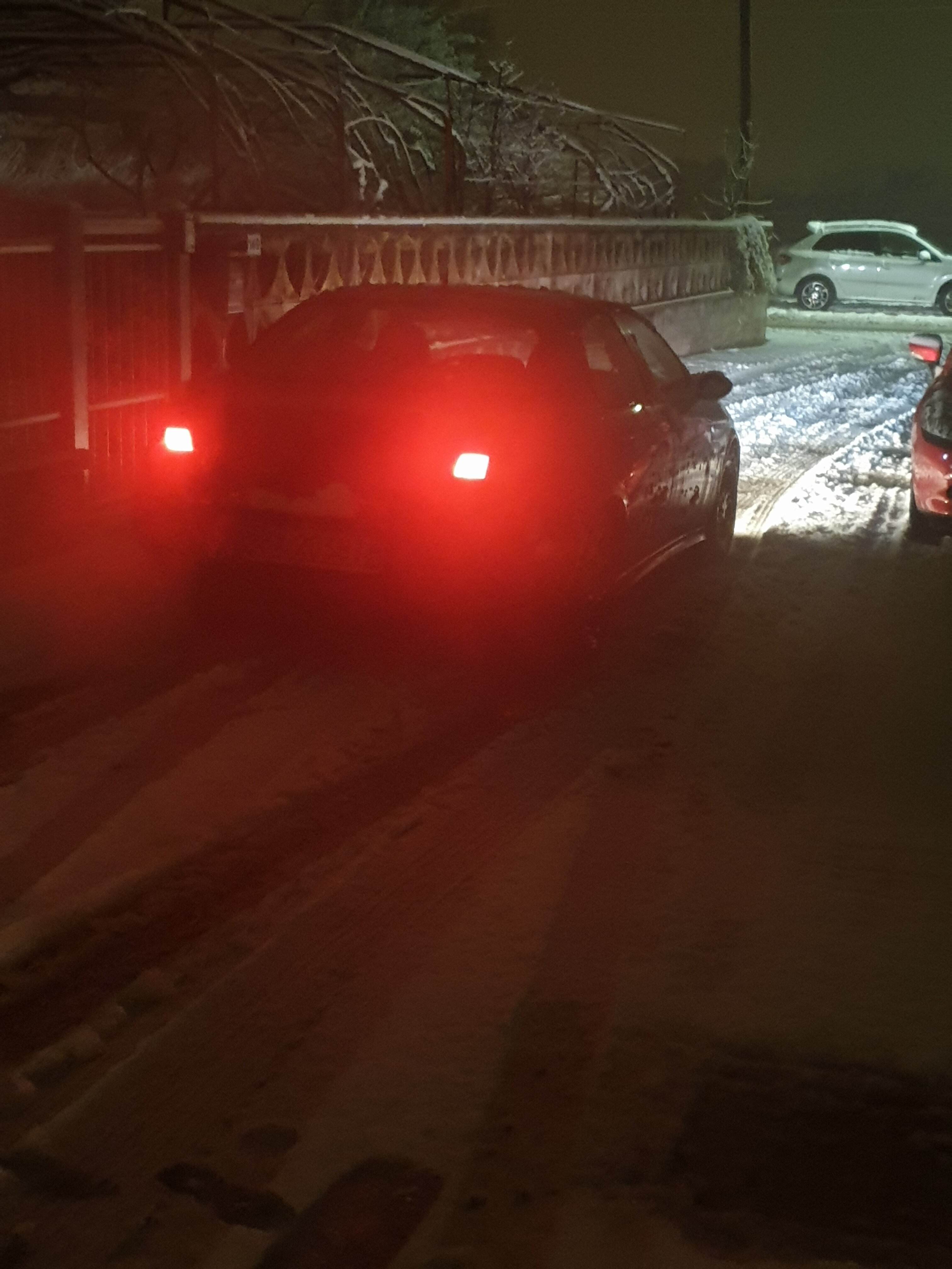

Notte...prima degli Esami...
Stasera non dormirò.. domattina ore 6.00 si parte per Lucca.... si va per l'intervento totale ...
Verrà scortata da Giulietta...
Erano già tre settimane che non la vedevo .. nonostante il fermo prolungato è partita con il solito mezzo giro di chiave .. lasciata scaldare mentre andavo a prepararmi dopo una delle ennesime giornate lavorative in trasferta... ...anche lei mi aspettava felina sotto la Neve...
non ho voluto neanche toglierla di dosso..ci ha pensato la fase di riscaldamento...
poi verso le 22 piccolo giretto terapeutico...
