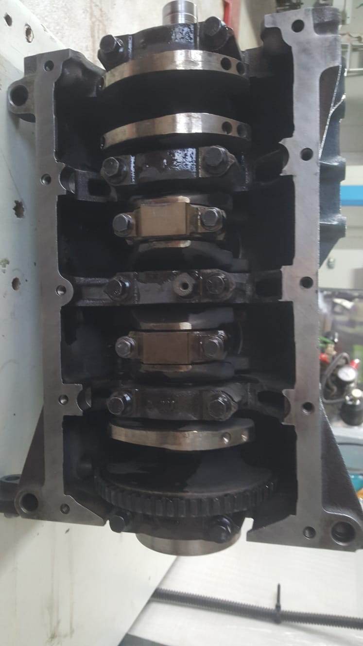

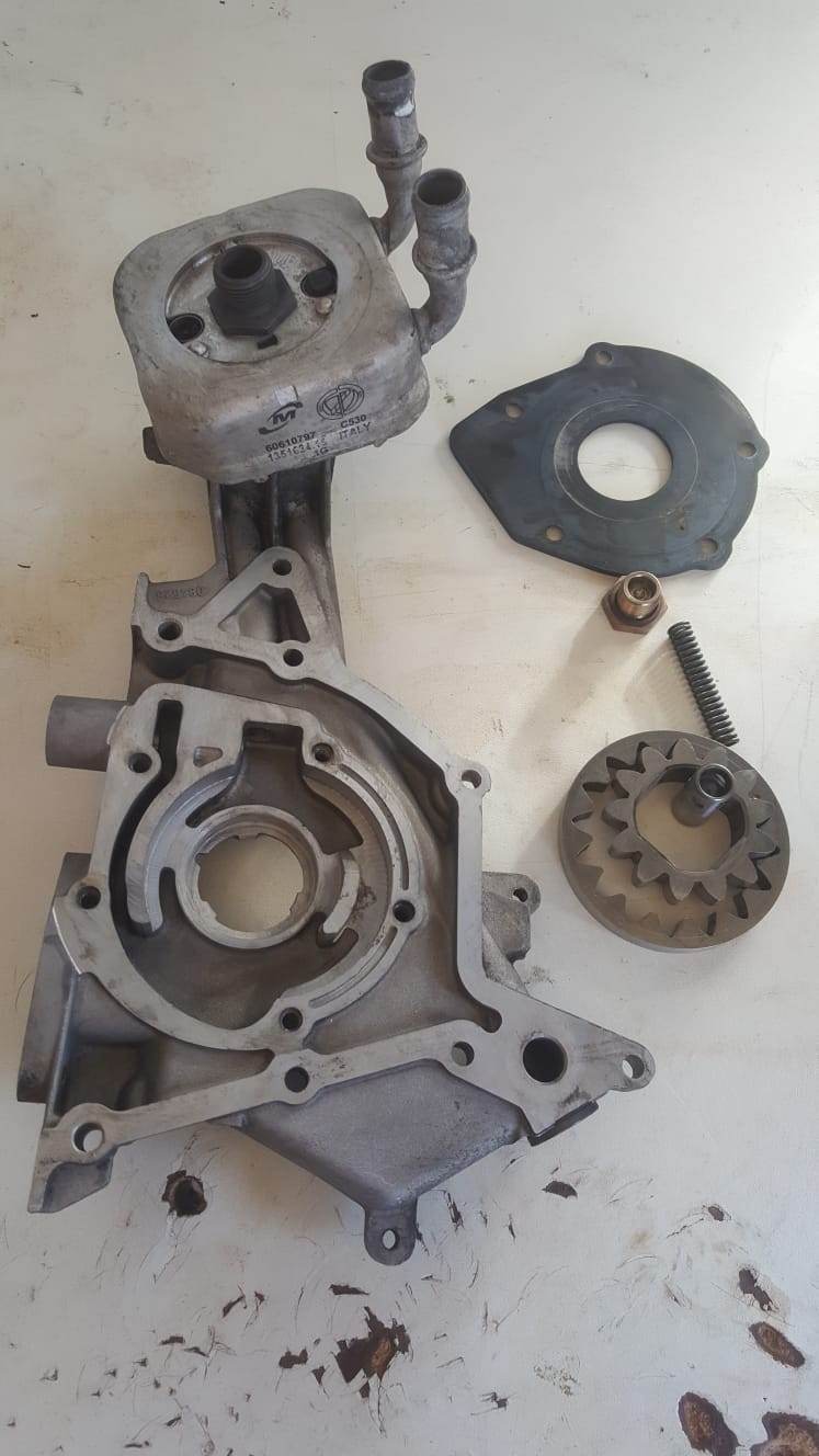

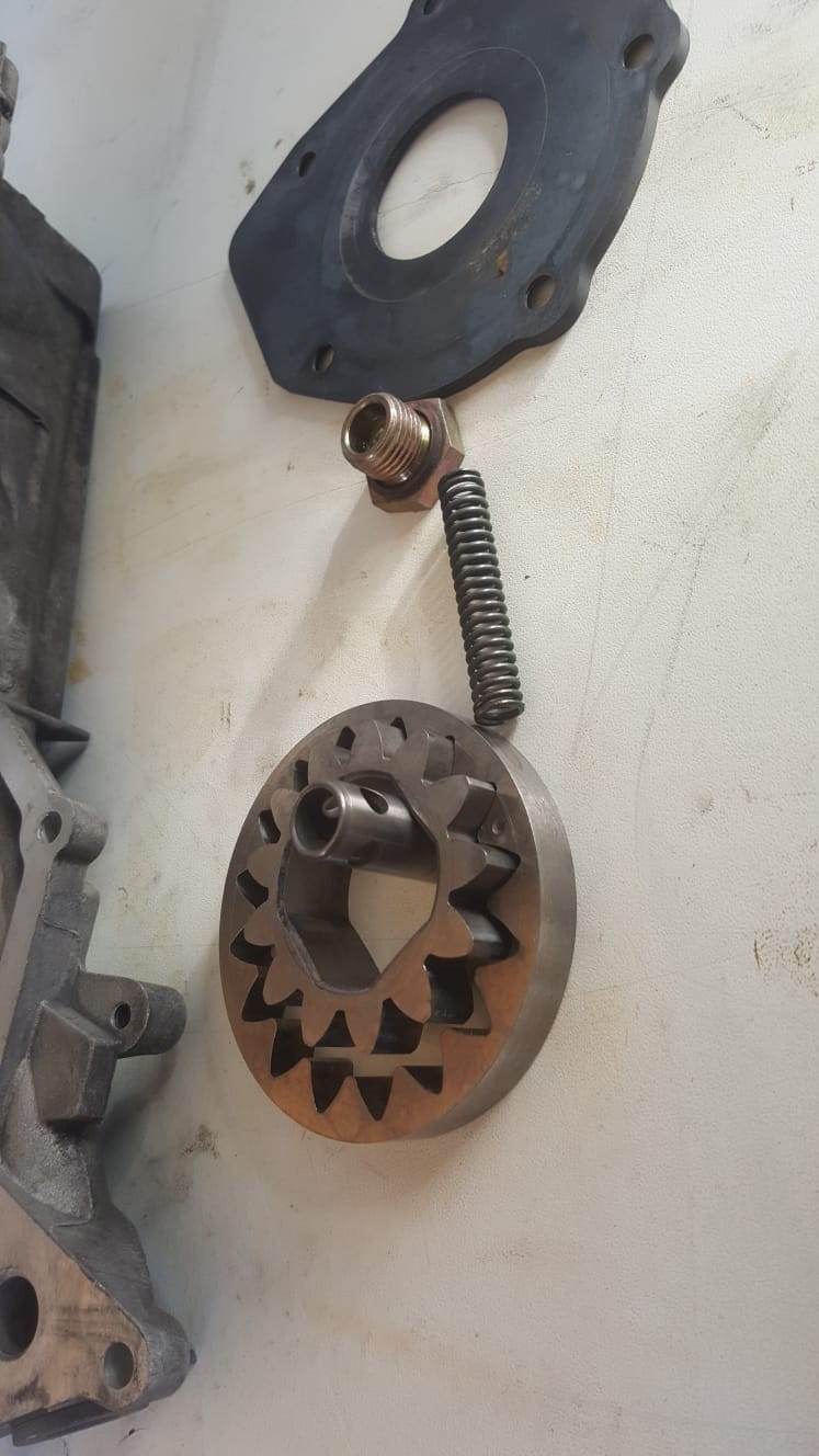

Pompa olio la stessa vecchia, scambiatore di calore lo stesso vecchio, manicotti, tubi, tubetti, supporti e compagnia cantando idem...
Cappellotti di banco e di Biella NON CAMBIATI e lasciati LURIDI BULLONI IDEM. ma si Lavora così??? Tutti i peli del culo vi conto...
La coppa dell'olio Lurida idem la campana del cambio.. ma imparate a lavorare va...

Senti qualsiasi persona che faccia motori e chiedigli se sia possibile cambiare i cappelli di banco o di biella senza causare danni!
non solo non vanno cambiati, ma bisogna anche avere l'accortezza di rimettere il cappello di biella con la sua biella e idem il cappello di banco nella sua posizione originaria, perche seppur fatti in serie nessuno nuovo o preso da altro motore accoppierebbe nel modo giusto sull'altro pezzo. visto che in fase di lavorazione vengono alesati gia uniti e imbullonati per avere un allineamento perfetto che cambiandoli non avresti più.

Si si cerca ancora scuse... quanto meno pulirli a specchio e cambiare i bulloni... ma con quale coraggio scrivi ancora???
Cappelli di biella e banco no..hai ragione tu...ma bulloni si...anzi diciamo che è obbligo cambiare i bulloni...ovviamente obbligo per chi conosce la meccanica
