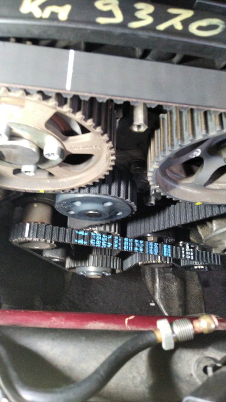

Ho portato a fare distribuzione alla macchina..non faceva rumori o altro..ma per sicurezza in quanto kilometri di percorrenza e anni ne aveva sulle spalle..
Non sapevo assolutamente della doppia cinghia..che botta !
Entrambe le cinghie con annessi cuscinetti e pompa acqua..più liquido antigelo e cinghia esterna mi è venuto sui 400 euro..compreso di manodopera..
E quando sono andati a montare la macchina nel tenerla in moto si sono accorti di un cuscinetto difettoso..praticamente girava storto e buttava la cinghia verso l'esterno..come se scavalcasse le pulegge..hanno dovuto smontare e rimontare tutto

Infatti se noti dalla foto ci sono scritti i km di quando fu fatta la cinghia..adesso ne ha 144k..
Tu pensi che quindi possa anche farla oltre i 50 o 60k in cui andrebbe fatta ? Alla fine è una cinghia come le altre..o no ? Perché dovrebbe avere metà vita ? Soprattutto come dici tu se la macchina viene usata come una signora..e non come una macchina da corsa :D

No quello che vedi in foto è il nuovo kit distribuzione :p..oggi ritiro la macchina e faccio foto dei vecchi pezzi che erano montati..
Ho messo questa foto giusto per spiegare il fatto della doppia cinghia che io ignoravo proprio..
