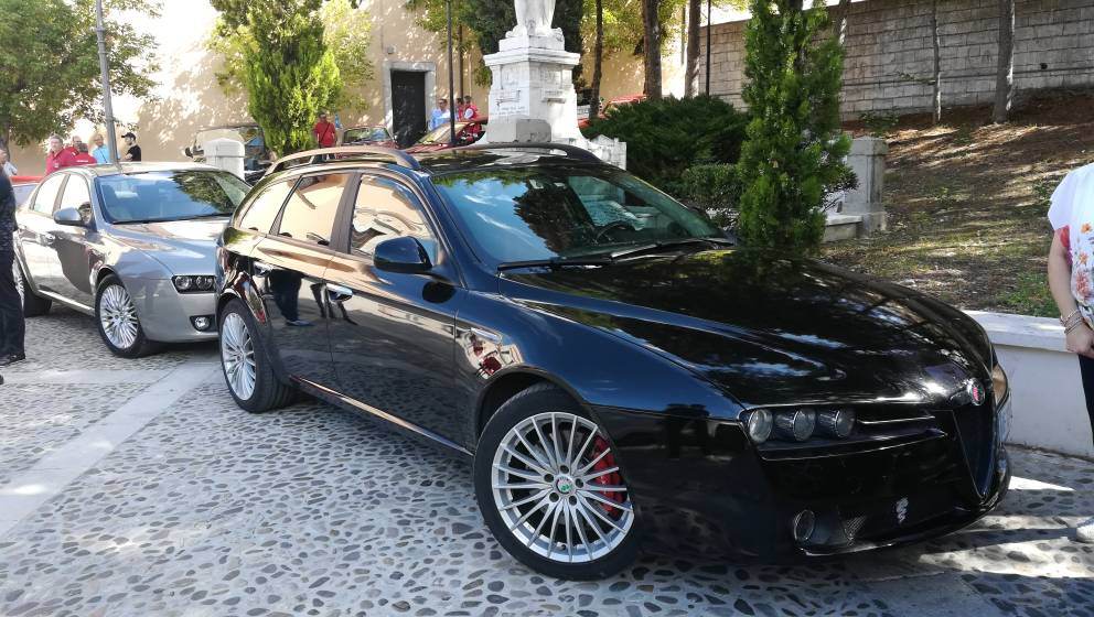

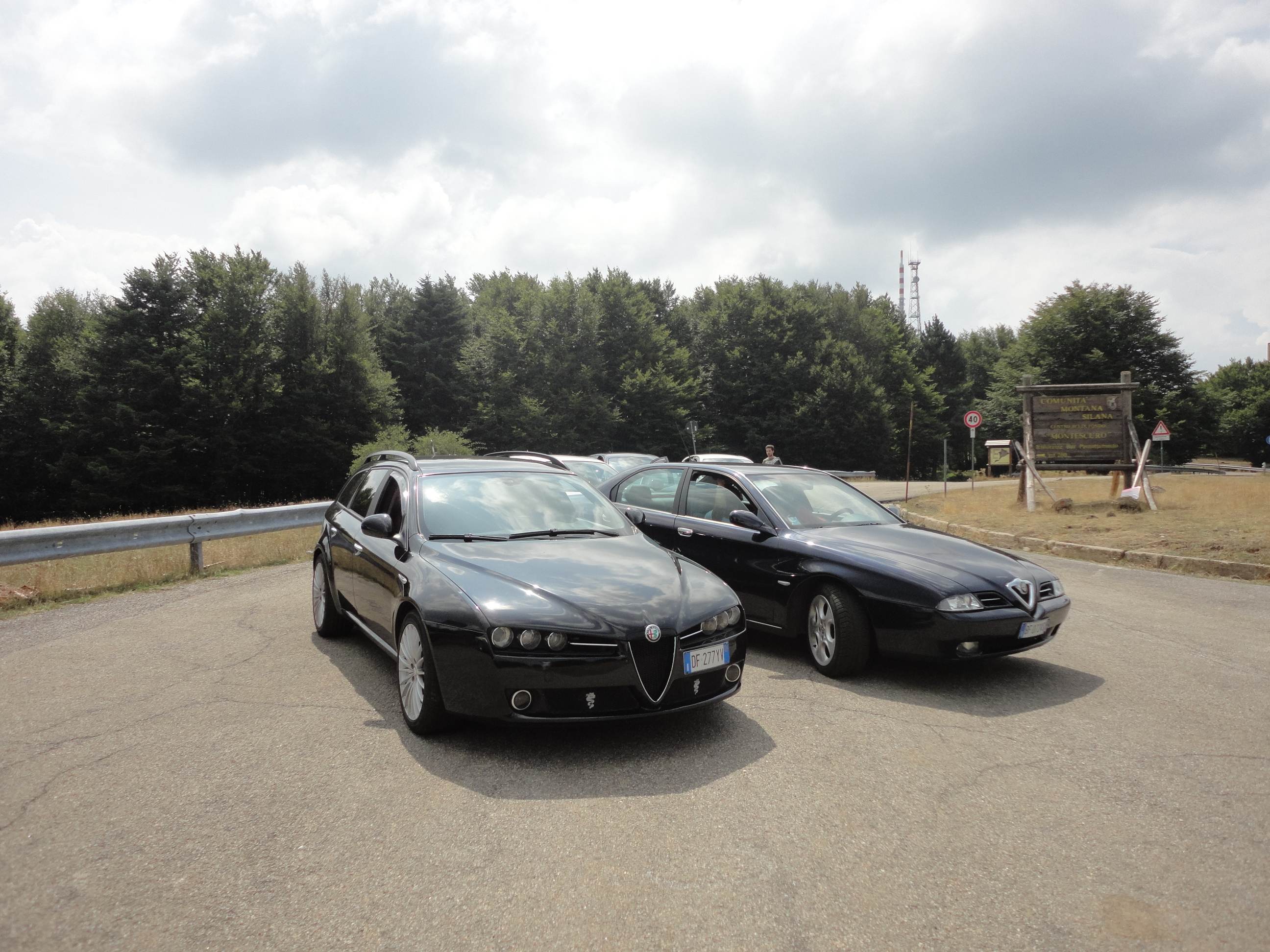

oggi raduno a cosenza e non poteva mancare un giretto in sila
