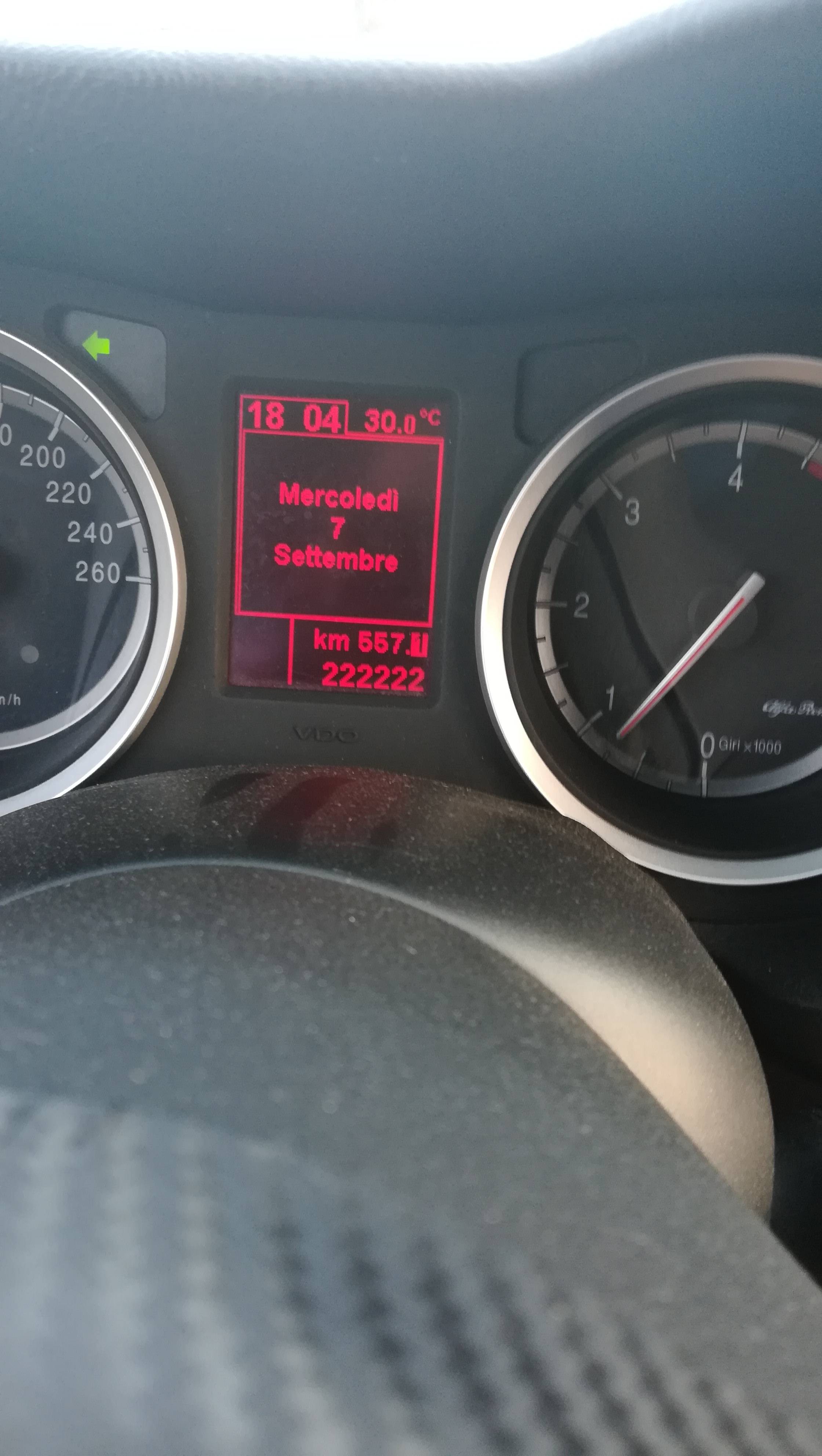

domenica il raduno l'ho perso nel contempo però ho rimediato una pietrolina su parabrezza che ha fatto un bel fosso . fatto riparare mercoledì e nel mentre IMG_20220907_175922.jpg
Dice il saggio, "Un onolabile chilometlaggio!" :))
