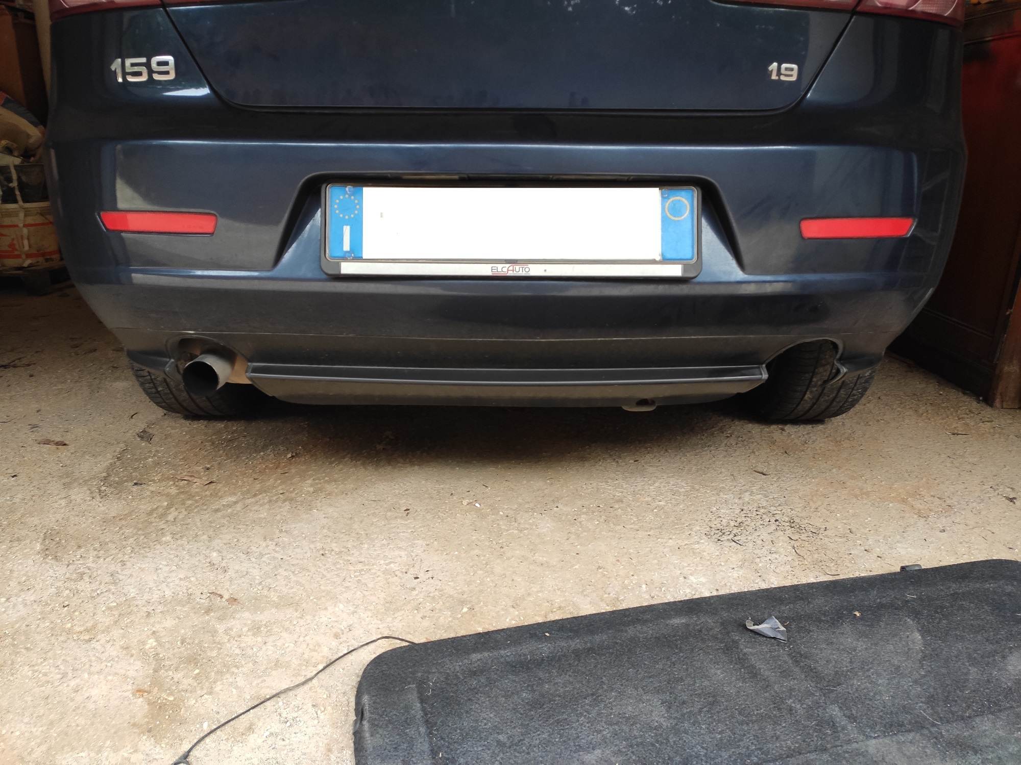

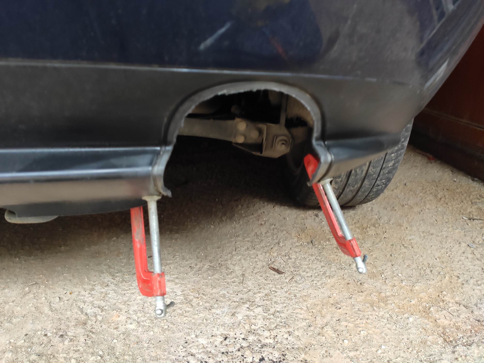

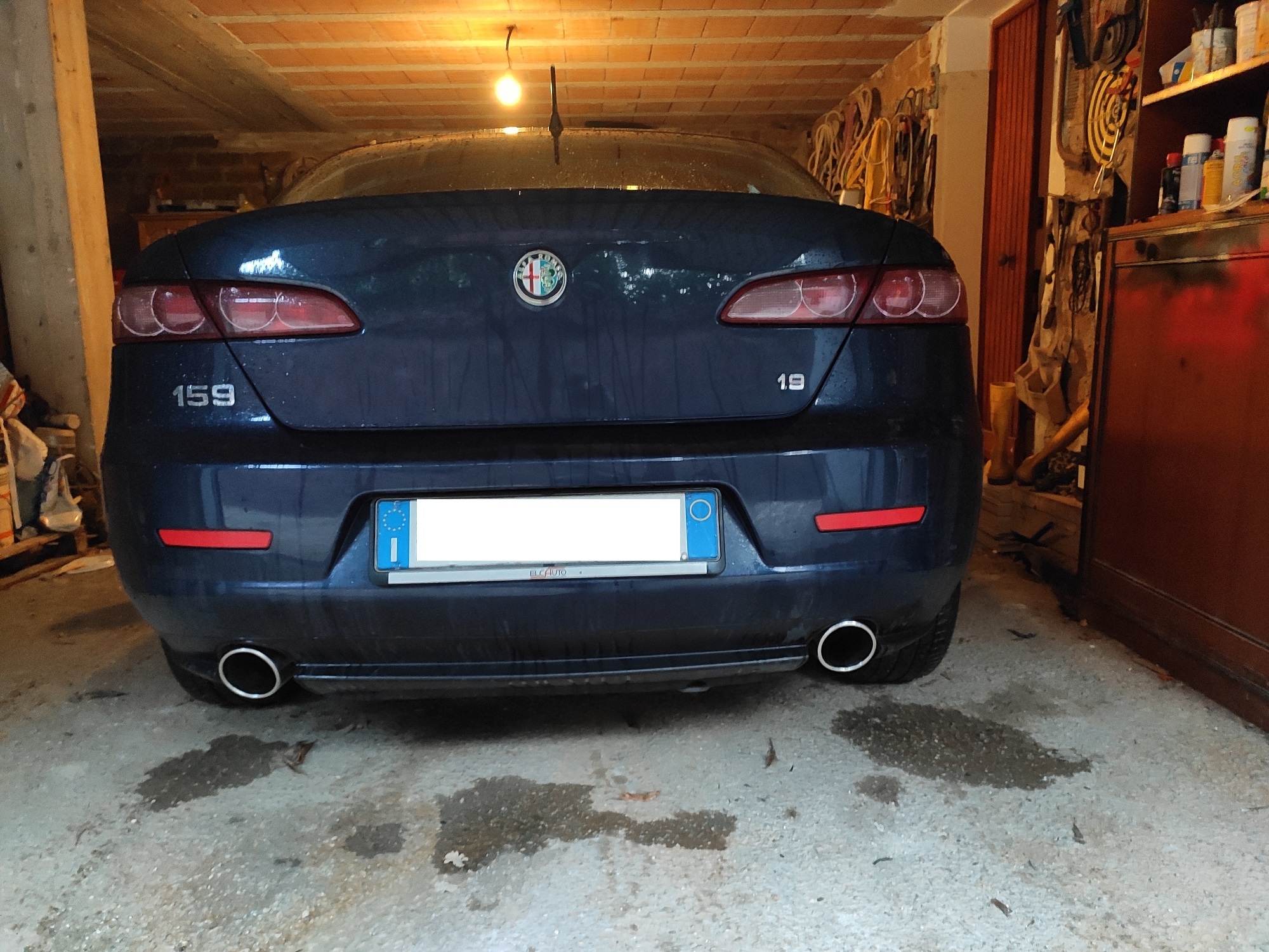

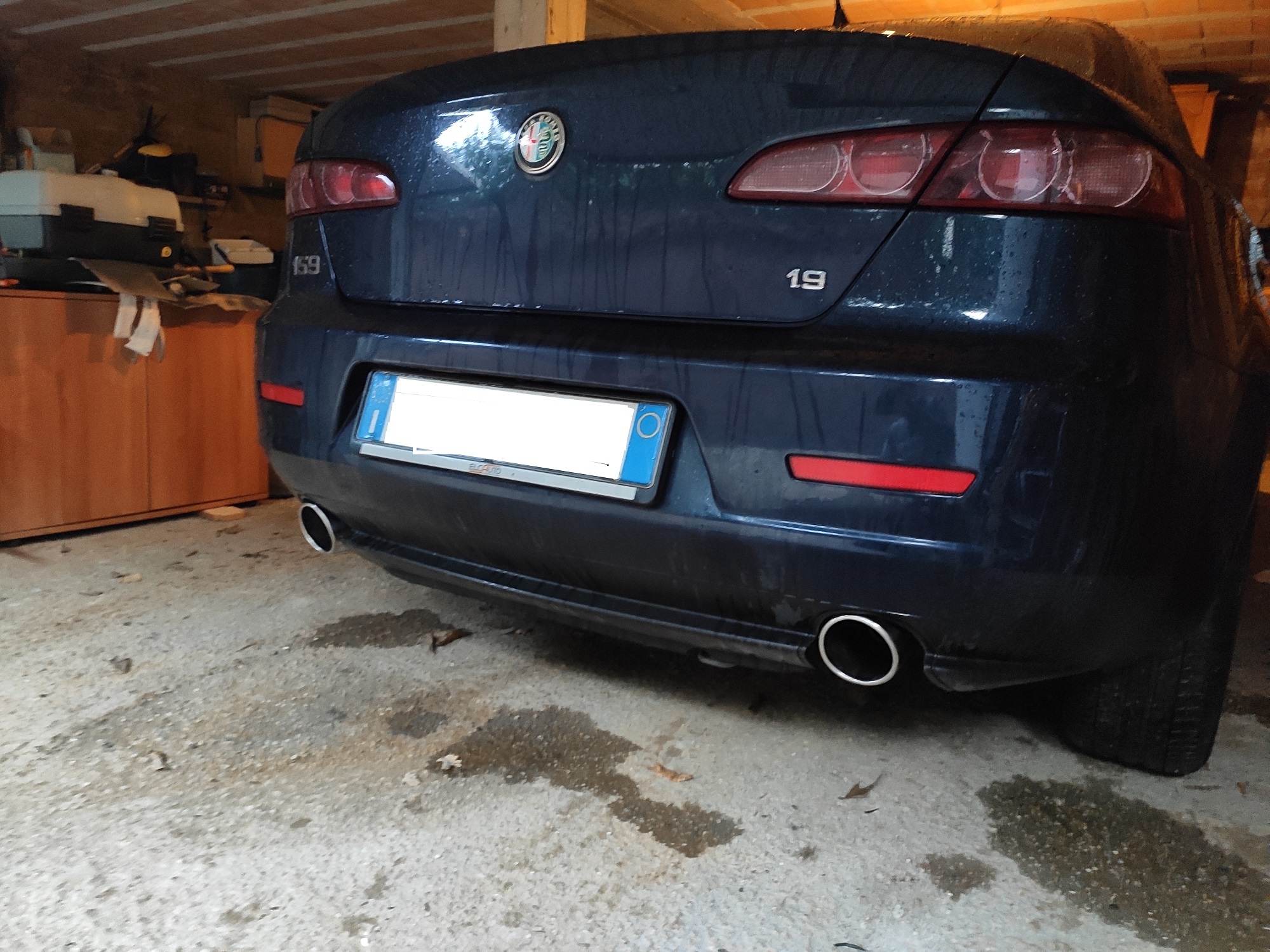

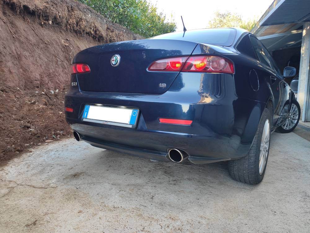

Finalmente anche io ho montato un doppio scarico sulla mia pantera :D

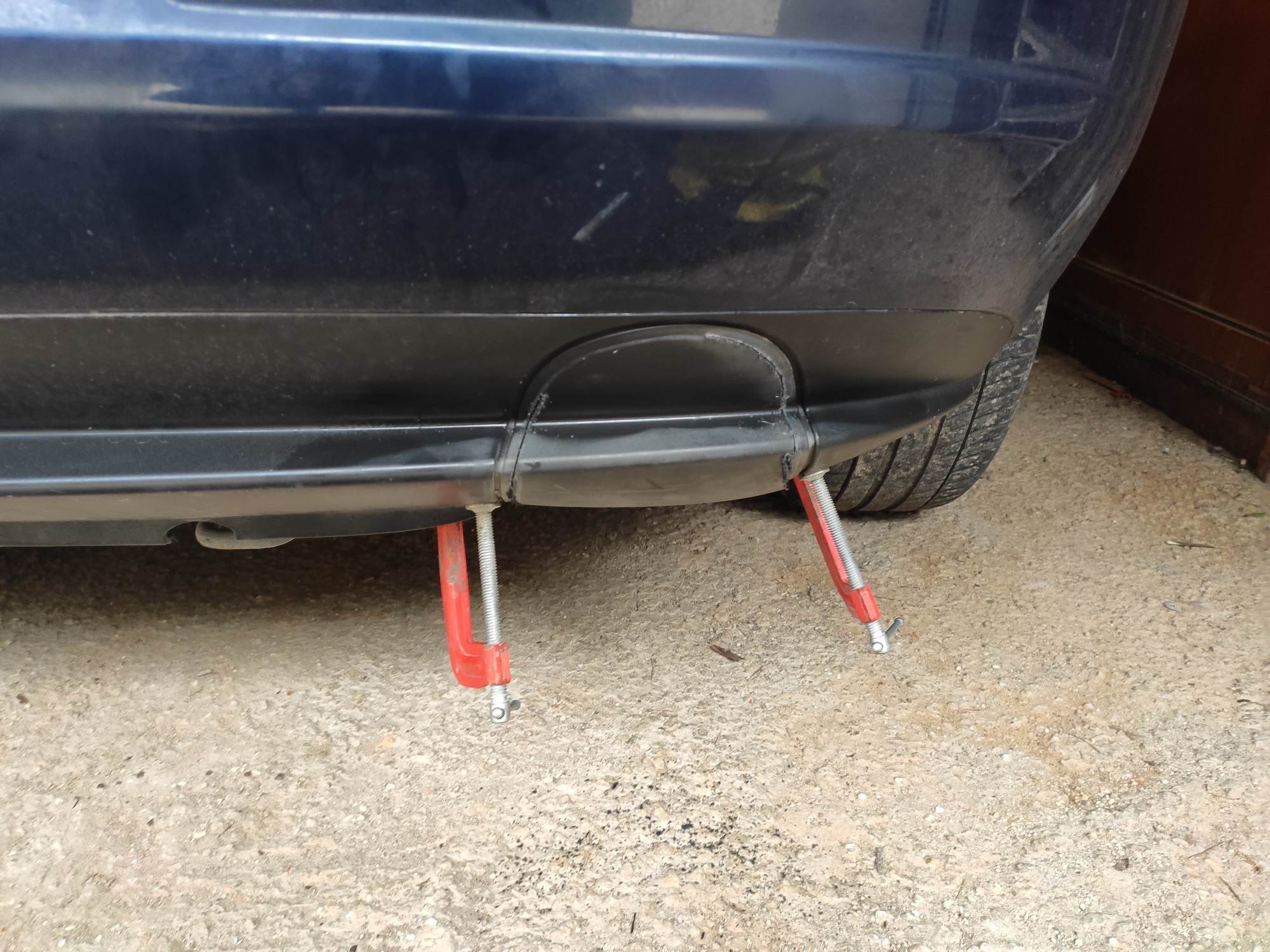

Per prima cosa ho dovuto sagomare il tappo esistente:

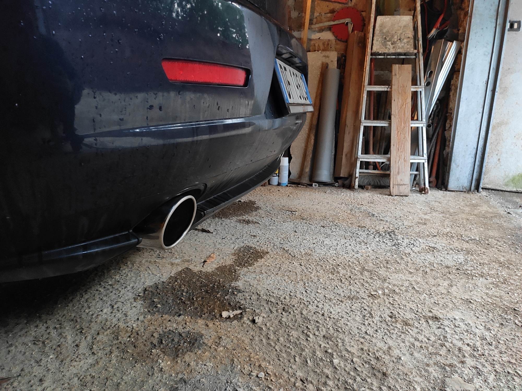

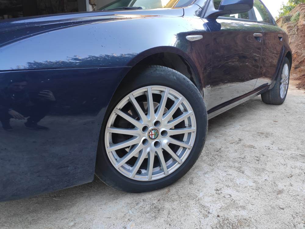

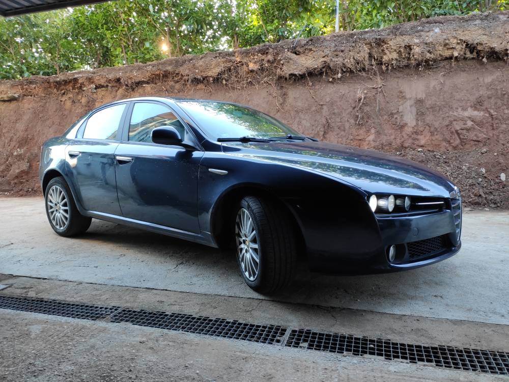

Con queste belle giornate di sole ho colto l'occasione per darle una bella lavata:

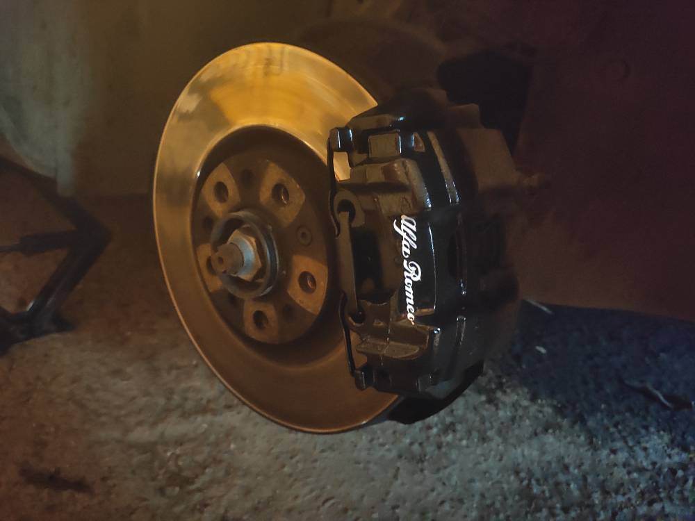

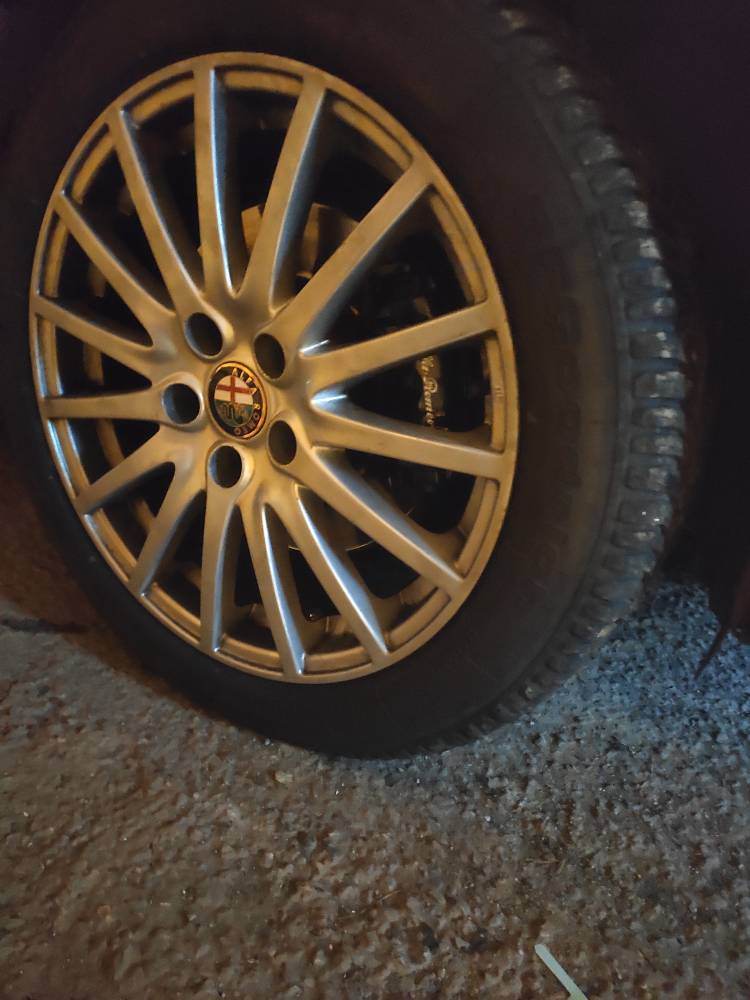

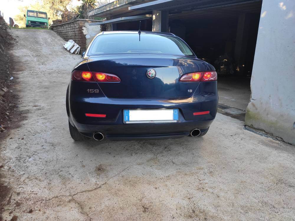

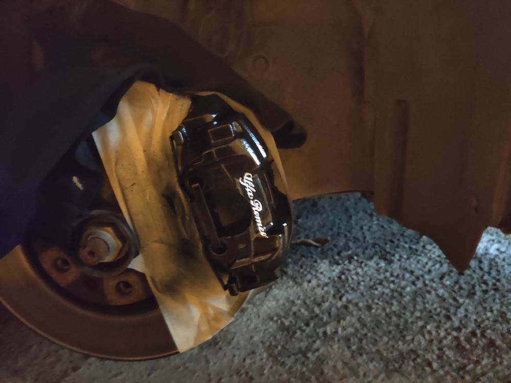

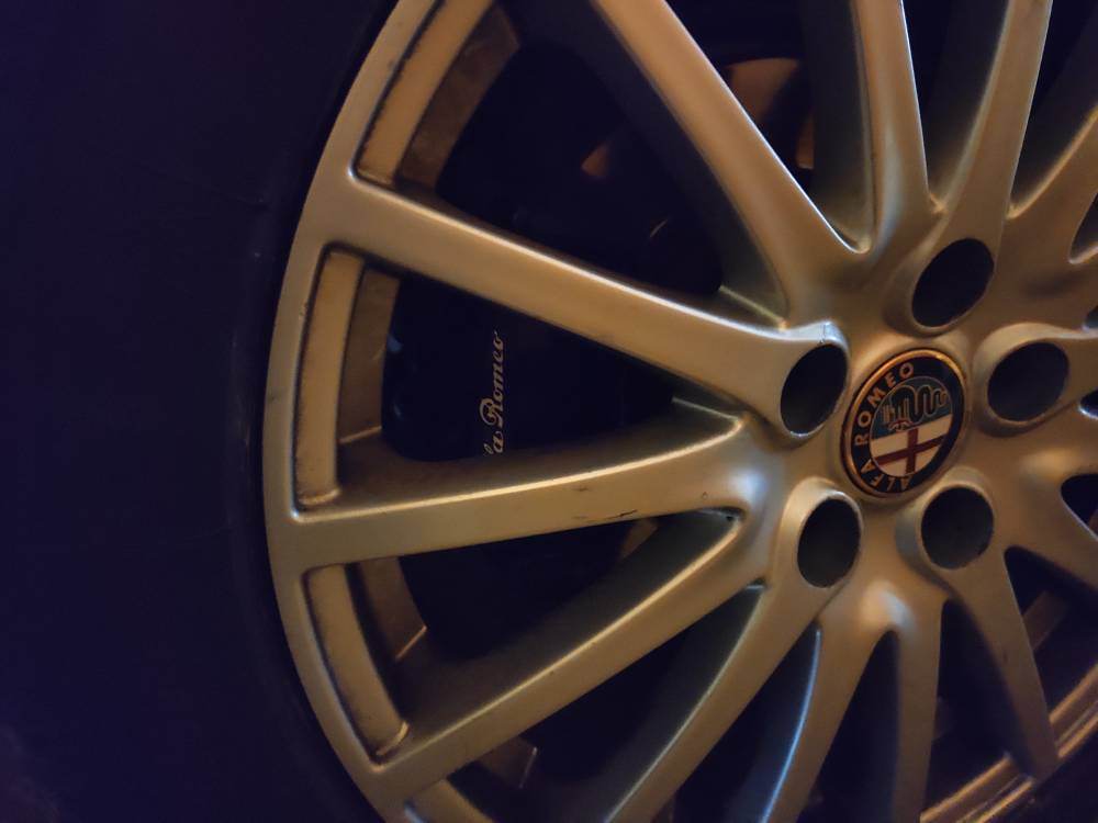

Adesso mi sta stuzzicando l'idea di verniciare le pinze del freno, giusto perché adesso hanno un colore anonimo. L'idea iniziale era di farle rosse o gialle, tuttavia non vorrei farle troppo vistose, non avendo l'impianto Brembo si noterebbe subito; forse potrei farle nere con i loghi bianchi, l'unico dubbio è su quale tipo di vernice utilizzare: sarei indeciso tra la classica bomboletta ad alte temperature oppure l'apposito kit con indurente da stendere con il pennello. Il dubbio sta nel fatto che la bomboletta non so se sia duratura (le avevo fatte sulla mia 156 di colore rosso, ma se non le pulivi spesso il ferodo restava sulla pinza e poi restavano rovinate), mentre riguardo il pennello dovrei vedere se la superficie resta liscia oppure rimarrebbero le "spennellature". Utilizzerò queste "vacanze" per riflettere, nel frattempo accetto vostri consigli [emoji16]
Ho visto il bel lavoro che hai fatto dal tuo garage, allora seguirò il tuo consiglio [emoji16]
io le ho fatte a bomboletta e sono venute bene e non si sono macchiate più di tanto... quando ho preso le brembo maggiorate le ho ridipinte con la stessa bomboletta e sono venute bene anche qll

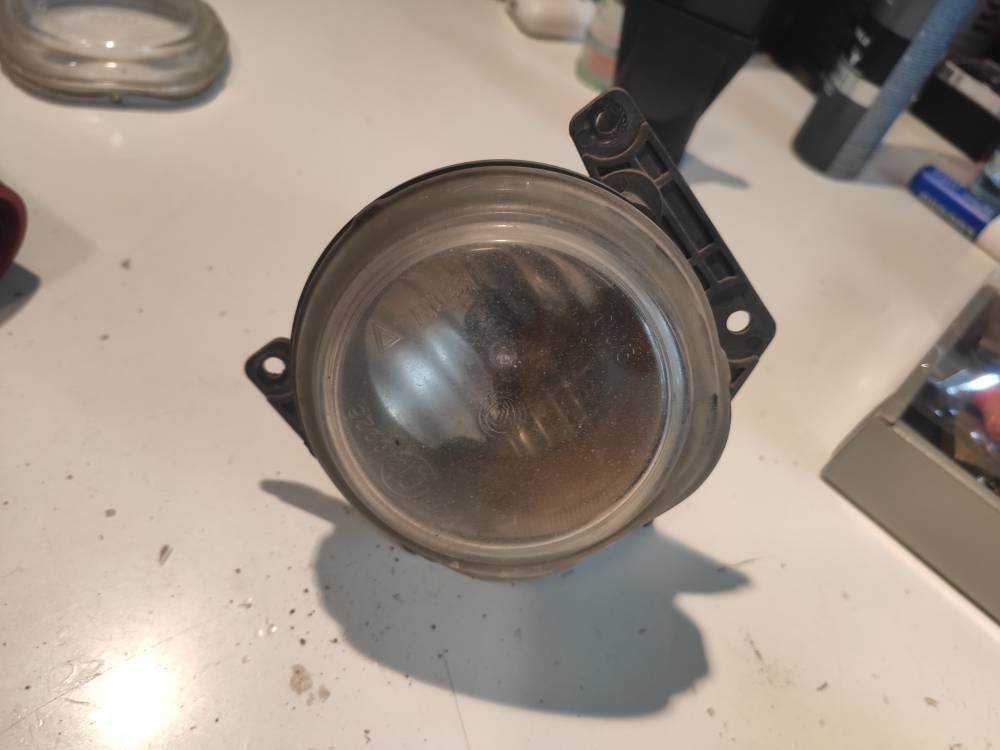

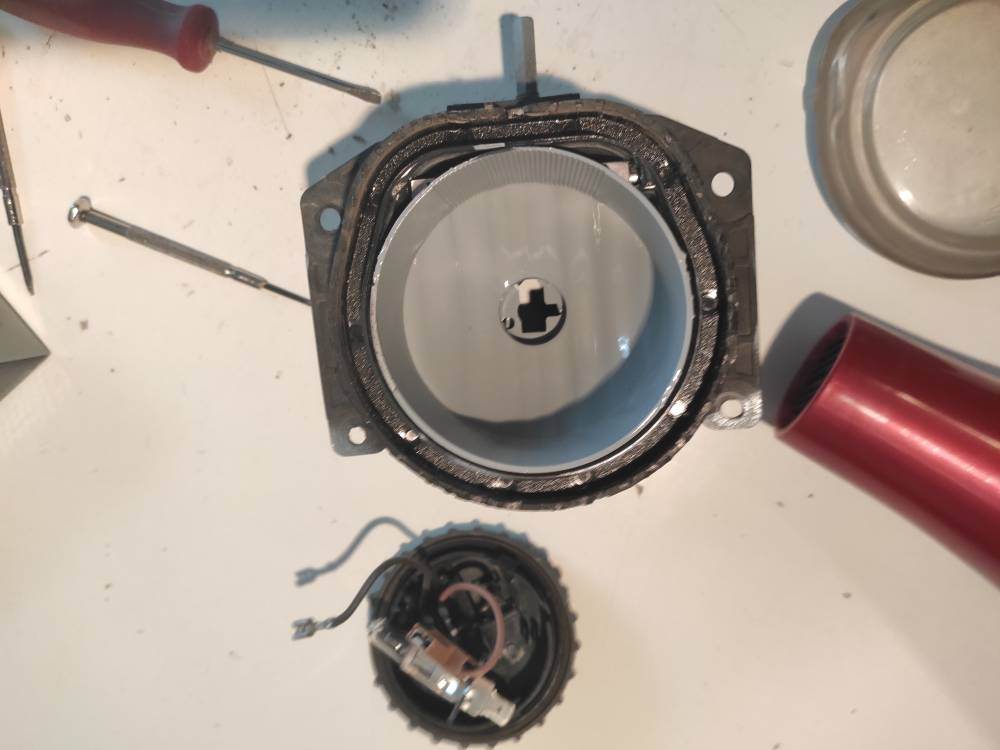

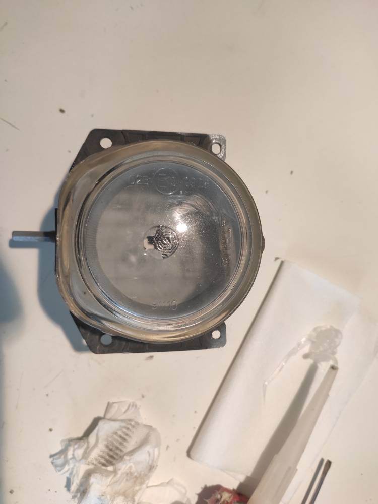

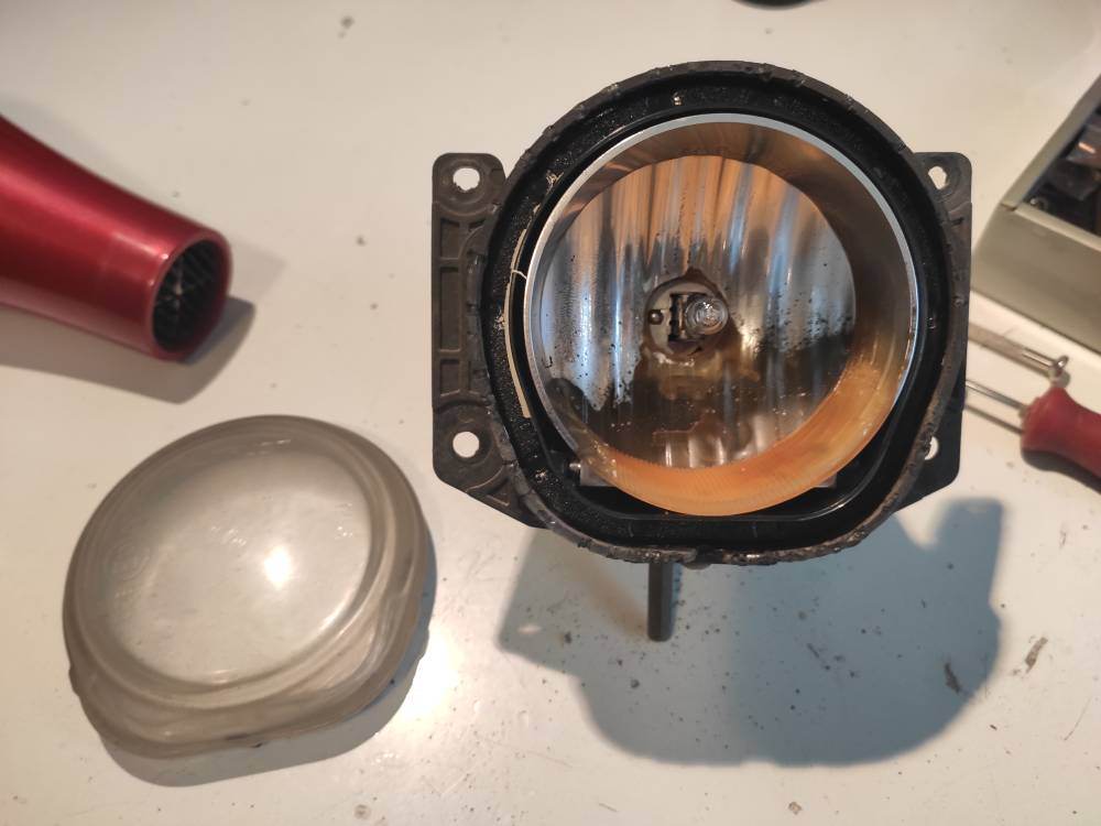

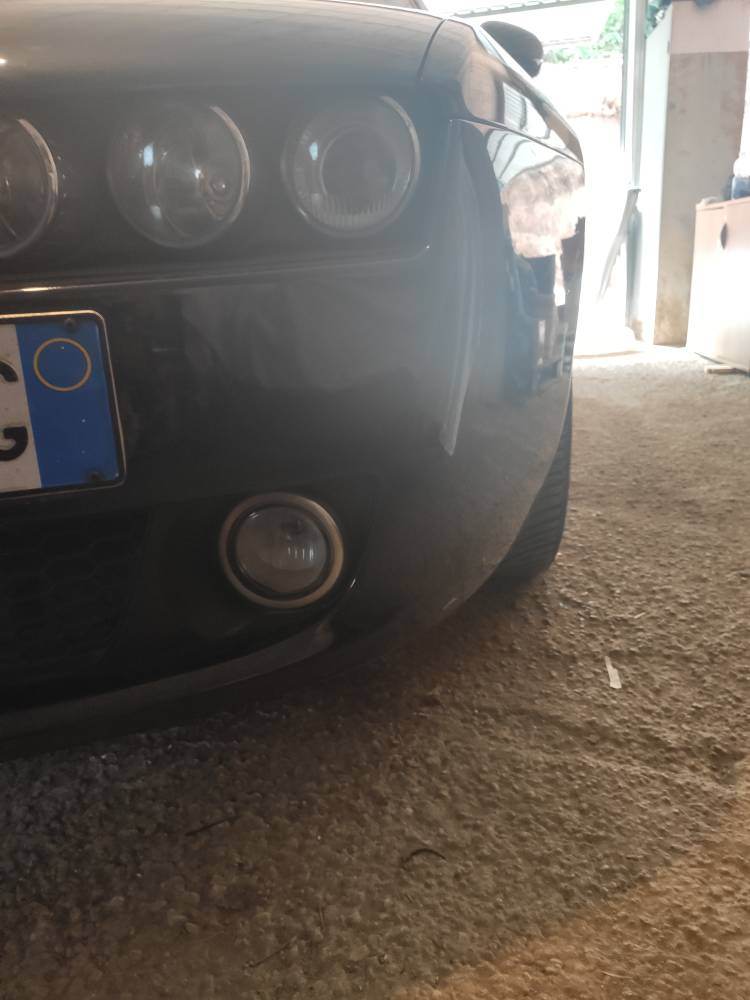

Ho approfittato di una mattinata libera per ripristinare i fendinebbia (avrei potuto acquistarli nuovi a 50€, ma avendo già a disposizione tutto l'occorrente ho preferito provarci).
Per prima cosa bisogna smontare il fendinebbia
A questo punto, utilizzando un phon e un cacciavite sono riuscito a togliere il vetrino anteriore

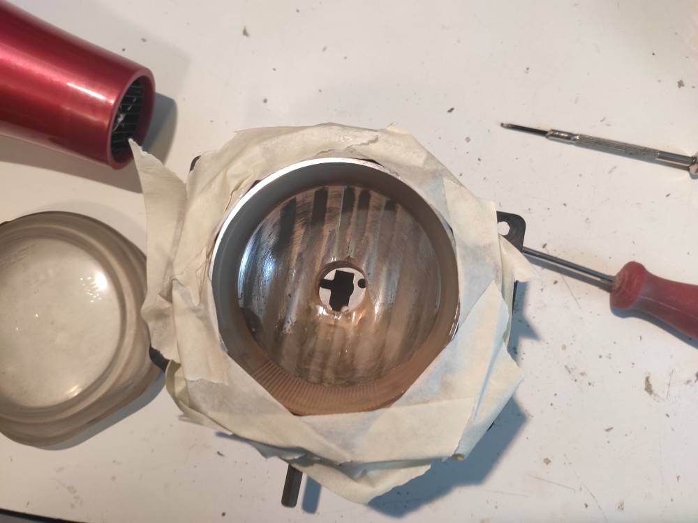

Adesso bisogna verniciare la calotta interna (l'ideale era colore cromo, tuttavia avevo a casa solo un grigio chiaro)
Infine basta richiudere tutto, scaldando l'adesivo presente sul vetrino ed aggiungendo un po' di silicone
Ecco il risultato finale
Alla fine sono abbastanza soddisfatto del risultato, anche perché sono riuscito a farlo in breve tempo. Questa sera vado a ritirare i nuovi cerchi da utilizzare con le gomme estive [emoji16]
