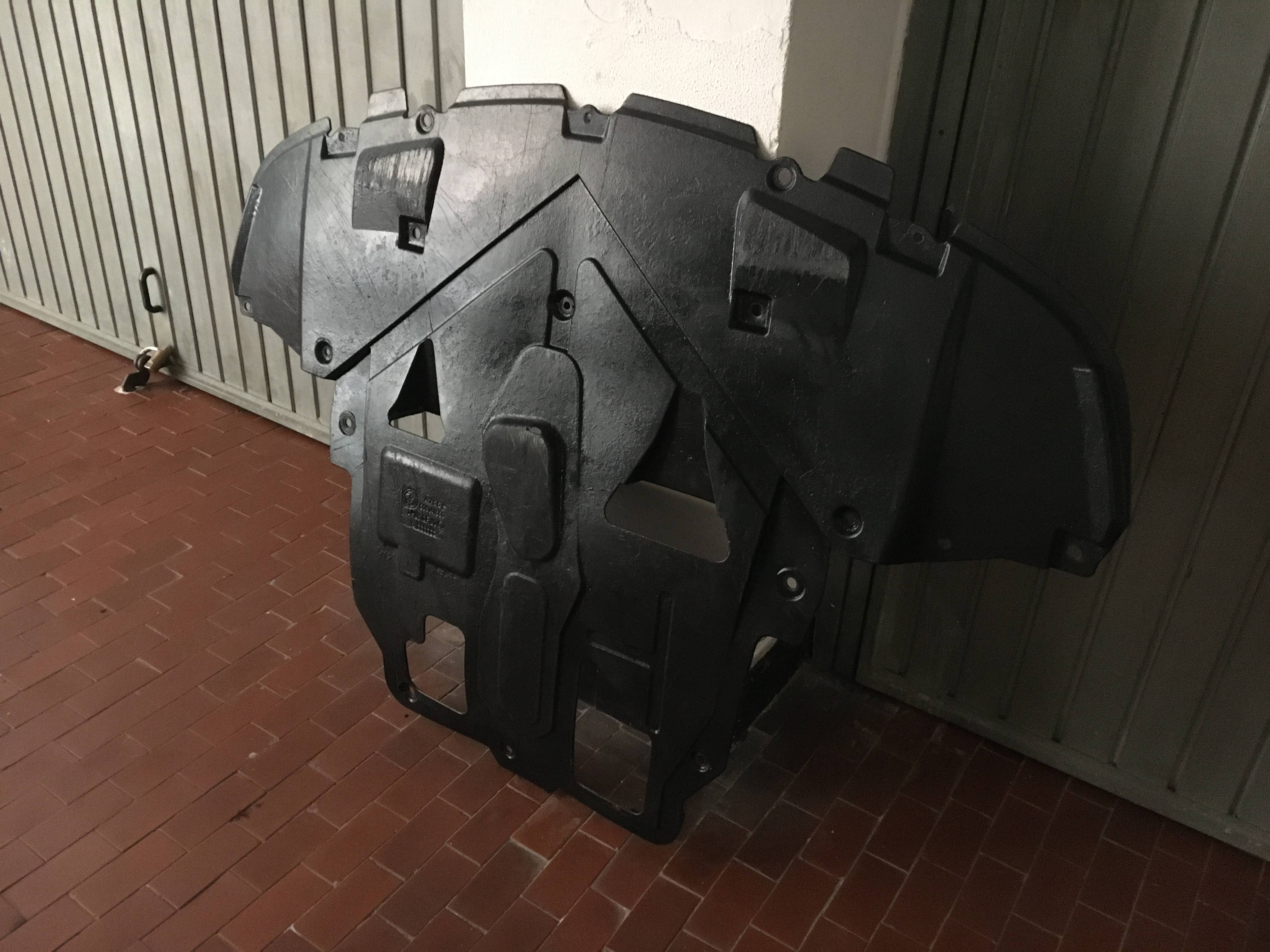

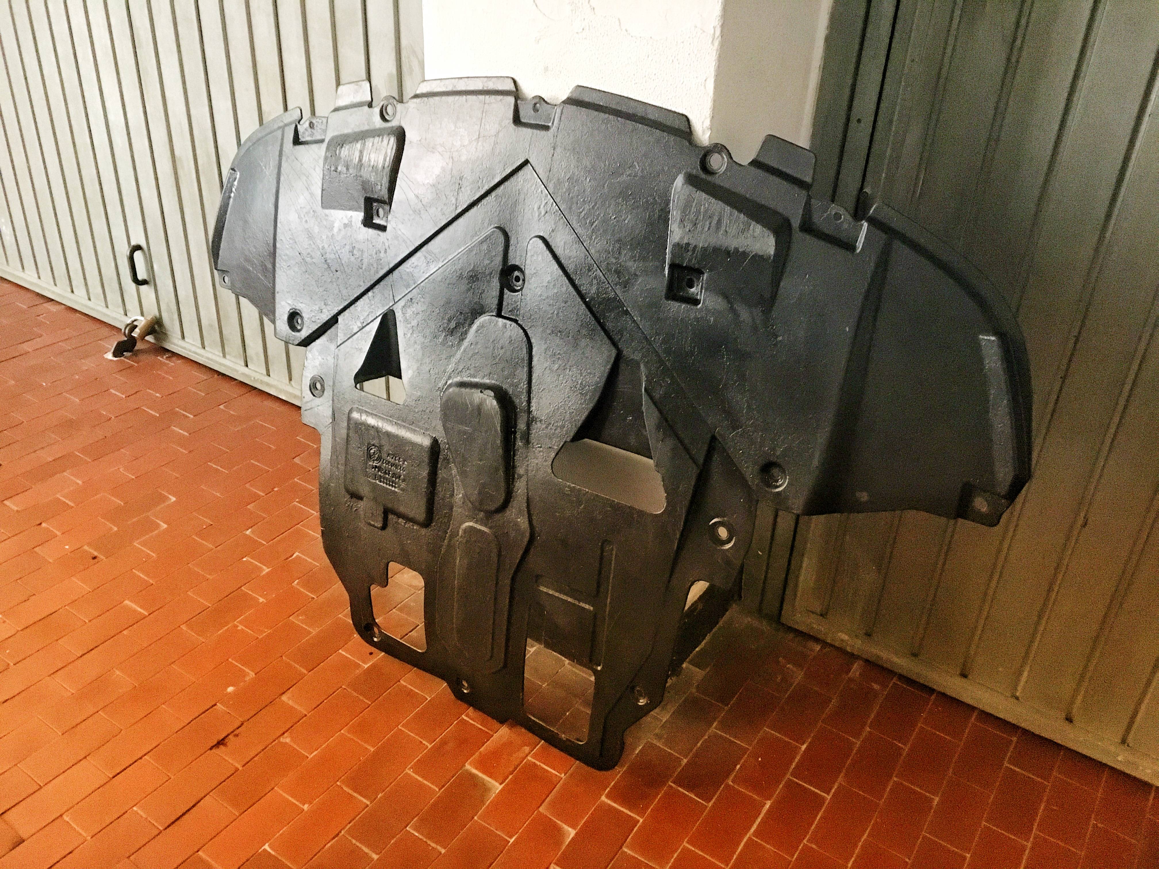

Ciao, si anche io lo stesso problema, il motivo è che la paratia sottomotore nella parte centrale ha una bombatura leggermente verso il basso, ma è proprio la sua forma e tende a strisciare. Il paraurti anteriore non ho mai toccato.

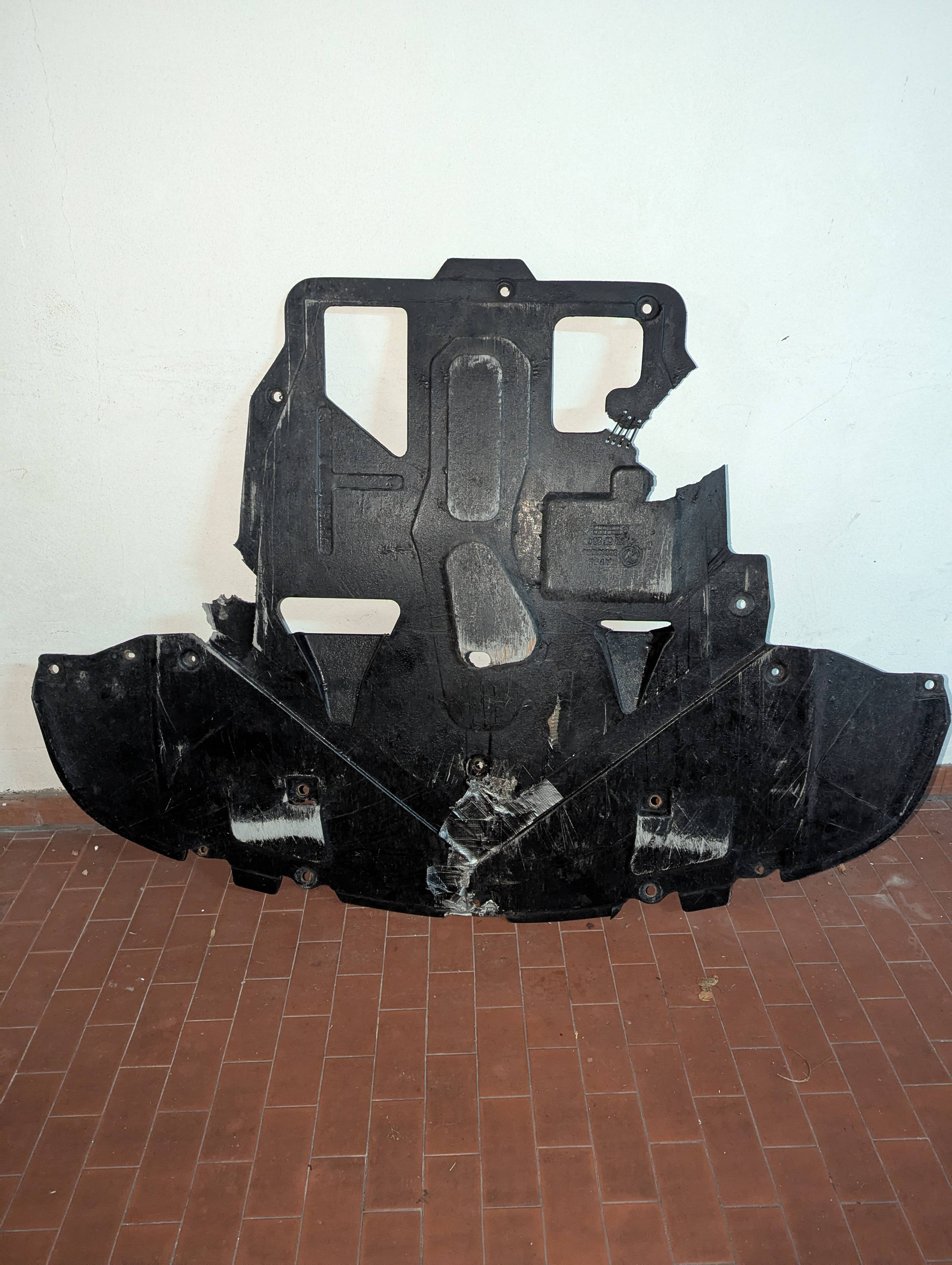

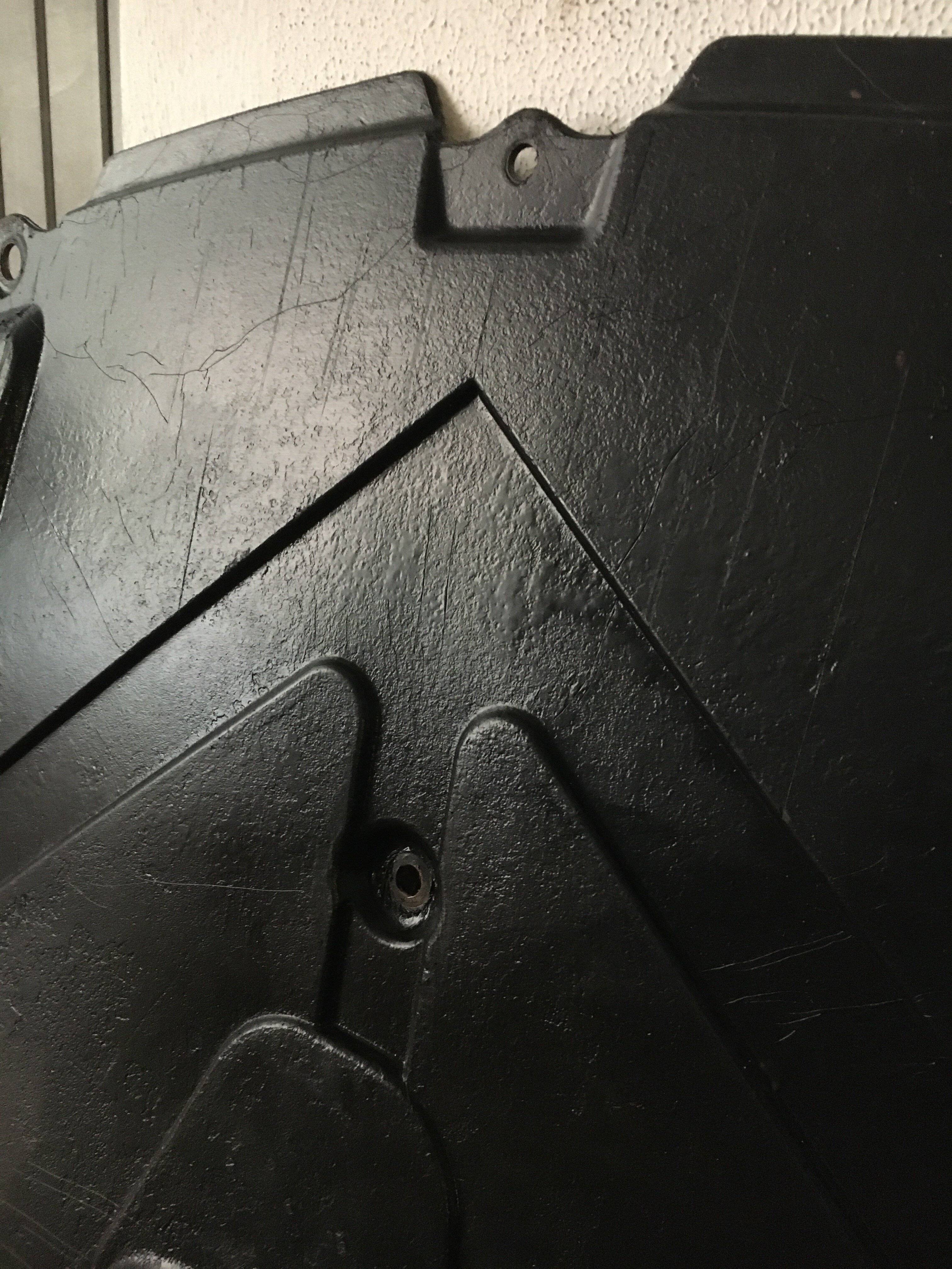

E' la paratia...guardate la mia com'è grattugiata.
Non si trova di concorrenza e nuova viene 682€.....nei prossimi giorni la riparo con poliestere e fibra di vetro.
Per matte.....potresti mettermi una foto con più luce dove si veda meglio la sagoma?
Perlomeno la uso per ricalco....

mi devo correggere: sono diverse da quella tua in foto...
io ho ordinato in Alfa Romeo un passaruota e l'ho pagato 154 euro +IVA. Il mio carrozziere mi ha sconsigliato quelli aftermarket perché troppo leggeri e si rompono
