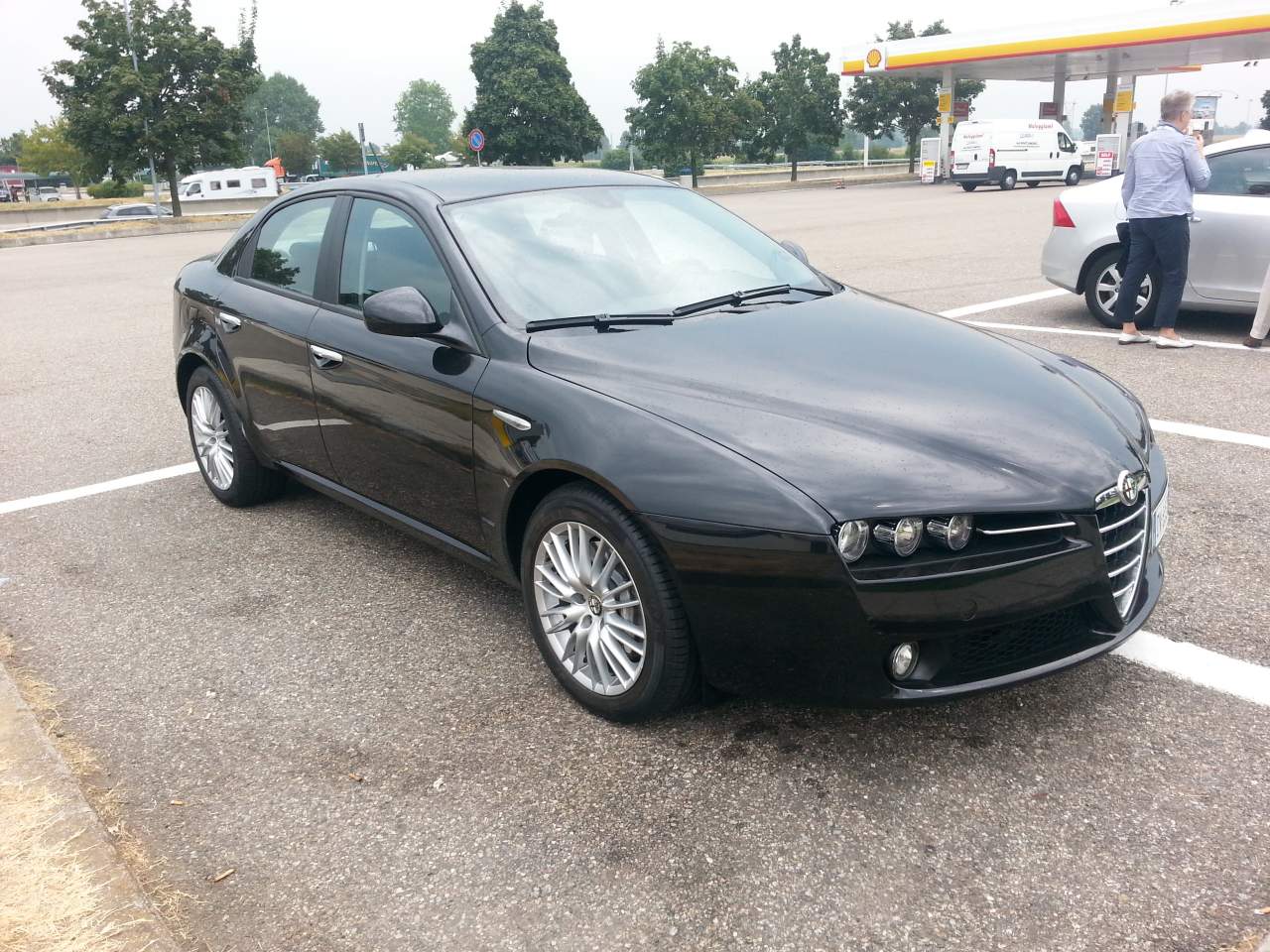

Ragazzi ecco una delle prime foto ricordo dell'indimenticabile trasferta "Milano-Agrigento solo andata" :D
Non ricordo esattamente la zona ma ecco un assaggio del futuro servizio fotografico.
