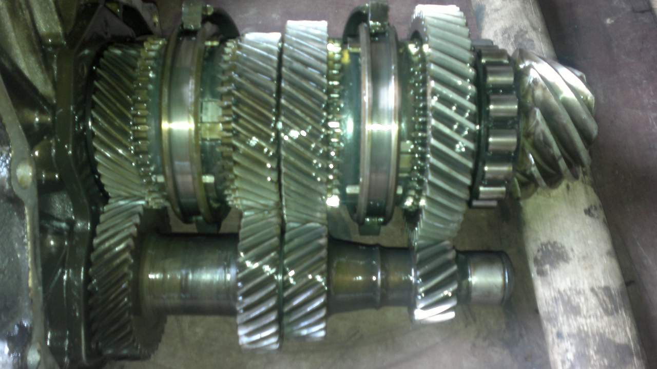

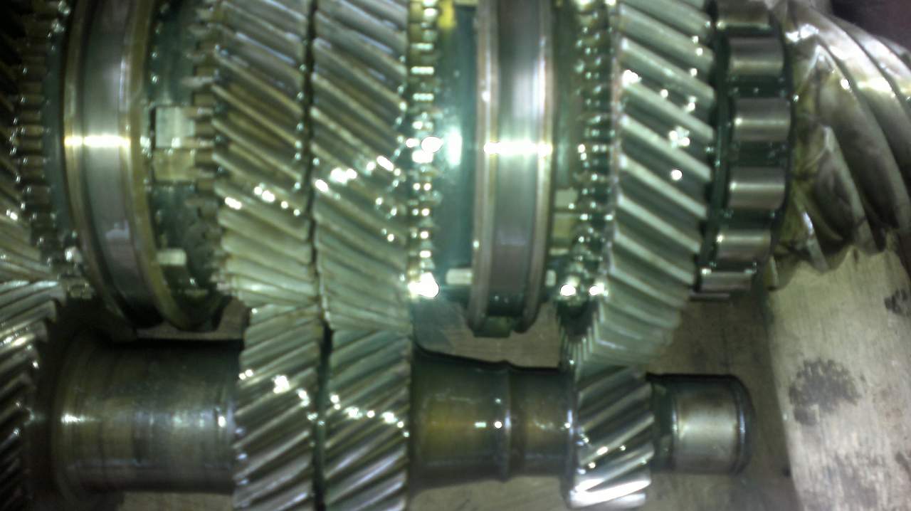

ciao a tutti oggi ho finalmente aperto il cambio ,devo dire che tutti gli ingranaggi non presentano cricche e i denti sono (nuovi).
Ho provato a toccare il dado del dell'albero primario e sembra svitato,a esaminarlo si vede che è ancora nella sede della calettatura ma non è serrato.
muovendo a mano i due alberi sembra che girano bene e i cuscinetti a occhio sembra che non rumoreggiano.

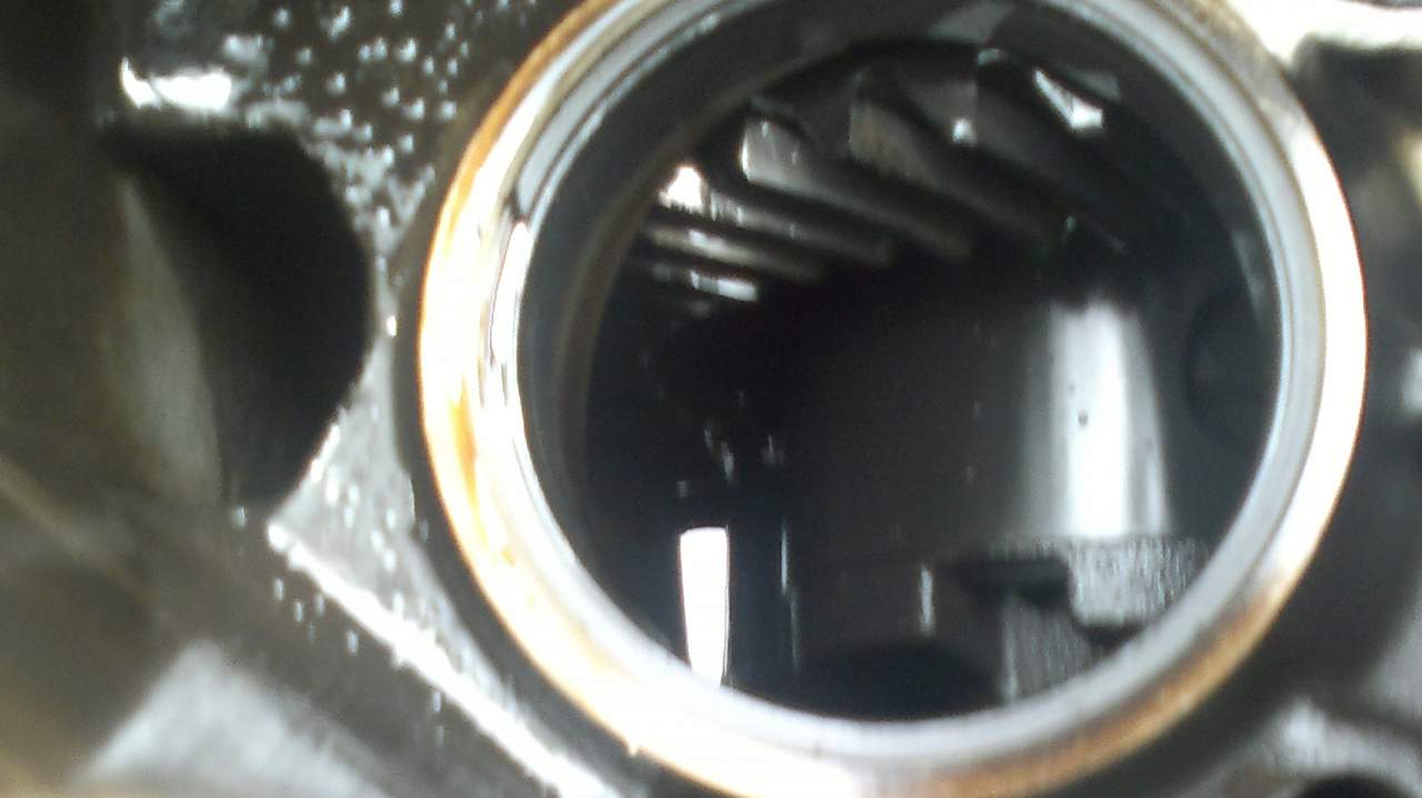

Unica pecca purtroppo vedendo la corona del differenziale ho notato dei leggeri solchi e abrasioni del metallo:-(
Il pignone invece è ok.
Ma mi chiedo,quel rumoraccio Forte che si sentiva all'interno in tutte le marce poteva esser dovuto daldado lento dell'albero primario?Visualizza allegato 99791Visualizza allegato 99792Visualizza allegato 99793Visualizza allegato 99794Visualizza allegato 99795
Sì sì, un dado lento lo può fare e solo peggiorare, perchè si svita...

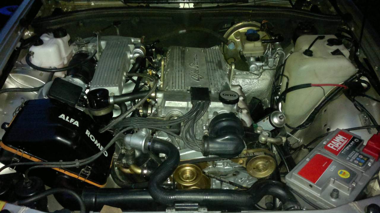

Ciao a tutti eccomi ritornato Vi volevo aggiornare sul restauro ,avevo iniziato dal ponte/cambio e ora sono al motore carrozzeria guardate che ho combina :-)
Poi grattai tutta la ruggine(che mal di braccia)e via di antiruggine2013-08-10-353.jpg
Il motore 2013-08-31-437.jpg e via la pompa e pulito a fondo 2013-09-01-446.jpg
Fine (per ora) :-)
Ah un mese di lavora tra ricambi e manodopera ,ora tocca al lato aspirazione del motore smontaggio di tutto iniettori condotti pulizia ed eventuale rispristino....ciaoooo

risultato veramente pregevole Enzo. complimenti!!.
ho notato che per la parte bassa del basamento e scarichi hai usato una vernice argento ( e per le pulegge una tipo oro mi pare).
volevo chiederti se erano vernici particolari o altro
grazie ++
Lavoro Ultimato al 90%,mi manca il coperchio punterie con relativa regolazione valvole in quanto leggermente rumorose cilindro 4.Mi consigliate di farlo amatorialmente il lavoro anche seguendo il manuale?2013-09-26-038.jpg
Lavoro meraviglioso ed ineccepibile, bravo e complimenti.
