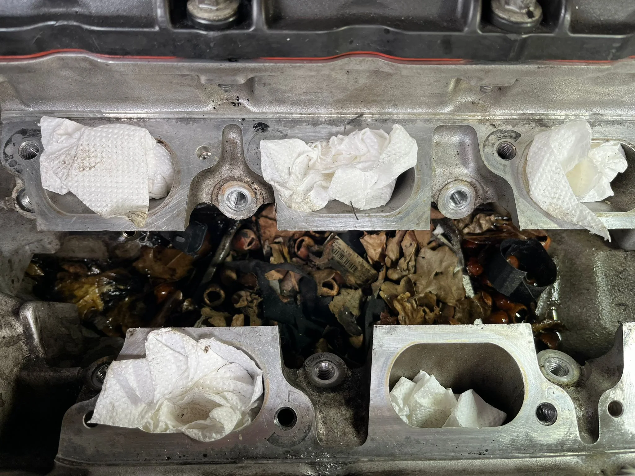

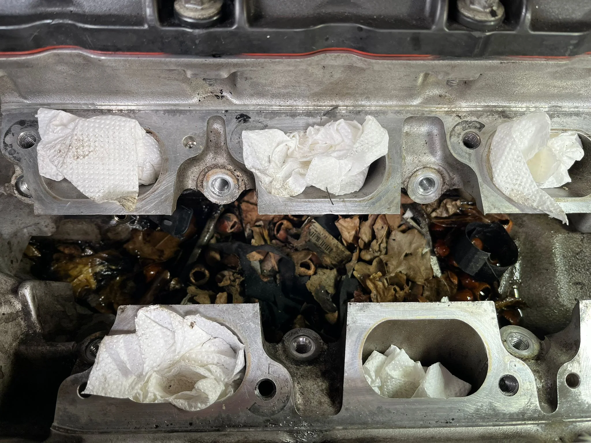

forse ci siamo, l'elettratuto dalla diagnosi ha trovato una corrente irregolare che alimenta la bobina del quinto cilindro, si aspetta di trovare un guasto nel cablaggio, adesso deve smontare un po' di cose per rimuovere il cablaggio e controllarlo per bene

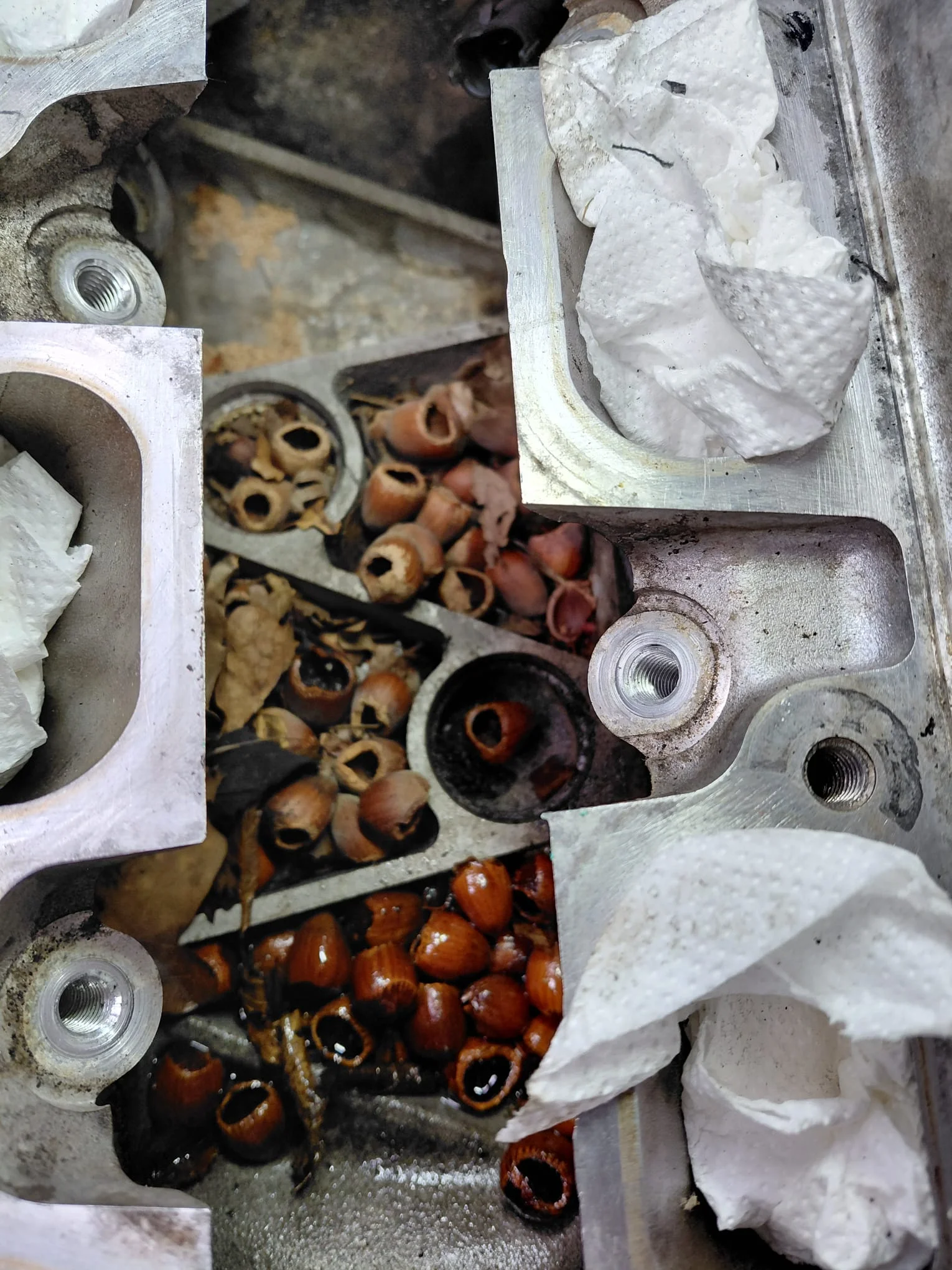

tra l'altro condivido queste foto abbastanza agghiaccianti, cosa ho trovato smontando gli iniettori tra le due bancate del motore....
un simpatico animaletto tedesco ci aveva fatto il nido e quindi probabile che abbia anche rosicchiato o rovinato dei cavi (meno male che i cavi degli iniettori erano in perfette condizioni)

finalmente ne siamo venuti a capo, il problema è dell'iniettore del cilindro 5 che funziona in modo irregolare, la prova finale è stata (oltre alle varie diagnosi dell'elettrauto) scambiare due iniettori e il problema si è spostato di cilindro. Sono in attesa di ricevere un iniettore revisionato per poter concludere l'intervento.

Finalmente auto ritirata dal meccanico, adesso il motore gira bene, minimo regolare e sale di giri in modo fluido e senza vibrazioni. Probabile che dal mio acquisto l'iniettore avesse già problemi perché anche senza avere la spia al motore si avvertivano ogni tanto troppe vibrazioni. Ci sono voluti un po' di mesi per avere la diagnosi corretta, alla fine la prova del nove é stata spostare l'iniettore su un altro cilindro. Per fortuna testata e cilindri non erano la fonte dell'anomalia.
