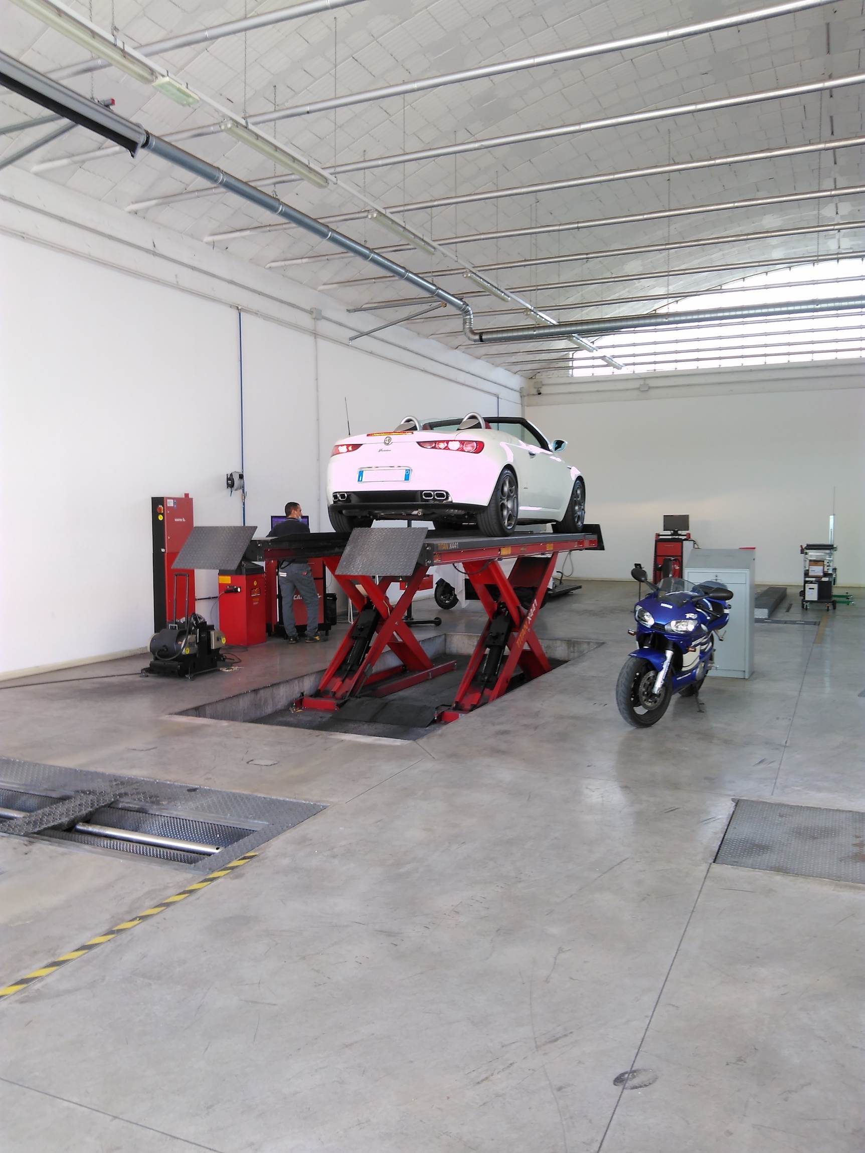

All'appuntamento per la revisione il tecnico ha puntualmente definito la spider come "una delle auto più pulite e brillanti che avesse avuto modo di verificare negli ultimi tempi"!

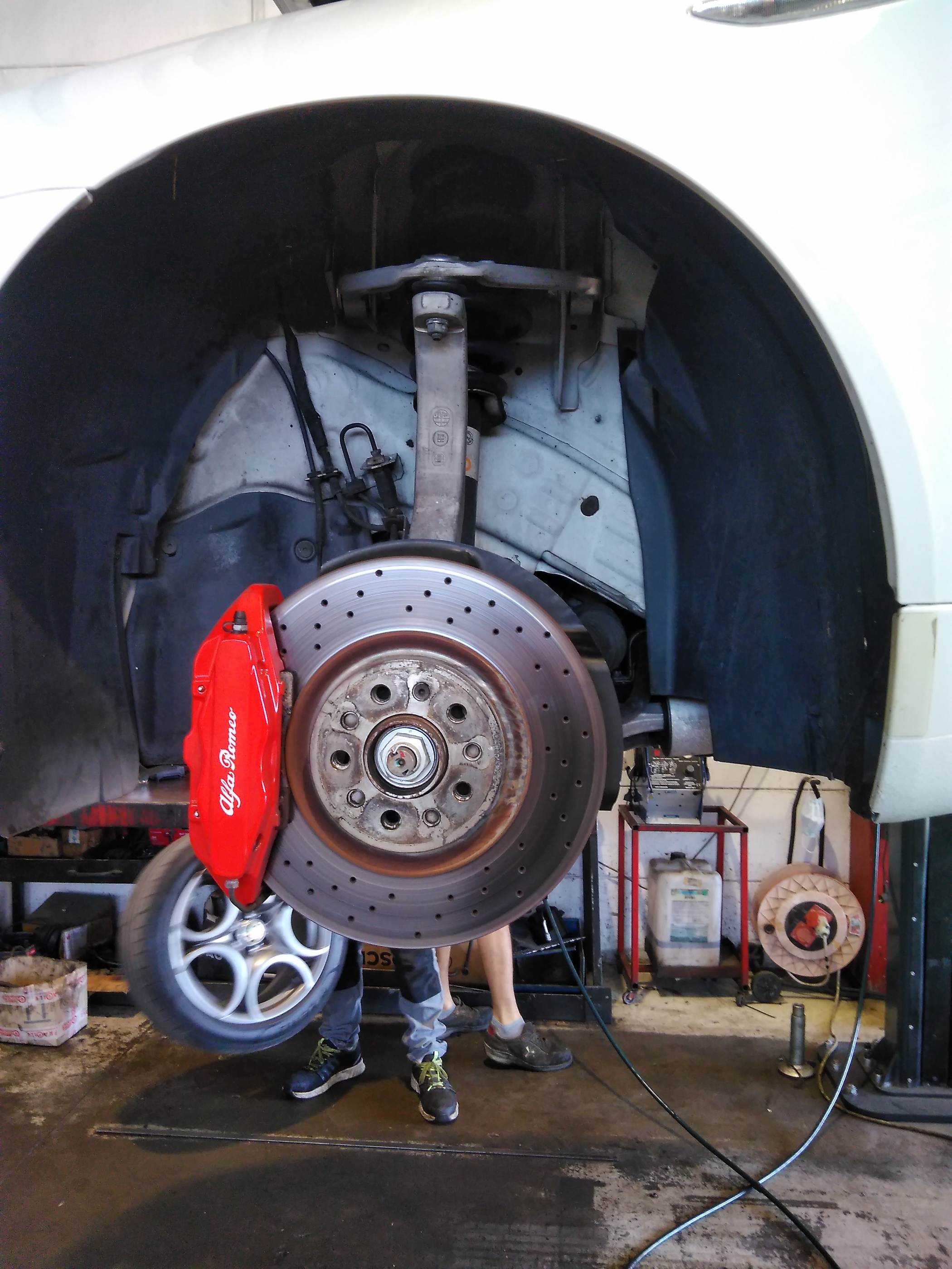

front brake 42570.jpg rear brake 42570.jpg underbody 42570.jpg ots leak 42570.jpg

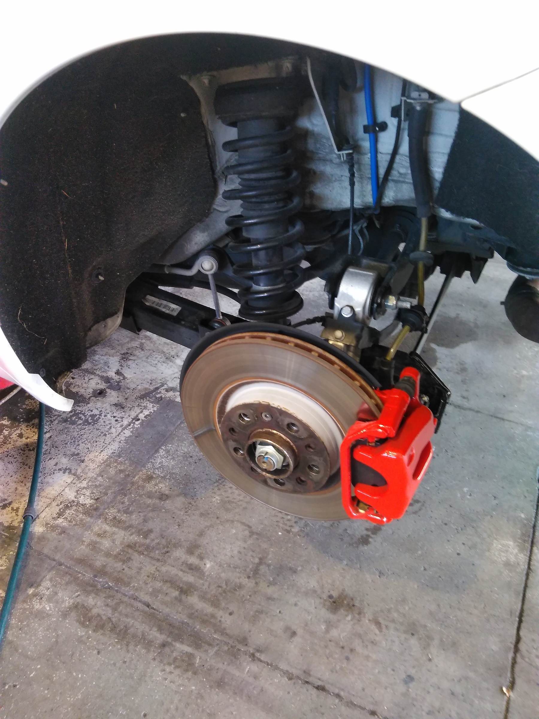

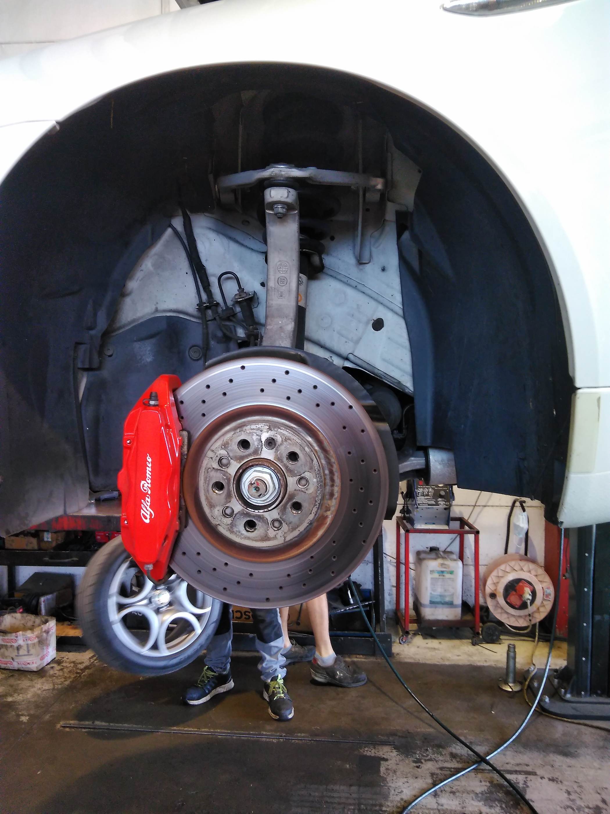

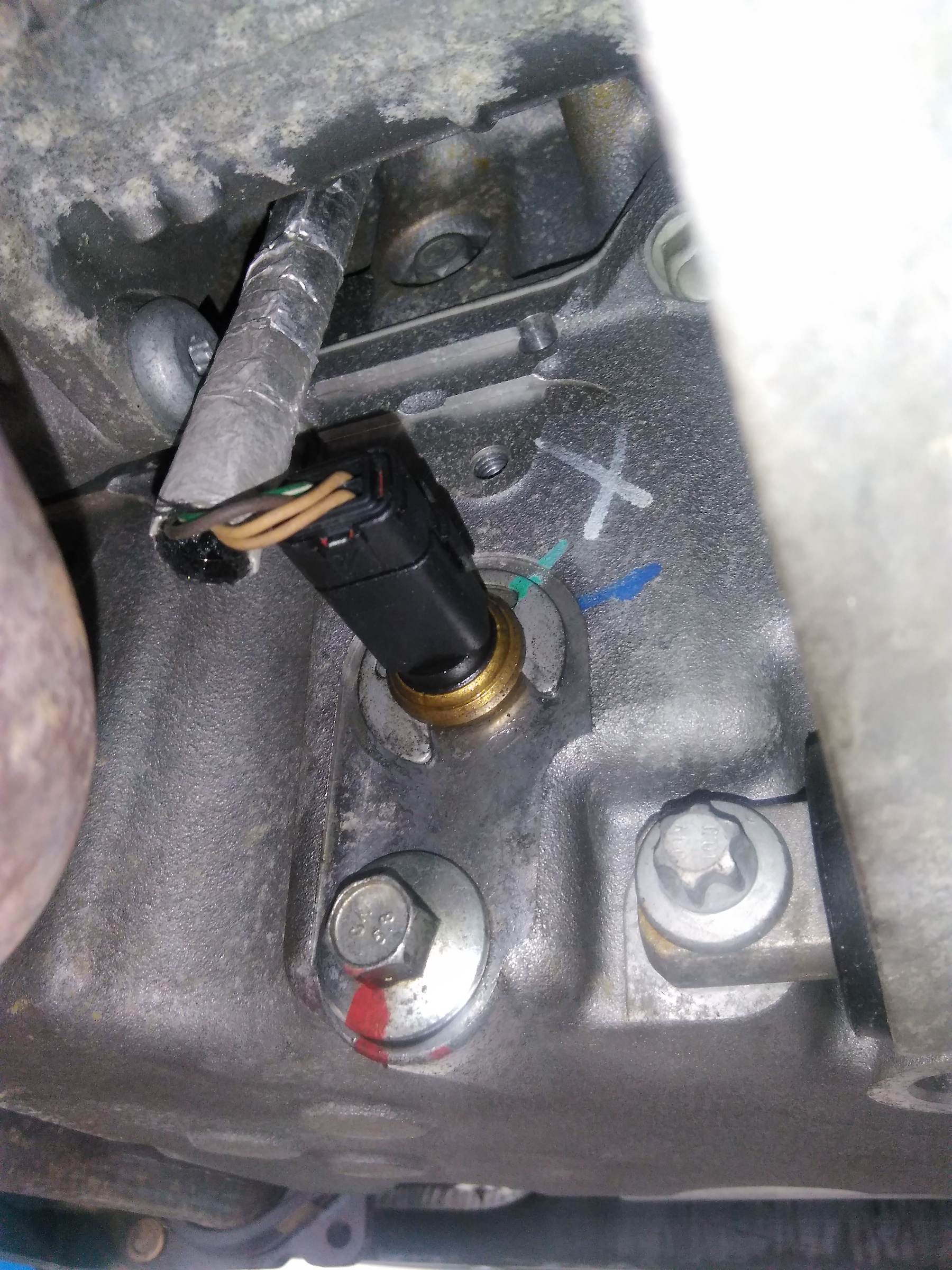

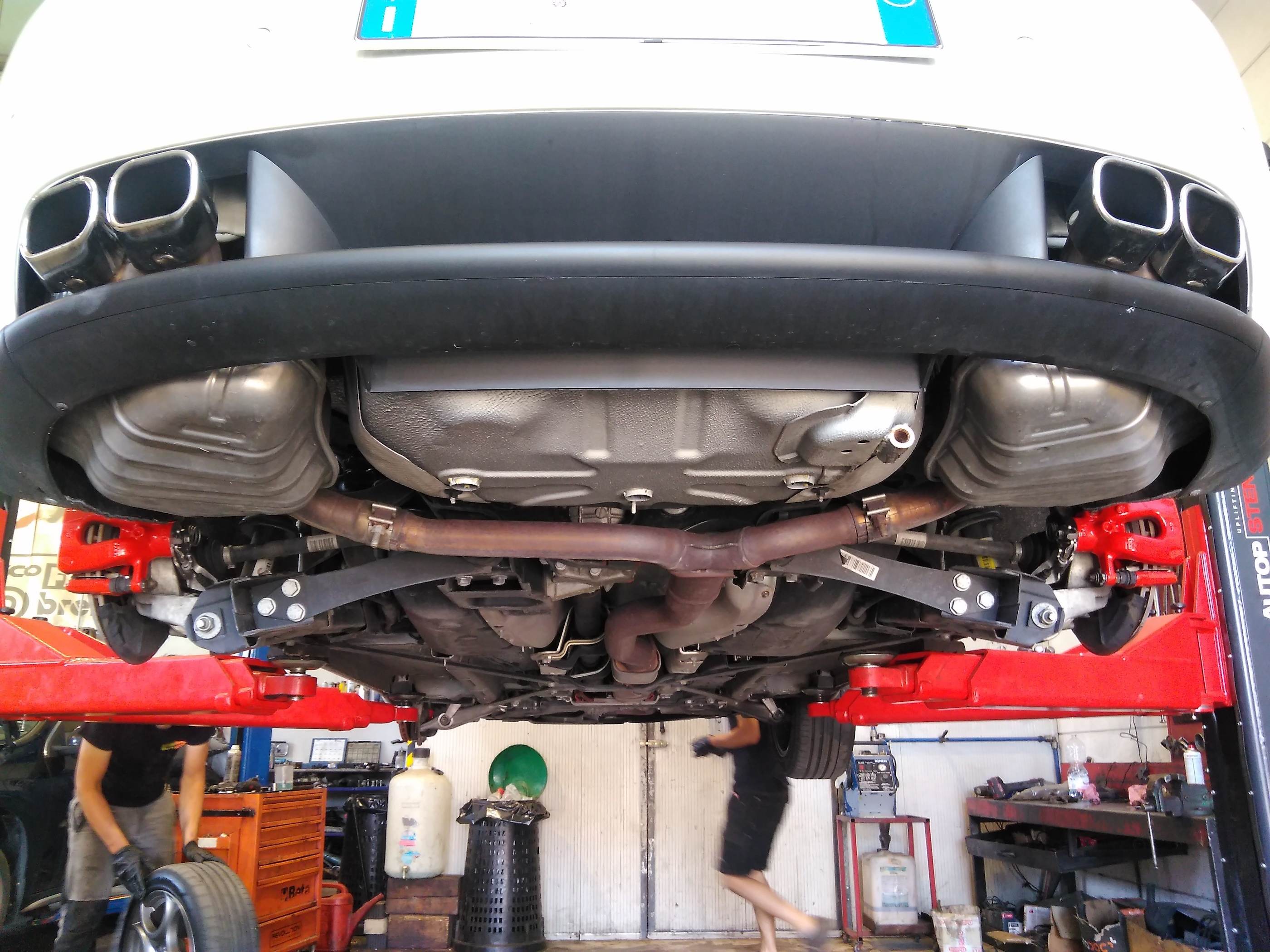

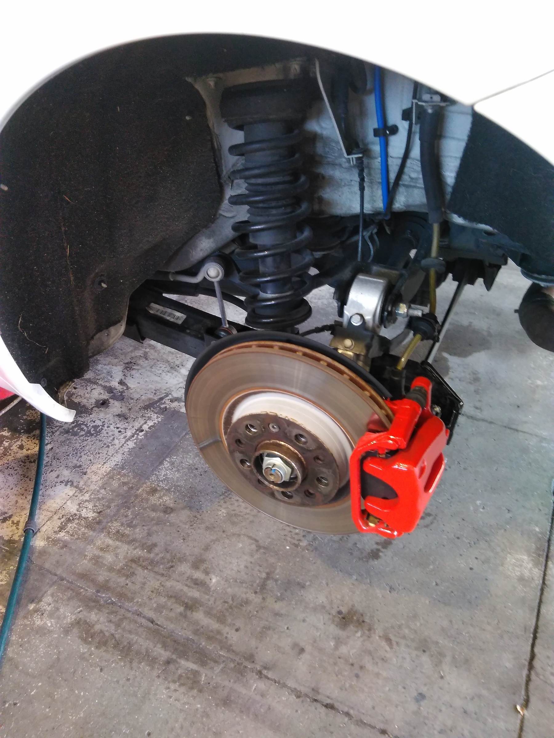

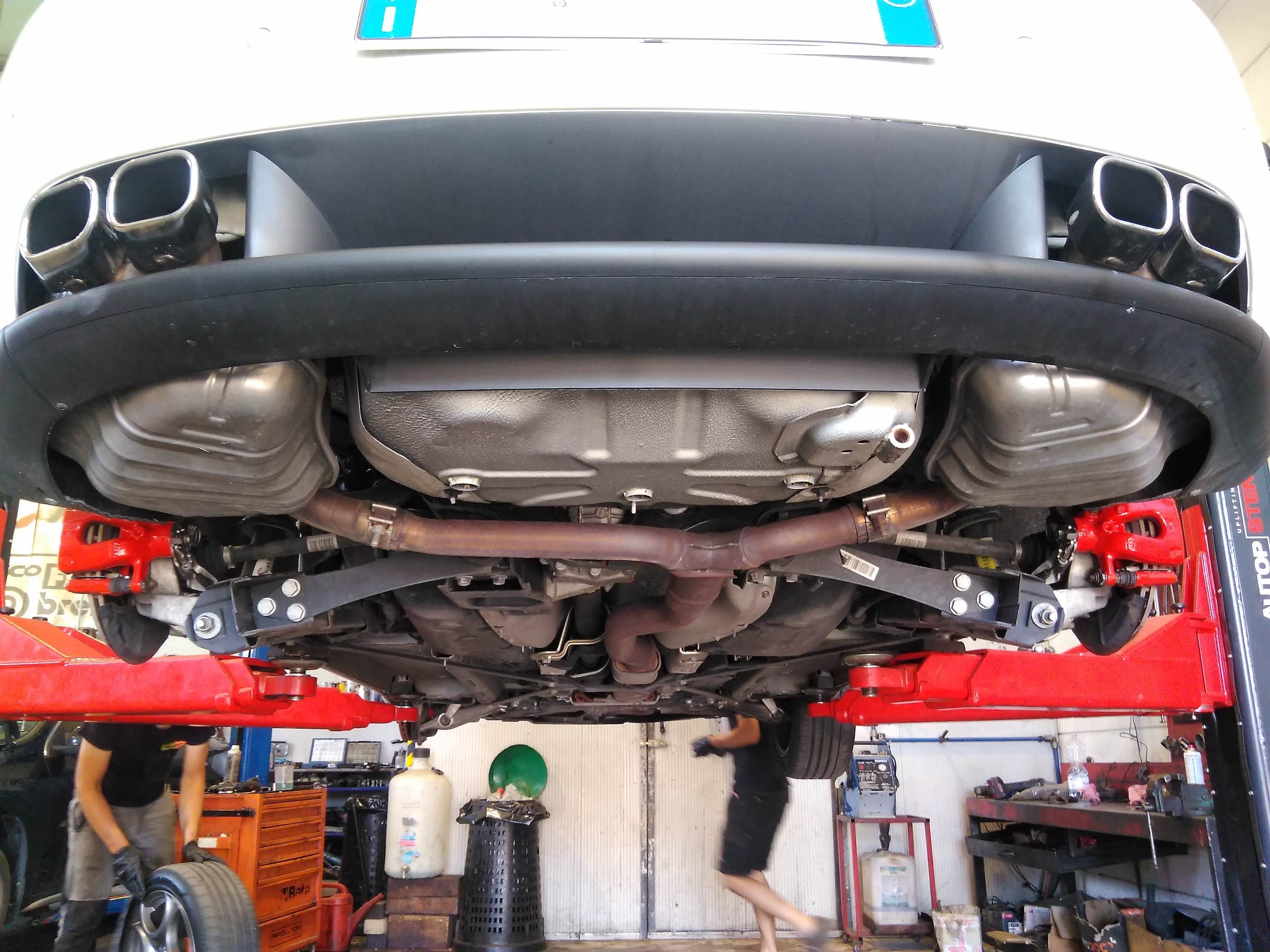

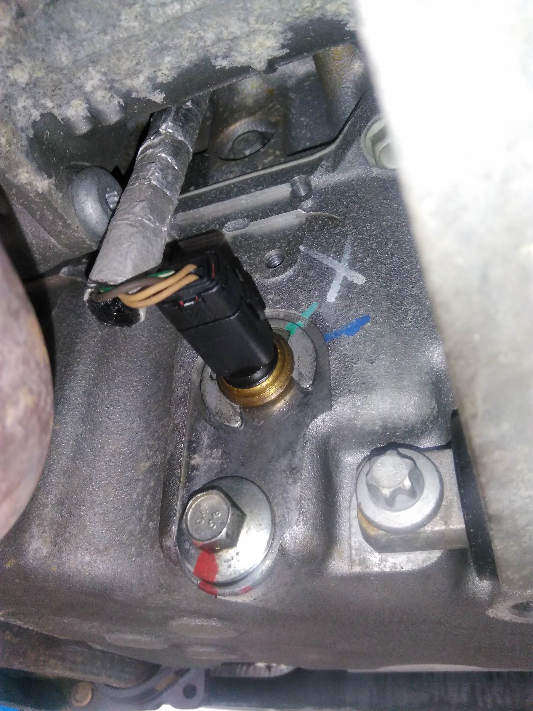

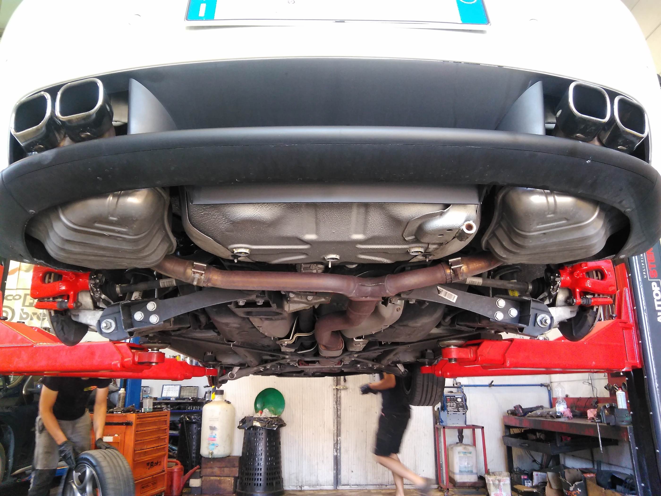

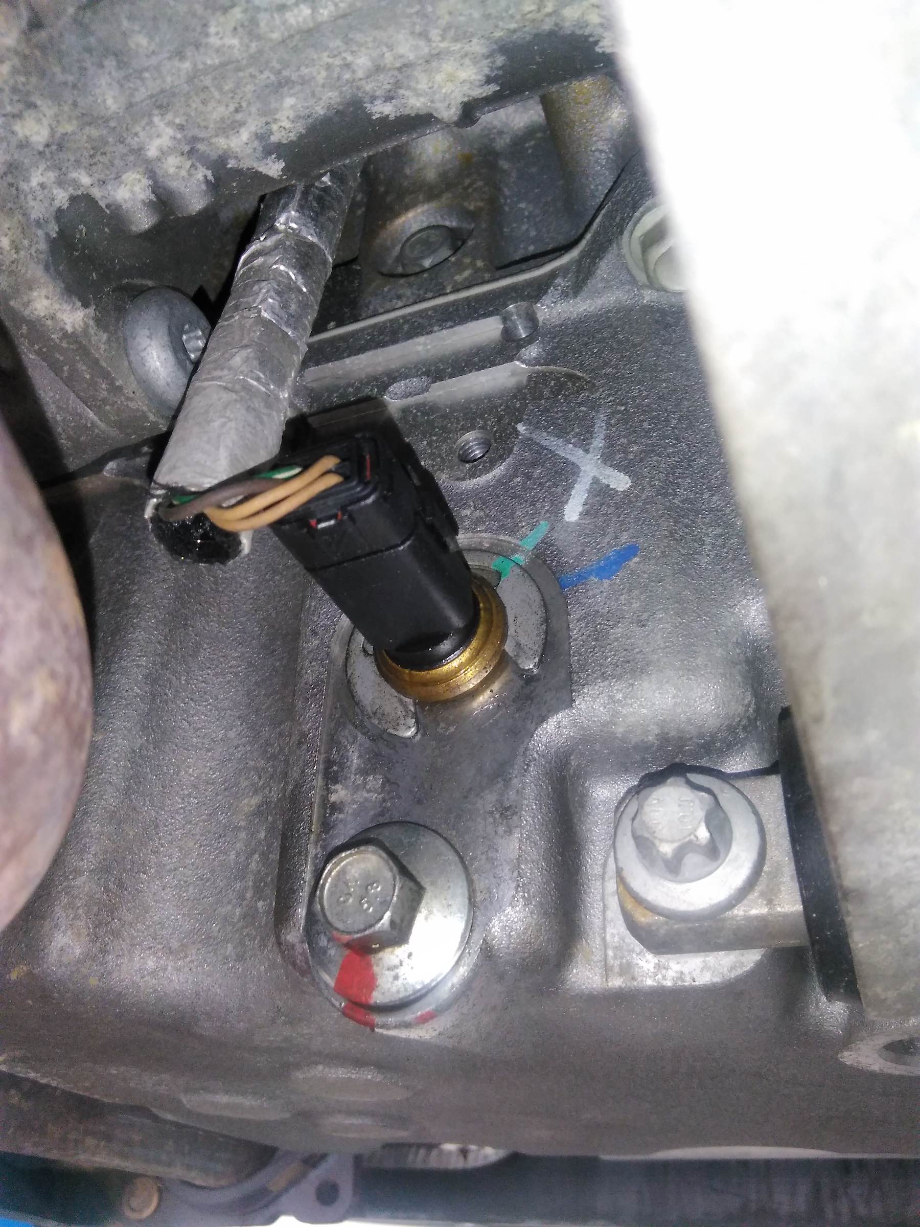

Il check up annuale in officina ha invece riservato una piccola ma sgradita sorpresa. Se le pinze dei freni sono scintillanti (e grazie, a settembre 2019 le ho fatte sabbiare e riverniciare perché si stavano sfogliando), il sottoscocca in generale è abbastanza pulito ed in ordine (cerco di tenerlo il più pulito possibile, è una fissa che mi porto dietro da quando facevo uscite in fuoristrada) ed il motul 10-60 con circa tremila km all'attivo è ancora limpido (cosa non così scontata visto che il JTS tende a produrre morchie ad un ritmo imbarazzante) tanto che il mio meccanico mi ha sconsigliato di cambiarlo, è però saltata all'occhio una piccola trasudazione a livello del sensore di temperatura dell'olio... niente di grave in senso assoluto ma il sensore in questione sul V6 JTS è veramente infame in quanto per lo smontaggio bisogna intervenire dall'interno della coppa con una mole di lavoro importante: la terremo monitorata e quando si interverrà probabilmente ne approfitteremo per qualche upgrade in zone generalmente poco accessibili.
Comunque il filtro dell'aria BMC è stato ripulito, l'olio dei freni sostituito con del Motul DOT5.1 e boccole e braccetti si presentano in perfetto stato: le premesse per una bella uscita ci sono tutte!
Pulito??
Il sotto scocca sembra nuovo!
Anche per me nulla di preoccupante per quando riguarda il sensore, una leggera trasudazione può essere normale.
Per l'olio e meglio sempre cambiarlo, anche se può sembrare limpido, si forma condensa e ne fa decadere le proprietà.
Pulito??
Per l'olio hai perfettamente ragione, purtroppo col tempo la qualità può decadere anche facendo pochissima strada. Il meccanico mi ha onestamente detto: "per me è a posto, visto la spesa (l'x-power 8100 è tutto fuorché regalato), anche contro il mio interesse terrei su quello ancora per un po'". Dal momento che non ho gran premi in programma per il cambio olio e filtro attendiamo primavera 2021.
Per la trasudazione, almeno per ora, sono più seccato che preoccupato...

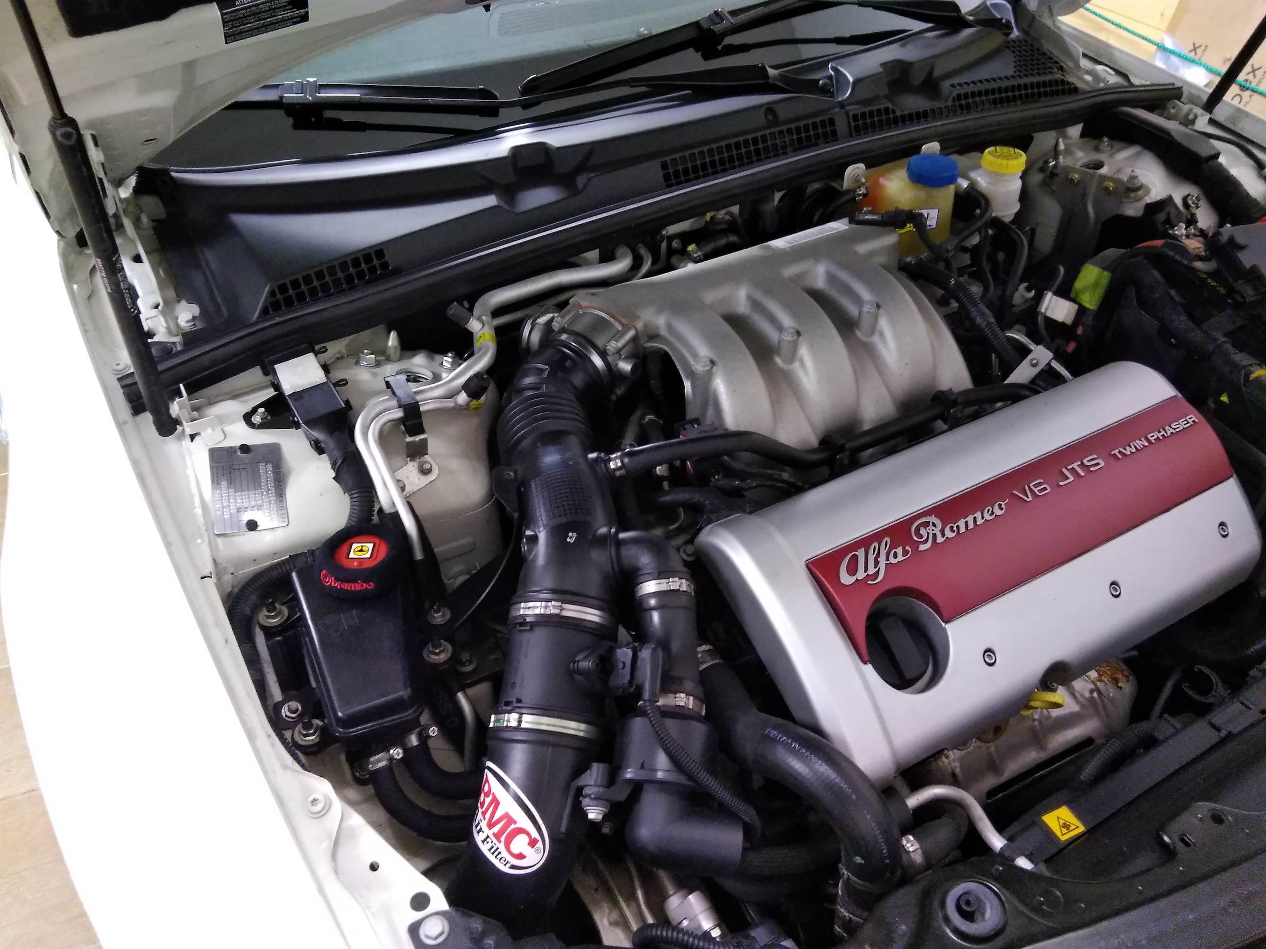

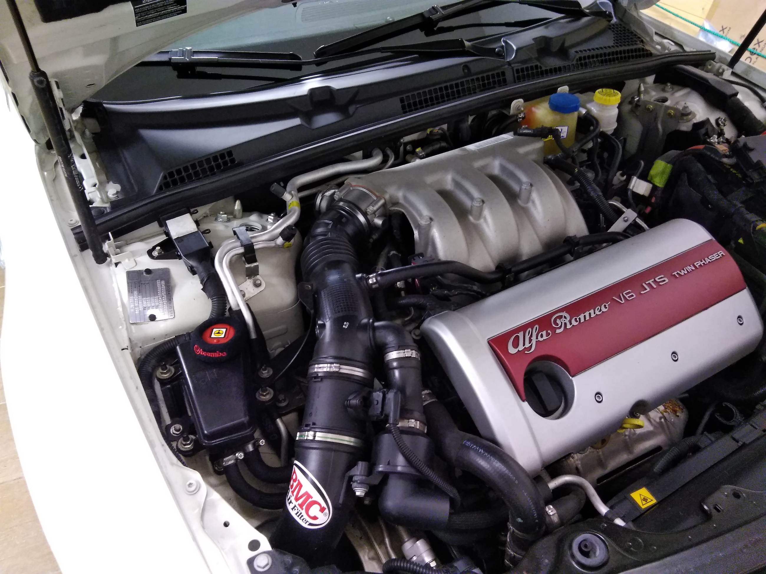

Tra l'altro non è l'unico neo del vano motore in quanto la vaschetta dell'olio del servosterzo trasuda dal tappo quando la meccanica è messa sotto stress prolungato; sapevo di problemi alla vaschetta nella prima serie ma visto che la mia Q4 è una delle ultime della seconda serie pensavo di essere a posto. Per sicurezza abbiamo sostituito l'intera vaschetta e messo un olio con caratteristiche superiori (abbiamo persino chiesto ad amici in AlphaTauri se avessero qualche olio speciale adatto allo scopo scoprendo che in F1 impiegano sostanzialmente oli commerciali) ma la situazione non è cambiata: evidentemente il circuito non è pensato per reggere le pressioni elevate date da un impiego a regimi elevati per prolungati periodi di tempo.
Abbiamo quindi adottato una semplice soluzione di ispirazione motociclistica:

Il colpo d'occhio non è poi così male (ed è talmente intonato nei colori da non apparire troppo posticcio) e se effettivamente sarà efficace mi sarò tolto di torno quelle brutte micro sbavature di olio idraulico.
Quello della vaschetta dell'idroguida è un problema comune anche su 159 purtroppo...
C'era anche un richiamo ufficiale, per cambiate la vaschetta, sulla mia ex 159 infatti la cambiai, anche se non perdeva.
Il problema era la guarnizione del tappo che non chiudeva bene o il filtrino interno alla vaschetta che si intasava facilmente e mandava in pressione il circuito.
Bella l'idea di mettere quella spugna per assorbire.
Nel caso fai controllare anche il filtrino se è otturato, il liquido come anche hai avuto modo di constatare non c'entra...

il filtrino
