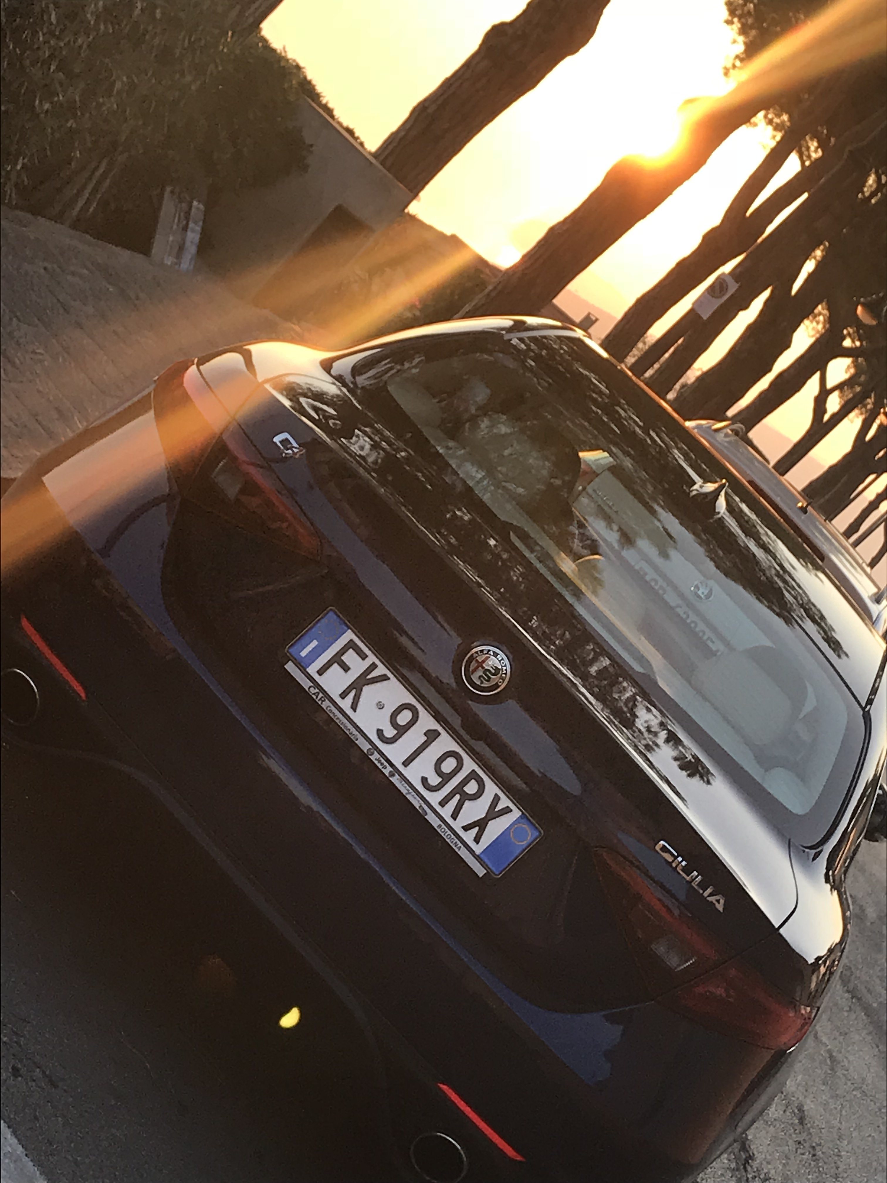

Nuova foto romantica con la mia bella...
    907.6 KB · Visualizzazioni: 409
