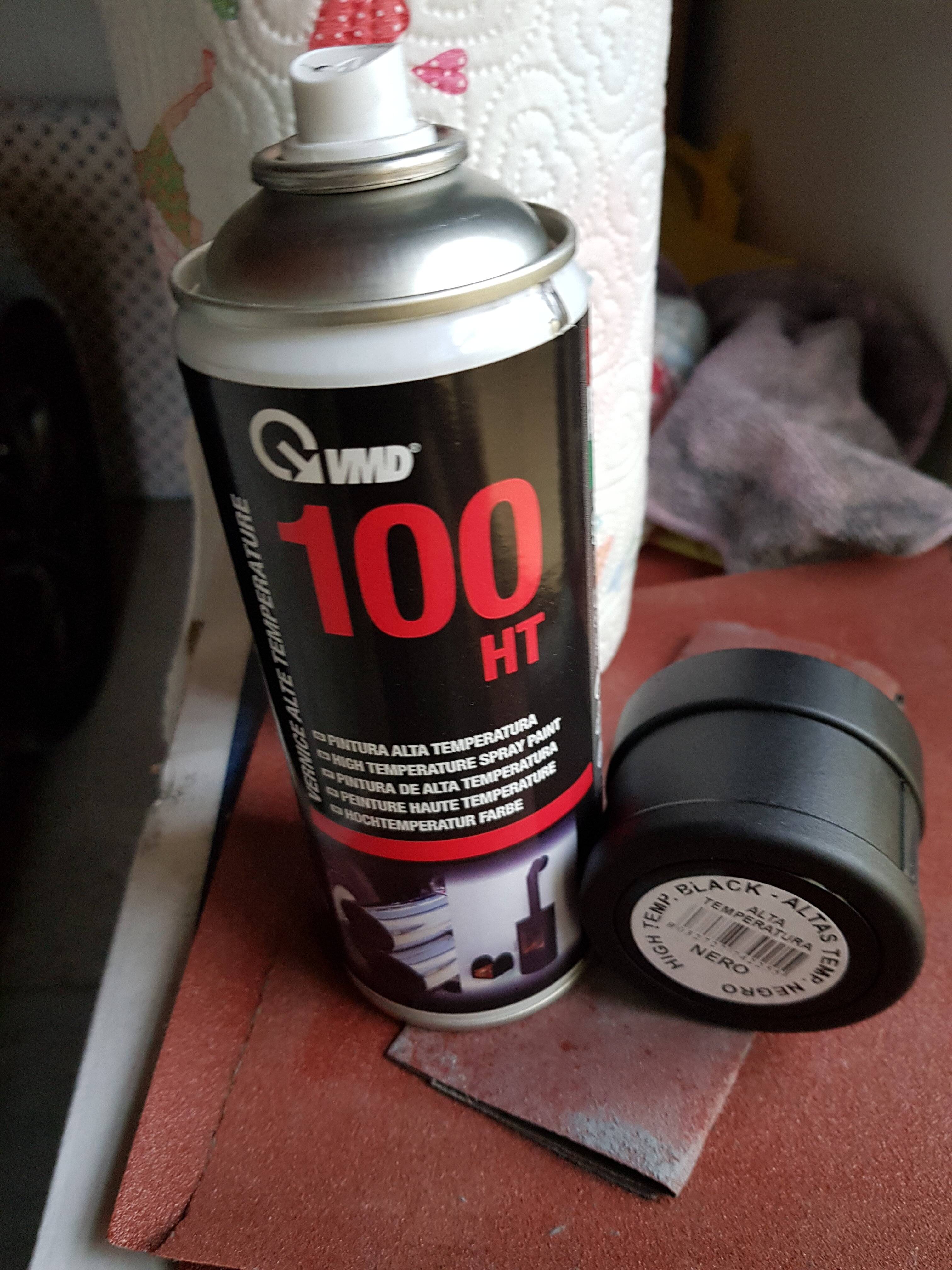

Vedo, vedo che mi tieni d'occhio😂😂😂...non ho speso granché fidati. La manodopera è la mia e il materiale...€ 7,90 per una bomboletta di nero lucido per alte temperature, me la sono cavata con poco e la bomboletta è ancora piena per 3/4!!! Sono comunque felice che ti preoccupi della mia economia domestica, mia moglie approverebbe senz'altro🤣🤣🤣

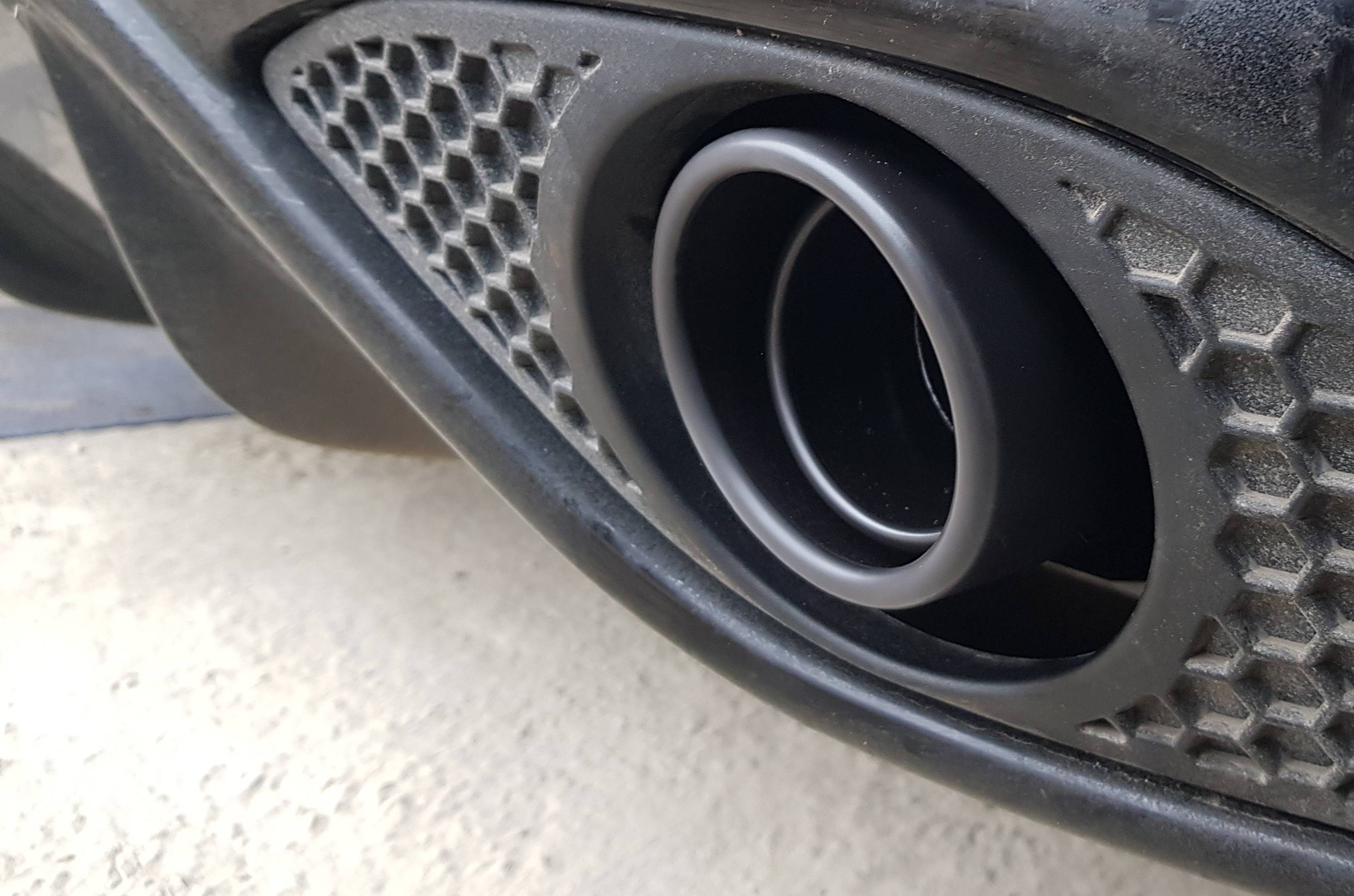

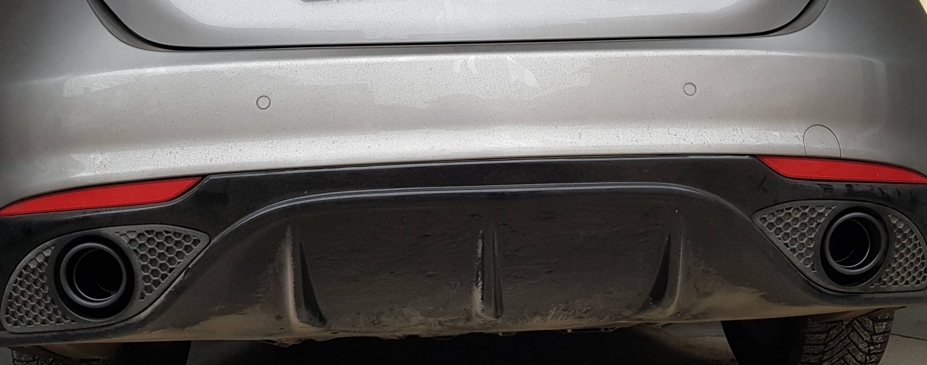

Ok, direi ben fatto...domattina una bella lavata però...

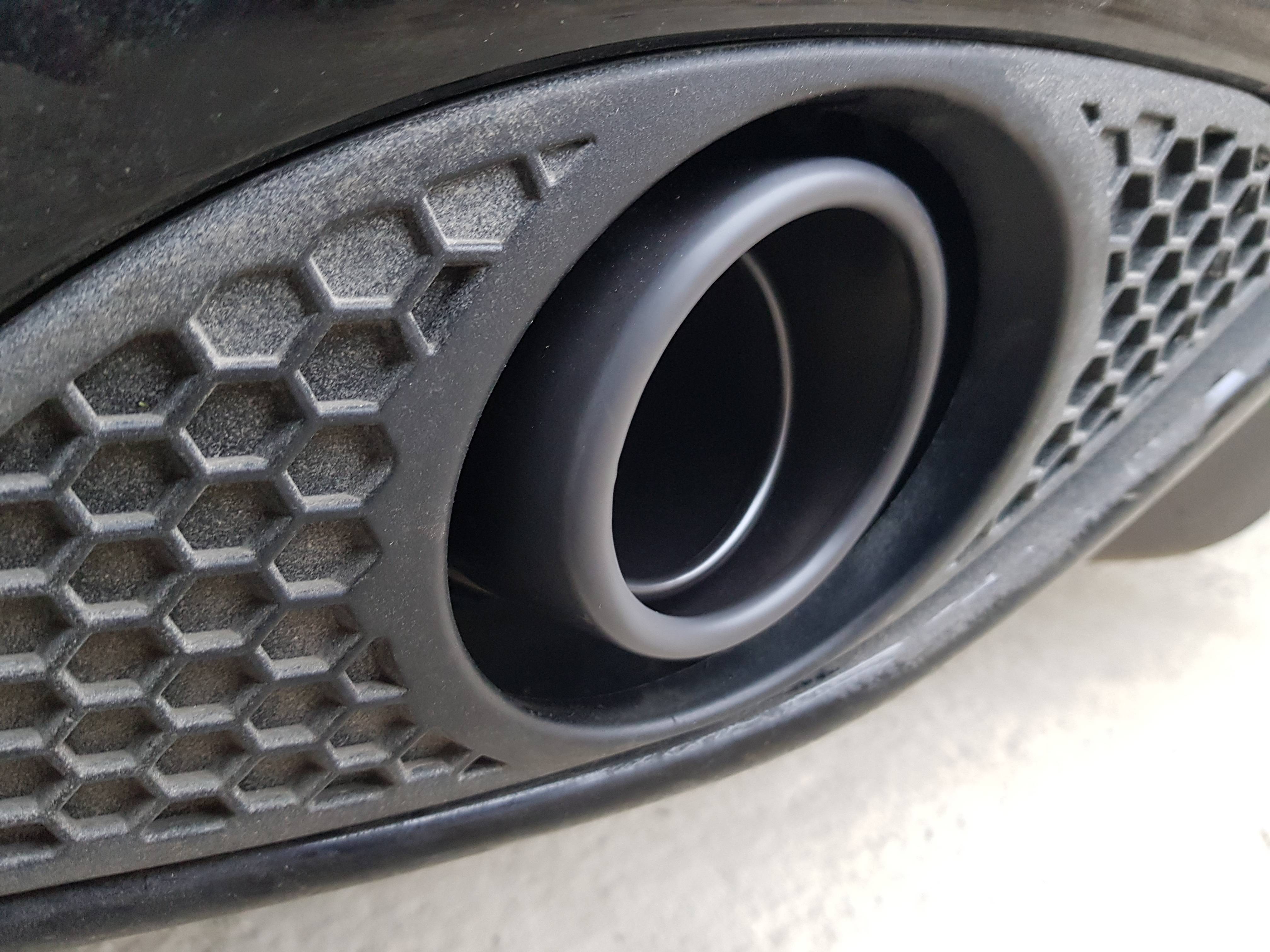

È venuta bene. Come hai preparato la superficie per la verniciatura?
Una carteggiata leggera con grana 600, poi ho pulito con acqua ragia. Una spruzzata di Fernovus Saratoga antiruggine e 2 mani di nero opaco...questo
P.s.ovviamente la carta vetrata che si vede in foto NON è quella che ho utilizzato x i terminali di scarico😉😉😉
