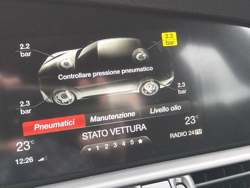

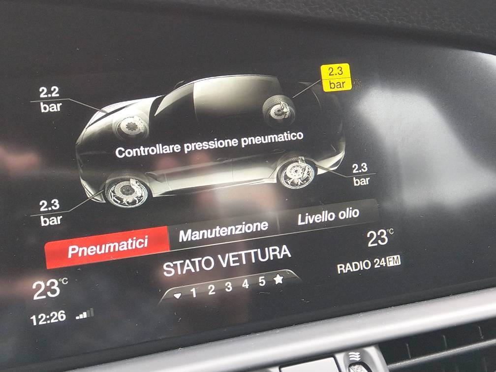

Perché secondo voi me la segnala visto che la pressione se non erro come da Lum è corretta?

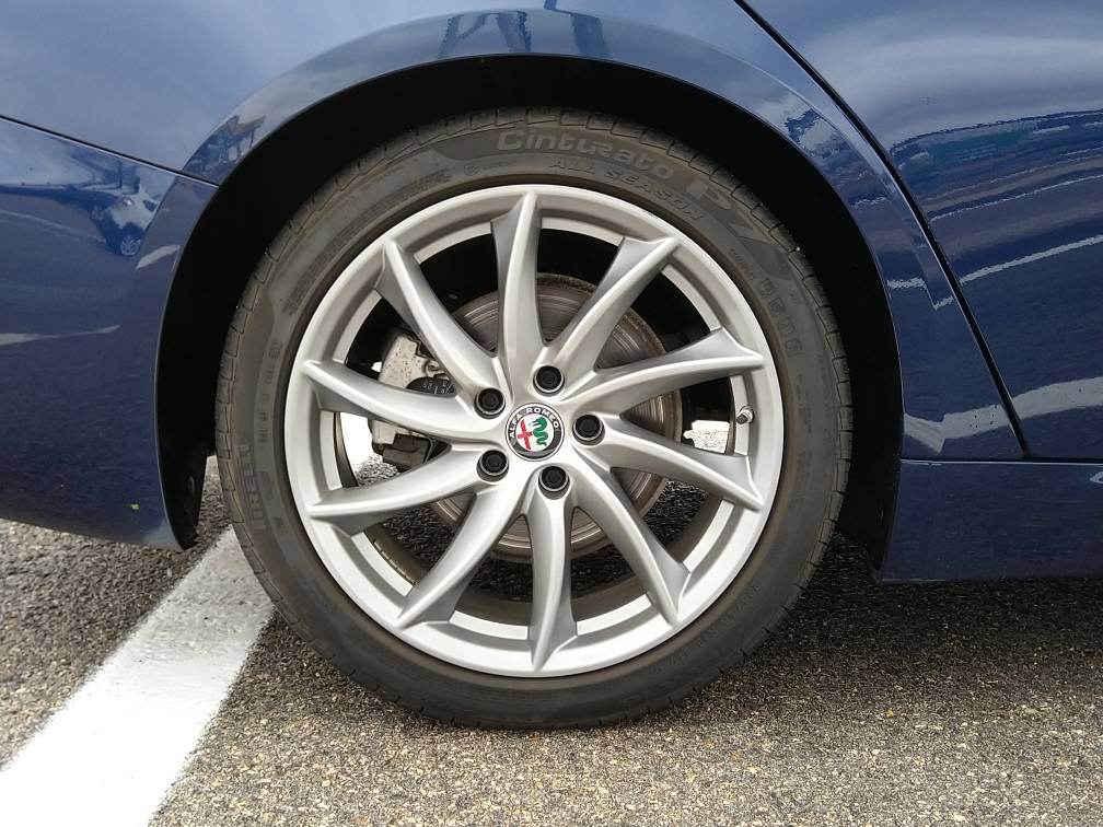

A vista non vedo niente di particolare... [emoji26]Visualizza allegato 194329

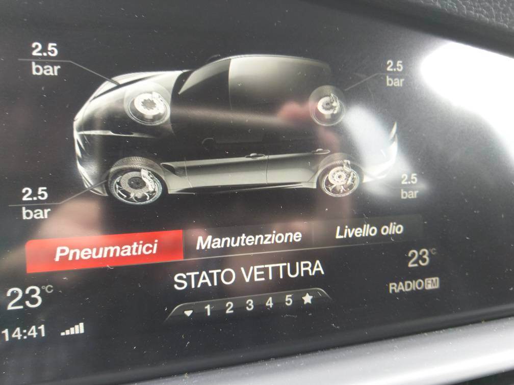

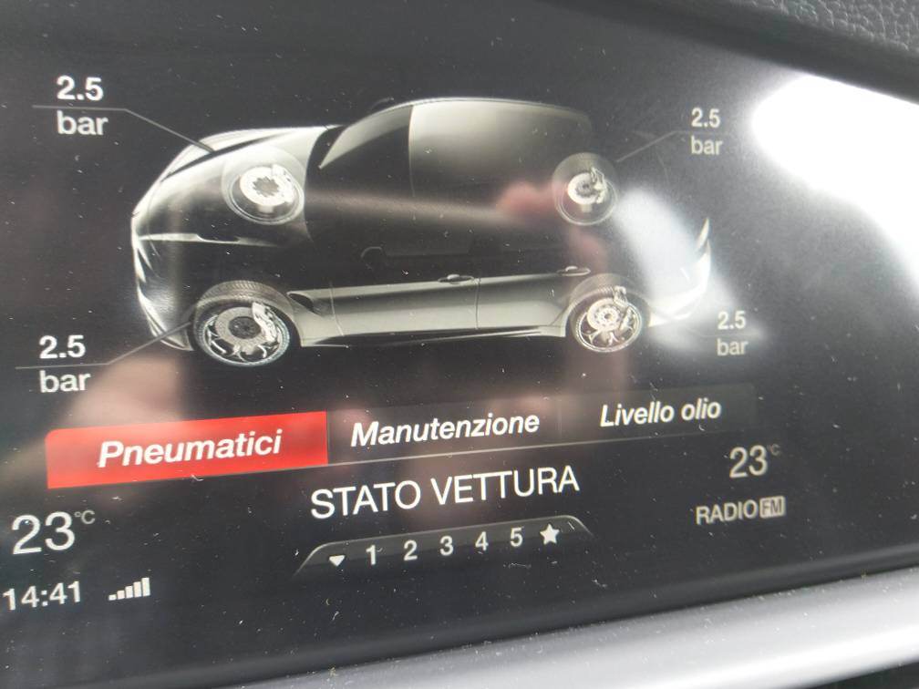

Dopo una gonfiatina pare stabile, vediamo un po' [emoji56]Visualizza allegato 194333
secondo me c'è stato qualcosa sulla lettura del sensore che ha generato quell'avviso...non era il valore in se ad essere fuori scala, quanto piuttosto il comportamento del sensore che è stato interpretato come anomalo dal sistema...magari gonfiandola si è ripulito, oppure la nuova lettura ne ha resettato lo stato. Tienilo d'occhio nei prossimi giorni.

Forse la grafica che hai postato tu (valore di pressione in giallo) è proprio la spia con cui il sistema avvisa che la batteria è scarica?
Bisogna guardare sul LUM, ora non ce l'ho sotto mano.
Anche a me giorni fa ha segnalato una ruota in giallo nonostante la pressione rientrasse nei valori, il bello è che dopo che ho regolato tutte le gomme ora segnala 0,1 bar in meno, ma l'errore è sparito.
