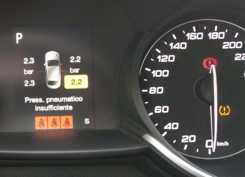

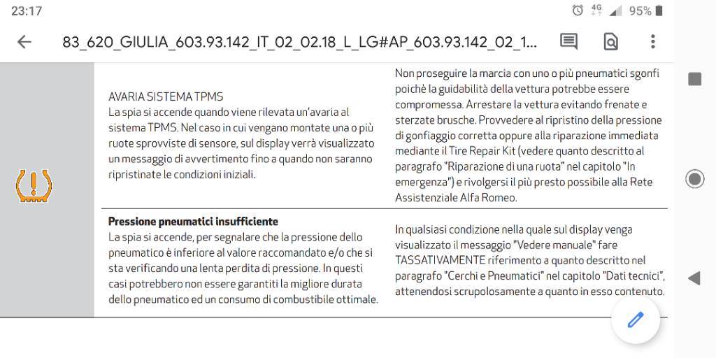

Quella spia gialla è "pressione pneumatico insufficiente" e per ora non è più apparsa, chissà...
Non mi pare proprio....
Forse la grafica che hai postato tu (valore di pressione in giallo) è proprio la spia con cui il sistema avvisa che la batteria è scarica?

Quando compare l’avviso di pressione bassa di uno o più pneumatici è semplicemente perché il sistema nota una differenza dal valore più alto impostato.
Lui non ha in memoria i valori del LUM, ma si basa su quanto regolato inizialmente.
Ipotesi, gonfio la gomma a 2.5, mi si accenderà se il sensore segnalerà una pressione più bassa di un certo Delta, una isteresi.
Quindi,
2.4 no alarm
2.3 no alarm
2.2 Alarm
