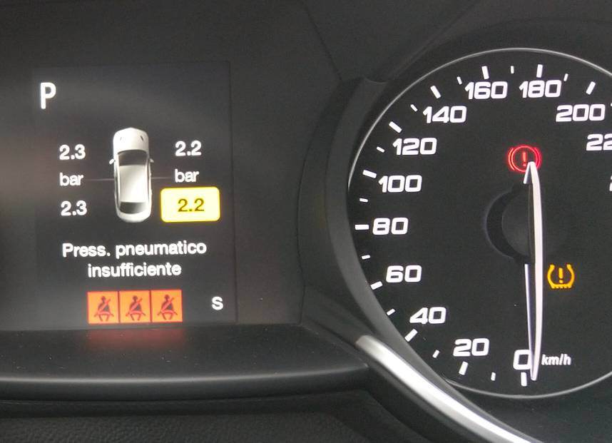

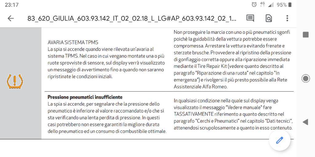

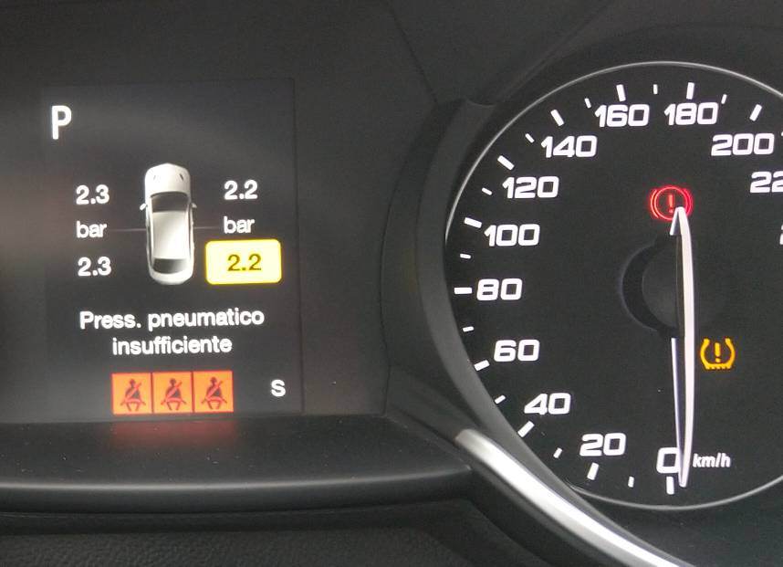

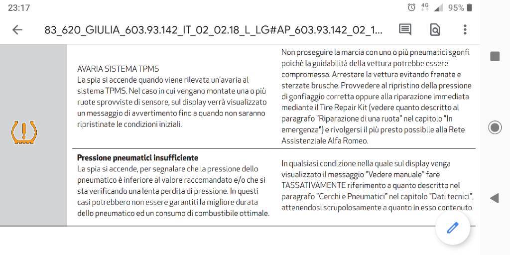

Ma a quale batteria ti riferisci?
Quella spia gialla è "pressione pneumatico insufficiente" e per ora non è più apparsa, chissà...Visualizza allegato 194342Visualizza allegato 194343
Ieri è successo anche a me, però a pressione inferiore. Mi segnalava 2.0 bar alle posteriori. Questa mattina stessa cosa. Io le avevo regolate a 2.2 anteriori e 2.4 al posteriore, un po’ di più di quanto descritto sul LUM per quelle differenziate, su consiglio del gommista. Oggi sono passato a regolare la pressione, mentre andavo dal gommista, il segnale di allarme era già scomparso da solo. Ad una mia collega hanno riferito che i cambi repentini di temperatura mandano un po’ in tilt i sensori. A me sembra strano, se fosse così, gli allarmi non suonerebbero in continuazione?
