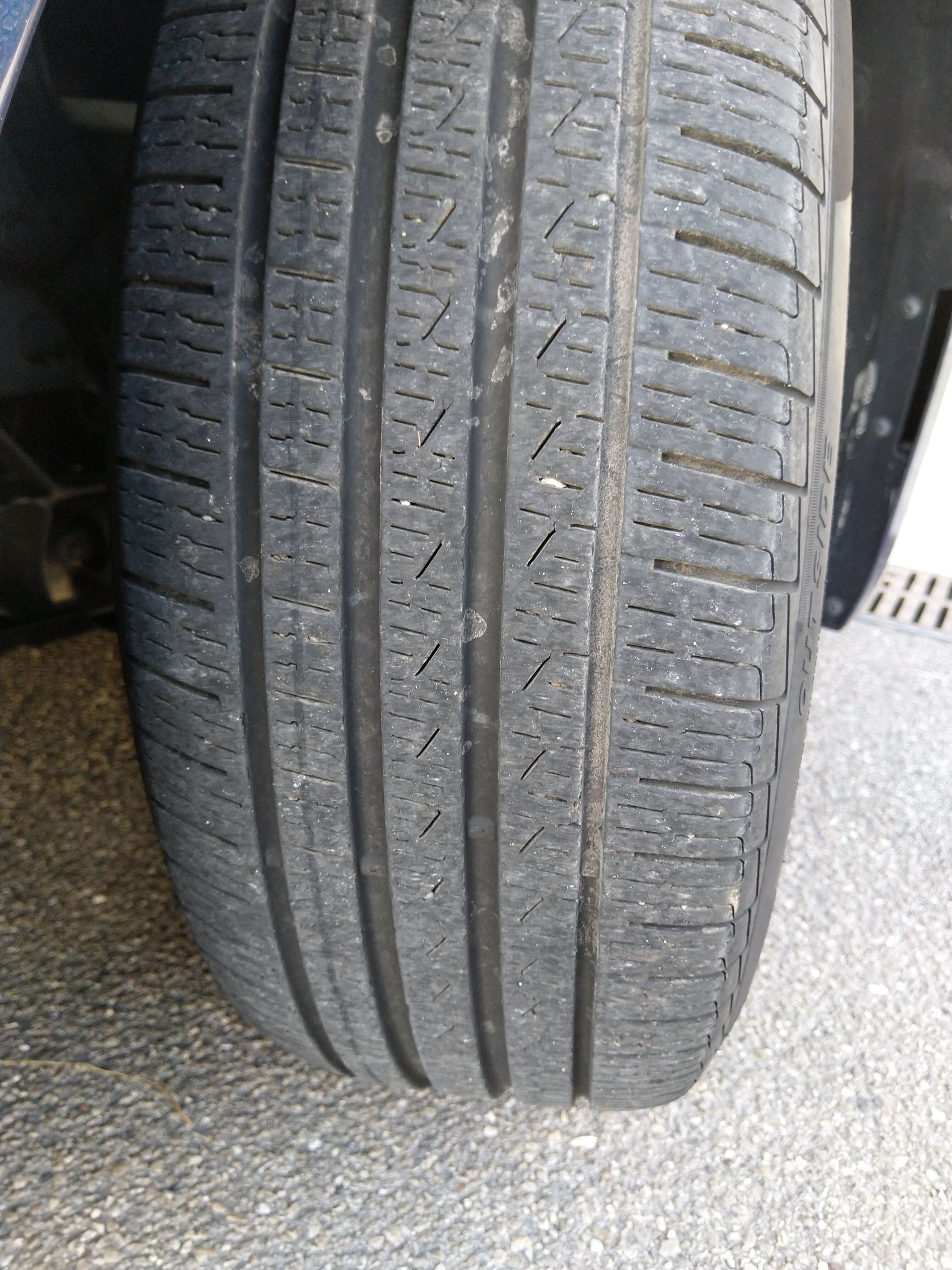

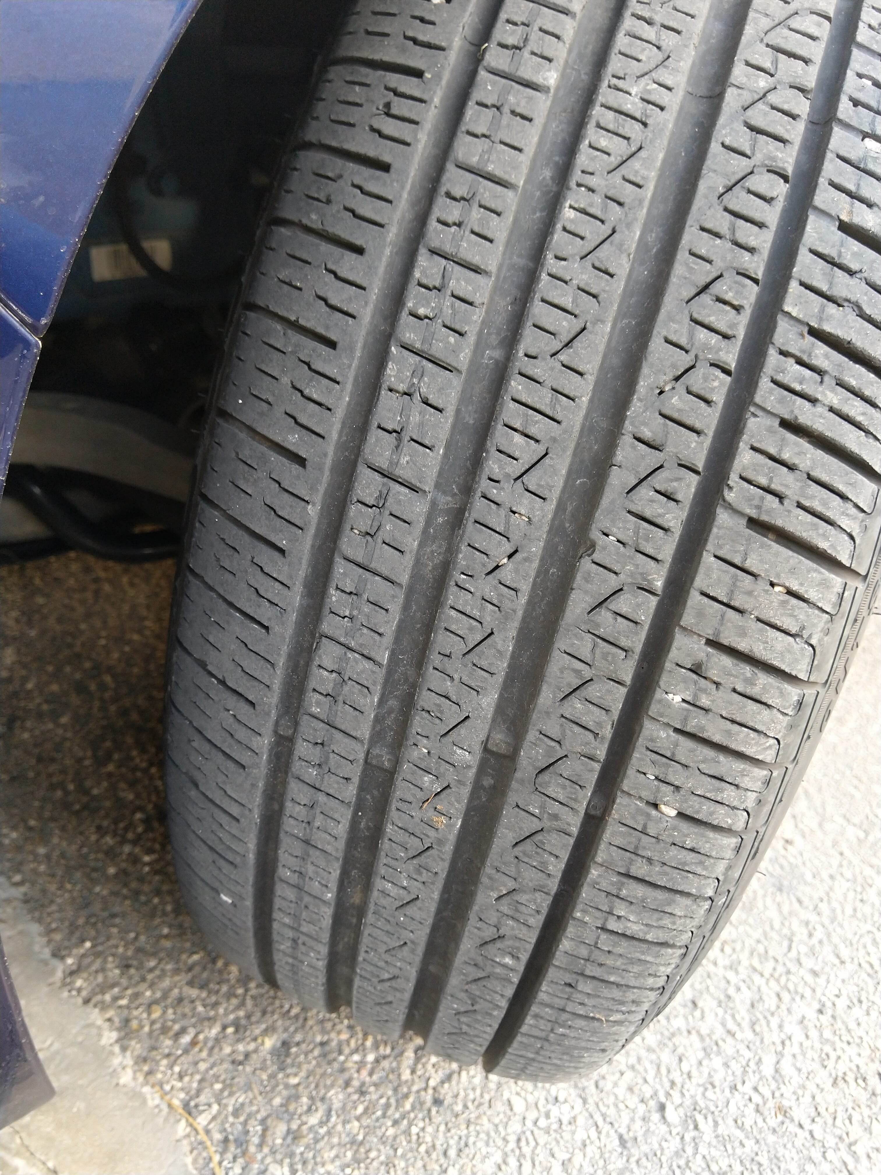

Stamattina leggera sbandatina su asfalto bagnato, salendo su una rampa di immissione in superstrada... Poco prima mi ero accorto in rotatoria dello stesso problema, una minima perdita di aderenza accelerando, poi sulla salita ho pigiato e ha sbandato un poco di più.
Ho controsterzato leggermente, mi è venuto d'istinto perché certe cose non le so fare.
Forse avevo le Pirelli ancora fredde? :D:D
DNA in N. Basse velocità, credo 30/40Km/h.
Me l'ha fatto di nuovo, sempre su asfalto leggermente bagnato. A me pare l'anteriore...
Passo a fare vedere le gomme, intanto.
Secondo me devi far vedere le gomme anteriori, pressione o consumo o convergenza... mi sembra molto strano su un'auto come Giulia che è a tendenza sovrasterzante...
Io per fare sottosterzare una Giulia in prova (ero da solo il venditore si è fidato) sono arrivato in curva come un assassino a davanti pinzato e fondo bagnato... :D secondo me o hai lo pneumatico "stanco" oppure lavora fuori dal suo range ottimale di pressione, oppure su quella piccola porzione di asfalto c'era qualcosa di scivoloso... a che velocità ti trovavi?
Circa 50km/h. Ma non è sovrasterzo, è che scivola proprio la gomma...
insensibile anche ad eventuali correzioni di gas? rispetto ad una TA che gira in modo diverso, sulla TP è sempre buona norma dare un filino di gas (che è giusto fare con tutte le auto x carità) quando la si fa voltare...
Il fatto che la gomma scivoli mi fa pensare a qualche difetto "ciclistico" (angoli sospensioni, gomma, stile di guida non penso visto che sei sempre tu :D ...), anche se sottosterzo è quando l'auto prende la tangente esterna alla curva, indipendentemente se scivoli o faccia rumori... hai già le invernali!? Perché ultimamente le temperature sono da pneumatico invernale, magari è un po' scesa la pressione di gonfiaggio per motivi di temperatura e ora si lavora fuori dal campo ottimale di funzionamento?
Ma certo, infatti oggi ho cercato appositamente la cosa per capire se lo facesse ancora. Ho accelerato leggermente appena impostata la curva ed eccola che se ne va, mi pare col davanti, poi quasi subito si blocca dietro e riprendo normale: almeno questo è quello che ho percepito io, non sono Loris Bicocchi purtroppo...
Allego foto delle mie Cinturato P7 davanti. Come vi sembrano? Dovrebbero essere le originali di primo montaggio (molto probabilmente già girate una volta) e quindi hanno quasi 40mila Km.
