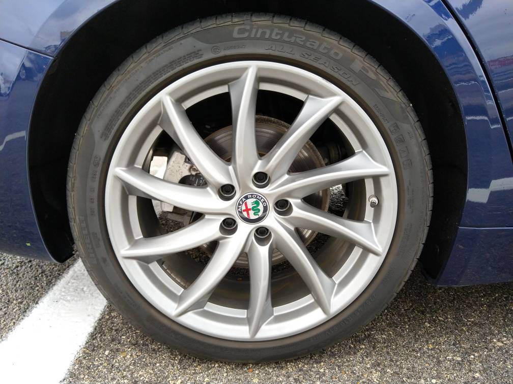

Allego foto delle mie Cinturato P7 davanti. Come vi sembrano? Dovrebbero essere le originali di primo montaggio (molto probabilmente già girate una volta) e quindi hanno quasi 40mila Km.
Wow... per avere 40.000km direi che se la passano abbastanza bene, chiaro non sono nuove...
A me non sembra neanche di vedere del consumo irregolare... escluderei anche l’età visto che l’auto al peggio può essere del 2016... idem non penso che sia stata cotta durante l’uso visto che ha 40.000km ed è ancora presente il suo disegno.... a proposito... ma siamo sicuri siano cinturato p7 di primo equipaggiamento?! A me sembrano delle invernali/all season dalla foto..,
Sicuro non vi siano bolle o cedimenti della carcassa sulle spalle?

Sì le gomme sono delle Cinturato P7 All Season marchiate AR... Credo siano di primo equipaggiamento ma non ho la certezza assoluta. Appena posso la faccio vedere e magari provare al meccanico.

mi dispiace davvero non riuscire ad aiutarti ma a giudicare dalla gomma e dalla spalla secondo
me la problematica non è riscontrabile visivamente o si trova altrove...
Poi se la pressione è tra i 2.2 e i 2.4 penso che lo pneumatico sia nel giusto range, mi sembra che tu non dia zappate col pedale (anche perché tenderebbe ad andar via dietro) ne immagino tu abbia 700kg sul fondo del bagagliaio... quindi forse è da far vedere.. siamo vicini al 15/11, monterai le invernali o tieni le all seasons?

Mah, secondo me le gomme anteriori non hanno piu' grip anche se hanno ancora battistrada. Esempio : da quando ho messo sulla mia Fusion due gommacce cinesi guidare sul bagnato/umido e' un vero tormento causa mancanza di aderenza. Solo dopo capisci quanto e' importante avere sotto gomme buone.

Dalle foto il consumo pare uniforme quindi non penso che ci siano problemi di assetto. Il problema e' il grip: o asfalto scivoloso o gomma indurita.
