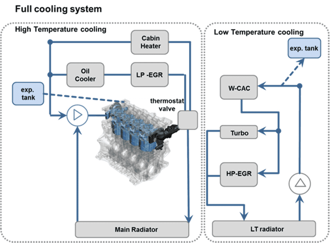

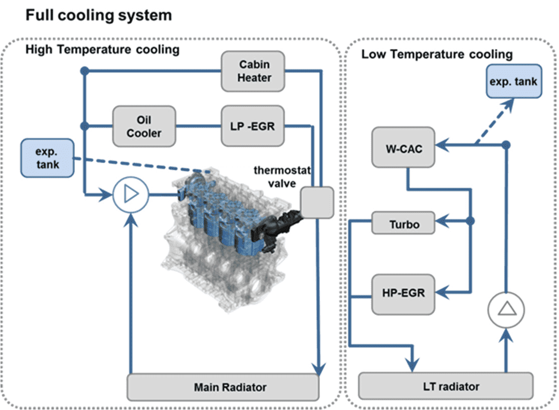

Ho trovato lo schema semplice dei circuiti di raffreddamento della veloce, almeno visualizziamo quello di cui di parla:
Reactions: esodar1981
Grazie ad Amineo61 per lo schema (non presente sul LUM).

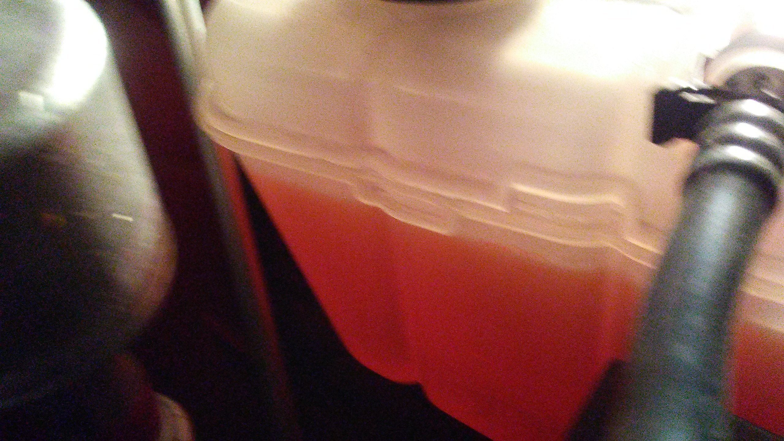

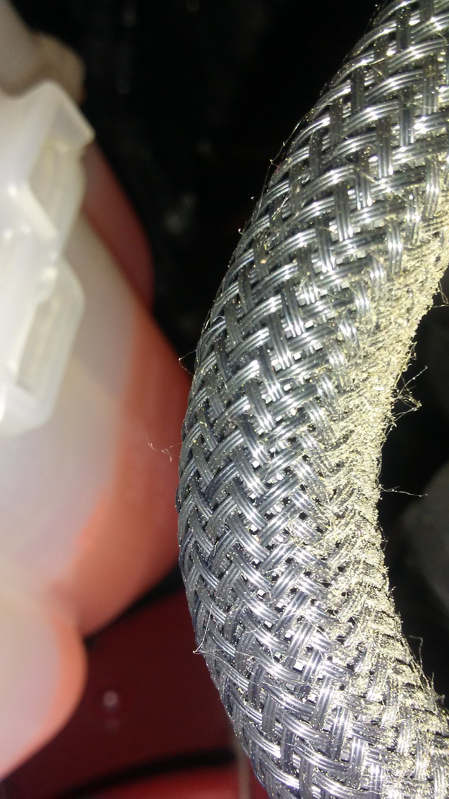

Quando leggo gli aggiornamenti di questo 3d sento...l'impulso :) di conyrollare i livelli
circuito secondario ok (nove mesi, nessun rabbocco)
Reactions: amineo61
Circuito primario, nessun rabbocco ed anzi (a freddo) è leggermente sopra il max, come alla consegna
