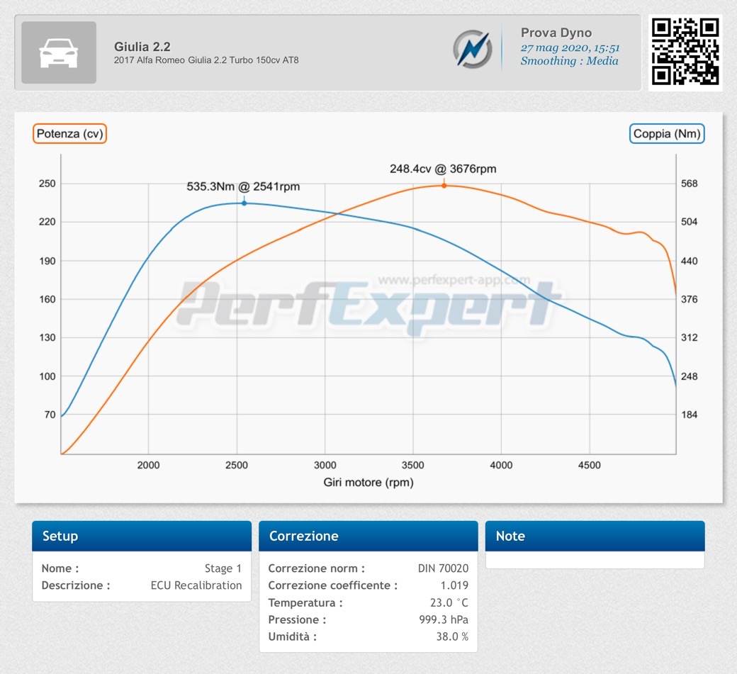

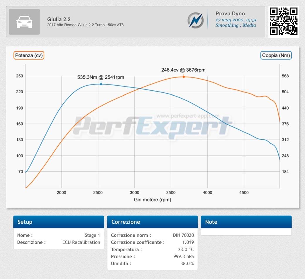

Aggiornamento della situazione con i primi caldi. Comportamento sempre esemplare, erogazione perfetta, per ora non sento la necessità di avere un intercooler di dimensioni maggiori come da qualcuno paventata. Ho provato per curiosità a fare un test di potenza per vedere le differenze rispetto alle condizioni ambientali più fresche e devo dire che non ho apprezzato differenze.

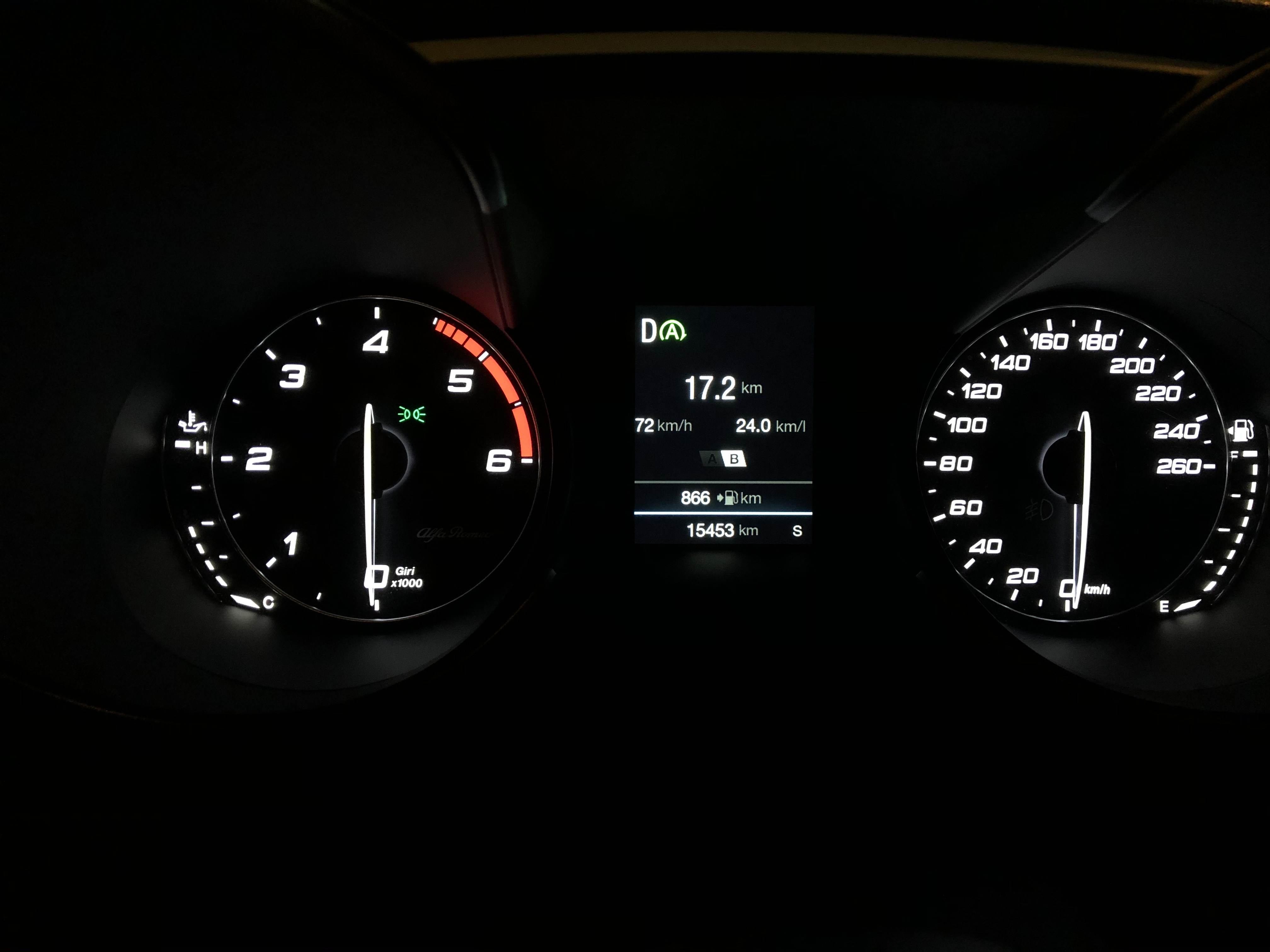

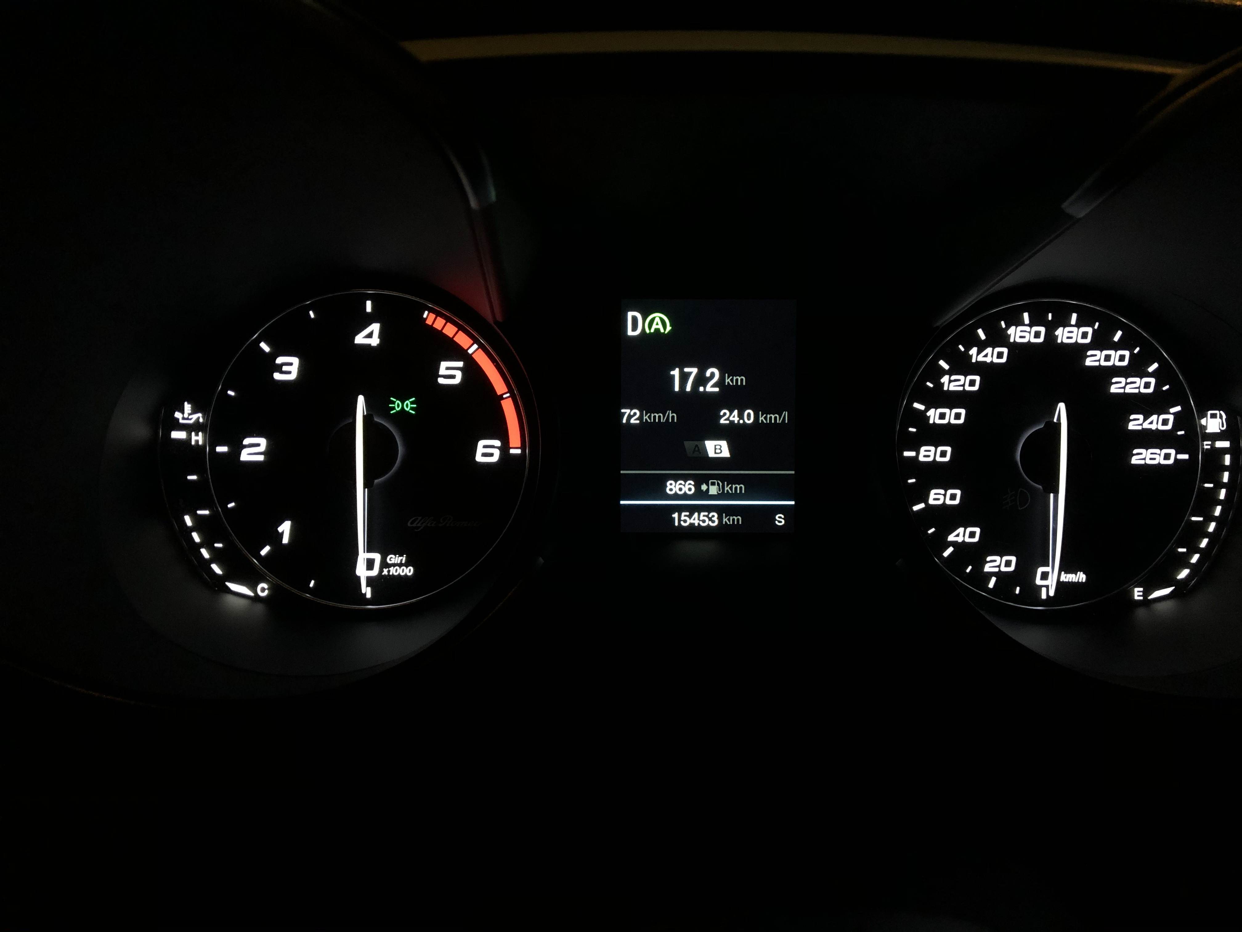

Confermo invece il progressivo assestamento dei consumi, mai visti questi consumi nei tratti extraurbani in precedenza. Con il passare dei km effettivamente c'è un assestamento che consente percorrenze interessanti.
Parliamo di un tragitto in condizioni di traffico pressoché inesistente e strade extraurbane - tangenziale. Condizioni ideali, sicuramente, ma parliamo di una percorrenza di ben 24 chilometri con un litro....

Complimenti beppe un motorone...hai lo scarico "originale"?
risultato eccezionale....con scarico completo e filtro e ovviamente una raffinatura finale della mappa potresti arrivare quasi a 260...certo un bel intercooler maggiorato sarebbe la ciliegina sulla torta
Beppe quanti km hai percorso da quando hai fatto la mappa?e sai a che pressione turbo giri?grazie
Circa la seconda domanda non so risponderti. Ho mappato a 8.000 km, ora ne ho 15.500 circa. Pochi per giudicare nel tempo, senza dubbio, ma per ora gira come un orologio e, come già detto, nessun problema con il DPF. Rigenera ogni 250 km circa se la uso sempre in città, ogni 450 - 500 km se faccio più autostrada.
