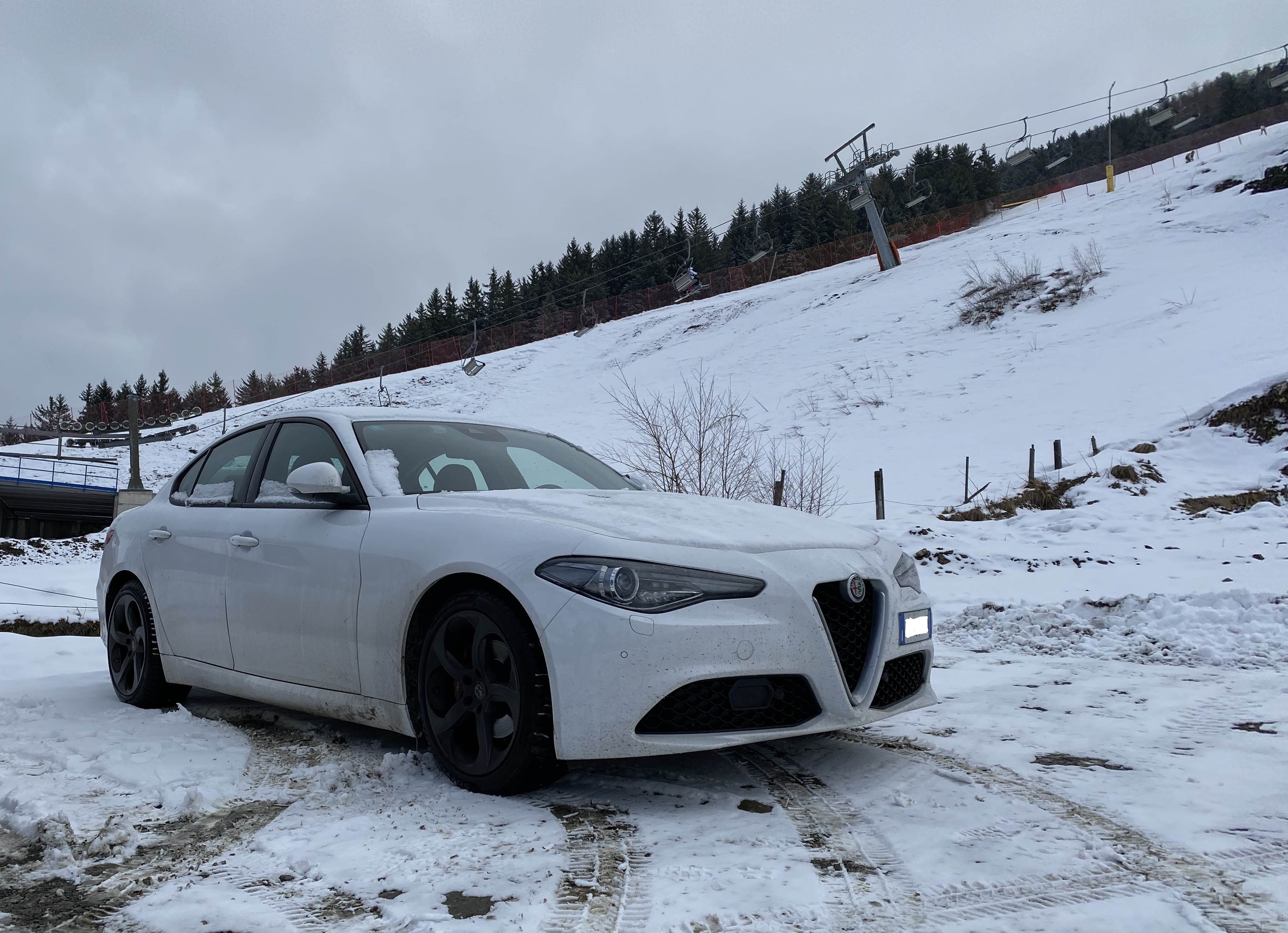

già postata nel topic relativo alla guida sulla neve, ma la metto anche nel garage:
