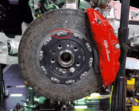

Io sono convinto che dipende dal tipo di disco montato sulle QV.
Se guardi il mozzo anteriore,noterai come delle placchette tra il mozzo ruota e la fascia frenante del disco.
Questi elementi disaccoppiano meccanicamente il disco dal mozzo, permettendogli di espandersi e adattarsi al salire della temperatura.
In pratica il disco non è rigidamente ancorato al mozzo (il disco nero centrale) ma ha un certo grado di libertà laterale, che in talune condizioni lo porta a vibrare e quindi fischiare.
Ti allego un particolare del gruppo freno carboceramico della QV, ti ho cerchiato in rosso le "placchette" di cui ti parlavo.
per quello il nome flottante, è vero che in talune condizioni puo portare a fischiare o ronzare tipo "calabrone" tutto dipende dalla frequenza di vibrazione....ma ripeto se fisciano abitualmente e soprattutto come descrito in modo "imbarazzante" quindi forte e fastidioso sono da fare controllare non è certo una caratteristica del flottante
