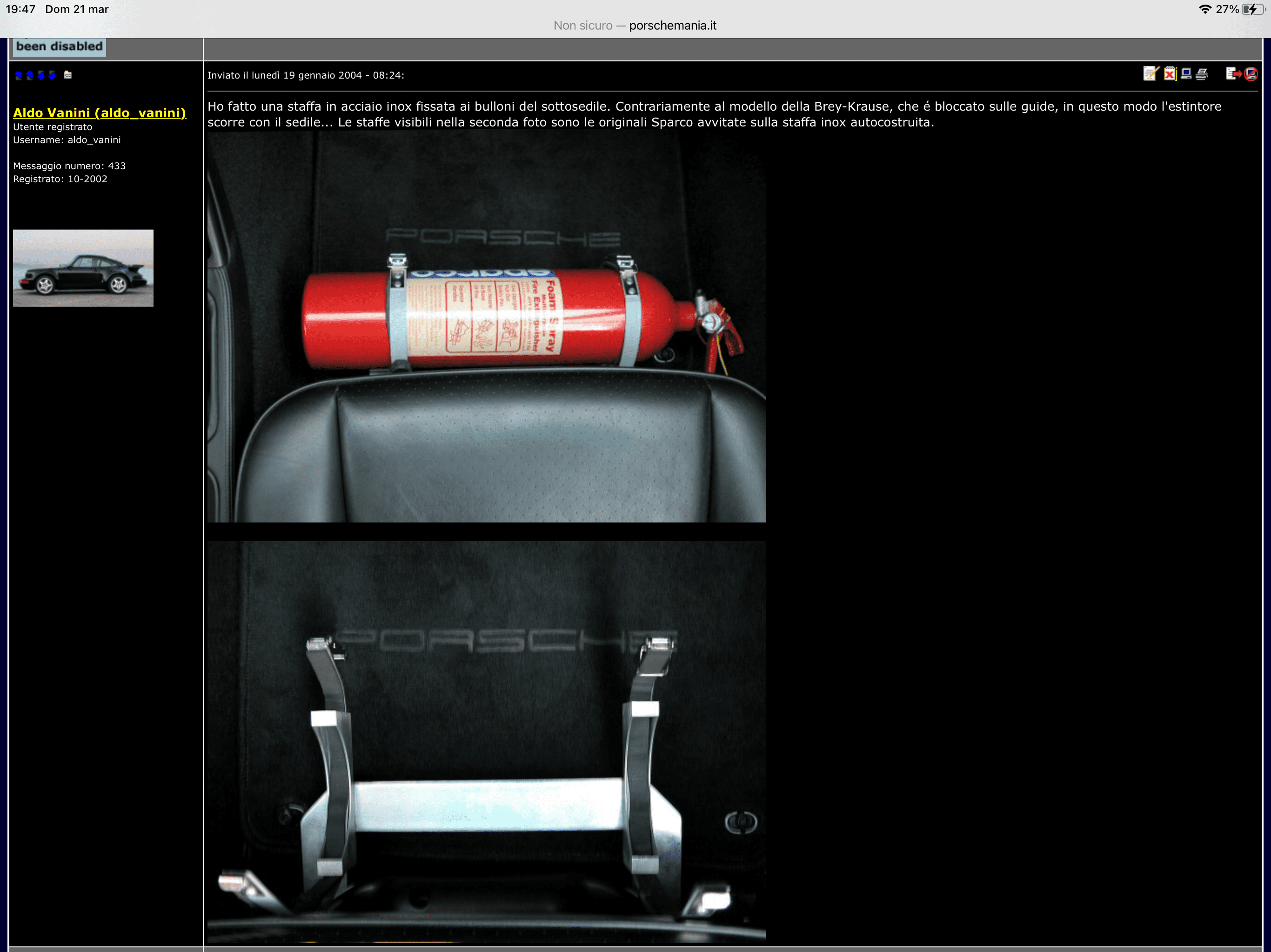

Un'idea dal mondo Porsche in allegato
Si mi piace l’idea,esiste l’adattatore di fissaggio dellestindore per la Giulia originale?
