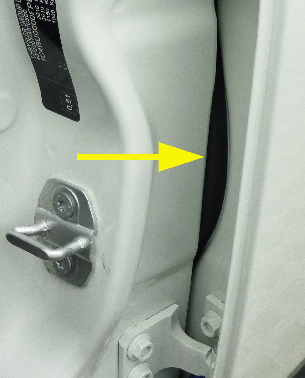

Scontrino della portiera? Cos'è??
L'aggancio della chiusura della portiera, tipo questo per intendersi:

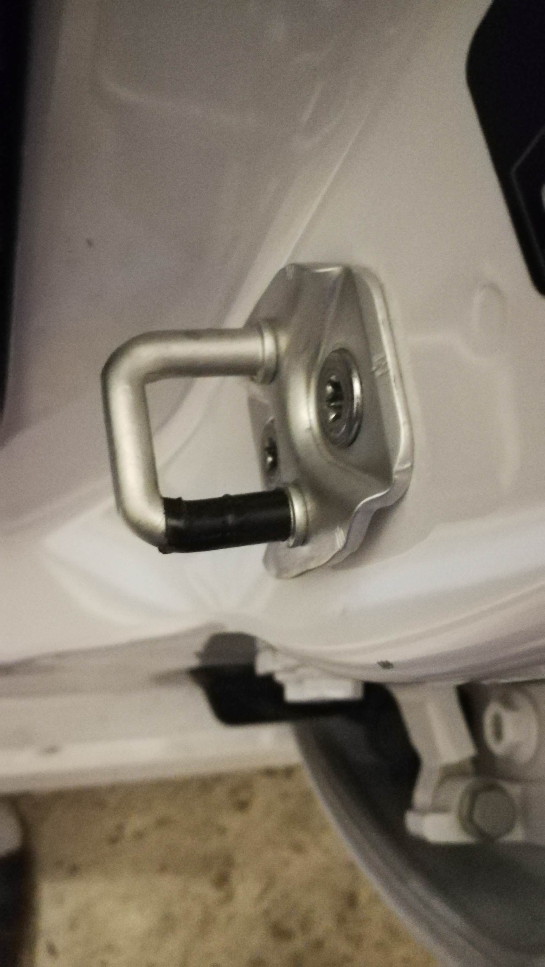

Provate a fare un giro di nastro adesivo sullo scontrino della portiera a me è quello
Il dubbio che fosse li il problema l'ho sempre avuto. Proveró con il nastro.
Grazie.
Se lo fa quando freni o acceleri è quello sicuro poi con le temperature fredde si accentua, fai max due giri se no non chiudi più la portiera cmq domani me lo cambiano e vediamo quanto dura
In realtà lo fa quasi esclusivamente sulle sconnessioni della strada. Comunque ci provo lo stesso, un giro di nastro ci vogliono 30" a metterlo.

ero appena tornato dal lavoro e fortemente ricoglionito, la freccia gialla che c'è nella foto che ho trovato non c'entra nulla, non l'avevo nemmeno vista :oops:
