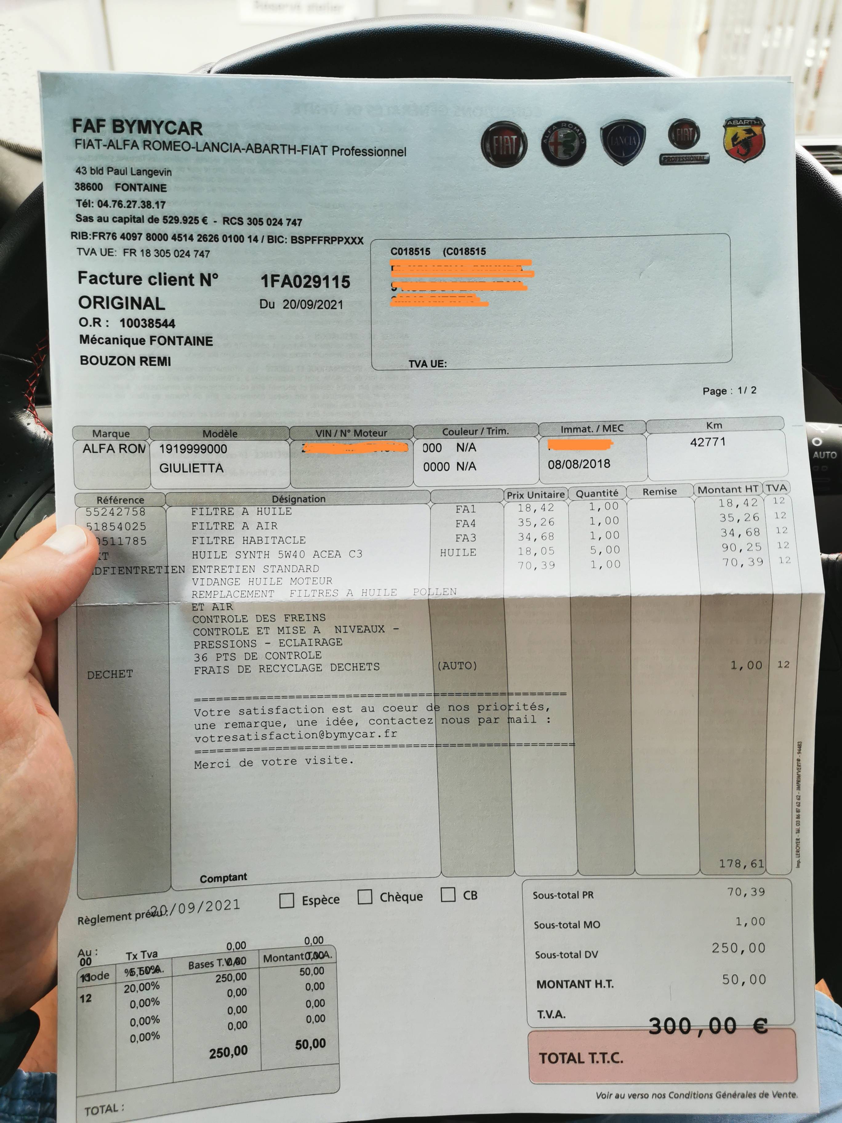

Terzo tagliando fatto a poco meno di 43k.
Cambio olio e tre filtri (aria, abitacolo e olio). Nulla da segnalare se non il prezzo come sempre esagerato.
La Giulietta continua ad andare bene come sempre
Come mai ti hanno messo il 5W40 C3 quando per le Giuliette MultiAir dal 2016 in poi è previsto il 0w30 C2?
O nel Tuo LUM è previsto proprio questo?
Per quanto riguarda il costo tre anni fa il concessionario ufficiale quì a Venezia mi fece 300€ e mi dissero che mi avevano anche fatto lo sconto. L'anno dopo il mio meccanico di fiducia mi disse che al 90% non mi avevano cambiato nè l'olio nè il filtro dell'olio figuriamoci il resto.
Non ci avevo fatto caso. Ora chiedo in concessionaria cosa è successo.
L'olio e il filtro sono stati sicuramente cambiati perché l'olio è decisamente più chiaro e il filtro l'avevo segnato con un pennarello

Ho contattato la concessionaria. Mi hanno detto che per loro è un semplice errore di fatturazione (5w40 invece di 0w30). Al che ho chiesto come possono assicurarmi che è solo la fattura ad essere sbagliata e che hanno davvero usato un 0w30. Non potendolo provare mi hanno proposto di rifare il cambio d'olio. Ho appuntamento per la settimana prossima.
Speriamo bene
