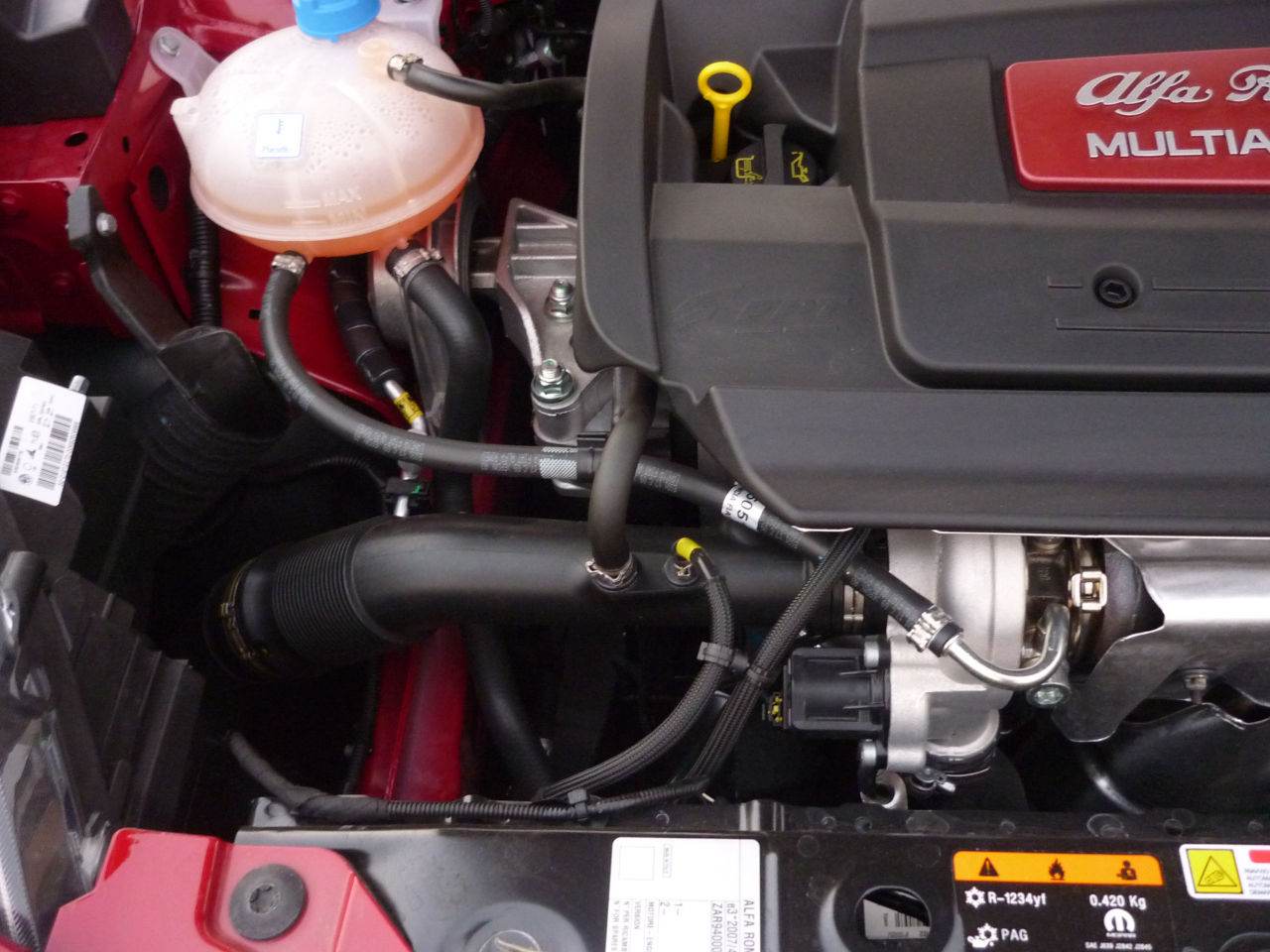

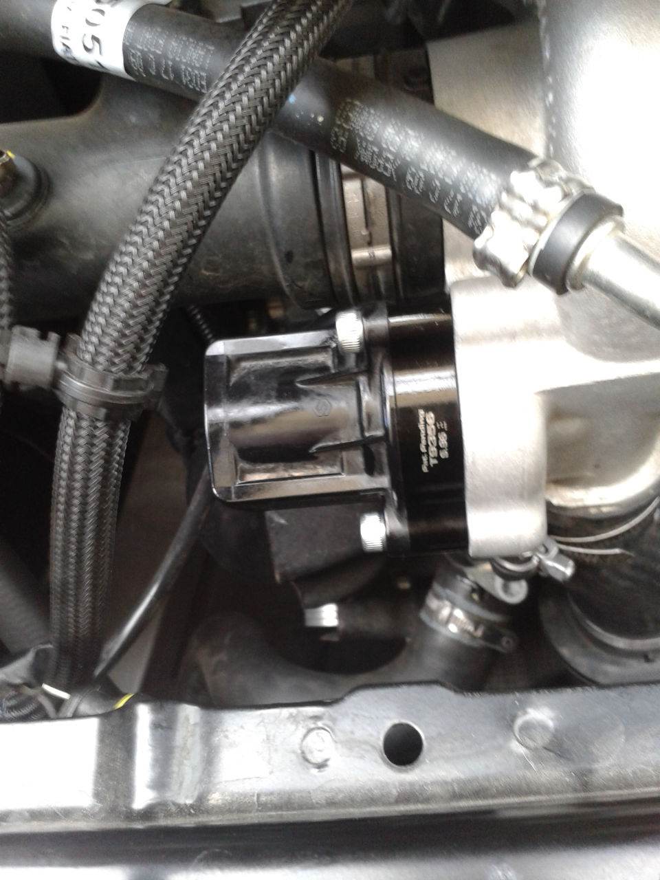

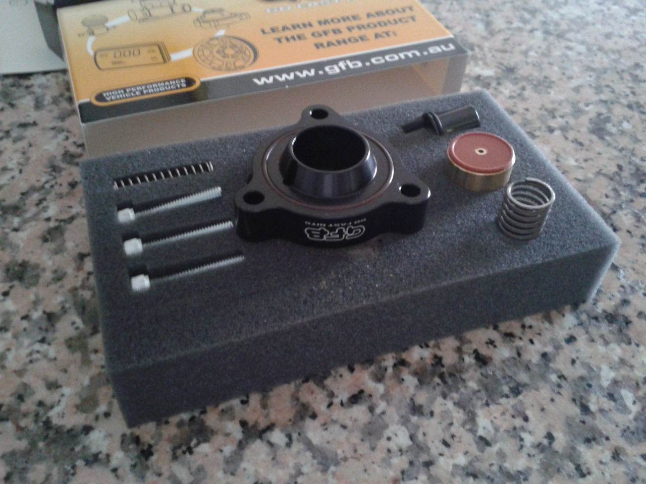

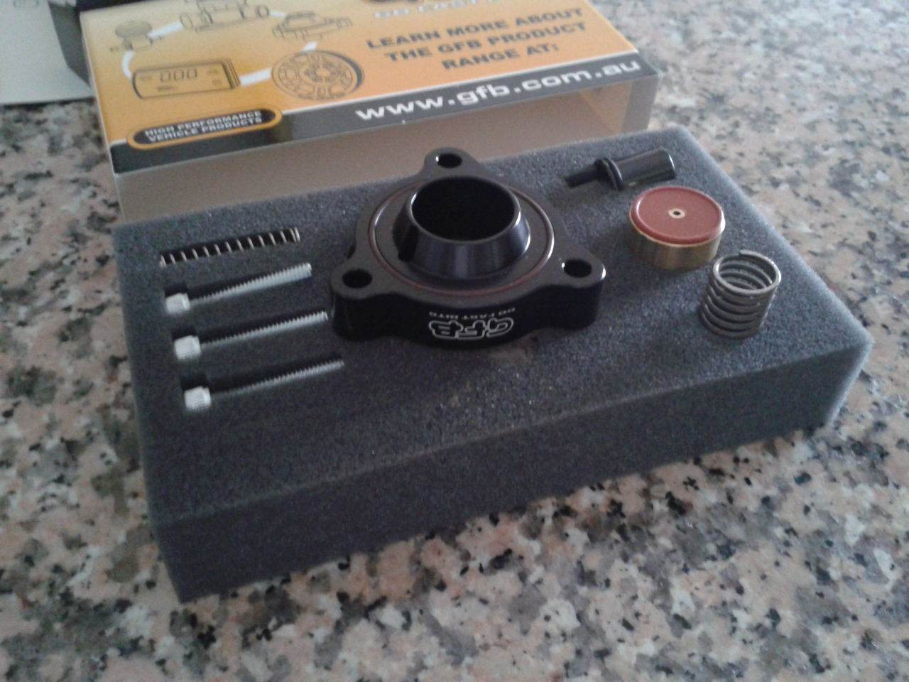

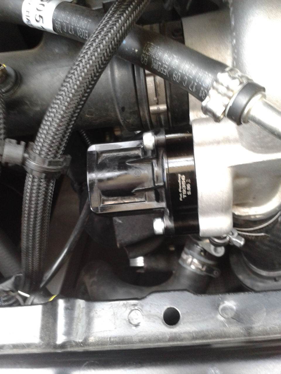

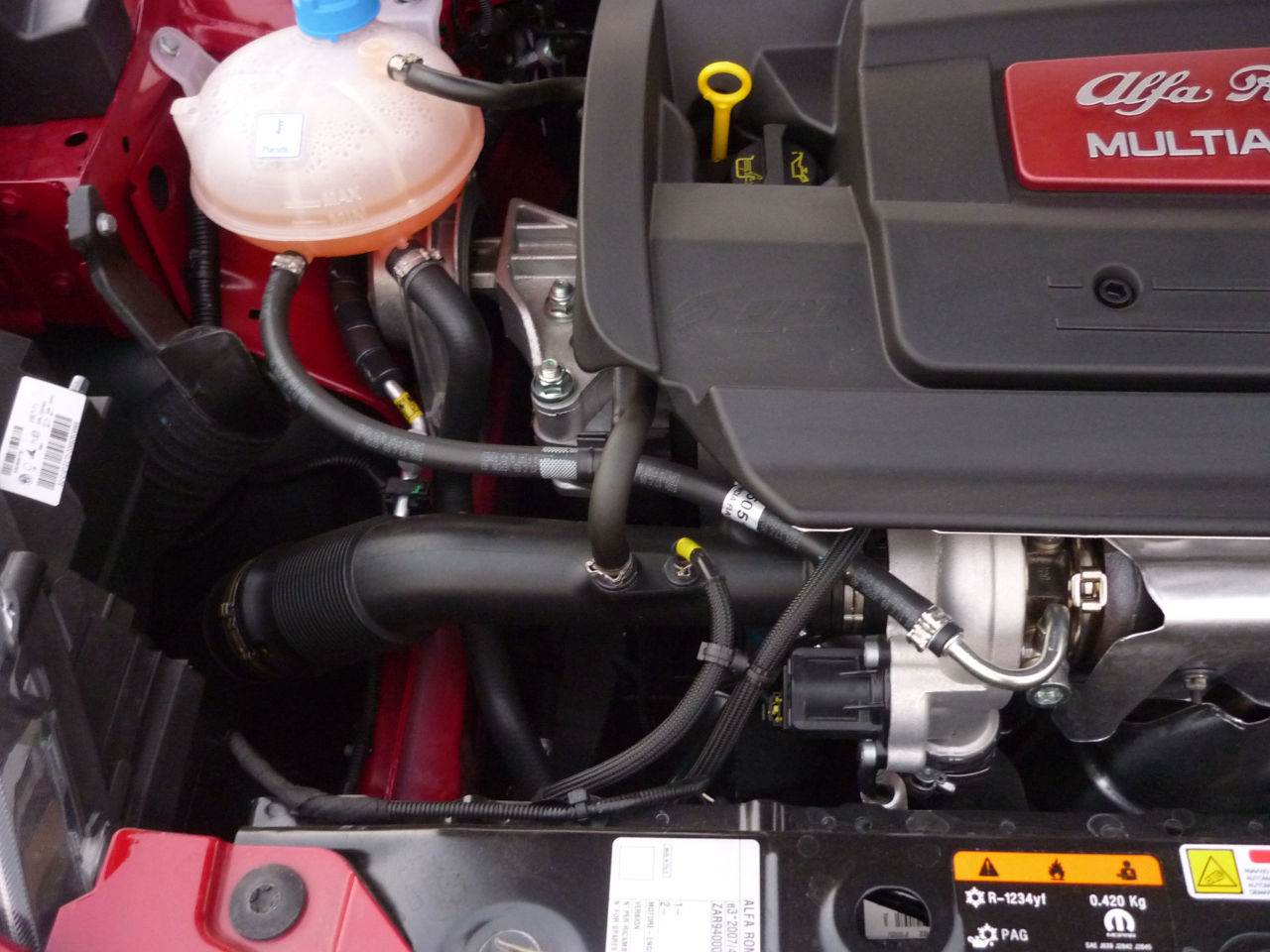

piccolo upgrade fatto in meno di 5 minuti negli scorsi giorni:
Visualizza allegato 171476
Prima del montaggio
Visualizza allegato 171477
Dopo il montaggio
Visualizza allegato 171478
Prossimo intervento, si spera risolutivo, mappatura!

A me piace sempre scoprire cose nuove,..cosa è questa valvola, una pop off?
Ciao,
per gli anglofoni è una modifica alla Diverter Valve, da cui DV, che la fa diventare una valvola PLUS, da cui il +.
La modifica consiste nel modificare il funzionamento dell'otturatore della, per noi, blow off; le pop off sono quelle che scaricano l'aria all'esterno per dare il famoso sbuffo che piace tanto agli appassionati di tuning estetico, il prodotto più tipico nel settore è la famosa Bonalume.
La blow off viene comandata dalla ECU nel momento in cui si rilascia l'acceleratore per evitare danni al compressore deviando l'aria compressa in uscita dal compressore, aria che sarebbe bloccata dalla contestuale chiusura della valvola a farfalla producendo colpi d'ariete ecc., di nuovo nel circuito di aspirazione portando praticamente alla pressione atmosferica la pressione di boost, la DV+ fa in modo di non scaricare completamente il circuito aria, nelle variazioni rapide di acceleratore, ma di mantenre una pressione di boost in modo da non dover far ripartire il compressore dalla pressione atmosferica.

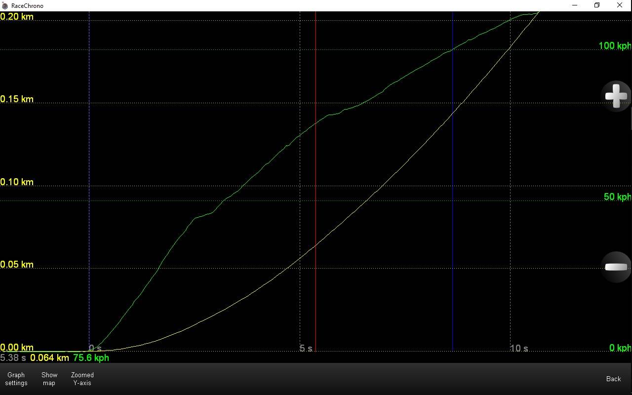

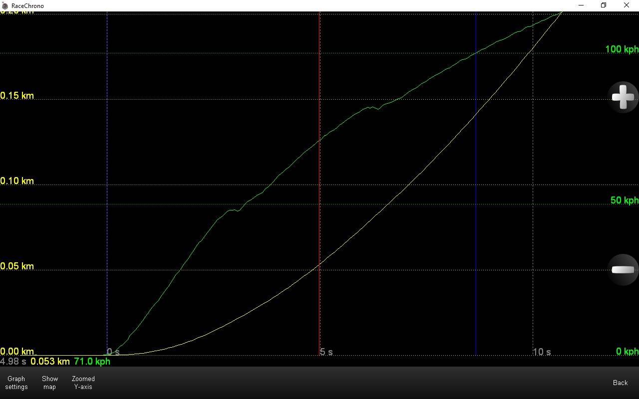

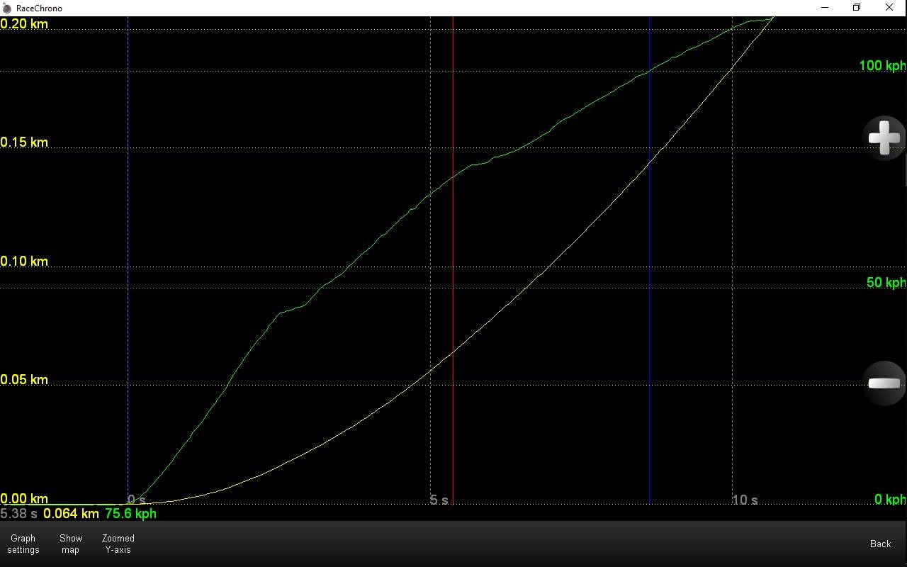

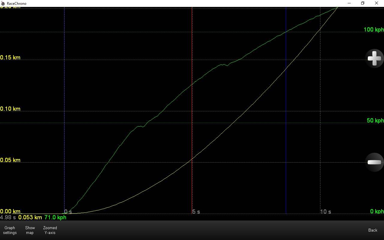

Metto due grafici prodotti da RaceChrono per evidenziare l'effetto:
il primo senza DV+
il secondo con DV+
Si notano perfettamente i cambi da prima a seconda e da seconda a terza.

Ciao,
il primo senza DV+

il secondo con DV+
Visualizza allegato 171483

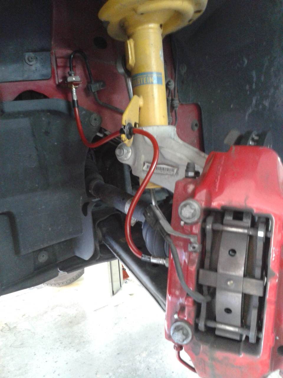

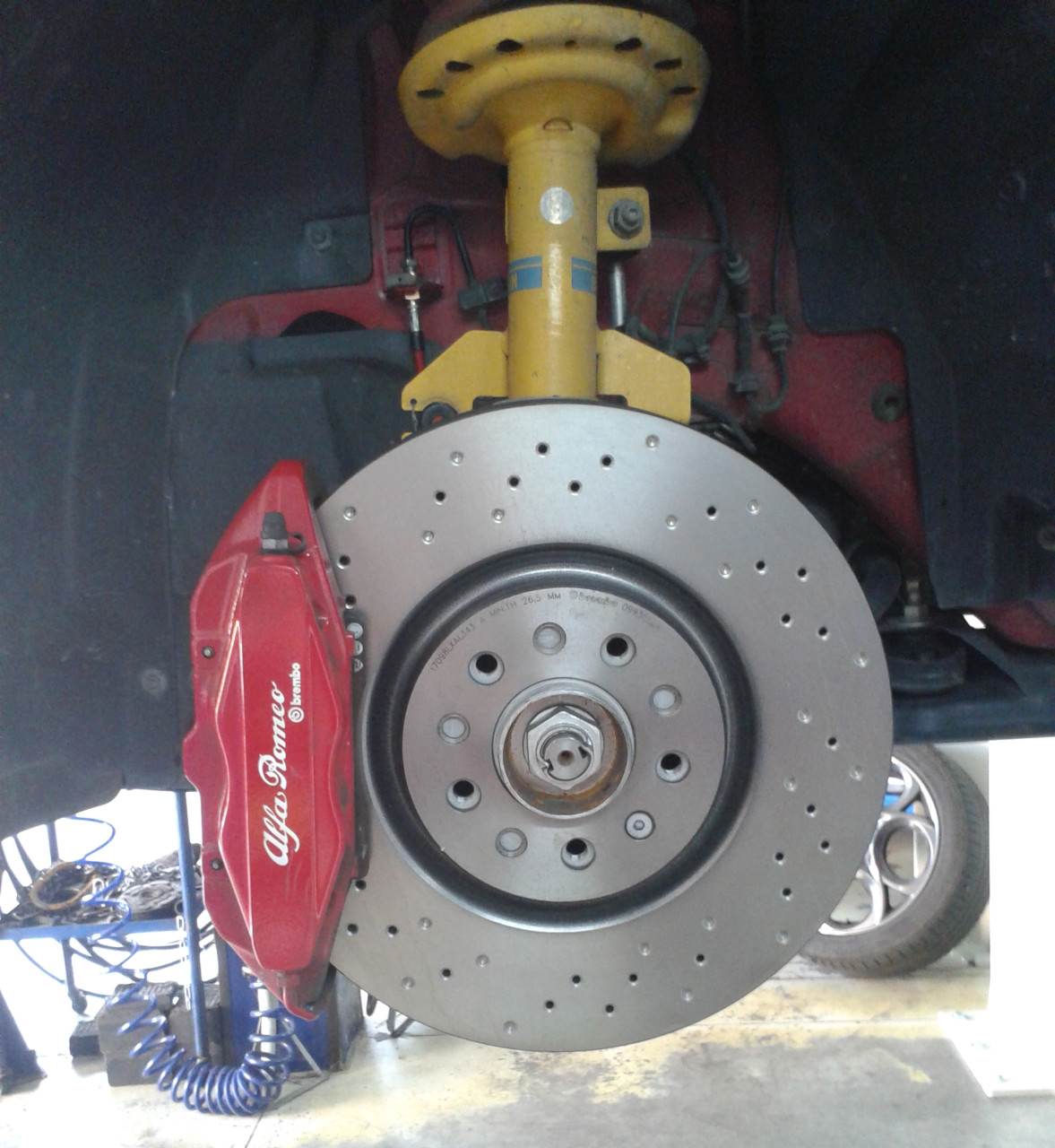

Altro passo avanti verso la versione definitiva della mia Giulietta.
Potenziato, soprattutto in resistenza al lavoro, il già più che ottimo sistema Brembo; montati dischi anteriori Brembo Xtra
e montati tubi in treccia.
Risultato finale

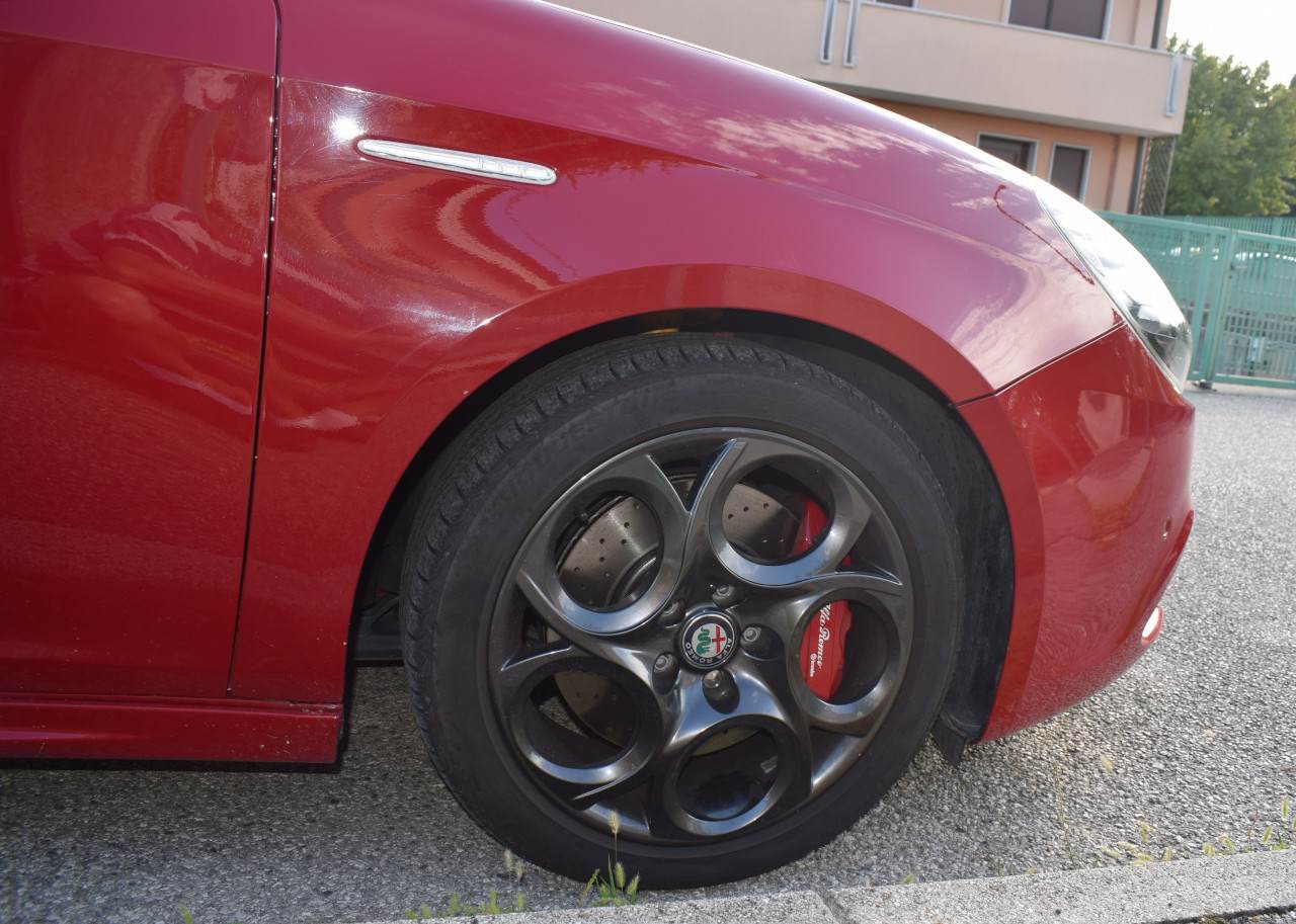

E visto che ci siamo due foto della mia Giulietta anche se è un po' sporca.
Si intravede appena appena l'AirTec.
