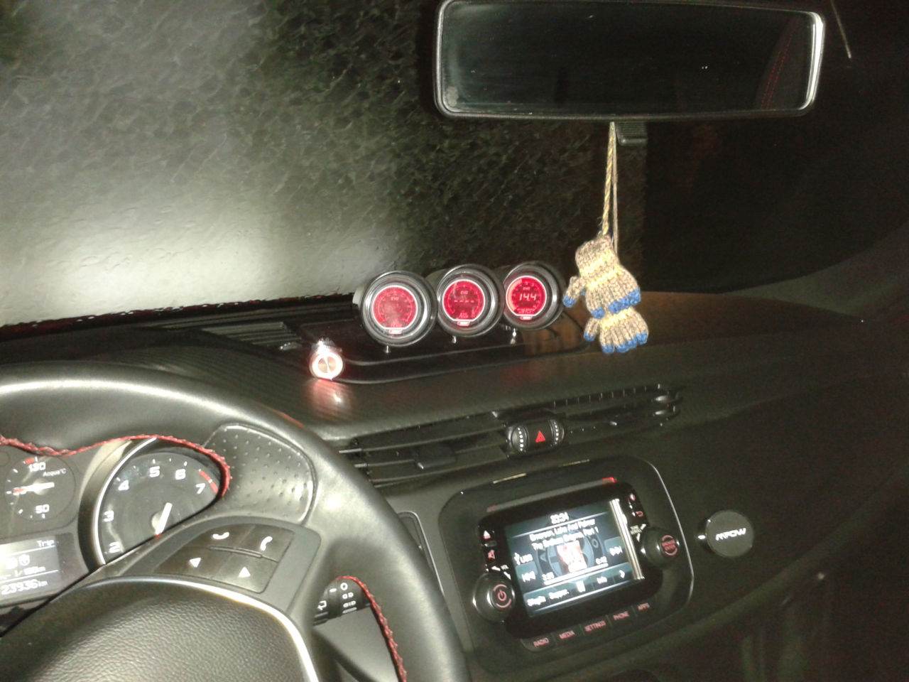

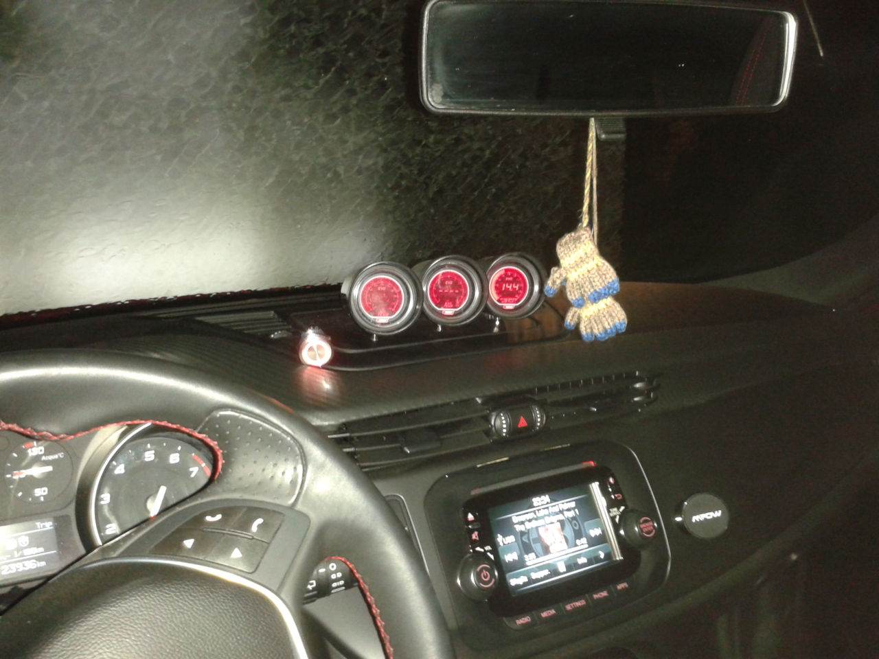

Ho seguito fin da subito le trasformazioni che pian piano hai apportato alla tua vettura, e ti dico che mi piacciono, perché hai usato metodo e razionalità.Rieccomi qua!
Preso allo sfasciacarrozze un portaoggetti superiore, per fare delle prove, c'ho installato un po' di strumenti.
Ho già installata la sonda Bosch per lo AFR e tra giovedì e venerdì installerò le altre sonde oltre ad una serie di lavoretti che in chiusura elencherò.
Visualizza allegato 187132
Prima foto fatta con il flash, il pulsante a sinistra degli strumenti serve per cambiare la colorazione dei display.

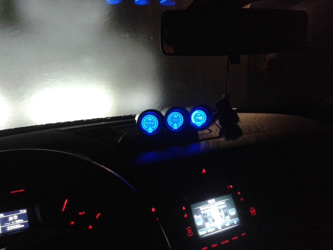

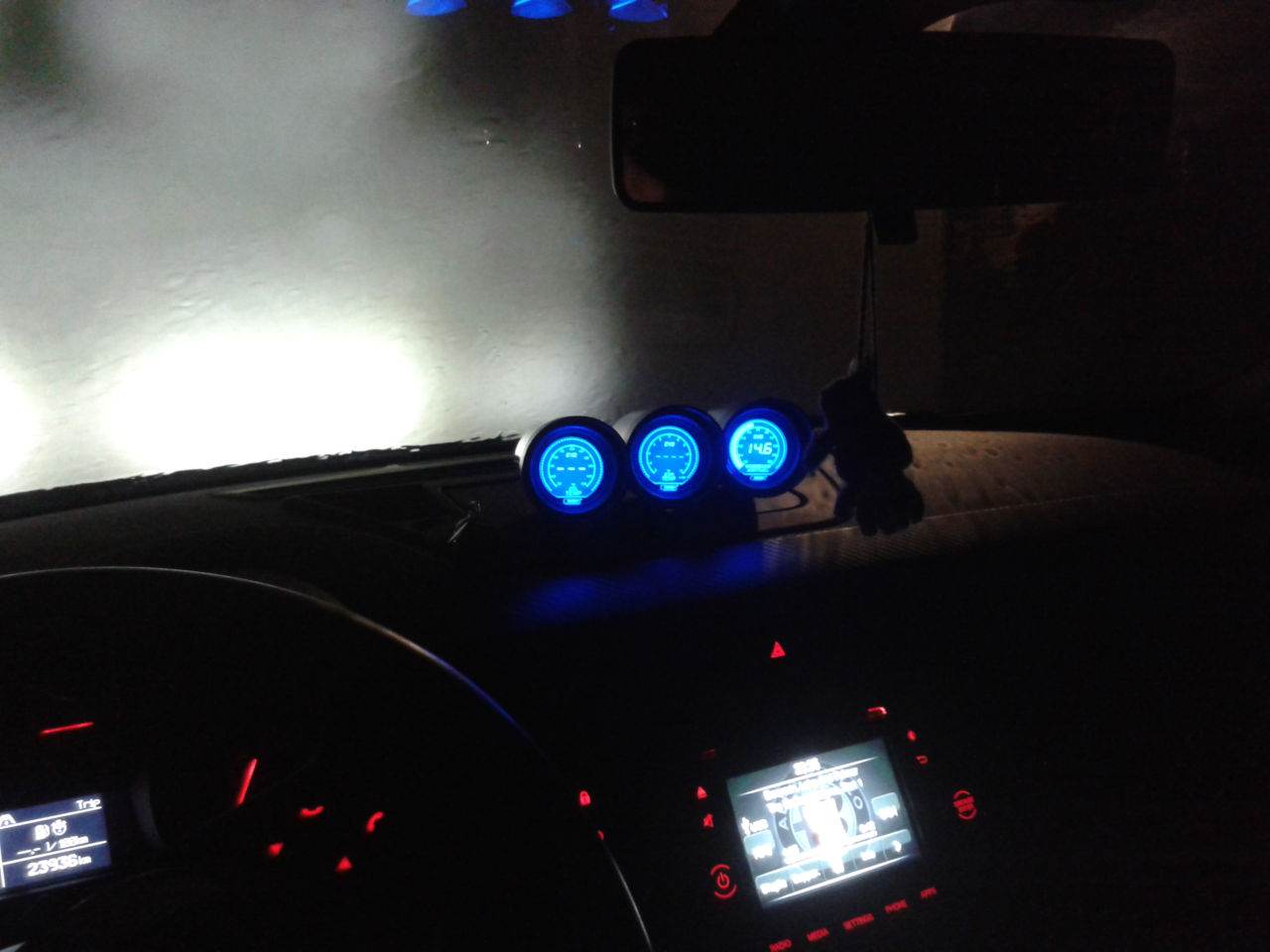

Visualizza allegato 187133 Seconda foto senza flash e con colorazione celeste.
Il pulsante è provvisorio in attesa di trovare un segnale di luci notturne (per es. anabbaglianti) facile da utilizzare visto che nelle Giuliette con start/stop non ci sono più i fusibili per abbaglianti ed anabbaglianti essendo pilotati direttamente dal Body Computer.

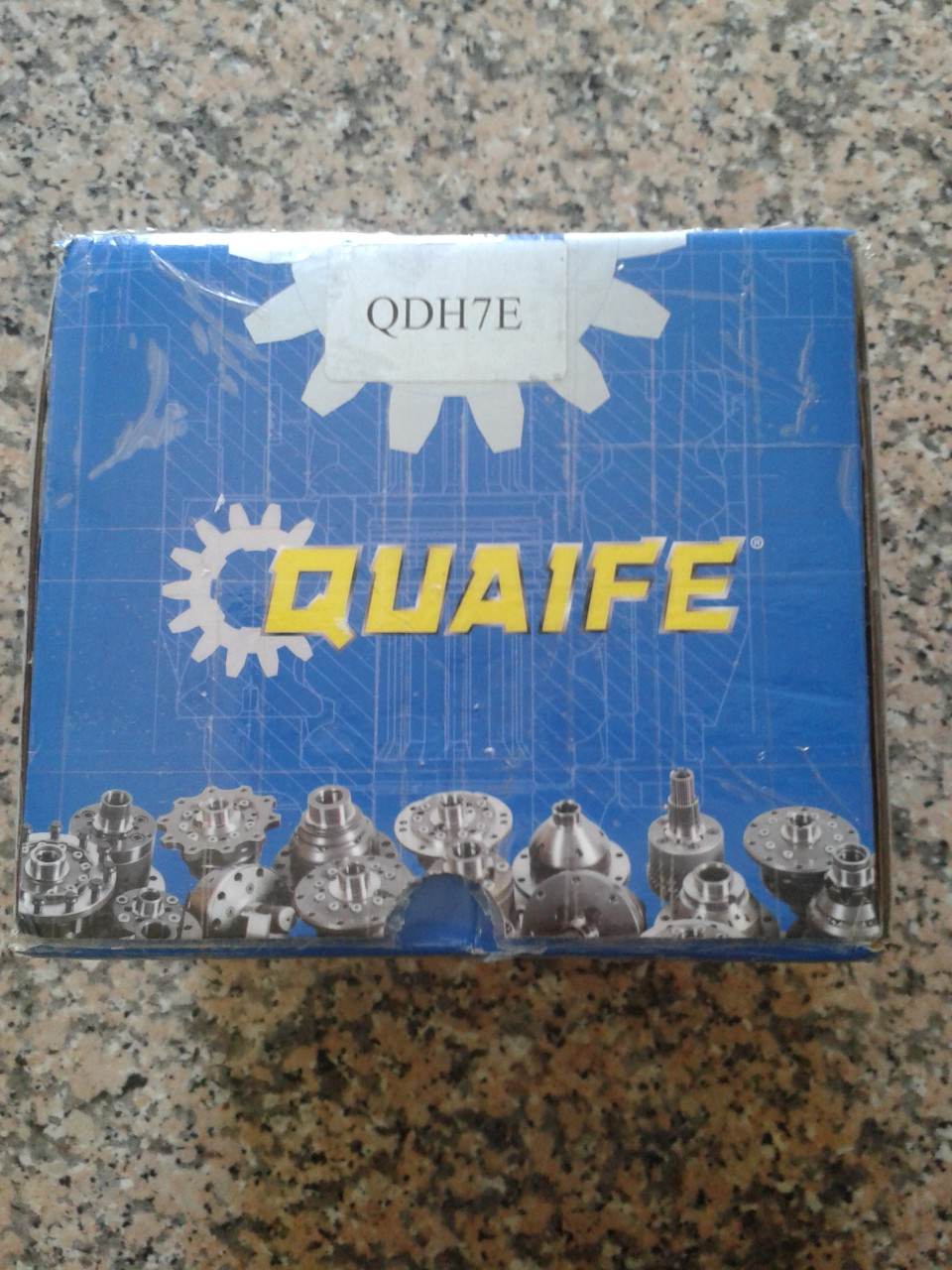

- Montaggio differenziale tipo Torsen QUAIFE e olio per cambio Motul Multi DCTF;

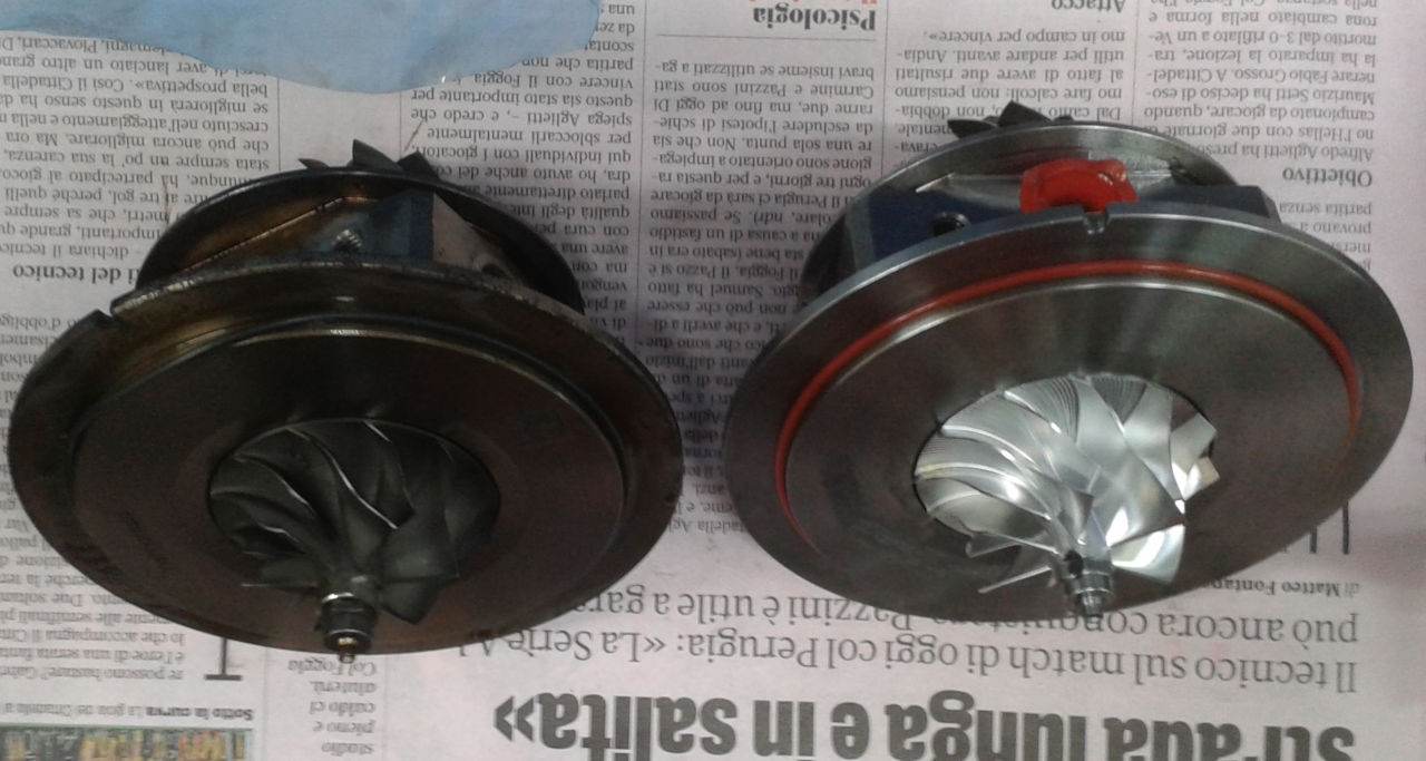

- Sostituzione CoreAssy turbocompressore con coreassy con girante compressore in Avional dal pieno;
- Montaggio nuovo tubo olio turbina con bullone senza filtrino;

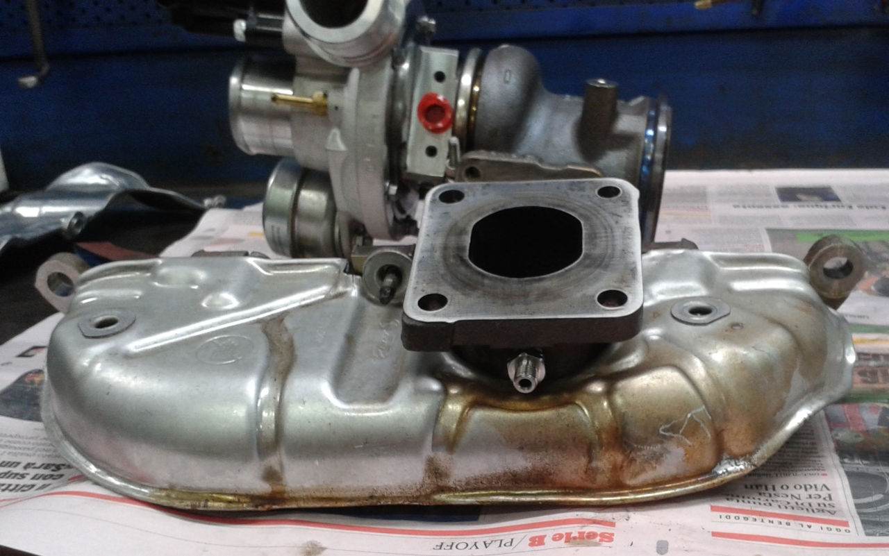

non ho esaminato a fondo il filtrino inserito nel bullone di arrivo olio di lubrificazione al coreassy del turbocompressore ma se fosse davvero un filtro con passaggi inferiori a 20 micron visto che la sezione di passaggio complessiva non arriva a 2 mmq quello più che un filtro sarebbe un tappo, le bronzine dell'asse del turbocompressore hanno bisogno di olio in pressione e bella alta.... ma il costruttore del turbo, dovendo usare dei cuscinetti molto precisi, richiede una capacità filtrante di soli 20 micron....
Ho smontato un filtrino, purtroppo distruggendolo in quanto la reticella è venuta a pezzi, i fori del bullone sono si piccoli, ma il filtro lavora per tutta la circonferenza, saranno due forse tre centimetri quadri, comunque studia la cosa, magari se hai altre fonti approfondisci la cosa e poi informami, per il momento io ho preferito comperarne un'altro ed ad ogni cambio di olio lo ispeziono o lo sostituisco.visto che la sezione di passaggio complessiva non arriva a 2 mmq quello più che un filtro sarebbe un tappo,
