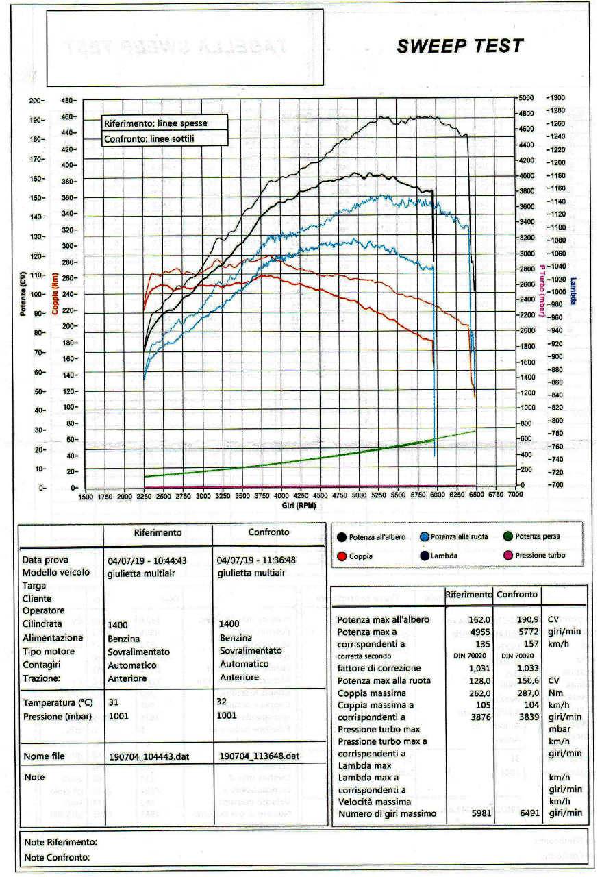

giovedì sono stato dall'ECU tuner, metto subito le rullate fatte, due prima dell'intervento che hanno fornito il medesimo risultato e due dopo il tuning ed anch'esse hanno fornito il medesimo risultato
Pima grossissima sorpresa: ante tuning è risultato che la mia giulietta ha fornito la bellezza di 162 CV! Ovviamento non ci credo assolutamente ed il perchè è giustificato dal grafico che segue

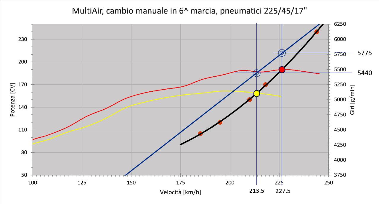

La curva gialla è quella fornita dalle rullate ante tuning, quella rossa dopo il tuning, la curva nera è il polinomio del terzo ordine che interpola i dati di potenza-velocità forniti da Alfa Romeo per le varie versioni della Giulietta e sono in eccezionale accordo con quanto previsto dalle leggi della fisica, la curva azzurra è quella che trasforma le velocità in giri motore in 6^ marcia con i miei pneumatici.
In poche parole se la mia Giulietta avesse, veramente, 162 CV dovrebbe raggiungere i 213 km/h a 5.440 giri/min nella realtà, con diverse prove fatte, la mia Giulietta tocca i 206 km/h a 5250 giri/min che corrispondono ad una potenza di 143 CV. Nelle numerose prove di accelerazione fatte il miglior risultato è stato di poco sotto gli 8.7s nello 0-100 km/h, mai avvicinato gli 8.2s dichiarati da Alfa Romeo, ed anche questo conferma i 143 CV.
Dopo il tuning, dal quale mi aspettavo visti tutti i lavori fatti non meno di 200 CV, le due rullate di verifica al banco hanno certificato una potenza di circa 191 CV non sono riuscito a convincere il tuner a rielaborare un po' le mappe visto che lo stesso dichiarava nei commenti ad un video su YouTube che con la sua stage 2 la Giulietta MultiAir da 150 CV arrivava a 200 CV e questo senza nessuna modifica hardware: ricordo che ho sostituito il catalizzatore con HJS da 200 cpsi, cambiato l'intercooler con un AirTec e sostituito il coreassy del turbocompressore GT1446 con uno dotato di girante compressore in avional leggermente maggiorata.

Ulteriore nota sulle rullate. Se si osservano la potenza persa e la potenza alla ruota a 5250 giri e si fa la somma viene fuori proprio 143 CV; ho controllato rullate di altri banchi ed ho verificato che la potenza totale è sempre uguale alla somma tra potenza persa e potenza alla ruota. Nella mia rullata la potenza totale è uguale alla somma tra la potenza alla ruota e due volte la potenza persa: come mai? Se così fosse la potenza massima ottenuta, dopo l'intervento del tuner, a 5750 giri/min sarebbe di 170 CV e temo che sarà proprio così.
Dopo aver speso un po' di euro per le modifiche hardware ed altri euro per la mappatura mi ritroverò con 170 CV la stessa potenza che con 300 euro un "ufficiale Alfa" mi avrebbe fatto ottenere caricando le mappe della Giulietta MA 170 CV.
Hai ragione, ad un primo esame non mi sono messo a fare la somma della potenza alla ruota e quella persa, (perché non pensavo affatto a questo grossolano errore/trucco?). La potenza reale del motore è sempre quella misurata della rullata più la potenza persa.
