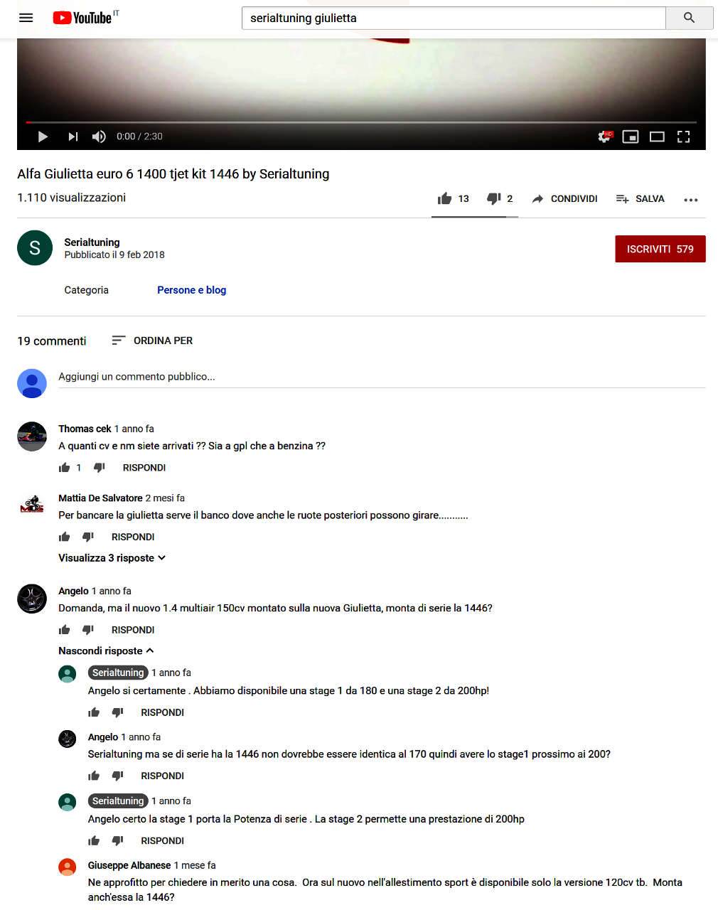

Allego lo screenshot della pagina YouTube dove c'è un breve scambio di messaggi tra il mappatore ed un altro utente, così saprete anche da chi sono andato:
La domanda di Angelo è inequivocabile così come la risposta di SerialTuning. Ho scritto a Serialtuning facendogli presente questa cosa e lui mi ha risposto così:
"La giuletta del video e tjet , ha una stage2 100 ottani , cmq molto vicina
alla tua ( come prestazione ).
Con una temperatura piu bassa la ecu , ora , manterra' la stessa
sovralimentazione e restituira' una maggiore prrestazione ."
Direi il classico fischi per fiaschi, sono sempre sorpreso da certe risposte e mi chiedo: ma prendono per il culo o proprio non capiscono l'italiano?

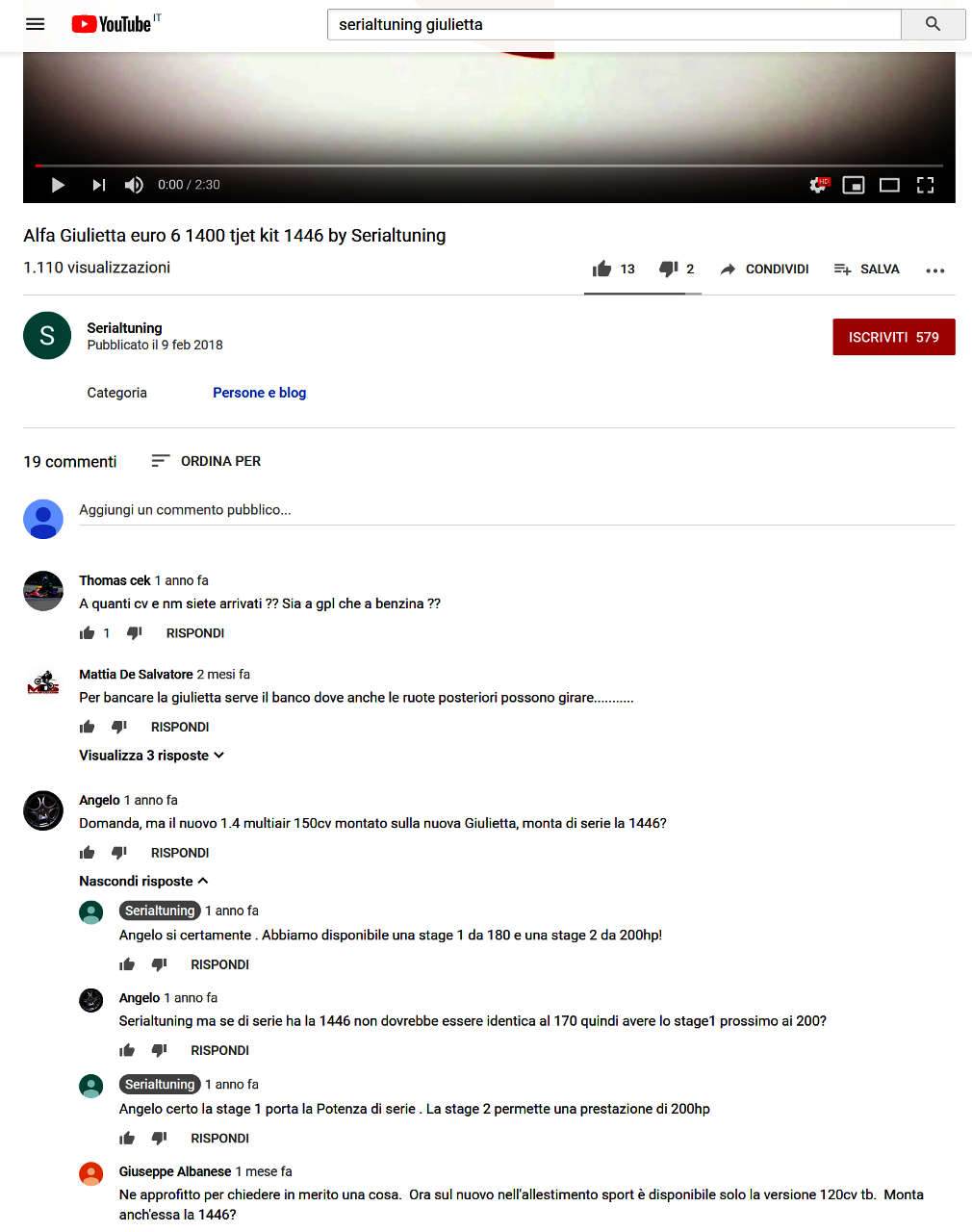

Visualizza allegato 189182

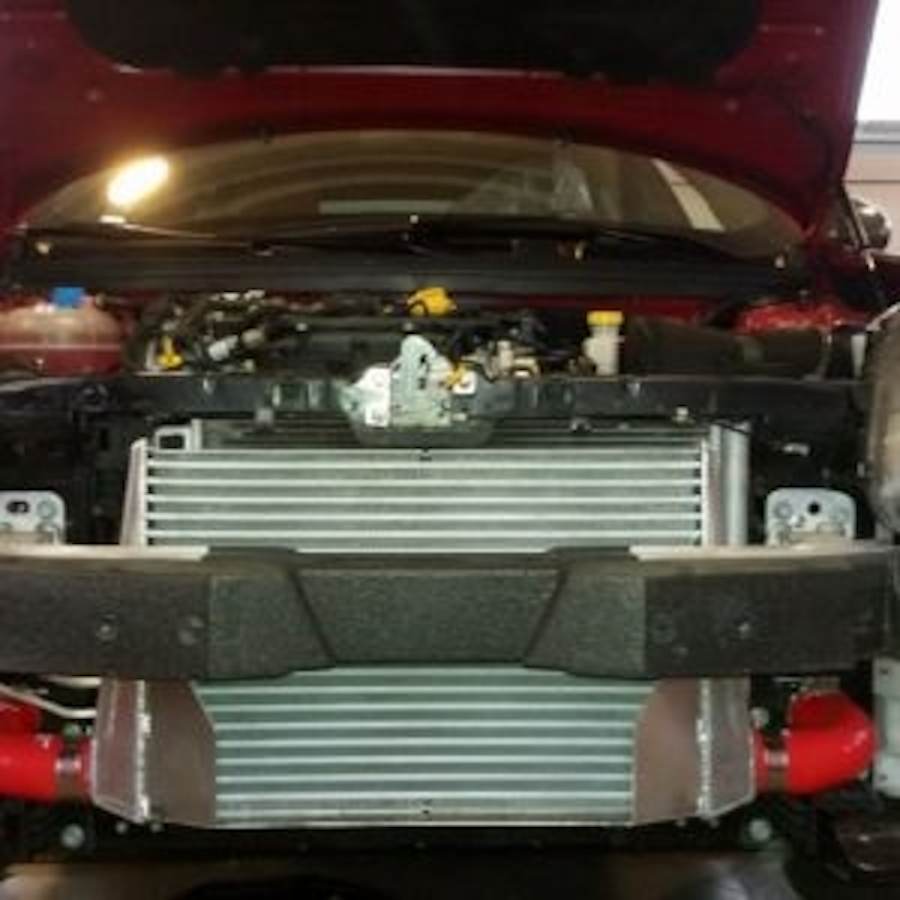

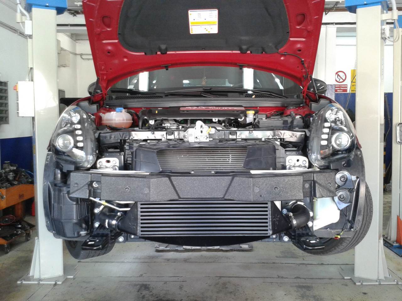

Non ti conveniva un intercooler tube e fin invece che bar e plate come l airtec?
Personalmente considero la questione tube&fin e bar&plate una questione dello stesso spessore cultural-tecnico di quella sul sesso degli angeli.
Foto di un tube&fin per la Giulietta:
e foto di un bar&plate:
A parte le dimensioni, a parte la traversa che si porta via un 30% della superficie di scambio a me basta vedere come sono fatti i due cassoncini di ingresso ed uscita per avere una idea di come si svilupperà la fluidodinamica nell'ambaradan; infine, ovviamente, la fattura dell'Airtec

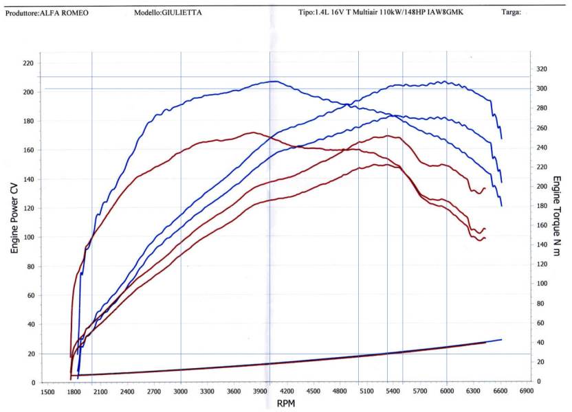

Per concludere in bellezza i due anni ieri sono andato a far rullare la mia Giulietta su di un banco 4x4 in modo da testarla in Dynamic ed avere una verifica di "laboratorio" di quanto ho rilevato in strada. Da SerialTuning le misure le avevamo fatto con una temperatura di 32°, mentre ieri la temperatura era di 36°, i risultati della potenza alla ruota sono risultati perfettamente confrontabili: Serial aveva dato un 150.6CV mentre ieri sono usciti 149.3CV, tenendo conto delle diverse temperature praticamente uguali, la potenza dissipata pari a 20CV in ambedue le prove; resta il mistero del perchè Serial per ottenere la potenza all'albero aggiunge 2 volte la potenza dissipata a quella misurata alla ruota. In conclusione il banco 4x4 ha detto che la potenza massima è di 169.08CV a 5340 giri perfettamente congruente con le prove che ho fatto, alla temperatura di 22°, e di cui ho scritto nei post precedenti.
Ovviamente avevo preso appuntamento anche per una eventuale taratura della ECU e visto che l'impressione che ho avuto era quella di gente seria e competente ho fatto mettere a punto la ECU, lavoro che ha richiesto diverse ore e diverse rullate. Il preparatore mi aveva detto che i Multiair 170CV con tutto stock si riescono a portare, di sola ECU, tra i 185CV e 190CV ma visti gli interventi hardware che avevo fatto fare io si aspettava di raggiungere in piena affidabilità i 200CV: siamo andati un po' oltre e con la EGT che si è abbassata di oltre 60°, alla massima potenza, rispetto a prima.
Allego le rullate: la iniziale, con ECU tarata da Serial, in rosso e la finale in blu, con un po' di marker per confrontare più agevolmente i valori.
Vedremo se le prove confermeranno o no quanto il banco afferma.
