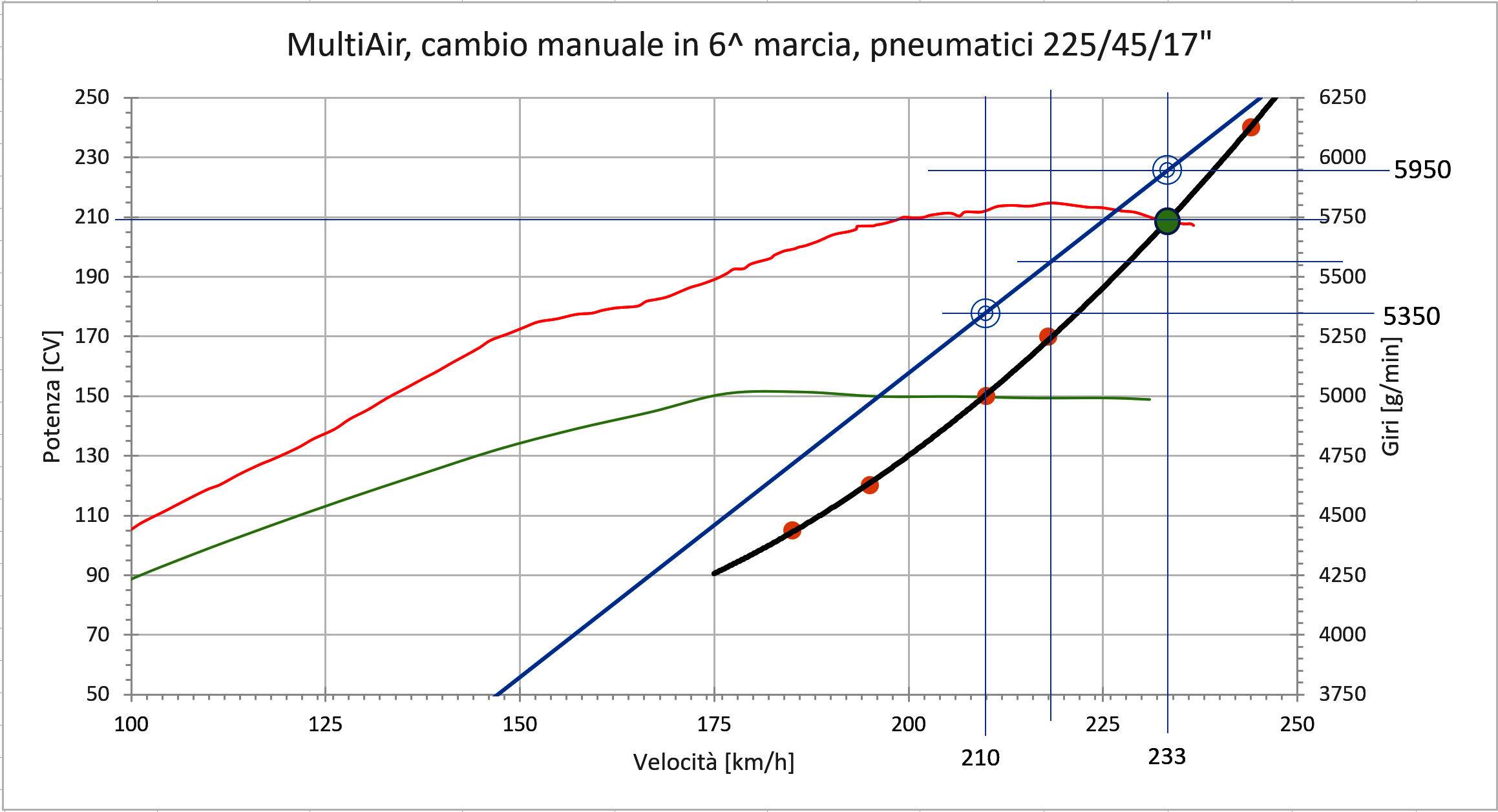

Metto un grafico dal quale si ricava a quale velocità dovrebbe arrivare la Giulietta se sviluppasse veramente la potenza misurata al banco.
La curva rossa è la potenza sviluppata dalla mia Giulietta misurata dal banco prova, la nera è il polinomio di 3° ordine che interpola perfettamente i dati di velocità massima forniti da Alfa Romeo. La curva verde è la potenza sviluppata dal MultiAir 150CV. La retta celeste correla velocità e giri motore della mia Giulietta con cambio manuale e pneumatici 225/45/17".
Come si può vedere dovrei arrivare a circa 230km/h in realtà non sono mai riuscito a superare i 216km/h cioè la velocità di una 170CV.
Come corollario al grafico si può vedere come non solo servono cavalli ma servono anche ai giri giusti: nella mia Giulietta la massima potenza al banco è situata a 5600 giri/' che potrebbe essere utile in salita o con forte vento contrario ma in condizioni normali in pianura, o in pista, non serve granchè, semprechè questi cavalli ci siano.
