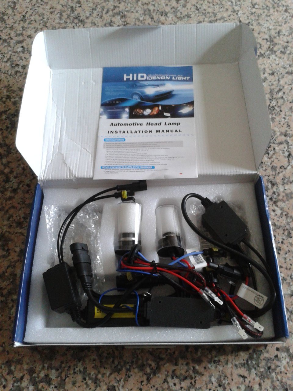

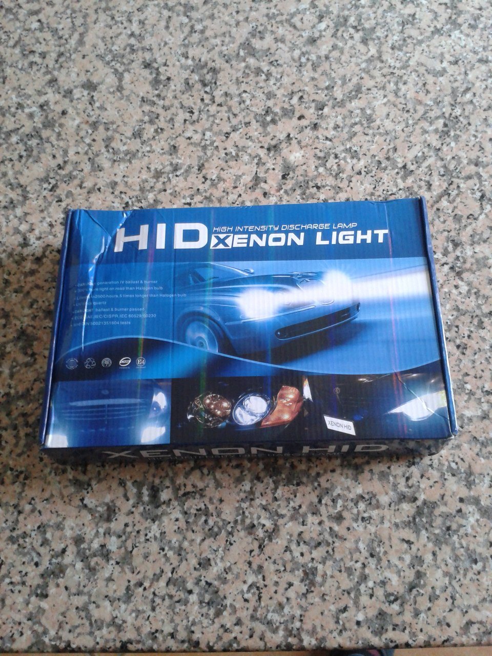

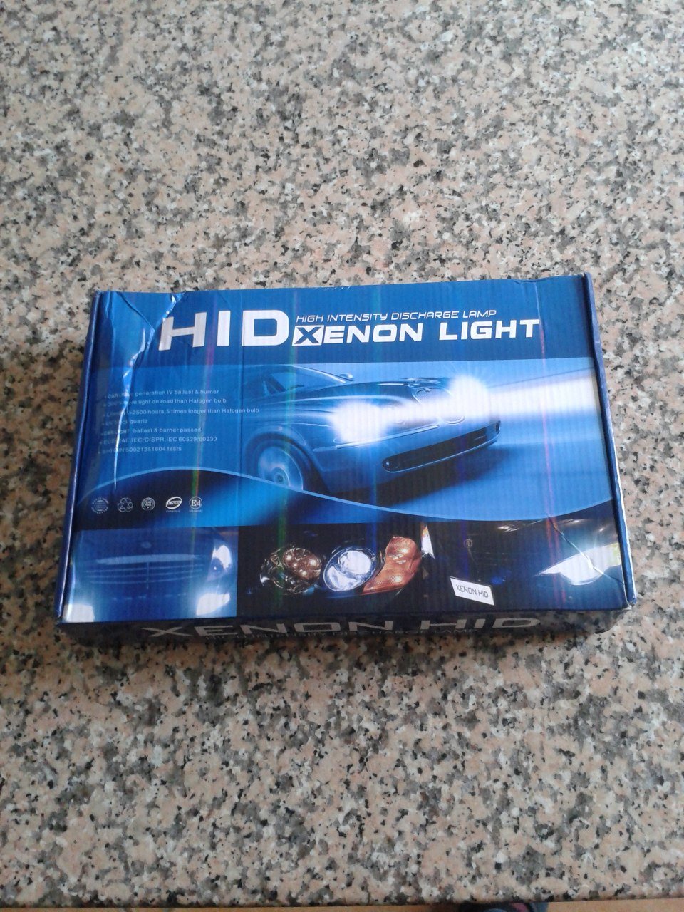

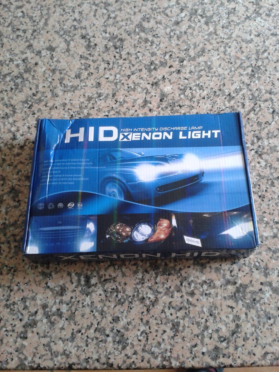

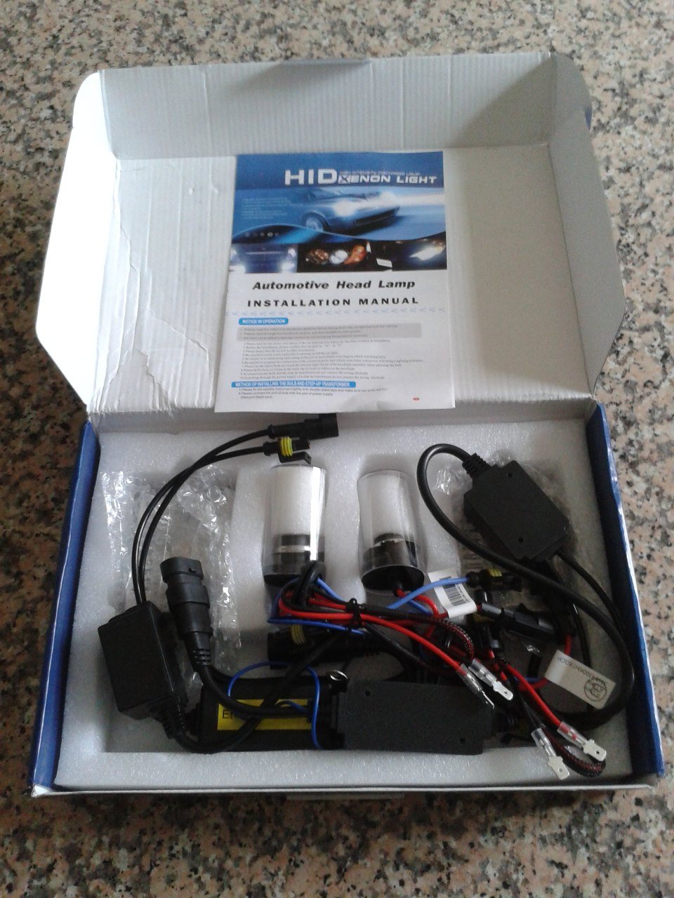

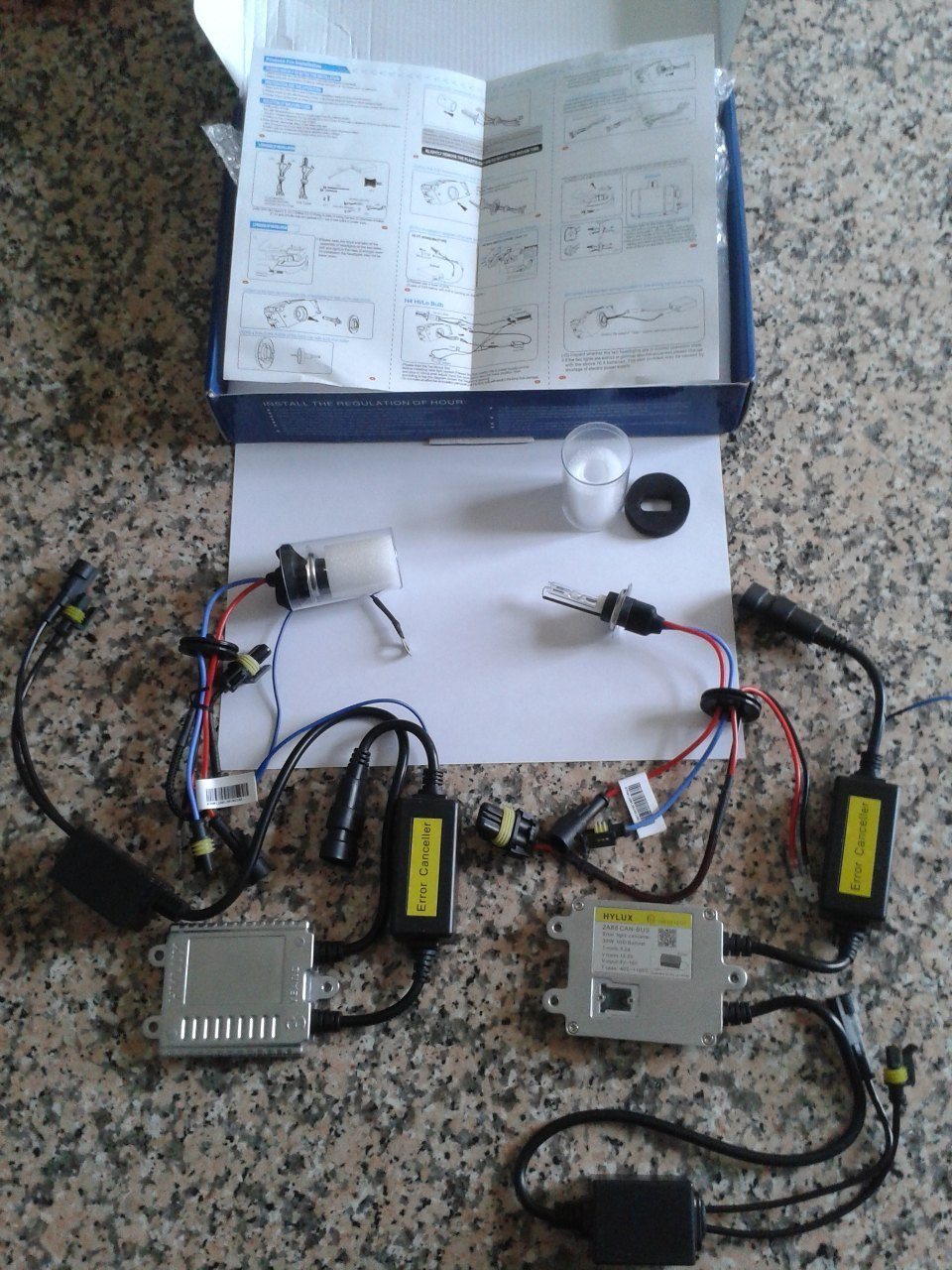

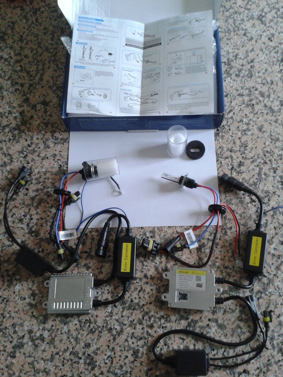

Arrivate le lampade Xenon:
Speso in tutto 63€.
La dogana non mi ha caricato nè Dazio nè IVA: l'aleatorietà dell'applicazione delle regole in questo straordinario paese.
Adesso aspetto un periodo di bel tempo, non ho garage adatto e quindi devo lavorare all'aperto, eppoi foto delle luci con lampade alogene e foto con lampade Xenon.

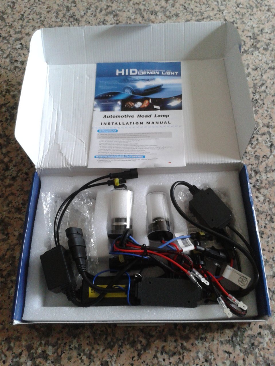

Visualizza allegato 161406 Visualizza allegato 161407 Visualizza allegato 161408
Speso in tutto 63€. Che gradazione hai scelto ? Anch'io ho intenzione di montarli però voglio aspettare che scade la garanzia.
A presto.

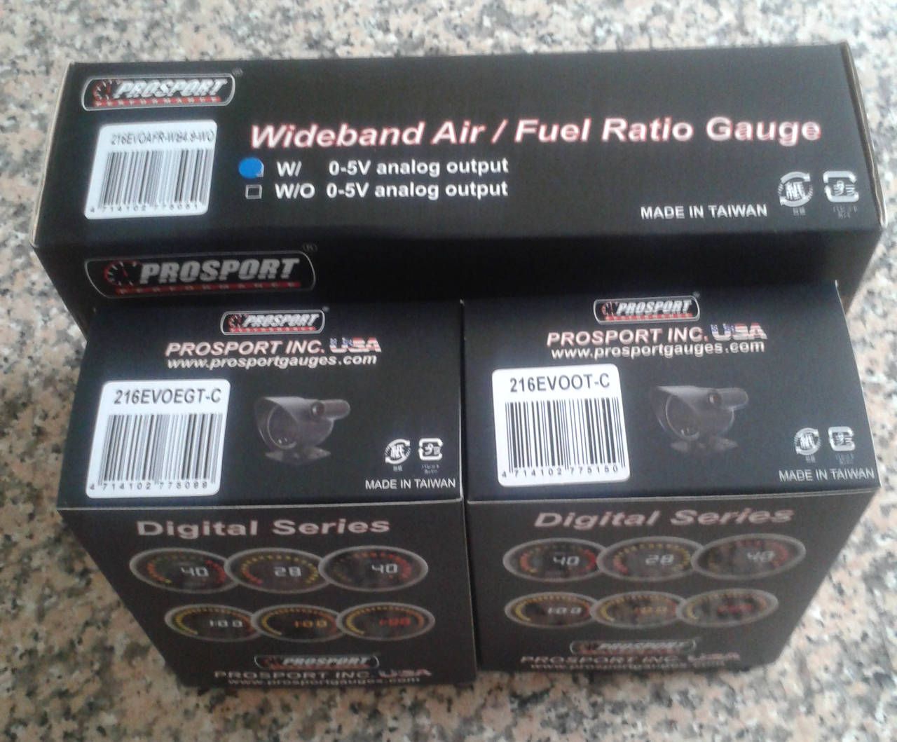

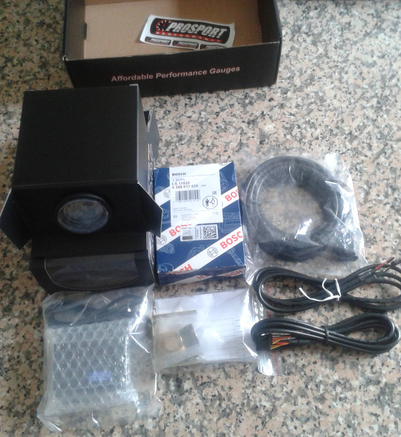

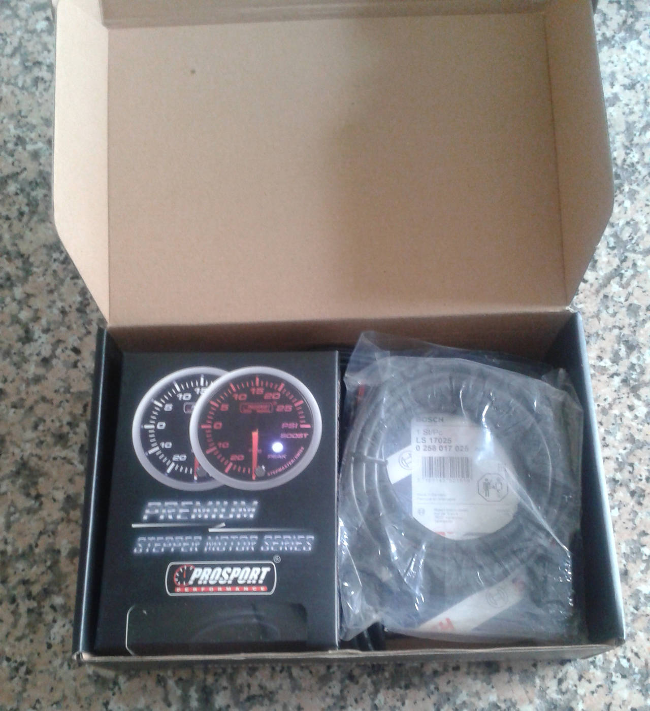

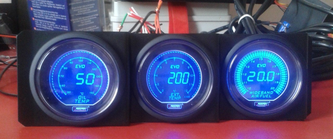

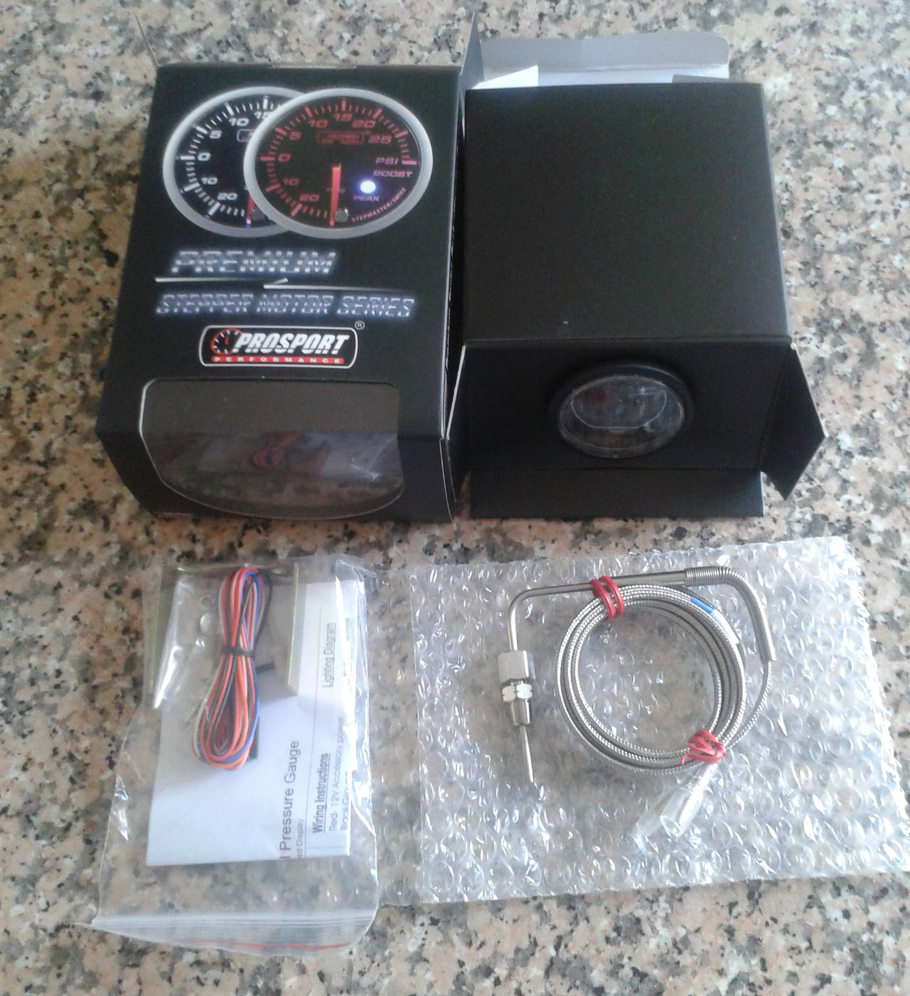

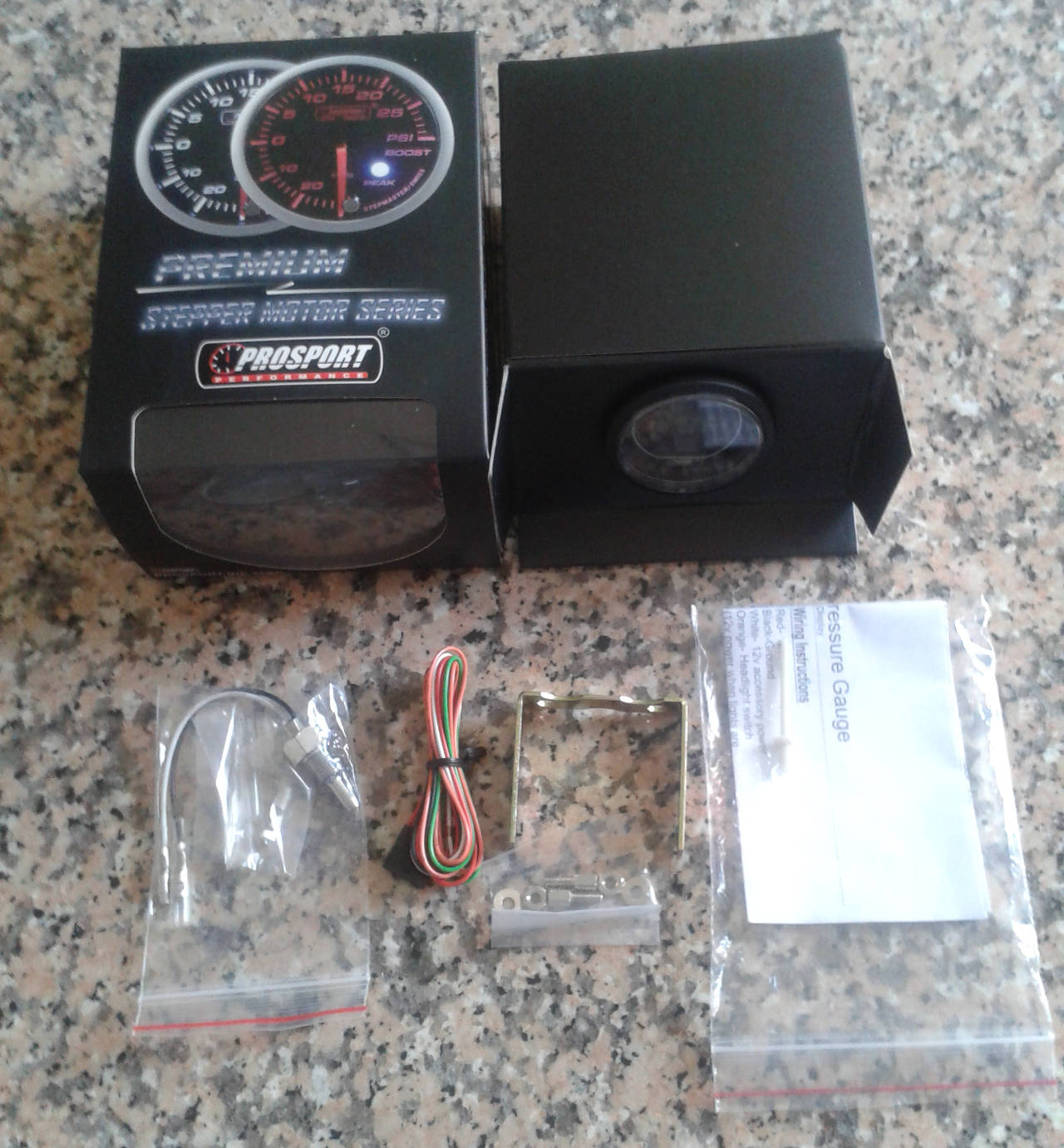

Dopo 20 giorni stamane sono arrivati gli strumenti ProSport ordinati a Taiwan. Con i 183 € pagati all'ordine ed i 33 € pagati oggi per dazio, IVA e spese di sdoganamento in tutto mi sono costati 216 €; il prezzo più basso che avevo trovato in Italia era di 479 €: non so se mi spiego!
Sballati e testati al banco: tutto funziona perfettamente, allego un po' di foto.
Le 3 scatole
La scatola dell'AFR
Tutte le parti dell'AFR
Il contenuto della scatola dell'EGT
Il contenuto della scatola della Temperatura Olio

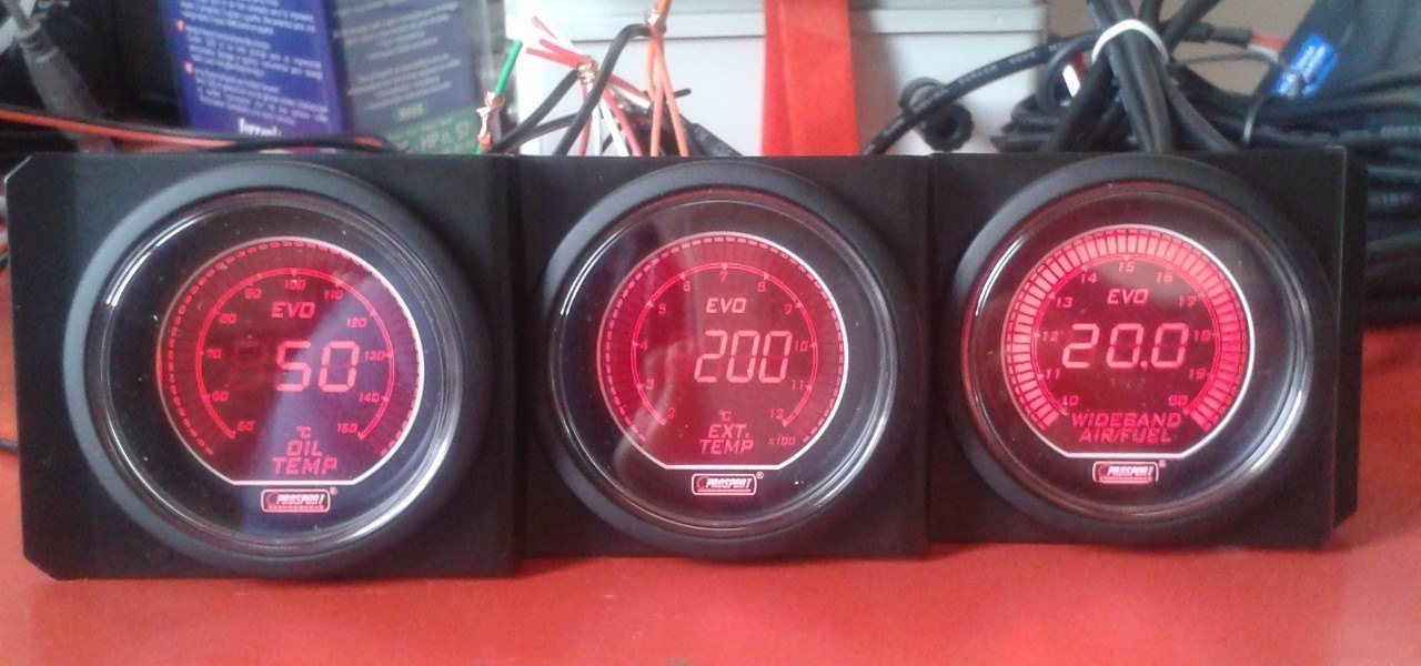

Montati gli strumenti su di un telaietto provate le cerimonie di start e la commutazione tra illuminazione diurna e illuminazione notturna.
Illuminazione diurna
Illuminazione notturna
Adesso che il meno è fatto, bisogna iniziare il lavoro per l'installazione dei sensori nel motore e realizzare una carrozzeria adeguata agli strumenti.

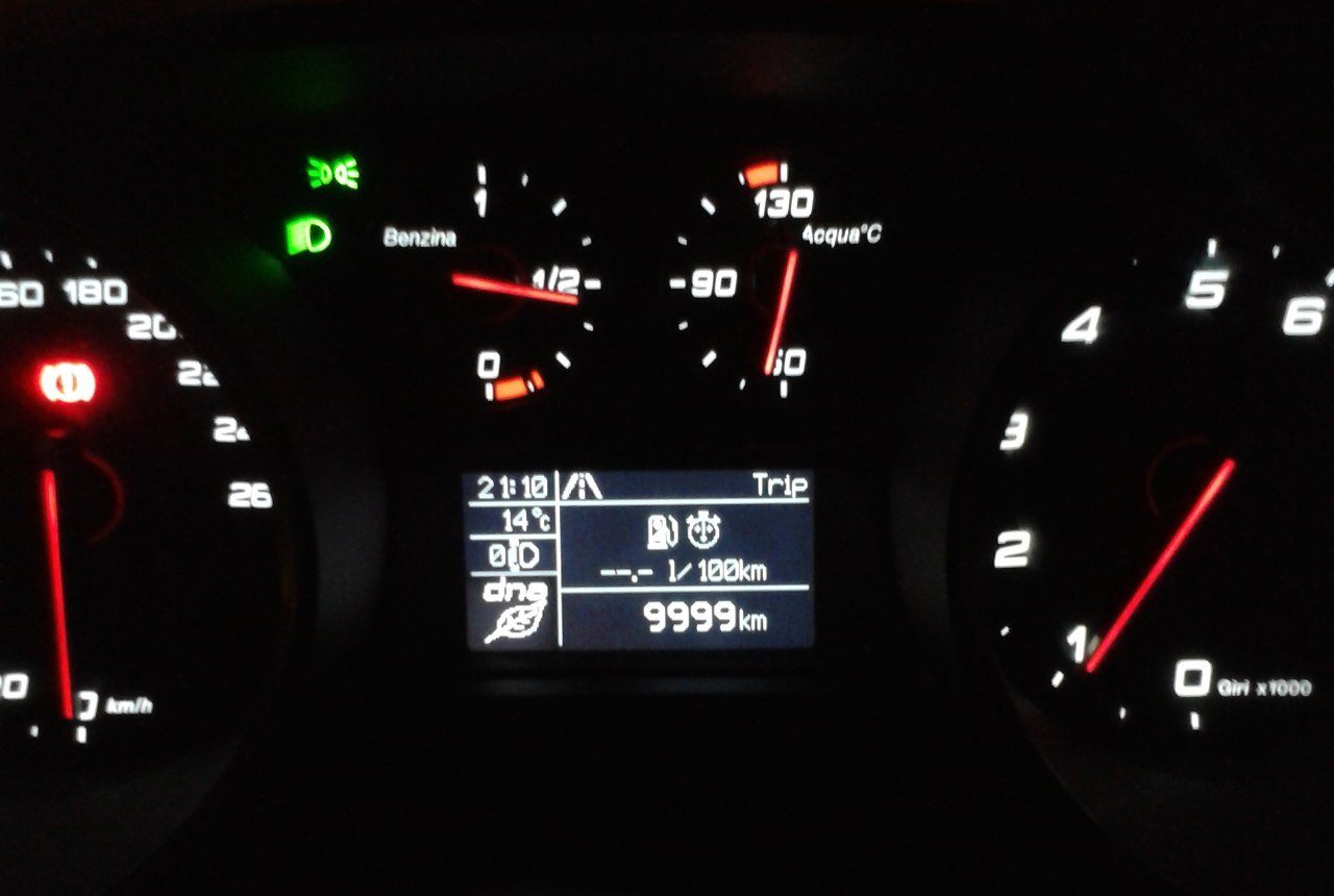

30 marzo 2018: 8 mesi esatti e 10.000 km fatti.
Controllato olio e trovato ancora al livello massimo: ho idea che in concessionaria ne abbiano messo un po' di più del necessario quando l'hanno preparata per metterla in strada.
Cosa dire della Giulietta dopo 10.000 km, che non abbiano già detto altri: autovettura bellissima con una tenuta di strada strepitosa, grazie anche a Eibach/Bilstein B12, frenata perfetta, grazie ai Brembo, prestazioni in N più che soddisfacenti ed in D ultradivertenti: quando in N mi si attacca al paraurti posteriore qualcuno con la voglia di giocare basta non scendere sotto i 3000 giri ed il divertimento è assicurato e se metto in D mi diverto da solo, ovviamente non nei rettifili che, personalmente, mi annoiano.
Passando ai lavoretti in corso ho contattato due elettrauto per il montaggio degli Xenon: il primo ha rifutato perchè poi sono solo rogne con tutta l'elettronica che c'è in queste macchine; il secondo mi ha chiesto la macchina per un giorno perchè il lavoro è lungo e difficile. Salutati gli elettrauti ho provato a fare il montaggio sul faro destro, quello più facile, mentre montavo la lampada Xenon è scappato via il telaietto di ritenuta della lampada, non vi dico quanto ci ho messo per recuperarlo e rimetterlo al suo posto! Rimessa l'alogena sono andato dal mio carrozziere di fiducia, che detto per inciso ha dovuto mettere le mani sulla mia Giulietta già due volte grazie ai gran fil di putt che ci sono in giro, e ci siamo messi d'accordo per una mattina: in 15 minuti mi da i fari in mano, io monto lampade, ballast e filtri dentro i fari e poi lui me li rimonta in altri 15 minuti, in un'ora facciamo il tutto e probabilmente lo faremo anche bene.
Dimenticavo il consumo medio nei primi 10.000 km è stato di 12.8 km/l: con più o meno 10% di autostrada, 20% di città, 30% di extraurbano e 20% di strade con tante curve e poco traffico.

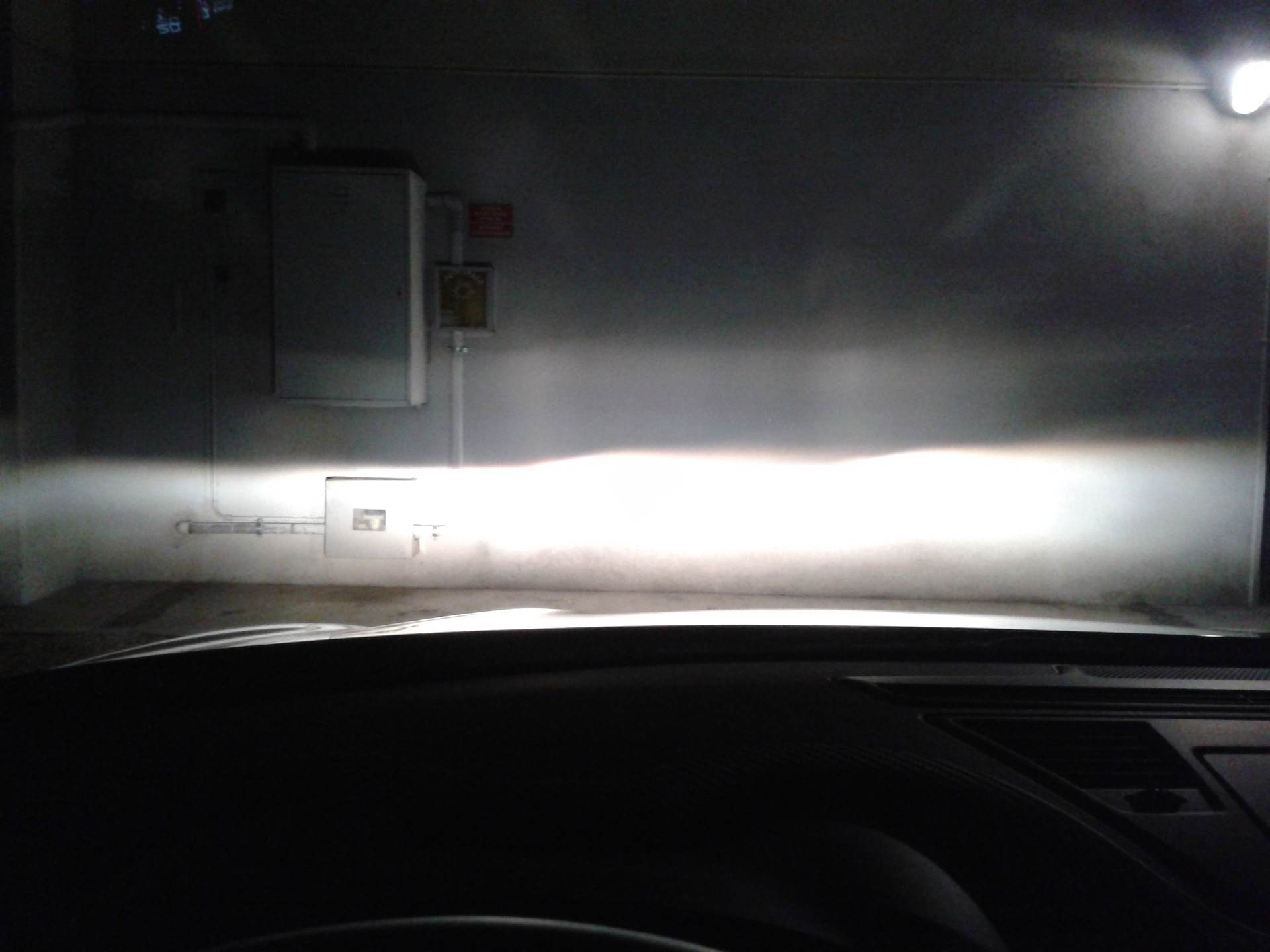

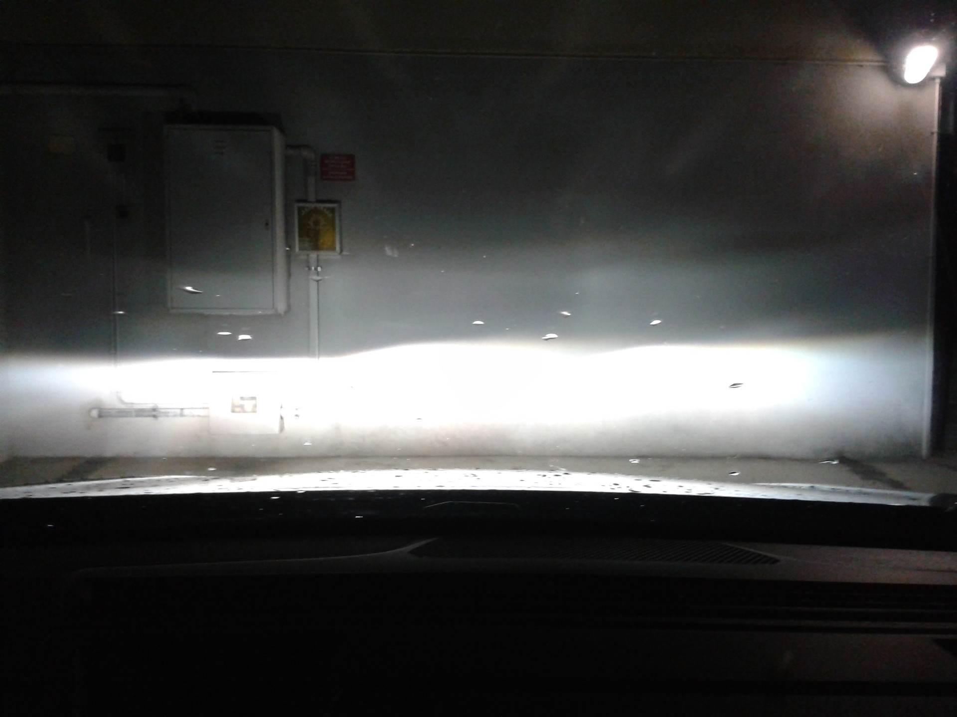

Finalmente montate le lampade Xenon.
Come al solito preso dalla frenesia installereccia mi sono dimenticato di fotografare le varie fasi a partire dallo smontaggio del paraurti ecc.
Appena trovo una serata come si deve regolo, come si conviene, i fari in alzo e brandeggio.
Intanto vi metto due foto, fatte con il cellullare, una con le alogene ed una con le Xenon. Per capire un po' più approfonditamente la variazione, sia in colore che in intesnsità, fare riferimento anche alla lampada situata in alto a destra.
Le alogene:
Le Xenon:
Come si può constatare la differenza è visibile.

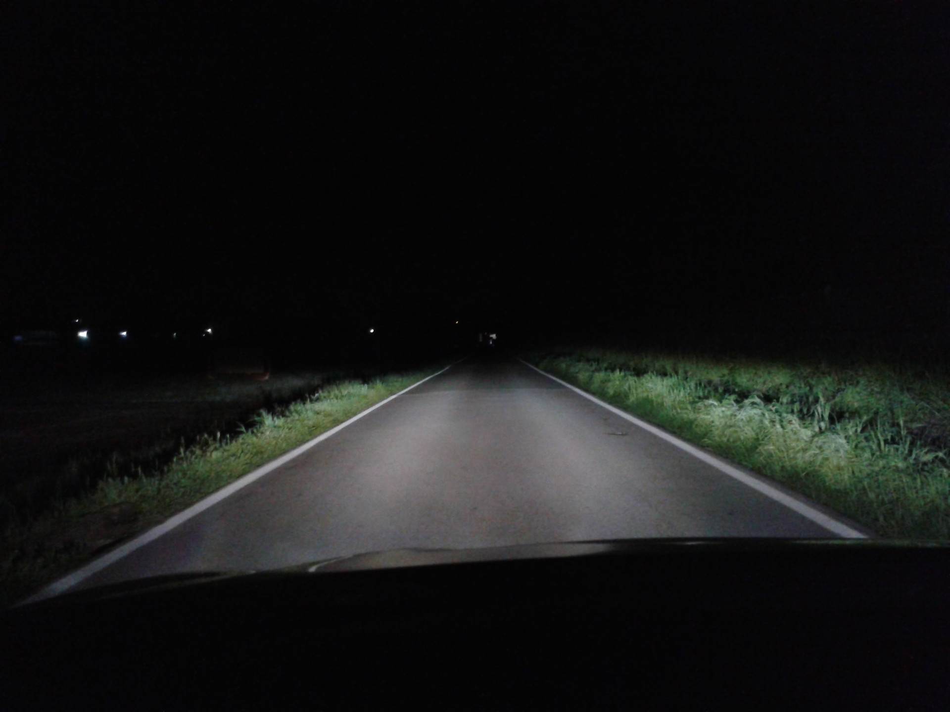

Dopo regolate vado su una stradina buia e faccio una foto in natura.
