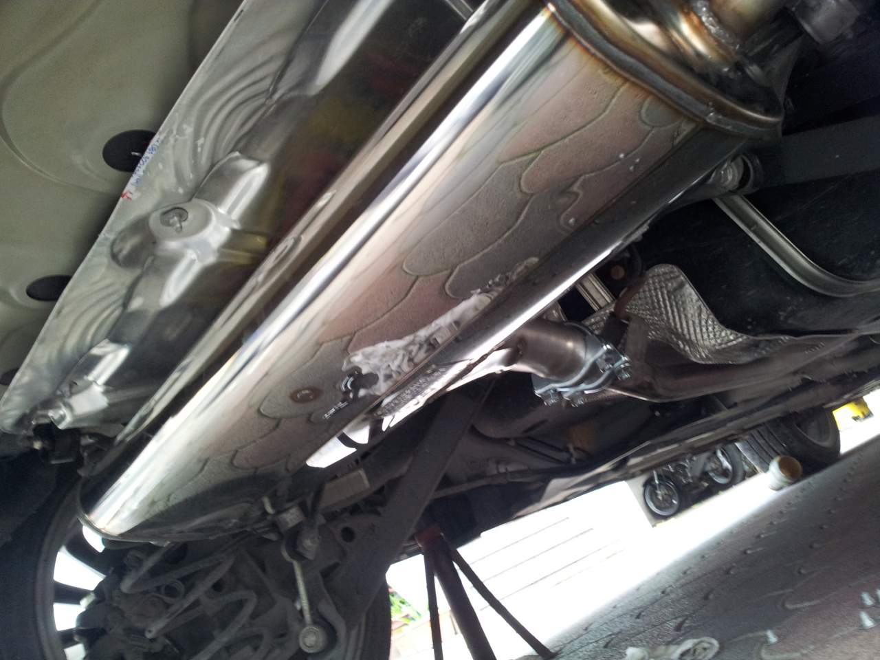

Con immenso piacere vi comunico che babbo natale ha consegnato il mio regalo, cioè il kit Supersprint e relativi accessori di montaggio. Ieri mi sono dilettato alla sostituzione del tutto, che mi ha portato via mezz'ora circa, forse 3/4 d'ora.
20121222_141711.jpg qui si vedono il silenziatore 755704, i terminali 755524, il paracalore 51807089 e i 6 dadi fissaggio 1318893080
20121222_142352.jpg ho sballato tutto ed ho controllato l'integrità dei componenti
20121222_145154.jpg ho tolto dalla mia vista l'obbrobrio che aveva creato una persona, ma prima di metterlo via una foto ricordo
20121222_145208.jpg come si presenta la sede senza il terminale originale
20121222_150200.jpg il silenziatore pronto ad essere montato. Per comodità di montaggio le staffe di fissaggio le ho posizionate prima sul silenziatore, cosi una volta sotto è bastato avvitare il bullone. Il supporto destro ho utilizzato quello originale che avevo già comprato in precedenza, in luogo di quello uscito dal kit.
20121222_150640.jpg qui avevo montato la riduzione
20121222_150653.jpgqui ho montato il paracalore, ma prima ho dato una bella pulita al al sottoscocca. Volevo pulire come si deve anche sospensioni , ruote, passaruota, etc, ma ho deciso di rimandare l'operazione a primavera inoltrata, dopo la stagione delle pioggie, altrimenti il lavoro sarebbe stato vanificato al primo temporale.
20121222_151110.jpg il silenziatore montato
20121222_151125.jpg serraggio fascette rffettuato
20121222_151139.jpg serraggio bulloni supporti laterali
20121222_151554.jpg fissaggio tubi terminali
20121222_152934.jpg fissaggio terminali cromati, che dovrò aggiustare meglio perchè sono troppo fuori, devono rientrare di qualche cm.
20121222_152953.jpgrisultato finale
20121222_153727.jpgattrezzi necessari: chiave da 16 a bussola con prolunga e cricchetto per i bulloni dei supporti laterali - chiave da 15 per svitare il dado della fascetta dello scarico originale - chiave da 17 per serrare i dadi delle fascette - chiave da 8 (io ho usato quella a T a snodo) per serrare i dadi del paracalore - chiavino esagonale da 6 e chiave da 12 per serrare i terminali cromati
20121222_163134.jpg un bel lavaggio alla Giuly e questo è il risultato
20121222_163206.jpg qui si nota che i terminali cromati sono troppo fuori
