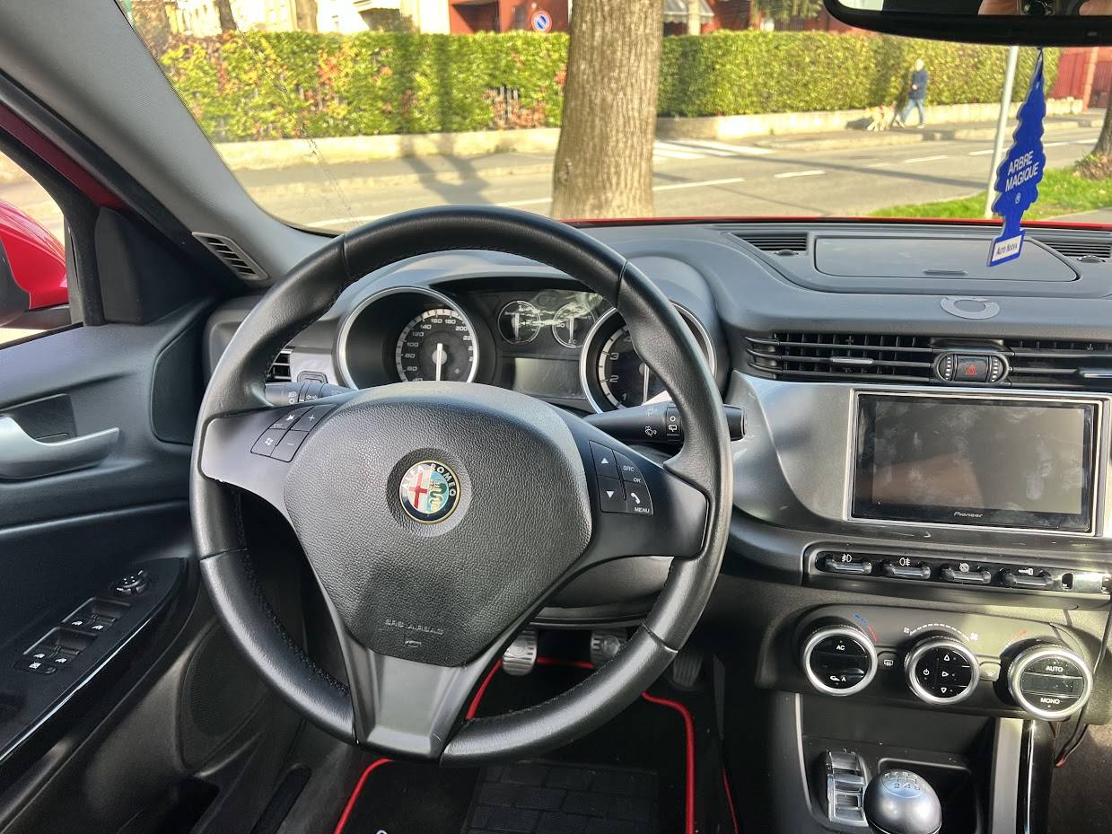

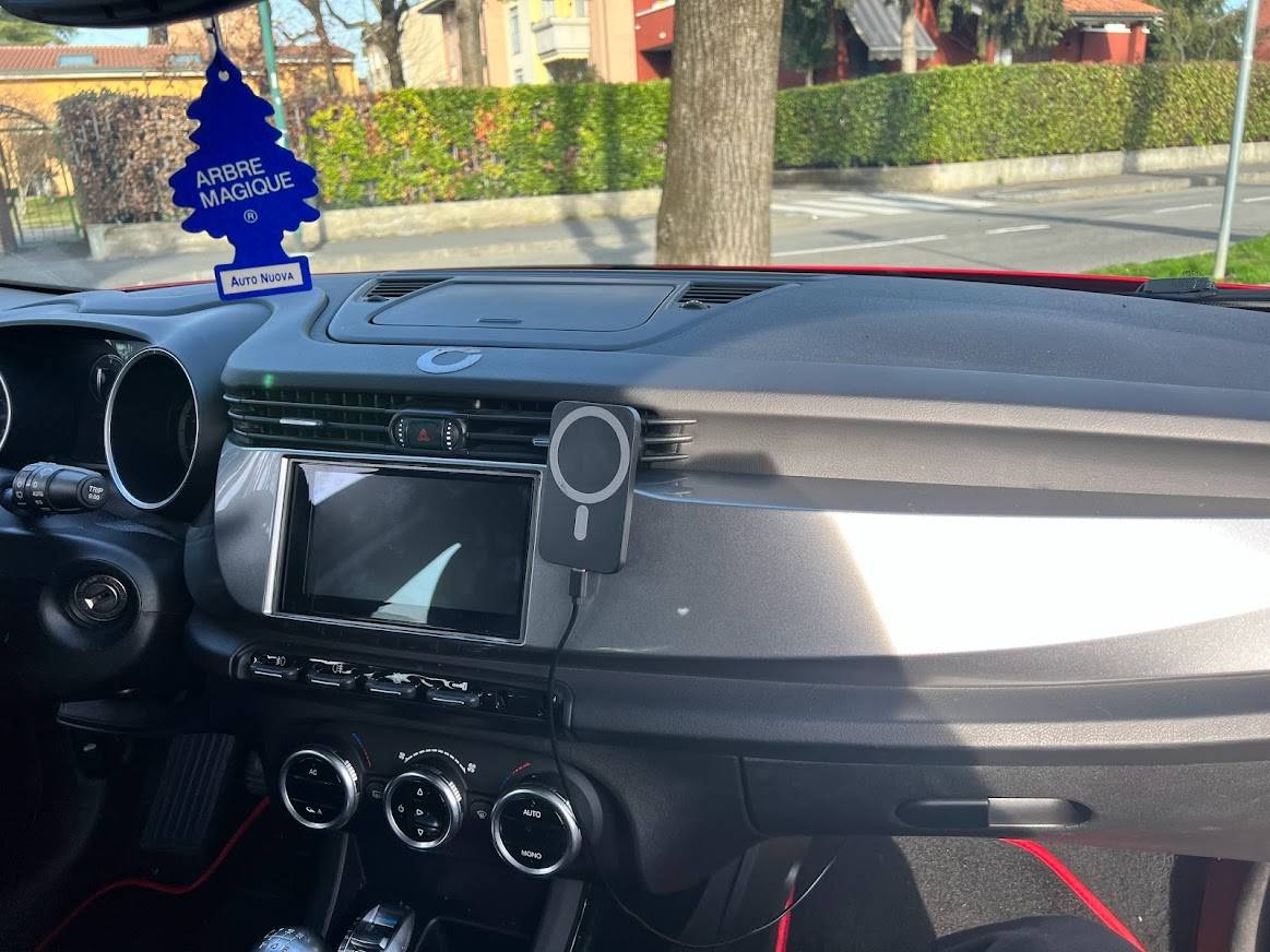

Dopo non poche bestemmie, ci sono riuscito in autonomia :D
Ho dimenticato a mettere il microfono, lo farò domani magari o_O
Come risultato finale non sembra malaccio.
Ovviamente recuperati comandi al volante con interfaccia e anche predisposta la retrocamera :)
