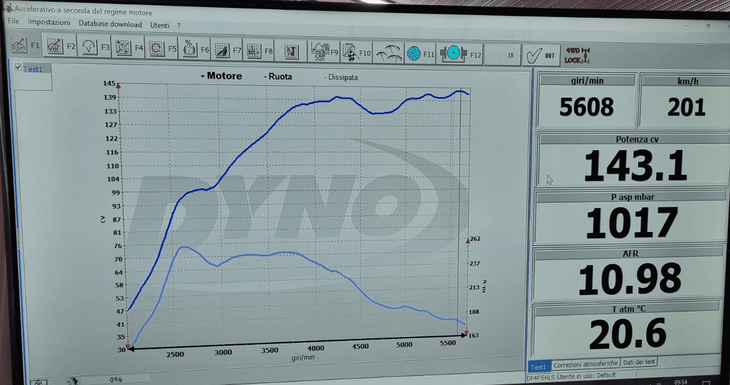

Finalmente sono riuscito a rullare l'auto da un'altro preparatore sempre a Milano ed ecco l'amara sorpresa, 140cv e 260 Nm con la Garret 1446. In più come percepivo alla guida è piena di vuoti, confermato dall'andamento della curva.
Per ritornare al vecchio preparatore solo dopo ho scoperto il motivo del perchè non mi ha dato mai la stampa della rullata, non può rullare perchè sono stati multati per eccessivo rumore!!!! Questo mi sembra ingiusto! Ok la parte meccanica è stata fatta bene ma tutta la mappa assolutamente no! Soldi rubati!! Dicendomi si ora te la mando..... State alla larga da loro per le preparazioni, vanno bene solo per i classici tagliandi....

Che non possono rullare è sicuro, c'è anche un articolo cerca su google "Officina troppo rumorosa: sospesa attività "
Quindi mi chiedo come fanno ad affinare le mappe? Mettono a tutti delle mappe più o meno uguali? si, possono fare una prova su strada ma non è lo stesso.. e secondo me la mia non l'hanno provata altrimenti si sarebbero accorti del problema

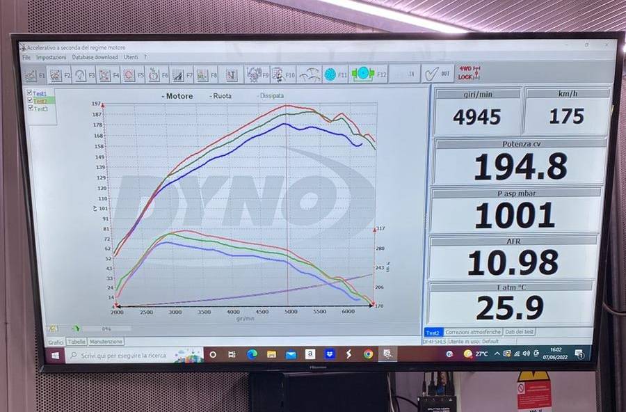

ULTIMO AGGIORNAMENTO - Ho aspettato un pò di giorni prima di scrivere, devo dire che questa volta ci dovremmo essere la macchina finalmente esprime tutto il suo potenziale in maniera molto lineare, forse anche troppo :p . Tiare bene a tutte le marce senza nessun tentennamento nonostate il caldo di questi giorni. TBF inizialmente aveva provato ad usare una loro mappa tipica delle abarth, ma si sono resi conto che bisognava studiarla da zero. Anche se la centralina è la stessa tutto il resto dell'elettronica è molto differente. Al momento sono molto soddisafato :cool:
A 5000 giri come si vede crolla, li ci vorrebbero le camme della 595.... ma per ora mi fermo qui.
