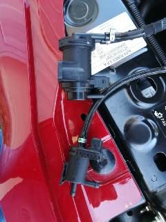

Brutte notizie, appena montata e acceso il motore mi ha dato errore p0243. Comunque martedì prossimo la porterò dal mappatore, non vorrei che bisogna settare qualcosa dalla centralina. Vi farò sapere.
Magari servirà quella dell'abarth SS 55212397
Non ho potuto più per impegni lavorativi, se ne parlerà a settembre. Ma comunque devo dire che per ora non sto notando più i seghettamenti. La spia ogni tanto si accende, dopo tanti km anche più di 500 ma si accende

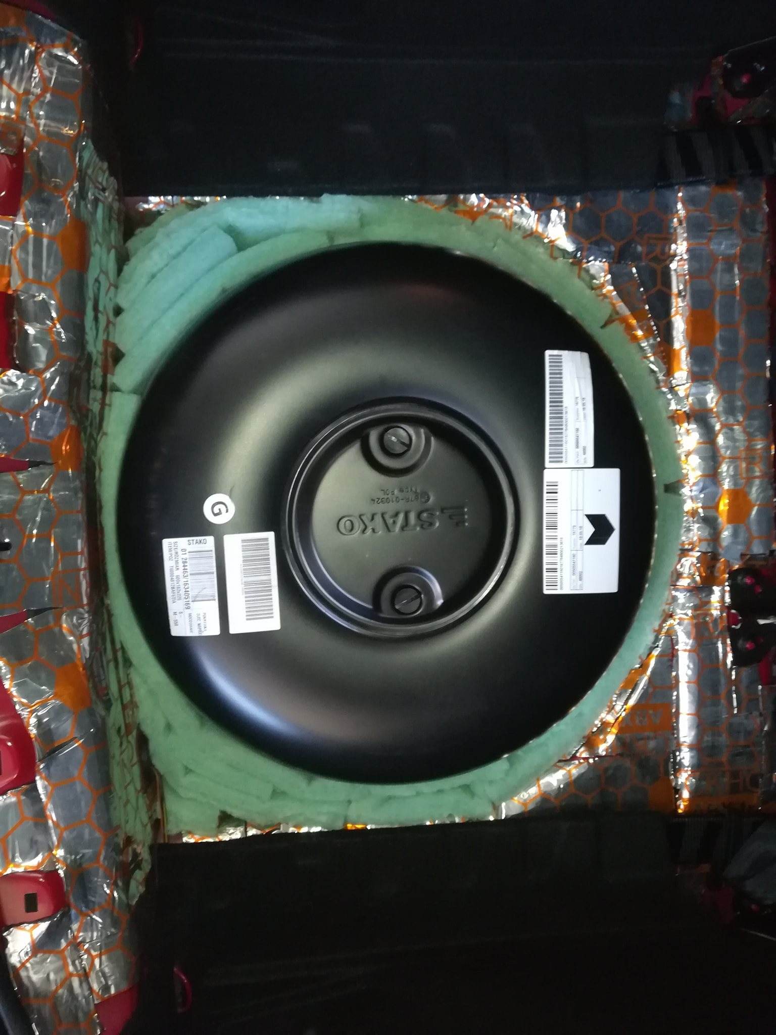

Nella speranza di ridurre la risonanza dello scarico durante i viaggi autostradali ho cercato di isolare il bagagliaio. Unico timore ho paura che la maggior parte delle vibrazioni arrivi anche dal bombolone del gpl. Voi che ne pensate?

La sonda lambda è sempre la stessa non l'ho cambiata. Ho provato a cambiare la pierburg, ma ora che le temperature sono più basse la macchina non seghetta più e va molto meglio. Quindi se il problema dovesse presentarsi solo nelle settimane più calde dell'anno lascerò la sua, almeno per il momento. Piuttosto conpro una lambda nuova per vedere se scompare definitivamente la spia motore
