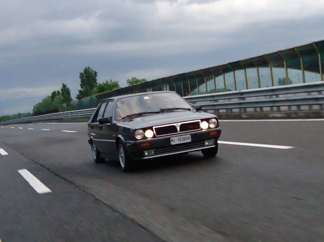

Si c'è anche lei 🥰

PS: che bella che è la Delta, la mia auto dei sogni… mi ricordo quando da bambino circa 20 anni fa la ritagliavo dagli annunci del Quattroruote insieme alla 996
Chissà se oggi esiste ancora qualcuno che ritaglia.... lo facevo anch'io.
